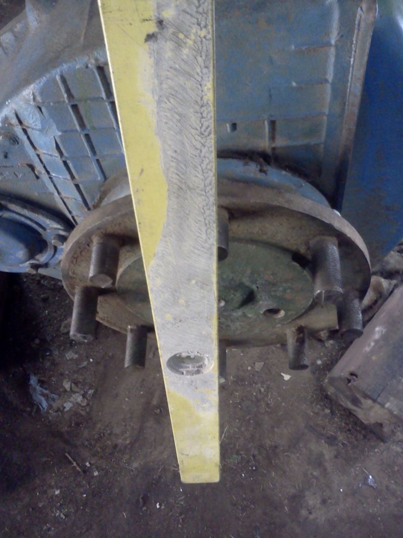

Täna avastasin veel ühe kuradi jama. Nimelt on tagumised veljed erinevad. Üks on poltidega kilbiga, teine on keevitatud kilbiga. Vahe väga silma ei hakkakski, kuid üks istub 3cm sees pool kui teine. Rehvid on peal 11x38. Huvitav kas russil on samad veljed?
Kas kellelgi vedeleb poltidega ülearust velge?
Poltidega kilp
Keevitatud kilp

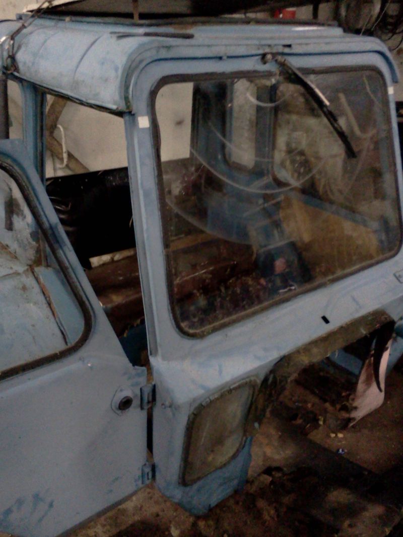

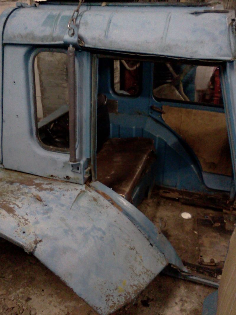

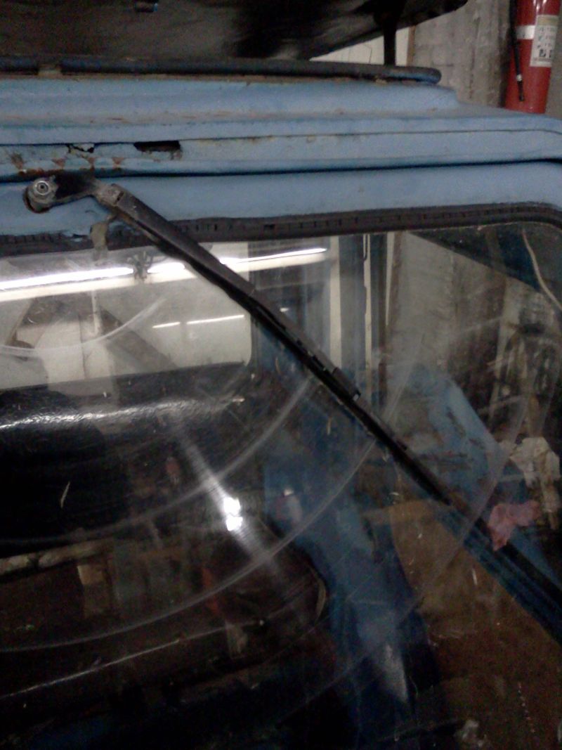

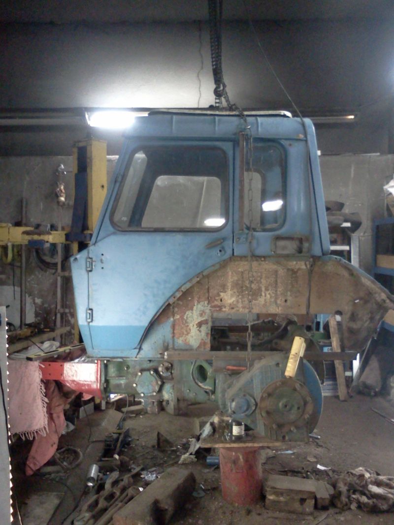

Ma tänan, et loksutasite mu juhtmed jälle õige koha peale. Sellega seoses ostsin vana russi kabiini, mille kavatsen 40'nele peavarjuks sobitada. Russi oma eelistasin just tema suuruse poolest. Linnupuuri välimuse ega ergonoomilisuse suhtes, ei suuda keegi mu meelt muuta, kole mis kole ja pisike kui hernes Big Grin.
Eks nüüd tuleb veits puhastada, keevitada, sobitada ja värvida. Iseenesest on ostetud kabiin vägagi kobe. Paar mõlki siin ja seal, mõned rooste kohakesed, kuid oma vanuse kohta ikka siga sirge ja puhas.
Lisadena võiks märkida nahksisu, el kojamehe, ning katuseluugi. Pole paha Big Grin

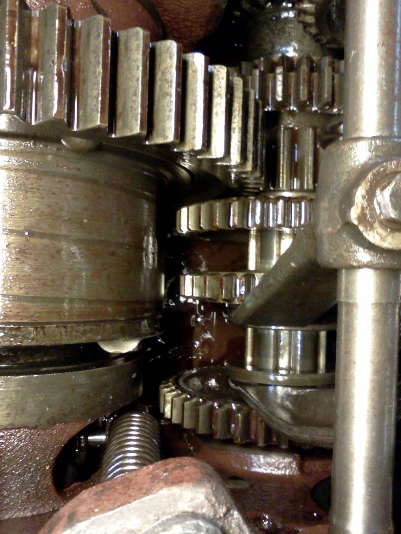

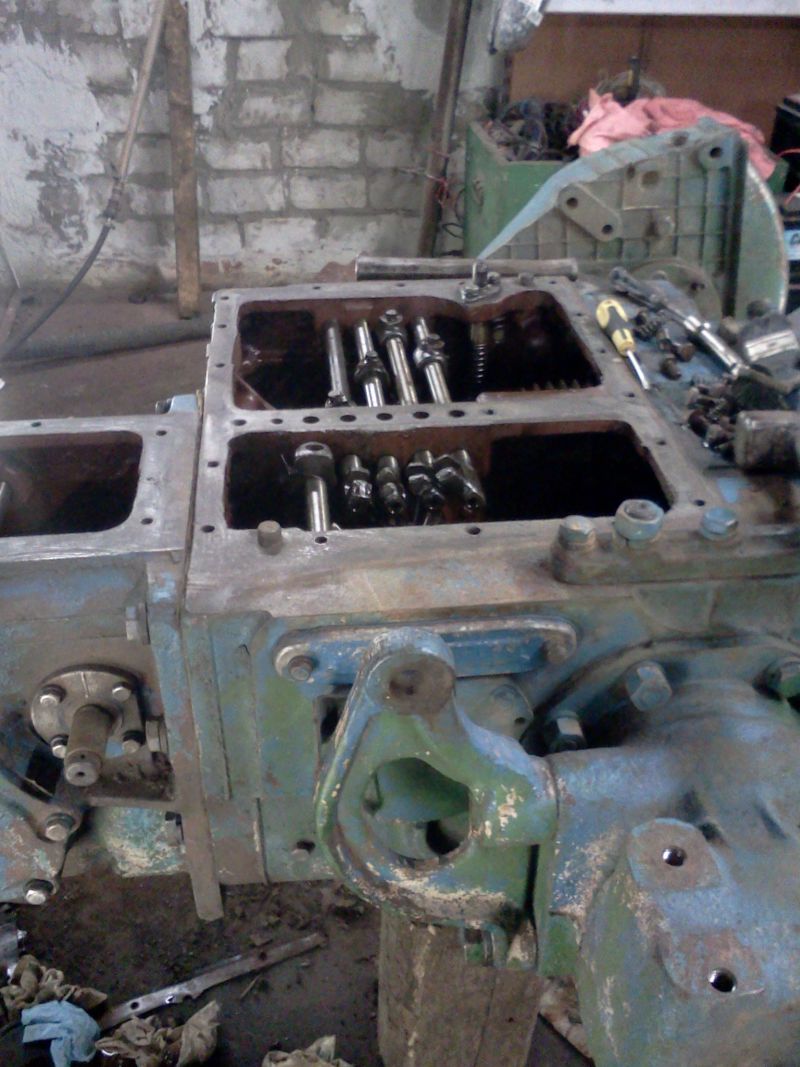

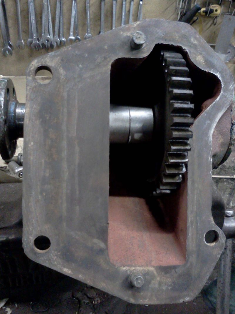

Vahepeal kiskusin veel kastil kaane maha, ning puhastasin seest nii palju kui võimalik. Täpsemalt 3l pruuni venivat ollust. Hammakad on sama ilusad, kui tehasest tulnud. Ühtegi kriipsu ega kraapsu nendelt ei leidnud. Rauapuru kasti põhjas ei esinenud. Visuaalselt on kõik ok. See vist üle pika aja esimene pluss Smile

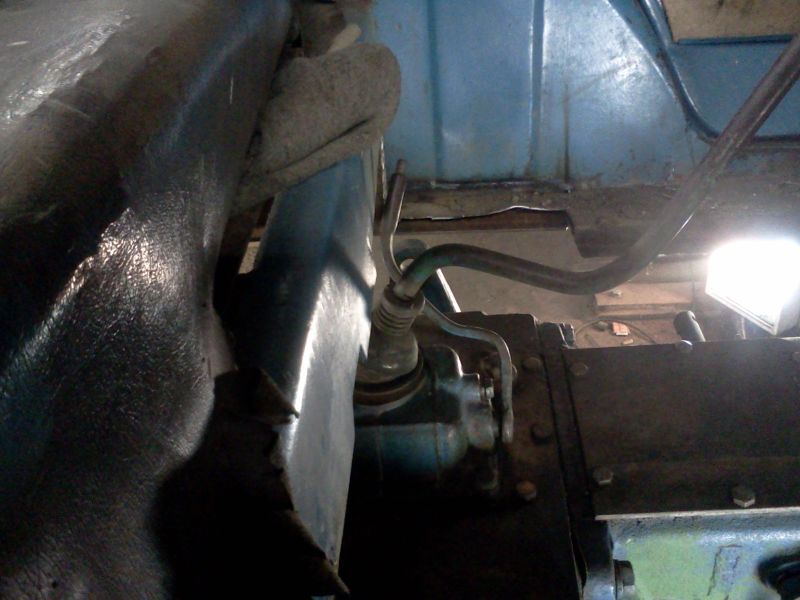

Raskeks läheb roolivõimu pumba mahutamisega mootori ette. Sinna tuleb ka genekas ja ega palju ruumi üle ei jää.

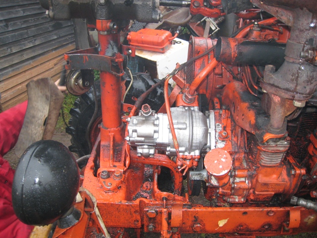

Mul on traktoril peal kaks hüdropumpa. Saab rippsüsteemiga normaalselt tööd teha. Väikesem on roolivõimendi jaoks. Pmst sobib otse originaal pumba asemele vaja ainult õhupuhasti kinnitused keevitada rooli sambaküljes teise nurga alla. Kõik mahub väga täpselt ära ja kapott käib ka kinni. Panna pikem kummivoolik õhupuhasti ja kollektori vahele. Õlipaagile on vaja teha auk ja keevitada toru ,et väiksemale pumbale ka õli tuleks peale. Vana pumba küljes on klapp, see on vaja seest tühjaks teha ,et õli läheks suurest pumbast otse jagajasse. Roolivõimendisse minevale otsale vaja punn ette panna. Sellisel juhul ei pea originaal jagajasse mineva õlitoruga midagi tegema ja kõik sobib. Roolivõimu voolik sobib otse väikse pumba külge. Jagajal tuleb rõhuklapp kindlasti üle kontrollida ja vajadusel reguleerida. Esimest korda on mõistlik proovida tühikäigul ,siis hakkab mootor ära surema kui rõhk liiga suur on.

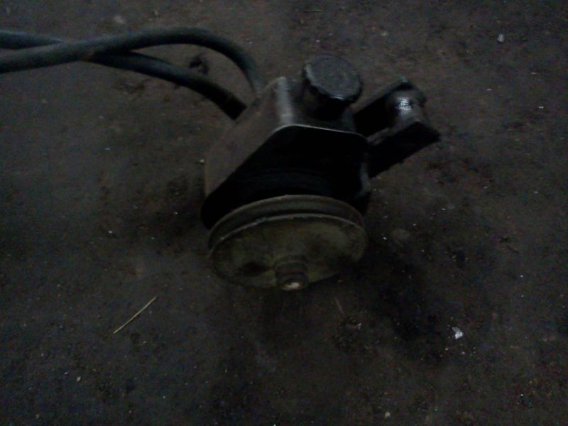

Mõte on hea. Kas tegemist on selle pumbaga? http://www.flintkaubandus.ee/a/hudropump...10-(parem)
Ausalt öeldes on tegemist väga hea leiutisega. Peab kunagi ise ka ette võtma selle svapi.
Pmst sama pump jah aga peab vaatama minumeelest on t-40 vasakpoolse pöörlemisega pump. Kui kõik on originaal ,siis mahub ilusti kõik kapoti alla ära. Kaob ära pöörete andmise vajadus, et mingit haakeriista liigutada. Roolivõimendiga on tunda ,et tühikäigul väga kiireid liigutusi teha ei saa. NZ 10 ei tooda piisavalt. Samas on t-40 sellise mootoriga ,millel tühikäigul jõudu pole ka. Tööajal praktiliselt koguaeg on tühikäigust kõrgemad pöörded. Pärast äraharjumist enam mingit probleemi rooliga ei ole. Eks see originaalvõimendi on selline pool pidune kui kunagi peaks nässu minema ,siis saab olemasolevale pumbale aretada juurde dosaatori ja silindri.
Vasak ka täitsa olemas ja odavam ka veits. http://www.flintkaubandus.ee/a/hudropump...0l-(vasak)
Selle lükke ma kavatsen kindlasti tulevikus ära teha, seda enam, et plaanis oli muretseda nagunii uus ns32 pump peale. Nüüd siis vaatab ns32-10 komplekti.
Nz10 pumbale vaja vastavad kõrvad (hüdroühendused) ka muretseda vaja.

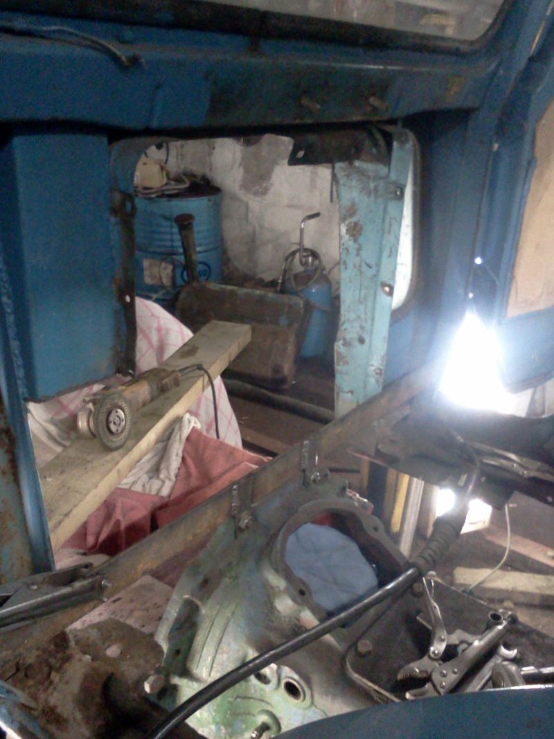

Nonii, nüüd olen kaks päeva juranud kabiiniga. Üks päev läks tervenisti paika ajamisele. Tuli leida õiged kõrgused, õiged kaugused jne. Paras peavalu.
Alustasin sellest, et ajasin traktori raami, tema loomulikku asendisse.

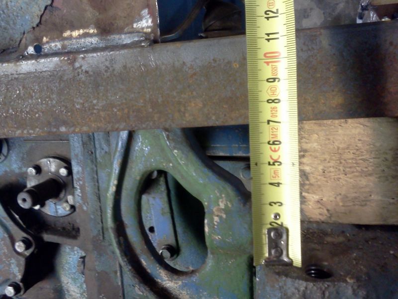

Siis proovisin kabiinile anda õige kõrguse. Selleks pidin lähtuma ninapleki kõrgusest, ning kabiini loodis olekust maapinna suhtes. Parim võimalikest variantidest oli 7cm tõstet kabiini põranda alt. Sinna keevitasin vinkli, tänu millele sai kabiini mõõdistustega veits konkreetsemaks minna.
Seejärel loodisin kabiini raamile. Kui kabiini oleks paigaldanud vastavalt raami norm asendile, oleks kabiin jäänud taha poole kaldu, täpselt nagu 40'ne originaal kabiin. See aga mulle eriti ei meeldinud.
Russil on arvestatud tagumise ratta kese, kabiini tagumise klaasi tihendi siseküljega kohakutti. Sealt oli hea vaadata kabiini piki asetust raami suhtes.
Vinkli külge sai keevitatud vastav kronsa, millega kabiin hakkas jäigalt istuma raamil. Ma mõtlesin tükimat aega, kas teen sinna mingid puksid ka vahele või mitte, kuid otsustasin jäiga ühenduse kasuks. Saab asju veits konkreetsemalt kinnitada.
Probleemid mis tekkisid koheselt olid järgmised:
Käigukang asetseb liiga taga, kuid see pole suur probleem.
40'ne kütuse paak ei mahu ära enam. Peab uue tegema.

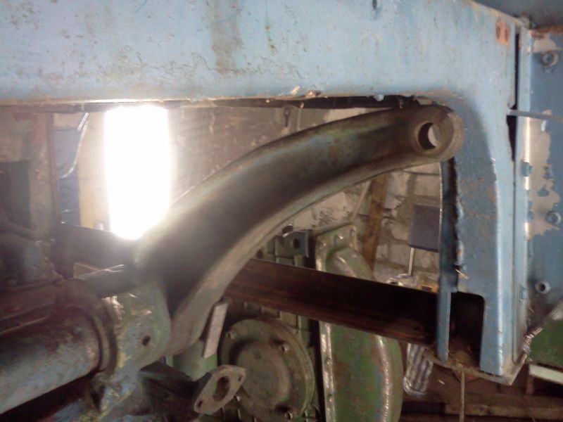

Tagumised tõstehoovad ei saa liikuda piisavalt üles. 5cm jääb puudu. Sinna peab sisselõiked tegema.

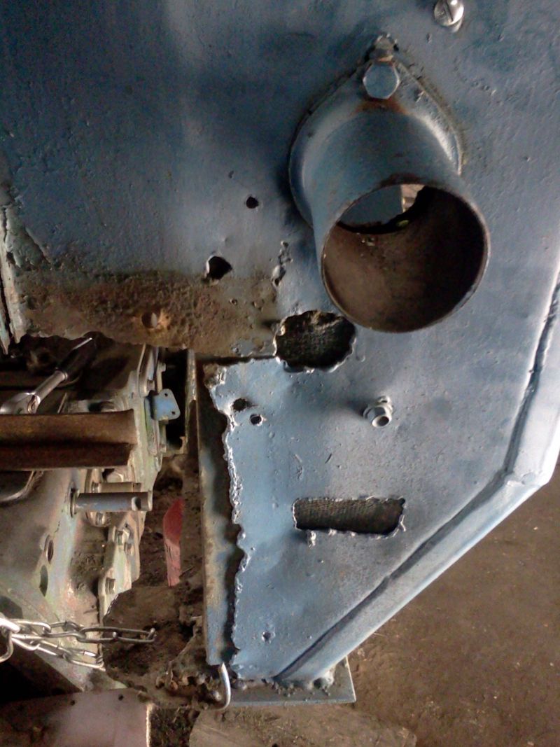

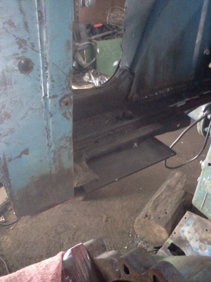

Esimesed alumised nurgad, kuhu russi kabiini padjad toetuvad vist, sai toestatud 5mm plaatidega. Selleks ma lõikasin väljast lahti karbid, et saada sealt keevitada vähe tummisema metalli külge. Seest vaatab hiljem, olenevalt kabiini põhja ehitusest.
Kabiini esimese otsa panin käigukastile toetuma. Selleks lõikasin ja keevitasin sinna ühe kabiini raami läbiva vinkli, mis istus kastile pähe, ning kinnitub sinna mootori kinnituspoltidega.

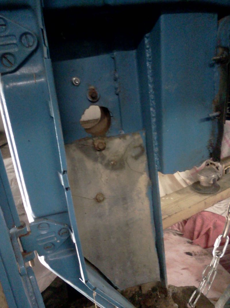

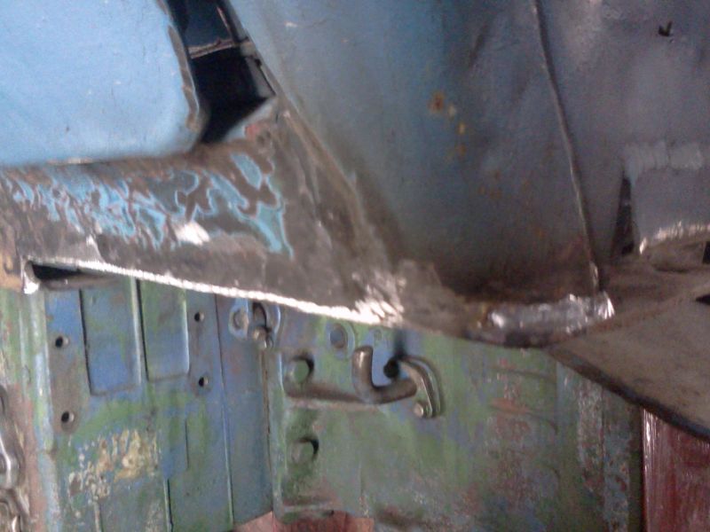

Kabiini esimene parem nurk oli suht auklik ja roostes.
Selle nurga ma otsustasin üldse puhtaks lõigata ja uue pleki paigaldada. Nurgas asub ka kandev tala, mis tuli samuti taastada.
Ega ma kabiini millimeetri pealt paika saanudki. Tundus, et kabiin oli diagonaalis väändesse läinud. 5-10 mm, jäi asi paigast ära, kuid see ei ole häbiasi Big Grin, Tegemist siiski T-40'ga.
