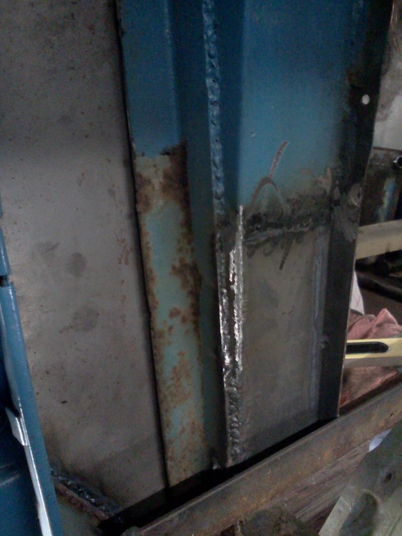

Kabiini esimene parem nurk oli suht auklik ja roostes.
Selle nurga ma otsustasin üldse puhtaks lõigata ja uue pleki paigaldada. Nurgas asub ka kandev tala, mis tuli samuti taastada.
