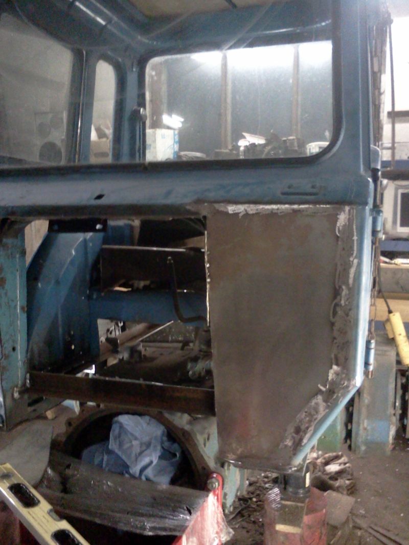

Kabiini esimene parem nurk oli suht auklik ja roostes.
Selle nurga ma otsustasin üldse puhtaks lõigata ja uue pleki paigaldada. Nurgas asub ka kandev tala, mis tuli samuti taastada.
Ega ma kabiini millimeetri pealt paika saanudki. Tundus, et kabiin oli diagonaalis väändesse läinud. 5-10 mm, jäi asi paigast ära, kuid see ei ole häbiasi
