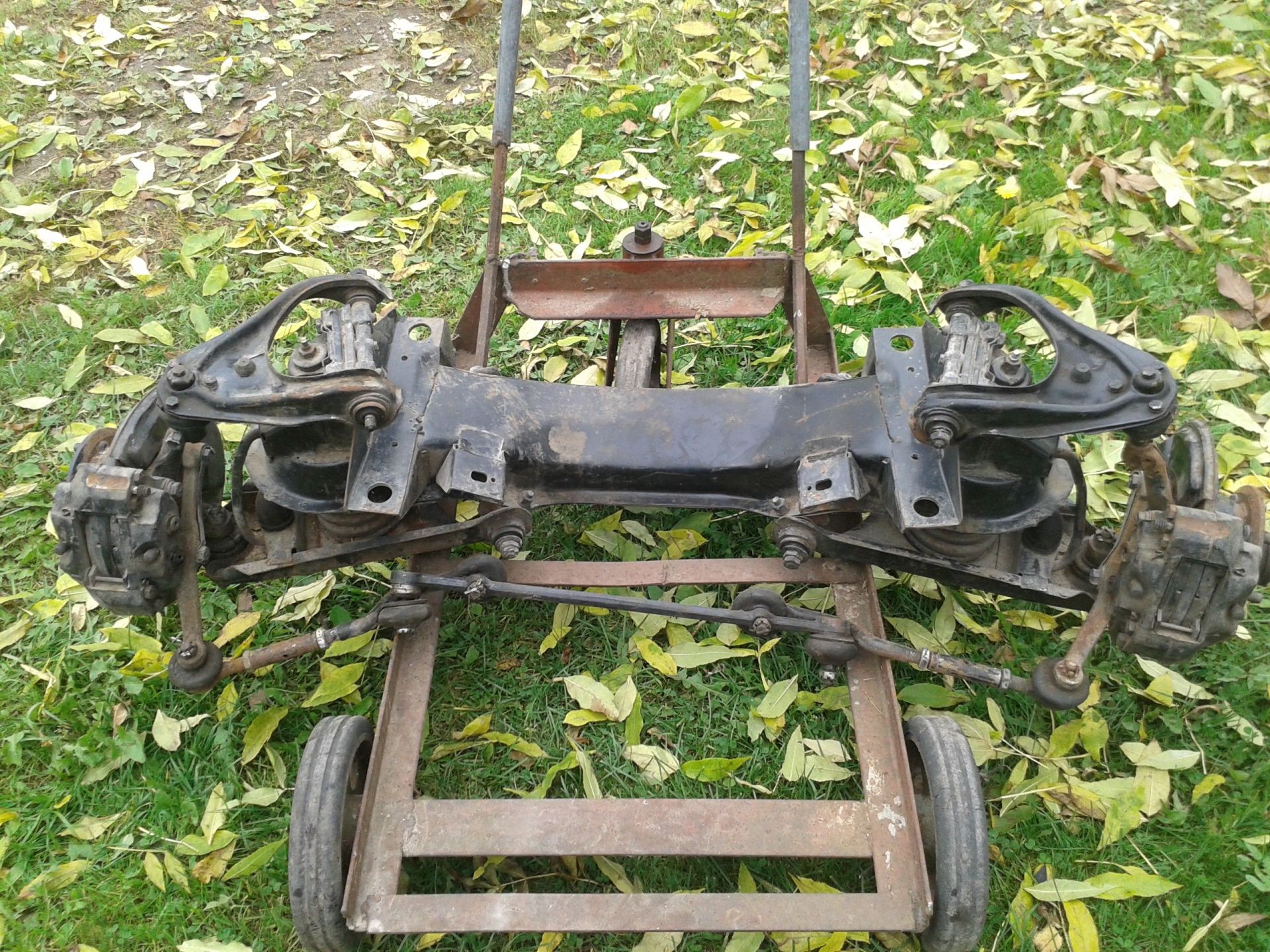

üks võimalikest variantidest, panna Moskvits 408 või 412 ühes tükis esisild, kui muidugi vahele mahub, pean mõõtmised ära tegema, kas keegi pakub veel midagi lihtsamat välja? Kes teab veel millisel masin on ühes tükis esisild mis võiks sobida, aitähh.
Einoh.. miks ta ei sobi, ikka sobib. Kui ei mahu vahele, siis lõikad pooleks ja paned tüki vahele. Teadmis, sa võiks siin ikkagi lühidalt ära seletada, et mida sa õieti ehitada kavatsed, siis on sulle palju parem nõu anda- kindlasti ei ole see asi aga heinaniiduk mis sul plaanis on, vastasel juhul ei saa ma aru miks sul oleks vaja seal üldse midagi ümber teha.
Näiteks hobuvankril on ka ühes tükis sillad. Hea lihtne keerama ka panna. Vedruvankril on vedrudega, parematel isegi täisellips vedrud, hää pehme rallida ja muidu ka. Probleemiks võib olla saadavus ja muidugi ka hind. Mul endal pakkuda ainult ülemine osa, see mis keerab-pöörab, sild ja vedrud puudu.
Ma ei saa aru, mis praegusel esisillal viga on. Nii palju kui traktoritega tööd tehtud, pole ühegi puhul mõelnud, et võiks esivedrustus olla. Põrutamine hakkab eelkõige ju seljale ja parimaks lahenduseks ikkagi vedrutav iste.

See esisilla vedrustuse ärajätmine on tegelikult esimene mõsitlik jutt sinu suust. Vasasel juhul tuleks välja nii, et sa hakkad seekord heinaniidukist Mercut ehitama Big Grin. Sel juhul oleks juba mõtekam selle paja asemele soetada mingi romu auto, millel see vedrustus olemas on ja vana teema hakkaks otsast pihta ....
