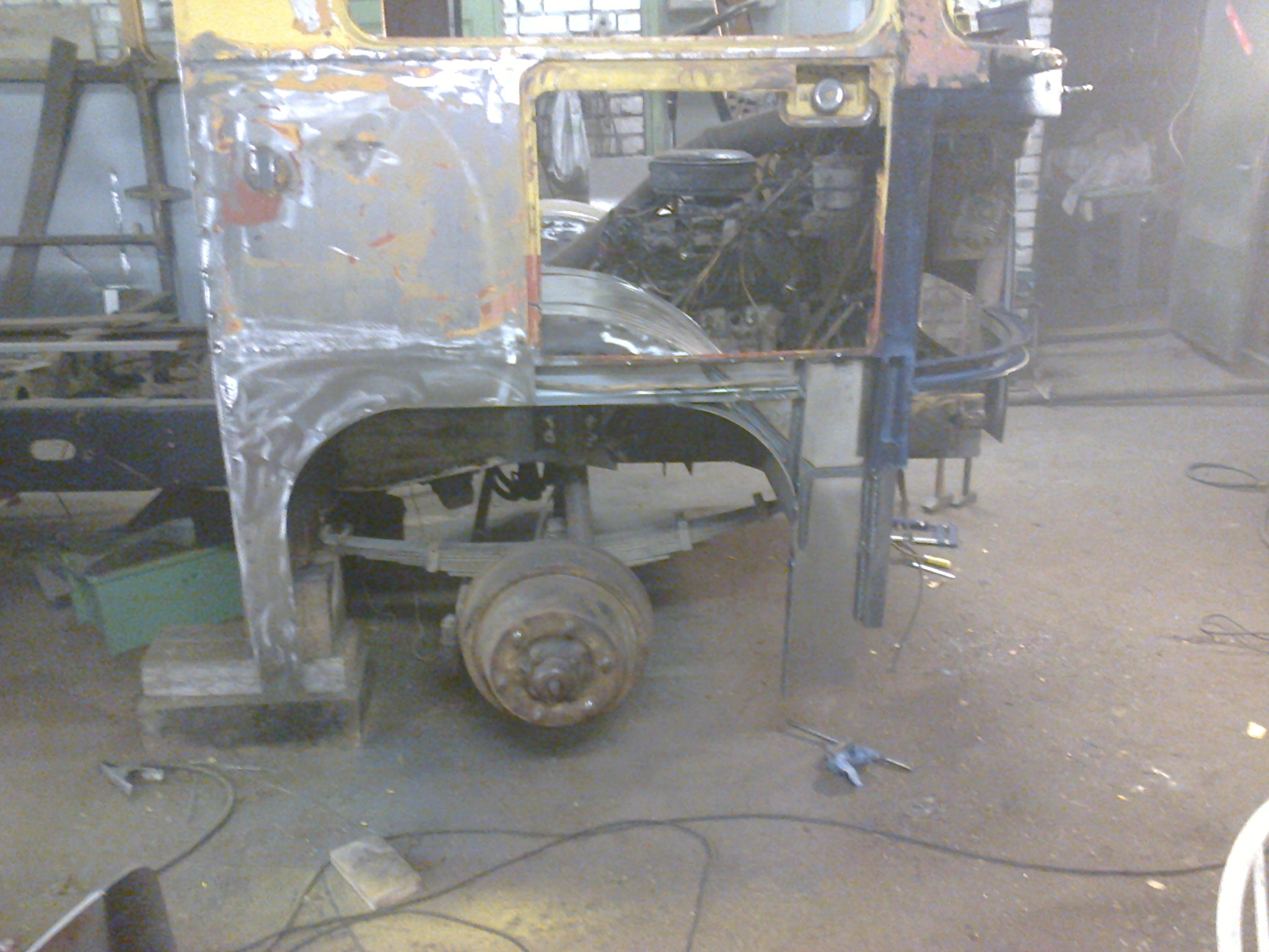

Valmis ka teine tagumine rattakoobas.
#68

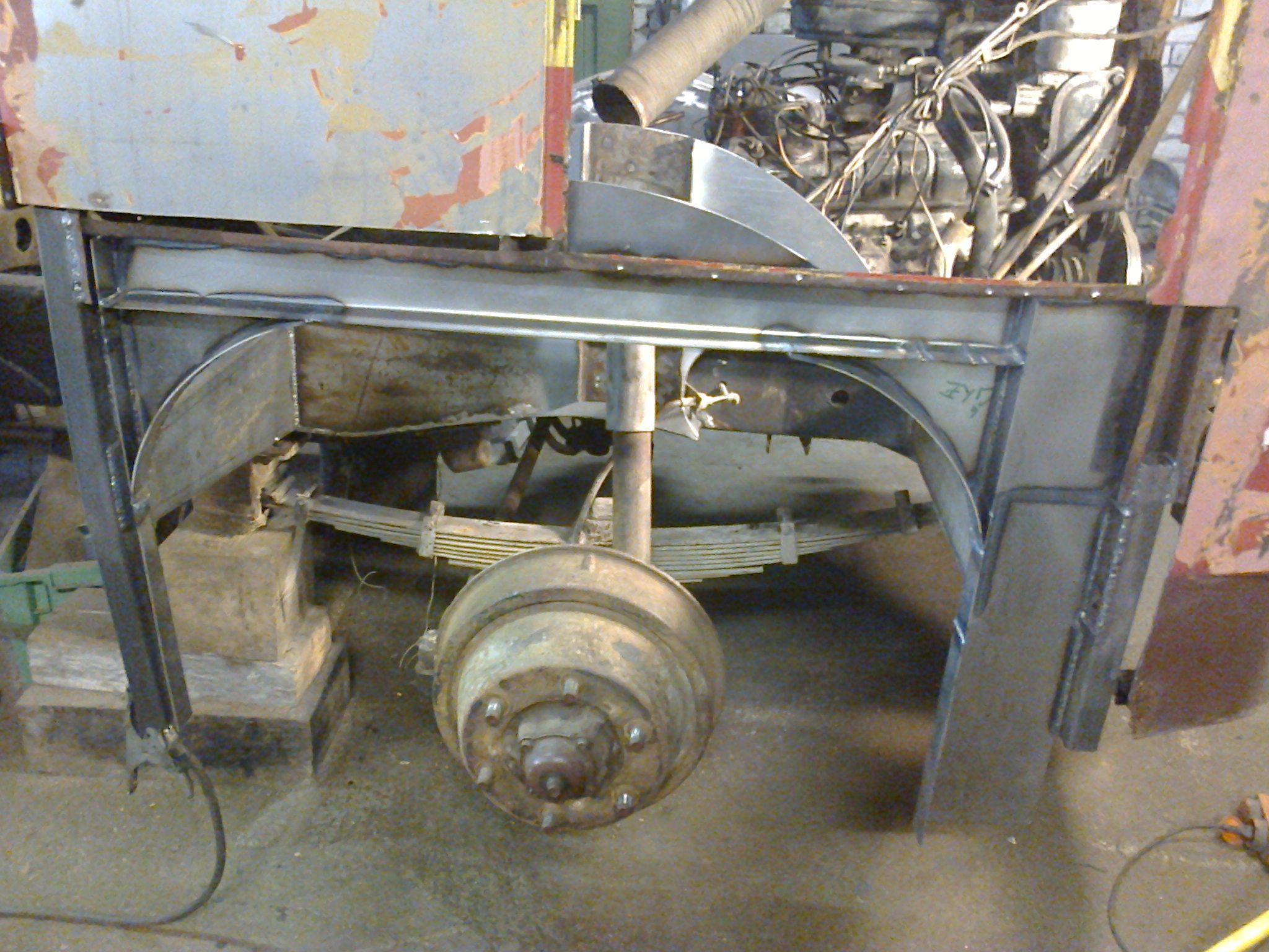

Täna tekkis bussile külg peaaegu.

(01-03-2016, 00:26 AM)DevilDeVille Kirjutas:  Mitte, et minu kraaksatus eviks mingit kaalu, a töö on perfektne. Just lokkimise osas. Et jätta kiremata selle saasta otsapealt, mis haarab vabaõhumuuseumi avantüüri. Bussikuks vist mõned tituleerisid asja.
Täna sai küljeplekk lõplikult külge ja nüüd ei saa tööd enam perfektseks nimetada, sest ei loki enam.

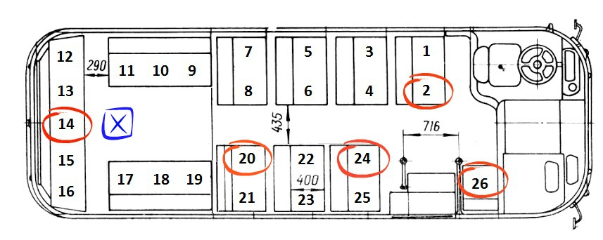

Oleme võlgu istekohtade aktsiooni ja muu info:
- müüdud kohad 2, 14, 20, 24, 26
- müüdud üks seisukoht
- toetatud kahe istekoha vääringus midagi vastu tahtmata.

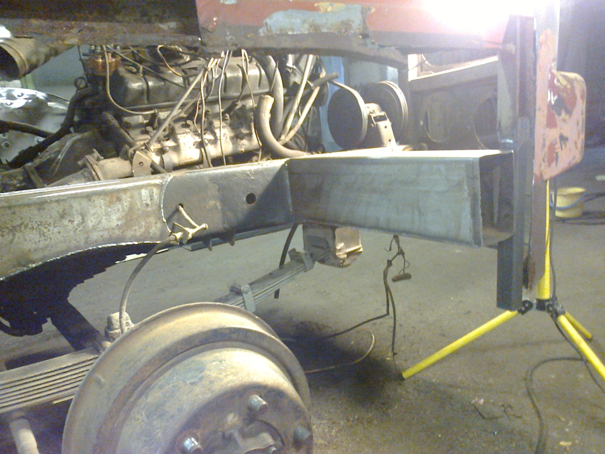

Tere!
On askeldatud bussi esimese parema nurga kallal.

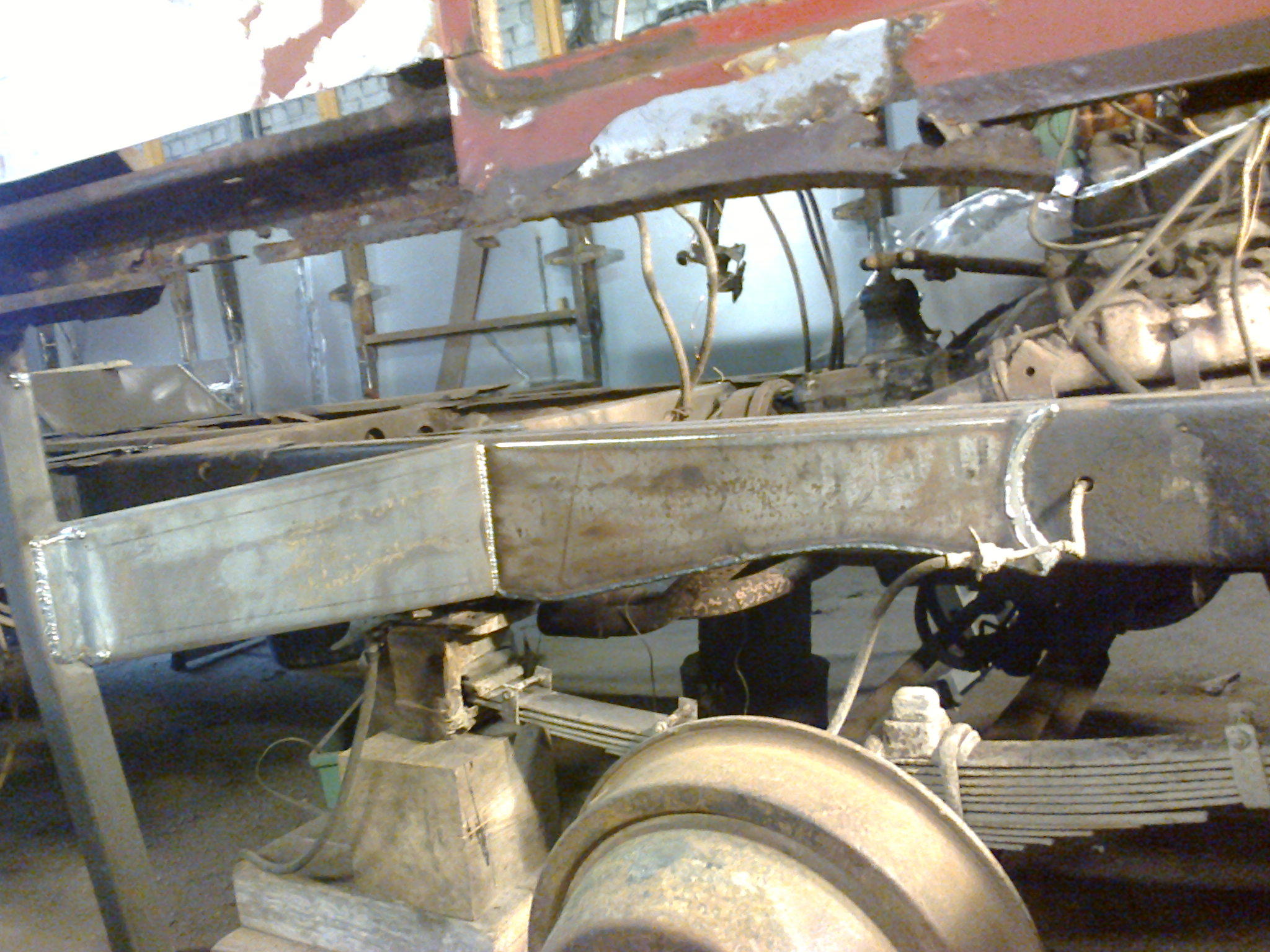

Parem esimene nurk valmis
Sai ka sidurisse piilutud
