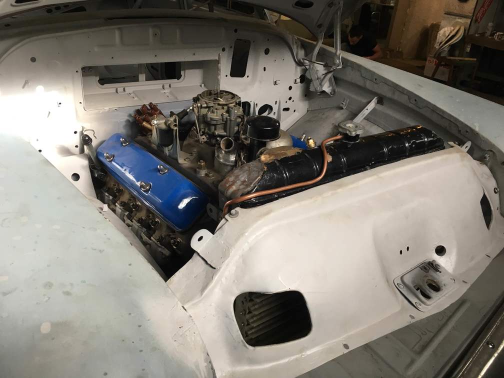

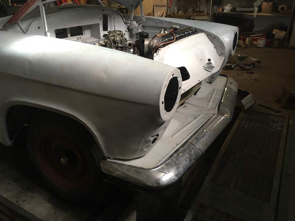

Mootori ruum sai enamvähem komplekteeritud. Paigaldatud Gaz 23 iseloomulik radiaatori kate + radiaator + ribid + igasugused torud

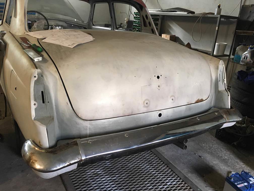

Sobitame paika ka ukse lukud ja kogu liistumajanduse ja kaitserauad
