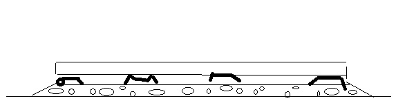

Kas keegi ehitusega kursis olev inimene oskab head nõu anda. Nimelt on olemas üks plekist kokkupandav garaaž, kohe päris uus. Aga ei oska välja mõelda, mis moodi talle sobilik vundament alla teha, sest tal puudub nii-öelda põrand. Tahaks ta aeda püsti panna, kuid päris otse muru peale ka ei ole mõistlik. Kas teha liiva/kruusaga plats lihtsalt, või on veel häid variante. Päris betoonist vundamenti ka valama selleks ei taha hakata.

Aga see metallist kinnine varjualune... ega tea ju milline on see pinnas, kuhu tahad seda paigutada ja milleks sa seda kasutad.
Soovitan väga lihtsat lahendust:
1. koori muld ära.
2. tihenda e. tambi
3. killustik + tihendus.
4. nurkadesse + iga 60cm tagant seinte alla ka, tellistest postid vms postvundament + nende peale hüdroisolatsioon (isolatsiooni soovitan kogu seinte ulatuses paigaldada - kestab kauem)
Parem aga kulukam:
1. koor muld ära
2. tihenda.
3. killustik + tihendus + nurkadesse + iga 60cm tagant seinte alla ka, postvundament + hüdroisolatsioon.
4. tugevam EPS isolatsioon
5. tugevam põrandakate/nt laudis (epsi ja laduse vahele väike tuulutusvahe).
Kui on väga niiske pinnas - st pinnase vesi on ~10cm sügavusel juba mulla kihist allpool, siis soovitan tõsta asja postvundamendile ja pinnasest ~20+cm kõrgusele ja taladest+laudisest põrand.
vähemalt postvundamendist sa ei pääse, kui soovid, et see sul maa peal kuidagi seisaks (kui sa just tervet põrandat ei taha valada...). Põhjus lihtsalt selles, et talvel muutub lumega (eriti sula lumega) asi ikka väga raskeks. Postvundament siis tugevamale pinnasele ja postide alla ka väike tald (~2x postvundamendi läbimõõdust suurem), mis takistaks vundamendi vajumist.
On veel üks vundamendi viis - mis välistab valamise (st rakis + betoonseguga vundamendi kujundamist...): hangi vanu silikaat telliseid, tee nendest kooritud pinnase peale seinte alla n.ö. laotud vundament, aga soovitan ikkagi mördiga tellised omavahel siduda... peale nagu ikka hüdroisolatsioon )p.s postvundament on lihtsam....

(13-09-2016, 22:07 PM)Simson0077 Kirjutas:  Kas keegi ehitusega kursis olev inimene oskab head nõu anda. Nimelt on olemas üks plekist kokkupandav garaaž, kohe päris uus. Aga ei oska välja mõelda, mis moodi talle sobilik vundament alla teha, sest tal puudub nii-öelda põrand. Tahaks ta aeda püsti panna, kuid päris otse muru peale ka ei ole mõistlik. Kas teha liiva/kruusaga plats lihtsalt, või on veel häid variante. Päris betoonist vundamenti ka valama selleks ei taha hakata.
Sõltub,kui statsionaarseks tahad teha nimelt sellele kohale Alles siis peaks hakkama mõtlema nn.vundamendile.Minu lapsepõlvemail Tallinna Paljassare kandis püsivad nad siiamaani,( ca.30 a.)Mitmedkümned reas,puha mulla peal.(muidudi,eks nad seal toetavad üksteist kah Big Grin )

(13-09-2016, 22:07 PM)Simson0077 Kirjutas:  Kas keegi ehitusega kursis olev inimene oskab head nõu anda. Nimelt on olemas üks plekist kokkupandav garaaž, kohe päris uus. Aga ei oska välja mõelda, mis moodi talle sobilik vundament alla teha...
Kindlasti pead mingi vundamendi tegema. Garaas peab olema maast kõrgema 5-10cm. Muidu ei saa talvel või 10aasta pärast enam uksi lahti.

(13-09-2016, 22:53 PM)CHRhmm Kirjutas:  On veel üks vundamendi viis - mis välistab valamise (st rakis + betoonseguga vundamendi kujundamist...): hangi vanu silikaat telliseid, tee nendest kooritud pinnase peale seinte alla n.ö. laotud vundament, aga soovitan ikkagi mördiga tellised omavahel siduda... peale nagu ikka hüdroisolatsioon )p.s postvundament on lihtsam....
Pinnas ise selline muld, mitte eriti niiske, pigem kuivemapoolne. Silikaatkive seisab ka kasutult kusagil natuke üle 1 kuupmeetri. Kui nüüd neist laduda ristkülik maha, ilmselt siis tambitud liivapinnale?, või siis lihtsalt postid ning need ühendada laudade/prussidega. Postide alla liiva sisse penoplaadid ka siis ilmselt?...
