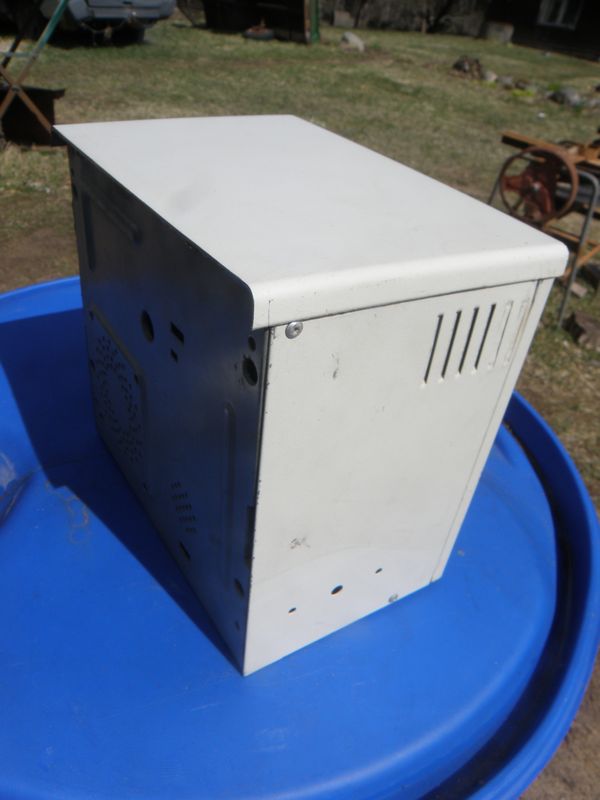

Toiteplokk, protsessor ja muu juurdekuuluv:
Eks ta tahab veel viimistlemist-kohendamist, aga akukast sai põhimõtteliselt valmis.
