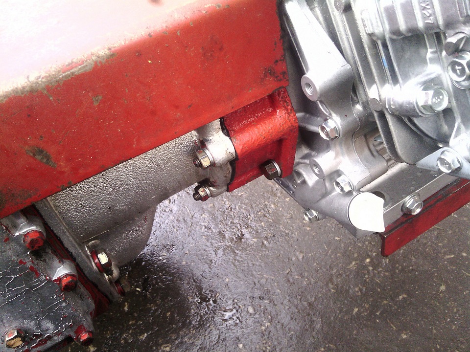

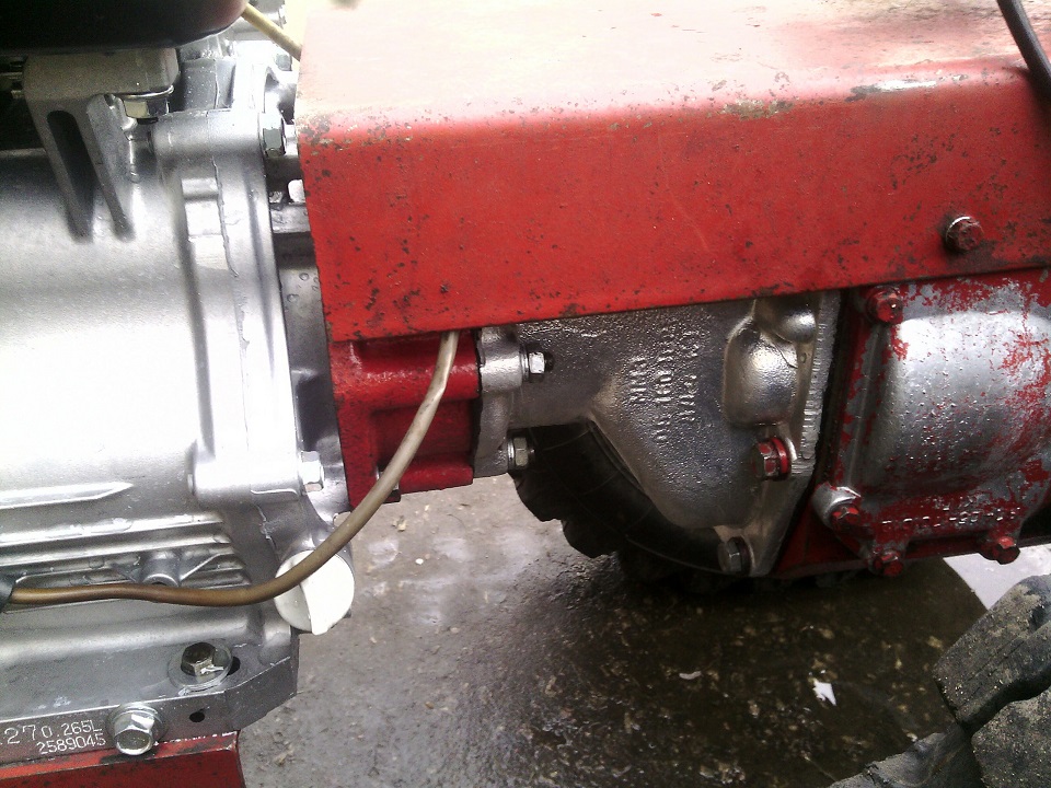

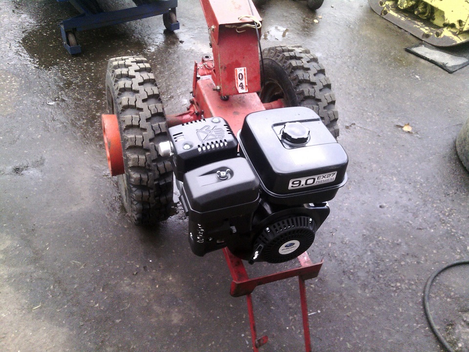

Väikene projekt ehk MTZ motoploki päästmine on edukalt lõpule jõudnud.
MTZ 08 kui nüüd täpne olla. 08 tuleneb sellest, et tehasest veeres see motoplokk välja Briggs&Strattoni 8 HP mootoriga.
Halbade asjade kokkulangemise tulemusena kukkus puu õnnetult vana mootori peale ning lõhkus karburaatori,sisselaske kollektori jms.
Jõudsime omanikuga järeldusele , et paneme uue mootori. Õnneks oli Subaru tootevalikus olemas 9HP mootor, mille väntvõll ja kinnitus flants istub 1:1-le . Isegi tollmõõdus poldid sobisid .
 Mingit vaheflantsi või siduritrumlit polnud vaja vahetada. See on vist UD1 mootori teema rohkem. Siin kohal võiksid spetsialistid kommenteerida. Minu jaoks motoplokid harv nähtus.
Tegin ka õlivahetuse käigukastis. 3 kohast lasin välja . Sisse läks mootoriõli Gulf 10w40 3,5L . Mingit anomaaliat mootoriõliga ei täheldanud. Sidur toimis ka ideaalselt.  1-2 minutit soojendamist on normaalne ma arvan. Vedelemat õli ma usun, et pole mõtekam sisse panna. Mingit mootoratta õli kus spets lisandid sees märgsiduri jaoks oleks ka ilmselge overkill . Esiteks hind ja teiseks ärme unusta mis aastast tehnika ikkagi on.
Paar pilti ka lõpptulemusest. Vähemalt seekord jäi vanaraua hunt tühja kõhuga!

Täitsa kena tükk! Mis sellise mootori hinnaks on ka?
Ja saan ma õigesti aru, et võtad vana maha ja uus asemele? St. et bolt on lahendus, ilma igasuguste vahetükkideta ning flansedeta?
Mootori mudel EX27 Premium? Ja kuskohast sellist siinmail saada võib? Kuis uue mootori jõuga on? Äkilisem, kui vana Uudi?
Almost Again
(20-10-2016, 07:59 AM)Necro Kirjutas:
(08-10-2016, 23:32 PM)Gravity Kirjutas:  Suur tänud vastamast.
Eraldi tänan kaasfoorumlast Talupoeg taluja-t kiire töö eest. Päev peale telefoni vestlust oli pakk siduriketastega juba kohal.
Oi oi . Niipalju küsimusi ühe korraga.
1) Konkreetse mootori hind oli ligikaudu 550+KM . Kohapeal polnud ja siis eraldi pidime tellima.
Ideeliselt kui sul huvi on ning asjaga pole kiiret siis saan tellimused üle vaadata ning pakkumise teha. Nii mõndagi saab alla näpistada kui asjaga ei põle.
2) Kuna motoplokk oli MTZ 08  B&S mootoriga(ehk tehasest veeres juba Lääne mootoriga välja) siis oli tõesti poldid lahti ja kinni. UD puhul ju vahetükke vaja.
Gaasitross ja alumine jalg ka sobisis üks ühele.
3) Jep EX27 Jaapanis tehtud versioon ehk Premium .
4) Minu käest saab.
5) Jõudu on piisavalt iga pöörde pealt. Tegemist 9HP ning 270cc mootoriga, käib 3600rpm. Orginaalne UD on kahvatu vari ning üksi inimene pole seda peletist taga igatsenud. On ju ca 30-40a mootori ehitus edasi arenenud.
