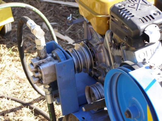

Kuna tegemist MB-2, siis tagurpidi käik on lülitatav reduktorist. Seepärast ka küsimus? Kogu automoto materjali olen juba läbi lugenud.
Kuna vene keelt ei mõika, siis internetiavarustes piirdun videotega või siis niipalju kui suudab google tõlkida.
Seepärast ka küsimus, et miks mootori rihmaseibil 3 soont ja reduktori seibil ka 2 soont. Kusjuures, reduktori välimine soon on oma olemuselt kitsam kui sisemine.
Kas siis reduktori seib ja mootori rihmaseib on MB-1 ja MB-2 samad?

Ei pannud tähele, et MB-2 tegu. See jah teistmoodi.
MB-1 ja MB-2 reduktori rihmaratas kindlasti sama pole. MB-1 on üks soon V kujuline, teine aga tasapinnaline. Viimasele lähebki rihm seljaga peale ja sealt saab niimoodi tagurpidi veo.
Kui nüüd sellel MB-2 pildil oleks üks soon mootori rihmarattal omajagu väiksem, siis oleks loogika, et saab omakorda kiirusega mängida. Aga soone ja läbimõõdu erinevus välistaks selle, kiiruse erinevust sealt eriti ei tule.
