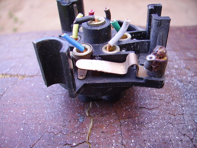

Teises suunas küsimus. Vahetasin autol haagise pistikut ja selline imelik oli küljes olev. Sees on lisa ühendusklemm, mis siis haagise pistiku auto küljest lahti ühendades sildab selle lisaklaemmi udutulega. Auto 2000 alguse Audi A4. Miks see vajalik on?

(21-07-2018, 20:19 PM)meli666 Kirjutas:  Teises suunas küsimus. Vahetasin autol haagise pistikut ja selline imelik oli küljes olev. Sees on lisa ühendusklemm, mis siis haagise pistiku auto küljest lahti ühendades sildab selle lisaklaemmi udutulega. Auto 2000 alguse Audi A4. Miks see vajalik on?
 Vbolla selle ratsiga kustub käru pistikut sisse pannes(pigem katte luuki üles tõstes) auto udutuli ära, mida nagunii pole käru korral vaja?
Enamus normaalsetel pistikutel on nii, et kustutatakse udutuli ära. Auto udutuli tekitab kärult peegeldades taha punase seina, mis pikapeale on väsitav. Küll ei viitista pistiku paigaldamisel selleks õigeid ühendusi luua. Seda ka autoesinduses järelturu konksu paigaldades. Kogemus Fakto autoga olemas.
