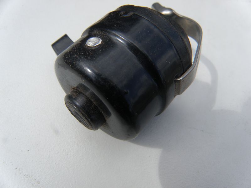

Kas kellelgi on sellist lülitit, ilma signaalinuputa varianti:
Vastu annan pildil kujutatu, mis on tuttuus varuosa aastast 91, ühegi masina peal pole olnud.
