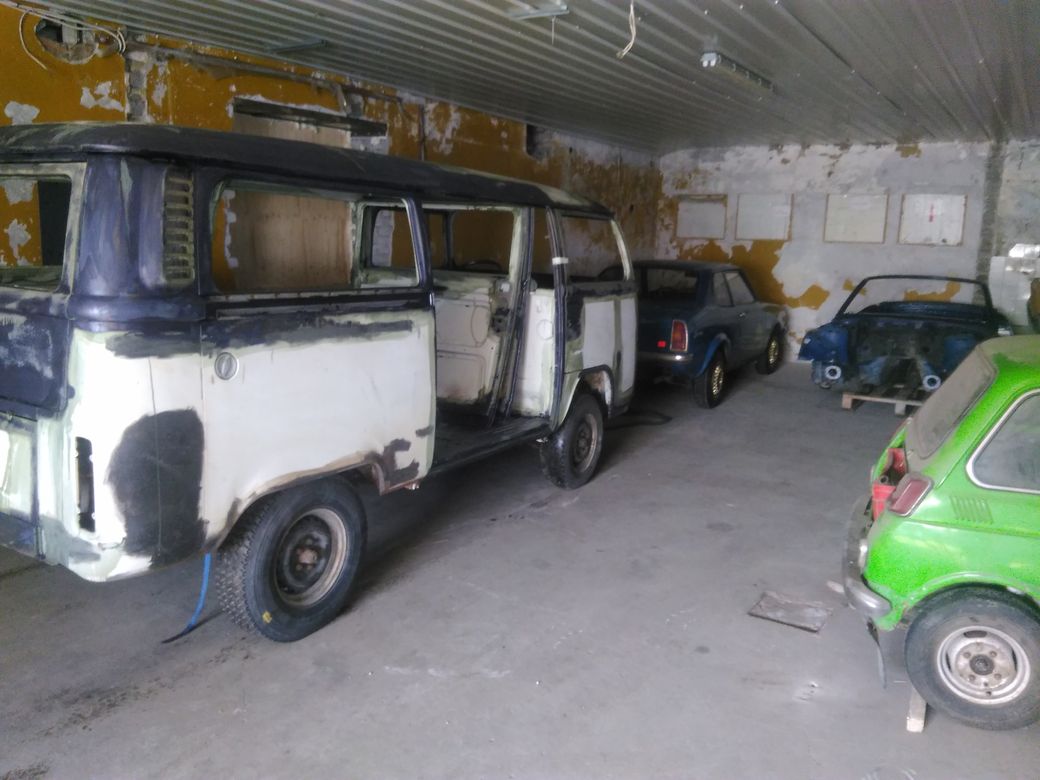

See buss sai roostemuunduriga kaetud. Säilis kenasti mitmed kuud. Täna just sai käsile võetud ja tegelema hakatud. Kerel mõlgid ja ukseplekid plõnnivad. Ehk parajalt spotteriga möllamist(nii tõmbamist kui ka kuumutamist). Lased karukeelega üle ja brake cleaneriga või silikoni eemaldiga sodi maha ning voilaa. Võib spottima hakata. Peale seda siis maaler juba teeb lõpliku puhastuse ja laseb EPO peale. Siis pahtel jne. Nägin selliselt ootel autosid Rootsis päris palju seismas töökojas. Üldiselt üritatakse seal suvel kuival perioodil võimalikult palju ette teha puhastamist. Loomulikult kui plekid enne juba sirgeks tehtud,siis EPO kohe peale ja asi ants.
