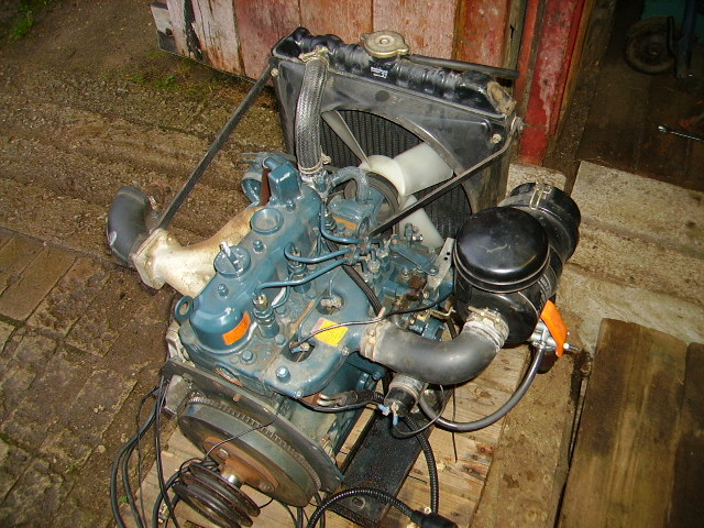

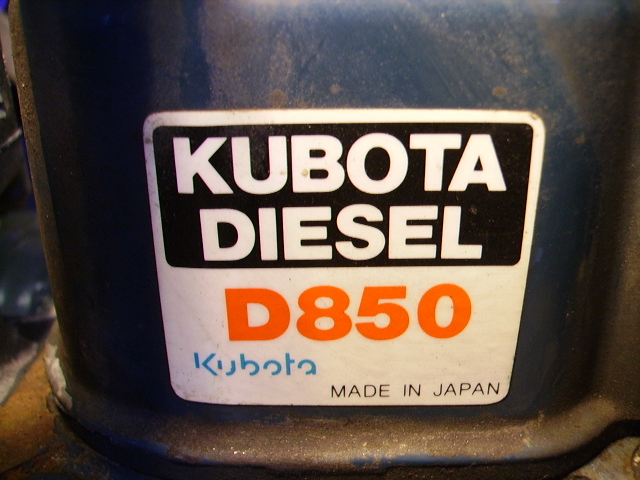

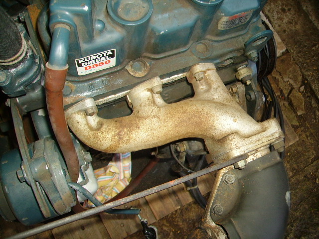

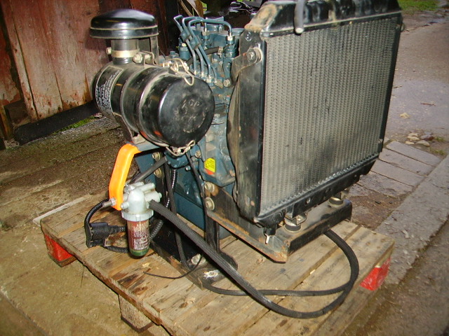

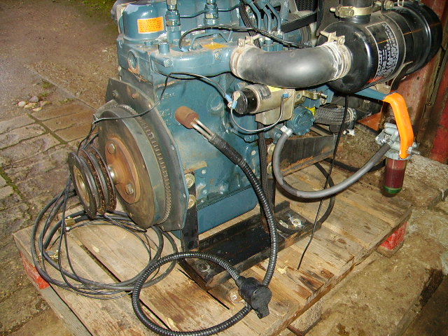

Arengust. Mootori otsingud lõppesid ja õuele saabus Kubota kolme silindriline diisel. 855 kuupi, 15Hp. Kaaluliselt kuskil 90Kg ümbruses.
Vene rögiseva tehnika fännina oli pikalt plaan T-25 mootor vaadata. Sellele vähemalt teab, kellel osi pakkuda. Või kellel mootor nõgesepõõsas varuosadeks on.
Eks selle kuskil 80-ndate lõpul, 90-ndate algul toodetud Kubota suhtes on kõhklusi piisavalt siiani varuosade suhtes. Samas otsinguga leiab varuosadest nagu kõike vajaminevat. Remondi manuaalgi olemas:
.pdf 70mm stroke enginemanual.pdf Suurus: 7.29 MB  Tõmbamised: 215
Kuna mootor oli kasutusel siiamaani varugeneraatori mootorina, mis sisuliselt voolu kunagi ei tootnudki. Ja rohkem mootori hoolduste käigus nägi kolvi peal tuld. Siis ehk osasid veel niipea vaja ka ei tule.
Väljalaske kollektorilt pole värvgi maha põlenud, kohati veel mootor konserveerimis määrdega koos.
Käivitus sai ka ära tehtud. Seebikarbiga tehtud video küll vilets.

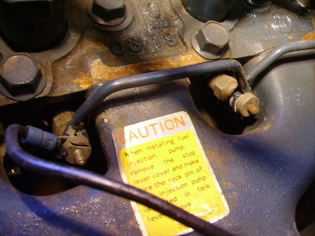

Eilse miinuses ilmaga küll käivitub suht viletsalt. Remondimanuaalis paistab, et eelpõlemiskambritega mootor.
Olemas on küll ka eelsüüteküünlad, millele kibenat peale lastes käivitus mootor hetkega.

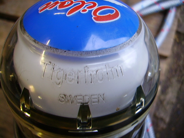

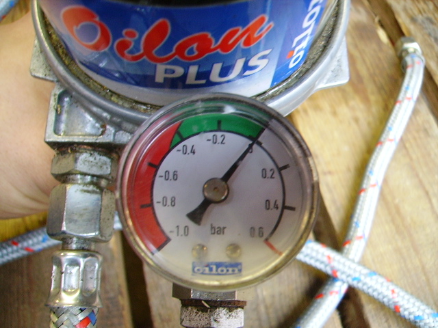

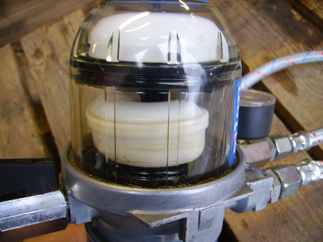

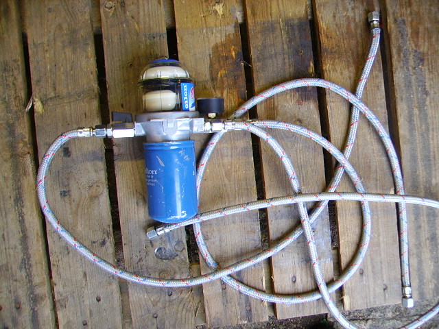

Mootoriga tuli kaasa ka miskine filtersüsteem. Oleks nagu ujukiga, miskine manomeeter ka. Teagi, kas see kasutusele võtta, või vaadata Tööriistamarketist CAV kahepotiline süsteem.
Eks peab järgmisena hakkama mõtlema hüdropumba valiku ja ühendamisvõimaluste peale.

Vahet pole, mihuke filter seal on - peaasi, et miski suuremad konnad kinni püüab enne KSP-d.
Hüdropumba paned otse vändalt või ehitad kiirendava reduktori vahele?
Val mõtles vist, et vundamendi lahtikaevamiseks peaks olema vasakule-paremale nihutatav pöördtelg traktori küljes. Ämblikule selle funktsiooni lisamine oleks totaalne overkill. Ilma selleta tekib jah keskmise elumaja vundamendi soojustamisel 10-15m3 ilmaasjata väljakaevatud pinnast, aga võrreldes siini ehitamisega on see pisike mure.
Mina isiklikult ei vaataks vene pumpade poole juba esiteks nuutidega võlli pärast millele loksuta ja tsentris asja leiutamine võtab aja ja energia ja lisaks on neil hammaste arv väike ning seega pump möliseb kõvasti ja väristab kõike mis temaga ühenduses.
Mina võtaks soovitud tootlikuse puhul grupp 2 pumba, mida on saada alates 8cc ja lõpetades 25cc mahuga.
http://hudraulika24.ee/pumbad/PCD2?limit=100
Võll on seal koonusega, kuhu käib otse otsa sidur ja seega on see lühim võimalik lahendus.
Siduri saab näiteks sellise:
http://hudraulika24.ee/pumbad/BH10200017?limit=100
Siduri teise otsa saab sinna rihmaratta asemele kiiluga panna treides selle võllijupi mõõtu või siduri ava suuremaks.
Pumba aga mina paneks plaadi peale ja plaadi distantspuksidega mootori otsaplaadi külge.
Pärast kui pump on tsentrisse rihitud saab distantspuksid omavahel 3mm plekiribadega ühendada ja moodustubki sidurikoda.
