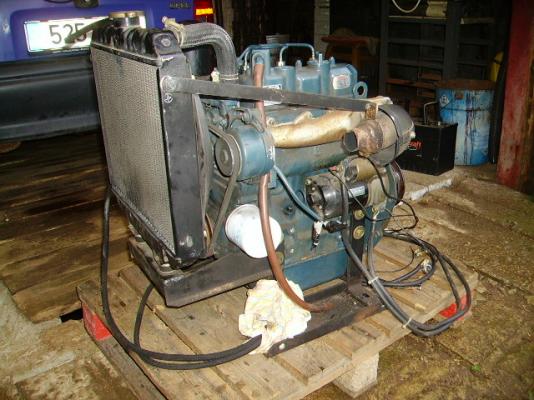

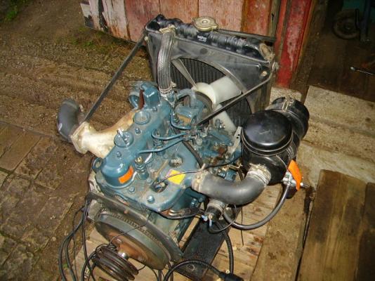

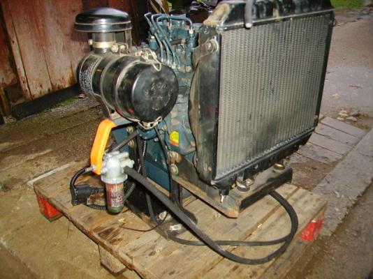

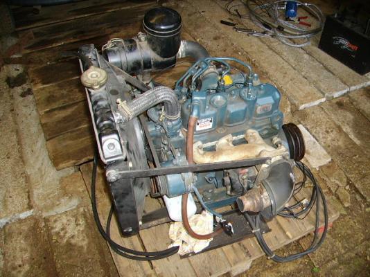

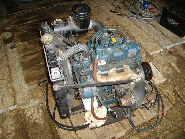

Arengust. Mootori otsingud lõppesid ja õuele saabus Kubota kolme silindriline diisel. 855 kuupi, 15Hp. Kaaluliselt kuskil 90Kg ümbruses.
Vene rögiseva tehnika fännina oli pikalt plaan T-25 mootor vaadata. Sellele vähemalt teab, kellel osi pakkuda. Või kellel mootor nõgesepõõsas varuosadeks on.
Eks selle kuskil 80-ndate lõpul, 90-ndate algul toodetud Kubota suhtes on kõhklusi piisavalt siiani varuosade suhtes. Samas otsinguga leiab varuosadest nagu kõike vajaminevat. Remondi manuaalgi olemas:
.pdf 70mm stroke enginemanual.pdf Suurus: 7.29 MB  Tõmbamised: 153
Kuna mootor oli kasutusel siiamaani varugeneraatori mootorina, mis sisuliselt voolu kunagi ei tootnudki. Ja rohkem mootori hoolduste käigus nägi kolvi peal tuld. Siis ehk osasid veel niipea vaja ka ei tule.
Väljalaske kollektorilt pole värvgi maha põlenud, kohati veel mootor konserveerimis määrdega koos.
Käivitus sai ka ära tehtud. Seebikarbiga tehtud video küll vilets.

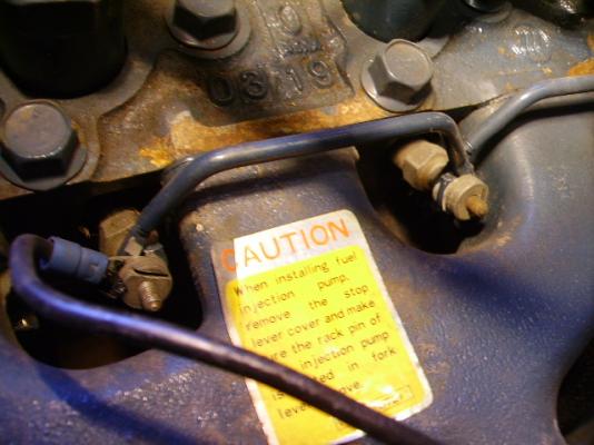

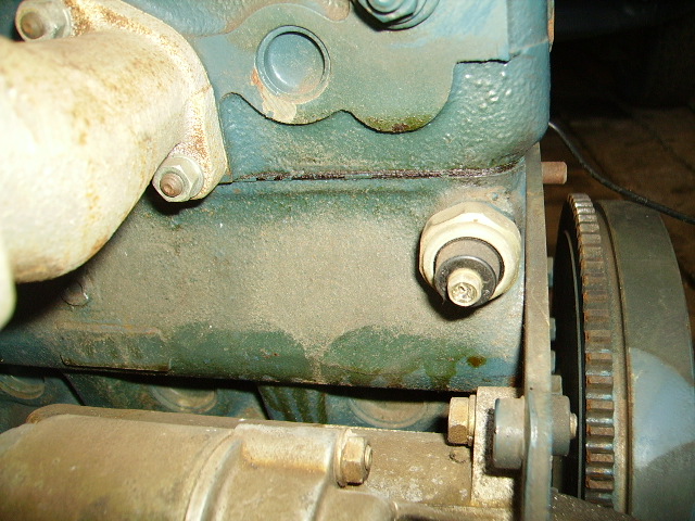

Eilse miinuses ilmaga küll käivitub suht viletsalt. Remondimanuaalis paistab, et eelpõlemiskambritega mootor.
Olemas on küll ka eelsüüteküünlad, millele kibenat peale lastes käivitus mootor hetkega.

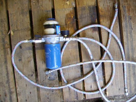

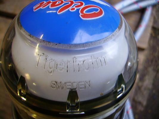

Mootoriga tuli kaasa ka miskine filtersüsteem. Oleks nagu ujukiga, miskine manomeeter ka. Teagi, kas see kasutusele võtta, või vaadata Tööriistamarketist CAV kahepotiline süsteem.

Vahet pole, mihuke filter seal on - peaasi, et miski suuremad konnad kinni püüab enne KSP-d.
