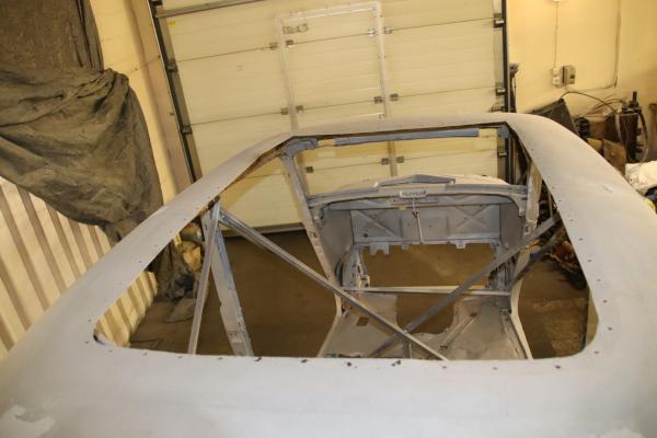

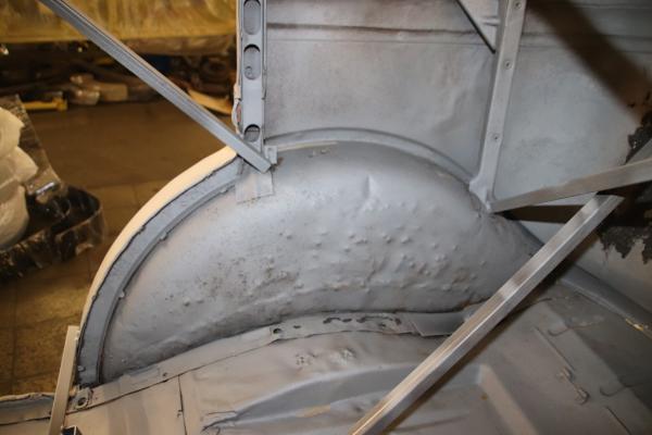

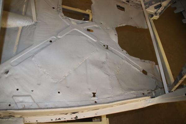

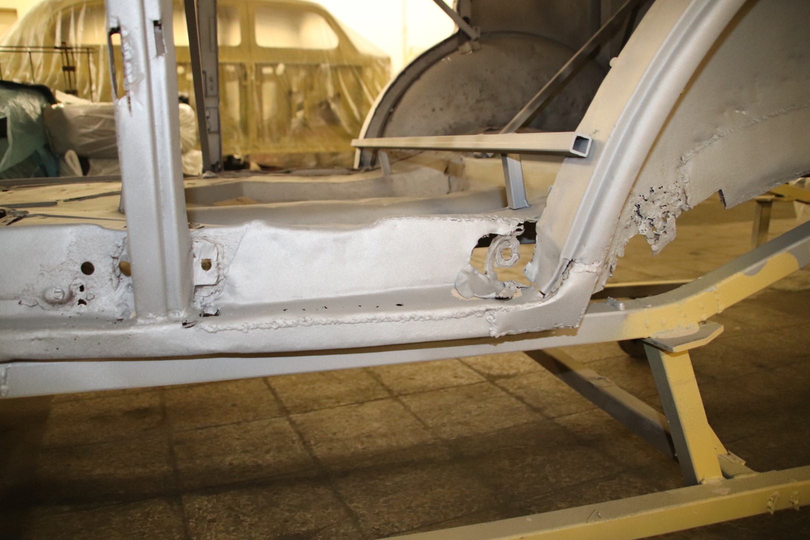

KGB M1, projekt nr.2. Kere sai lastud läbi liivapritsi. Tulemus allpool piltidel näha. 81 a. auto kohta, mis II maailmasõja üle elanud ja kindlasti enne erakätesse sattumist jumal teab kus kroonut teeninud, polegi kõige hullem. Müüja, kes ka 60-ndates, rääkis, et auto nende peres olnud juba aegade hämarusest saati. Isa olevat sundinud neid pidevalt roostetõrjet tegema ja eks poistel muud mõtted peas ja ega pintslitega igale poole saanud ka. Igatahes keevitusega küllalt juures käidud. Paistab, et kõrvalistuja istme alune tööriista kast on ka roosteussi ohvriks langenud. See ka kinni keevitatud. Aga eks piltidelt see seisukord kõigile paremini näha.
