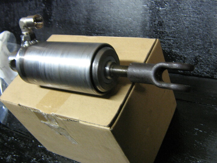

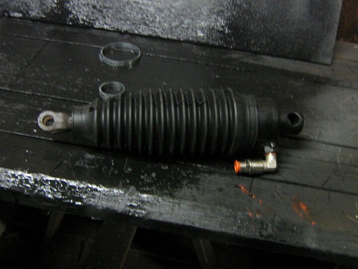

Siis õhusüsteemi sai mõeldud et mida ja kust ning jsv lülituse silinder ära tehtud.
Esialgu sai ühepoolne tehtud valmidusega ümber teha kahepoolseks aga ei ole vist erilist mõtet pidurdada võlli kui ma sain lindi nii sobima et võlli võib kahe näpuga keerata kui hoob vabalt on.
Kuna silindril teist stutsi pole, siis õhk tuleb korgi vahelt välja ja et sealt niiskust ja mustust sisse ei läheks sai kummilutt peale tõmmatud.
Kuna see lutt läheb silindri peale üsna tihedalt siis klambrit talle ei pane et kui mansett peaks lekkima hakkama tuleb õhk vahelt välja kuid midagi sisse ei pääse.
Selline on ta siis pikemas asendis.

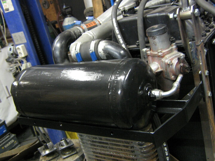

Ette sai aga selline potsik õhu jaoks pandud.
Kuna suuri õhutarbijaid ei ole siis arvan, et suuremat pole vajagi.
Kompressor lööb selle paarikümne sekundiga täis ja iste toimib ning lukku ja jõuvõtuvõlli saab lülitada kuna need silindrid on nii väiksed et 10 pöördega peaks rõhk endine olema.

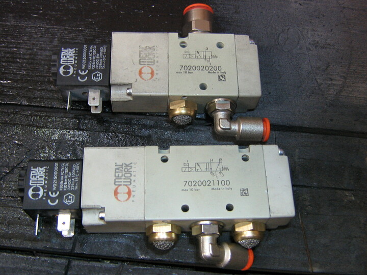

Lülitamiseks aga said sellised klapid soetatud.
Võtsin tulevikule mõeldes ühe kahetoimelise klapi et kui on vaja jõuvõtule pidur tekitada siis on valmidus olemas.

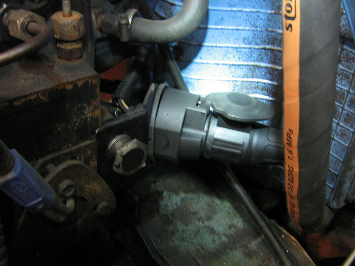

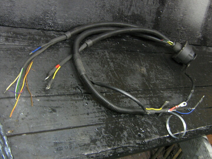

Paremat lollikindlat pistikut ei leidnud ja nii sai kasutatud peapistikuks 13 klemmiga kärupistikut.
Kui on vaja kabiin maha võtta tõmbad selle välja ja ongi kogu ühendus mitte ei pea armatuuri külgi ära võtma et pistikutele ligi saada.
Muu juhtmestik tuleb ka osadest, mida saab eraldi vahetada kui vajadus midagi muuta et ei peaks kõike üles arutama.
Näiteks kiiruse andurid, jõuvõtuvõlli lindi, difriluku ja piduritule lüliti juhtmestik, mis on kasti küljes eraldi kimbuna.
Nagu ka tagatulede ja kärupistiku oma, mis käib armatuuri alla pistikutega ja on kabiinis sees.

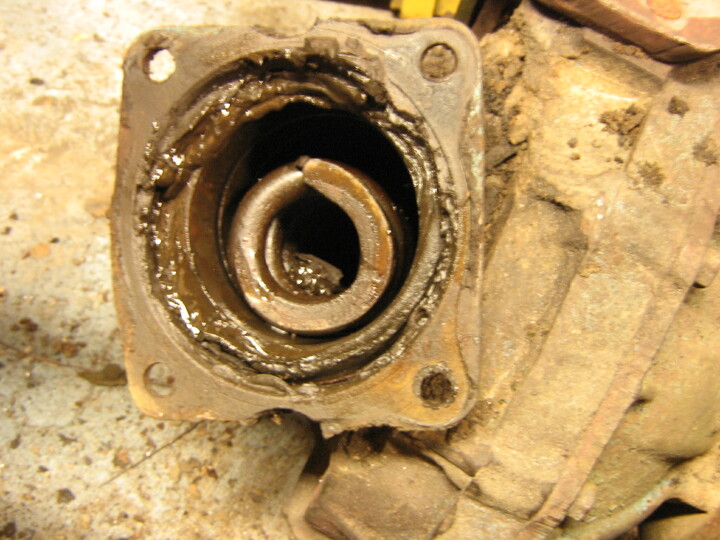

Esisilda sai ka uuritud ja avanes selline vaatepilt:
Lahtivõttes sai mõttes kogu krempel maha kantud, kuid hammasrattad on korralikud, laagreid ringi tõmmanud pole ja kõik istupinnad on sajandiku pealt mõõdus ja nagu näha ka hambad lihvitud mitte nagu praegu nüri freesiga välja näritud.
Igaks juhuks uued laagrid, uued tihendid ja kokku tagasi.
Teab keegi ütelda, mis vahe on alumise reduktori sisul kui ühel ratta flantsil on keskel suur mutter ja teisel pool ei ole?
Mutriga poolel on laagritel lõtk ja mutrist keeramine ei mõju lõtkule.
Lahti ka ei tule poltidega pressides...
Peab mingi tõmmitsa välja mõtlema, kuid sellest järgmine kord.

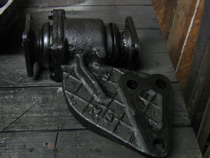

Lahti pole võtnud aga need mutriga reduktorid on hiidvanad. Ümra ninaga russid tulid nendega. Isa rääkis, et need kippusid õli välja ajama. Ei pidanud millegipärast tihendeid. No aga ta vedas metsa ka sellega. Seal tingimused teised kui põllupeal.
Ja need 52 vahepukid tehti ka tavotiga määritavaks. Punnile pandi nippel külge ja taavet sisse. Häda oli selles, et need 52 kardaanid kippusid viskama oma teleskoopühenduse kohalt ehk nuudist ja puki laagrid jäid nõrgaks. Ühesõnaga see original kardaan oli nii nagu ta oli. Loksutas laagrid ära ja mahl jooksis välja. Isal oli neid vanu vahepukke terve mägi. Kolhoosis näiteks võeti suvel haljasmassi ja silo veol esimene kardaan üldse ära, et künni ajal oleks millega esirattaid ringi ajada.
Oma mälestustele tuginedes hoiaks sellest 52 pukist kaugele kui tõsist tööd on ette näha.

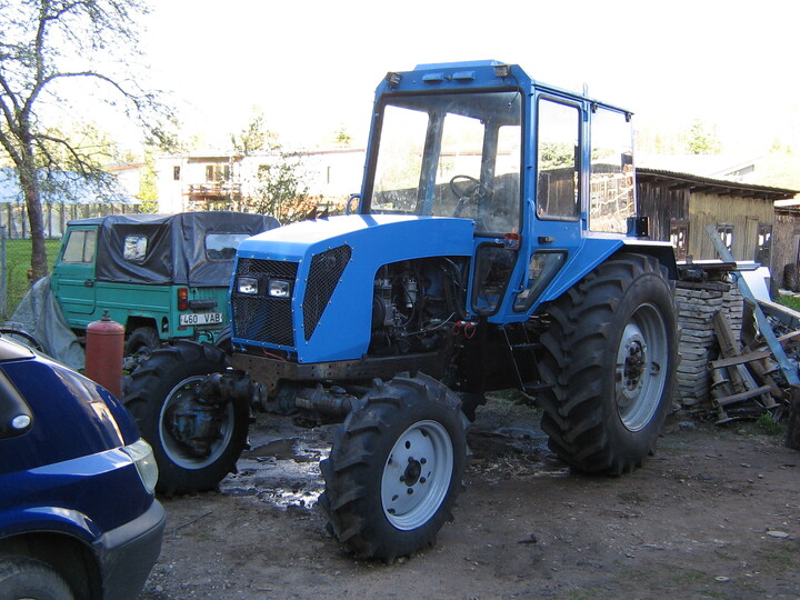

Välja saamine muidugi läks millimeetri pealt sest uks on 145cm kõrge ja et sealt läbi mahtuda tuli lasta põhi täiesti vastu maad.
Mõteldud sai selleks igasugu keerulisemaid ja veel keerulisemaid ratastel vankreid kuid lõpuks tuli välja, et Lada sild sobib Belarusile 1/1 alla ja nii ta välja läks et üles jäi 12mm ja alla 6mm.
Väljas tõstis ta end ise üles ja lasi pärisrattad alla panna ning selline ta välja näeb.
Siis juba armatuur ja elekter sisse ning selline ta mingi hetk poolikuna oli.

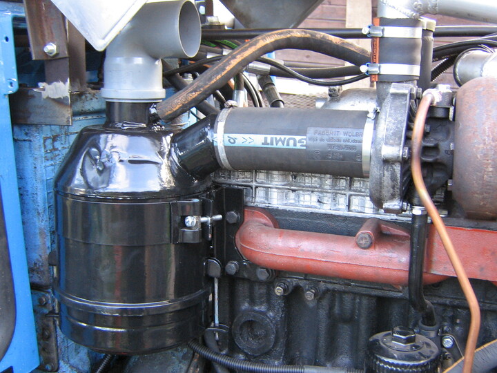

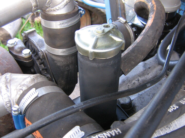

Siis sai õhupuhasti korda tehtud et kõik asjad sees kinni püsiks ja õli sees püsiks ning torustik sobiks ilma vahepõlvedeta.
Karterituulutus sai ka ära lahendatud sest ma isiklikult ei salli kui karterigaasid kabiini tulevad ja see hais paneb pea valutama ning ilmselt pole ka tervislik.
Selle vastu sai õli sissevalamise ava üles tõstetud ja sealt toru õhupuhasti kesktorusse et mitte sisselaset õliga ära määriga ning vältida õli coolerisse kogunemist.
Tsüklonit läbi kapoti ei vii et seda ei peaks otsast kiskuma kui vaja avada vaid tuleb plastiktoru ette radika kohale ja sinna tsüklon külili otsa.
Loodetavasti toimib ka külili ja pealegi pole teada kas peab üldse suurema õhufiltri panema.

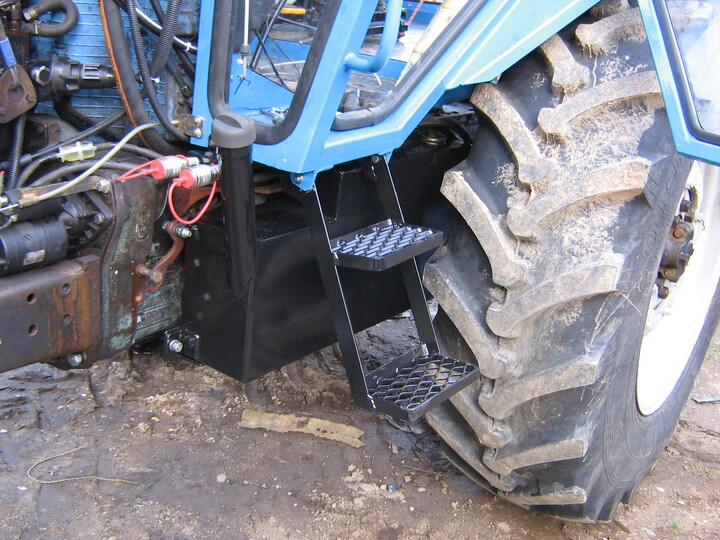

Kas trepil alumist tuge polegi? Või toetub otse paagile?
Trepp toetab altpoolt põrandale kahe kõrvaga ja on liikuv et saab üles tõusta kui vaja alla minna või satub mingi asi teda lükkama.
Võibolla kunagi teeks uue paagi, kus astmed on juba paagi sees et mahtu juurde saada sest 60 liitrit on vähevõitu ja kultiveerideski oli näha et tase langeb kiirelt.

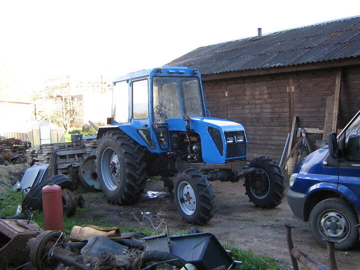

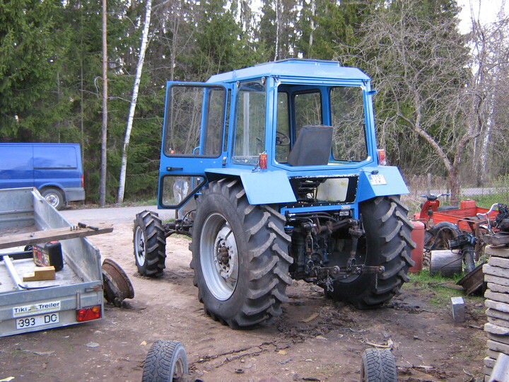

Vahepeal sai kapott ka värvitud ja nüüd üldpilt käes milline valja tuli.
Raam ka ära värvida ja võib ametlikult ringi sõita ning ei pea enam nurgataguseid pidi hiilima.
Esirehvid olid aga selline poolenisti ülejääk, mis tulid üsna soodsalt kätte koos velgedega.
Veljed pole küll kõige sirgemad nagu oli oodatagi aga ka rehvid pole kõige sirgemad ja kuna algul ikka väga jubedalt hüppas siis sai neid paar korda veljel keeratud ning tulemus on hämmastav sest mingit viskamist ja hüppamist pole enam...
Hea et velgi lahti ei lõiganud ja sirgeks ei ajanud.
Põldu mööda aga on väga luks lasta pika teljevahega ning külvikuga töötav sõber arvas ka, et tema omaga pole siin midagi võrrelda.

Juba uurisin erinevaid variante ja alternatiiv meilt poest 5000 eest ostmisele on pakkumine valgevenest 3200 eest, kuhu lisanduvad rattad 250 raha tükk, ehk siis 3700 kokku.
Samas pakuti Taanist traktorite lammutusest sobiva jooksulaiusega esisilda koos 24" ratastega millel on sillatala tapid ära kulunud 2000 rahaga.
Seal on juba kahepoolne roolisilinder küljes ja ilmselt ka töö ja lollikindel asi, mille võib alla ehitada ja aastateks unustada muretsemata lekete ja kummidetailide murenemise pärast.
Allasaamiseks aga peab ilmselt uue raami tegema ja ka ülekanne ei klapi ilmselt tahtes vahereduktorit ning kardaan läheb keskelt mis nõuab õlivanni ringitegemist, kuid mõtted sinnapoole liiguvad.
Pealegi võiks õnnestuda töökorras lõtkudeta Belarusi esisilld pea uute rehvide ja velgedega ära müüa 900-1000 euroga.
Gazi silda aga kindlasti ei taha sest ka sinna on vahereduktorit vaja ja see keerab nii vähe et põllutööd sellega teha oleks tõsine ikaldus.
