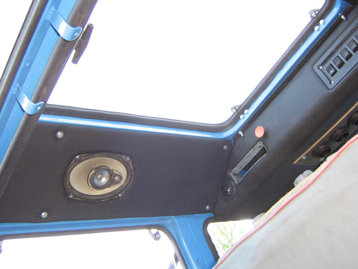

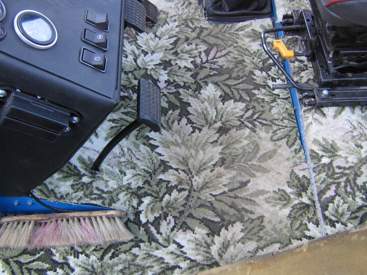

Esimeste tööpäevade peale sai tehtud kabiini polstrid ära sest kumisevas plekkpurgis ei taha eriti istuda ja raadiot tahaks ka kuulata.
Polster teeb asja ikka üsna vaikseks ja võrdleks seda isegi Valtra kabiiniga, mida sai vahepeal niitmisel kasutatud.
Põrandale sai alla vahtkumm, mille peale 8mm transportöörilint, mille peale veel vaipkate ning tulemus on märgatav.
Kangist on tunda, et käik ei lähe kohe sisse aga ragistamist kuulda pole ning ust kinni tõmmates põgeneks nagu mootor 20 meetrit eemale traktorist. Big Grin
Konditsioneeriga peaks ka hakkama tegelema aga väga ei põle sest selektiivklaasidest on suur kasu ja ventilaator puhub ning avatav katuseluuk on hea asi, kust läheb soe välja sest ainult akende avamisest pole eriti kasu.
Igatahes päeva kannatab ära küll.

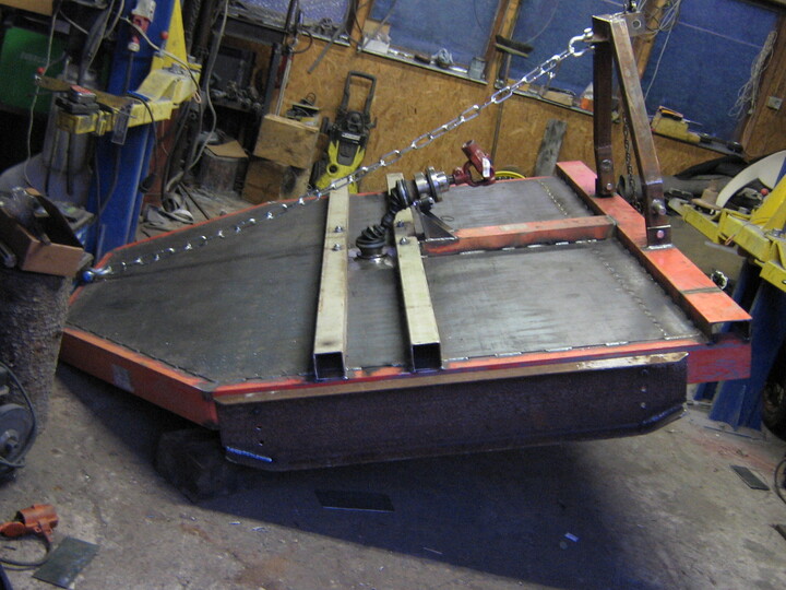

Niidukiga on muidugi veel probleeme rootoriga sest tuli välja, et see ei kannata kive ja läheb väga lihtsalt kõveraks.
Nüüd ongi mõttekoht kas teha terad pikemad ja rootor lühem et jõuaks reageerida enne kui kivi rootorini jõuab või teha tugevam rootor samade teradega lootes, et ei lõhu midagi muud ära kui kiviga kohtub.
(24-07-2020, 12:43 PM)2715 Kirjutas:  ...kui sai tehtud umbes selline niiduk nagu isand Luik tegi aga selle vahega, et töölaiust 2 meetrit ja ilma reduktorit kasutamata.
Mis võluvägi ennast seal katte all peidab, et kannatab sellist jõudu üle kanda nii suure nurga all? Kas maasturite veovõllid kannatavad nii suurt nurka?
http://www.spearheadmachinery.com/machine/multicut-460/
Ptui ptui ptui, aga tundub et kõige paremini saab hakkama sellist tüüpi niiduk millel rootori keskel taldrik. Räägin isiklikust kogemusest.
Mul analoogne niiduk tehtud ja lõpuks sai rootoriks/terahoidjaks pandud sirge lehtvedru. Natuke raske võitu on aga kivid pole tast jagu saanud. Terad on umbes 25-30 cm, niidulaius ka 2m.
Kas see jvv lindi rats võiks ka teistele kätte saadav olla külge kruvitaval kujul €?
Niidurorgani alla kumer taldrik nagu Poola rootorniidukil. Kaotad veidi niidukõrguses, aga libiseb üle kivide ja väikeste kändude nagu lutsukivi.
Või kinnitad lendterad otse taldriku külge. Niiduki keskosa niikuinii mingit tööd ei tee, pigem siis seda liugpinnana kasutada.
Või teha lendtera pikem ja astmega, et takistusega kohtudes ei läheks üks tera teise pihta. Midagi sellist nagu hiinakal
Ei taha teada, mis vibra siis pihta hakkab kui peaks praegusel rootoril ühe poole nt 45 kraadi ära painutama kuhugi piisavalt tugeva takistuse vastu.
