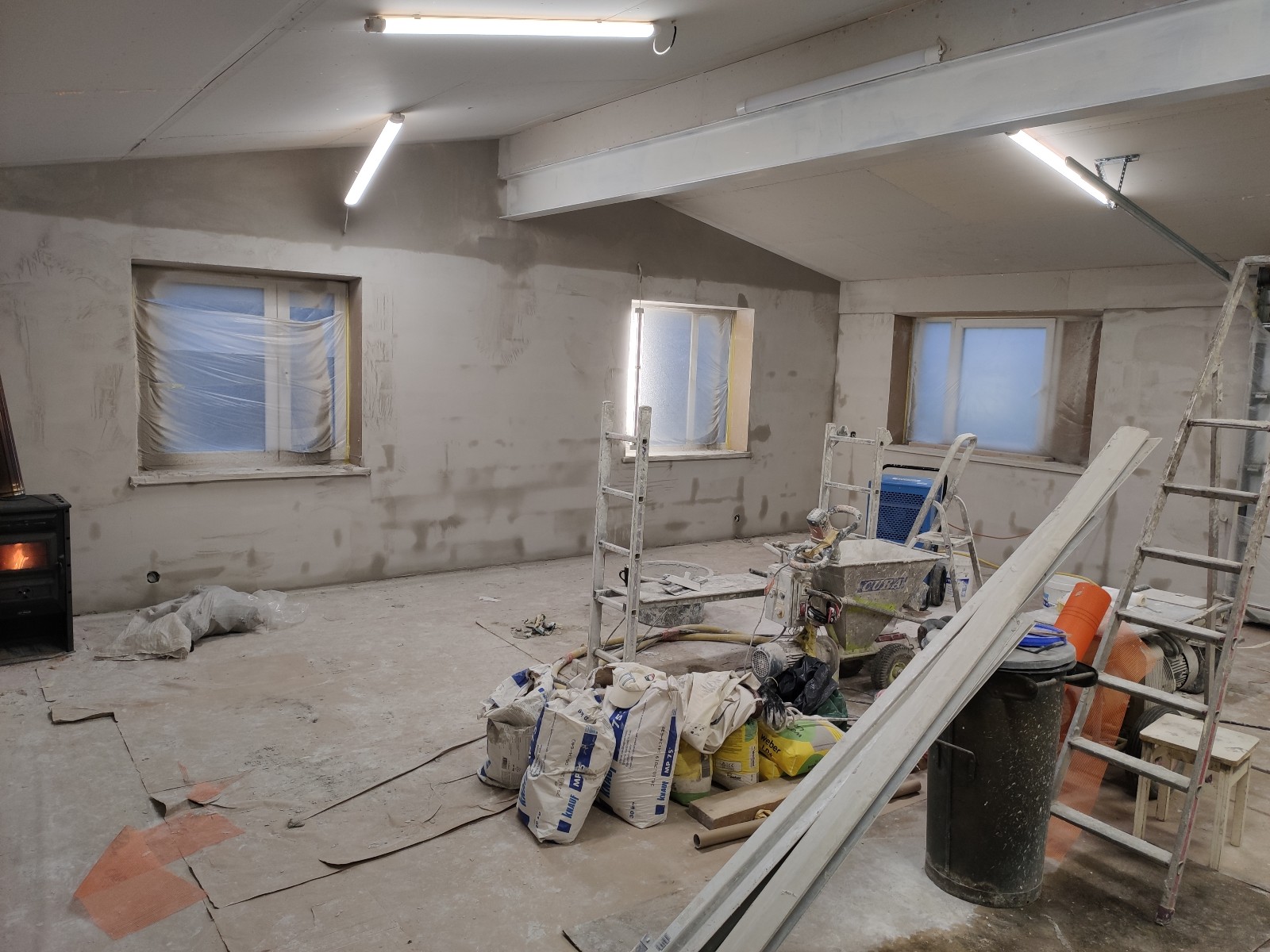

Mulle tundub, et nende nn tööstuslike LED-dena müüakse natuke erineva väliskuju ja nn brändi taga sama sisu. Levinud ja hea hinnaga on just need 1,2m pikad võimsusega kas 36W või 60W. 4000K - valgustemperatuur, mis nt mulle sobib.
Mul on 54m2 garaažis ehitus pooleli (maalrid alustasid eile). Valguse-mõtted ja ka enamuse praktikat olen paika loksutanud: üldvalguseks 2tk 36W ja nn töövalguseks 6tk 60W plus veel paigaldamata 3tk 60W nn kohtvalgusteks. Kartsin alguses, et 6x60W töövalgust hakkab silma segama ja proovisin hakatuseks 4x36W-ga plus võrdluseks kõrvale 2x60W. Järeldus oli, et rohkem valgusvõimsust on parem ja kolisin nn põhivalguse 60W peale.
6x60W paigaldatuna hajutatult ei jäta juba praegu sellist varju, mis segaks (lisan hetkeolukorra pildi. Osad valgustid on maalrite eest nn ajutisse kohta tõstetud). Kui veel ka täiendavad 3x60W paika lähevad, on ilmselt väga hea. Kokku saab lõpuks mu garaaži laes olema üle 600W summarses võimsuses LEDe (4 grupis) - mida juba on natuke
Lisaks on kanalis 2x36W ning veel 2x36W ootamas sinna paigaldamist. Ka seal on juba praeguse "ühe poole valgusega" olukord üpris hea.
Kui sa need 36w ledid nüüd seintele kinnitd iga 1,2 meetri järgi saad garaazi väga hea valguse.
Ise mõõtsin nii, et led oli 1,2m pikk ja siis vahe 1,2 meetrit ja nii kõik ledid seinal ümber garaazi kõrgusel 2,3meetrit.
Mul muidu garaaz suurem 108m2 aga see ei oma tähtsust.
Mõtlen veel lakke ka panna iga 2,5m tagant valgustid, siis ei tohiks üldse tekkida varjusid mis tööd segaksid.
