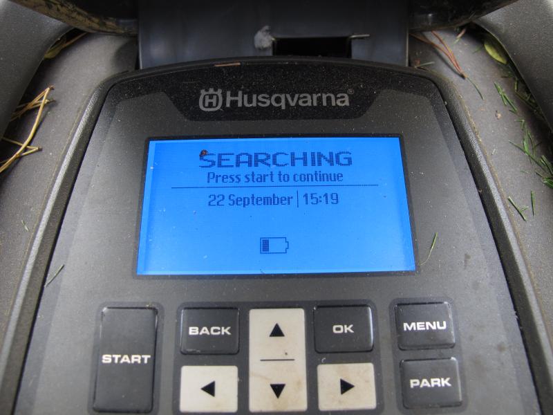

Mul Husq 315, kui hakkab kodu otsima, avaneb selline pilt:
Piktogrammi järgi oleks nagu oma 30% järel ja võiks veel niita. Niitnud 1:18, laadijas tavaliselt 0:50. Akut näitab järel 1600/1600 mAh, laadimisi ca 600. On see OK? Saab seda ise seadistada, kui vaja? Peidetud menüüst ei leidnud.
Mul ühele alale seadistatud 25% väljumisi, aga vahel on juba ülejärgmine kord sinna poole teel. Võib olla, et panin vahepeal vihmapäeval pausile. Millise loogikaga neid väljumisi valitakse, on seal mingi juhuslikkuse komponent ka sees? Mu loogika ütleb, et iga neljas väljumine võiks sinna olla.
