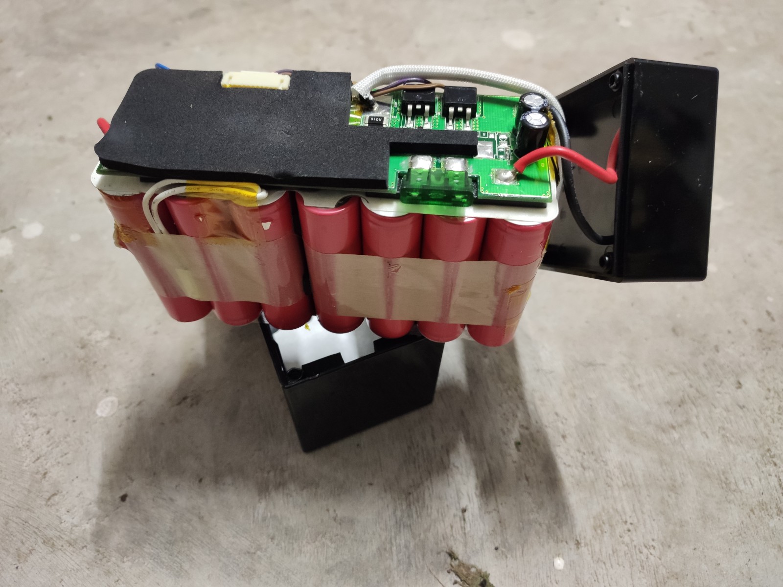

Otsastatud juhtme kohapealt pakuks, et kuna BMS väidetavasti noil hiinakail 20A, mida on vähe (võitu) nii suure aku tühjendusvooluks. Siis minumeelest too otsaga juhe on laadimiseks ning ühendatud BMS skeemiga. See ei lase laadida üle ja ka täiesti tühja akut ei võta järgi. Samas mootor vmisiganes on otse aku küljes ning loodetavasti saab seal mingi elektroonika aru kui üldpinge liiga madal.
Enda akutrellil tegin nii, muidu hakkas päästikut vajutades välja lööma. BMS on nüüd ainult laadimist valvamas.

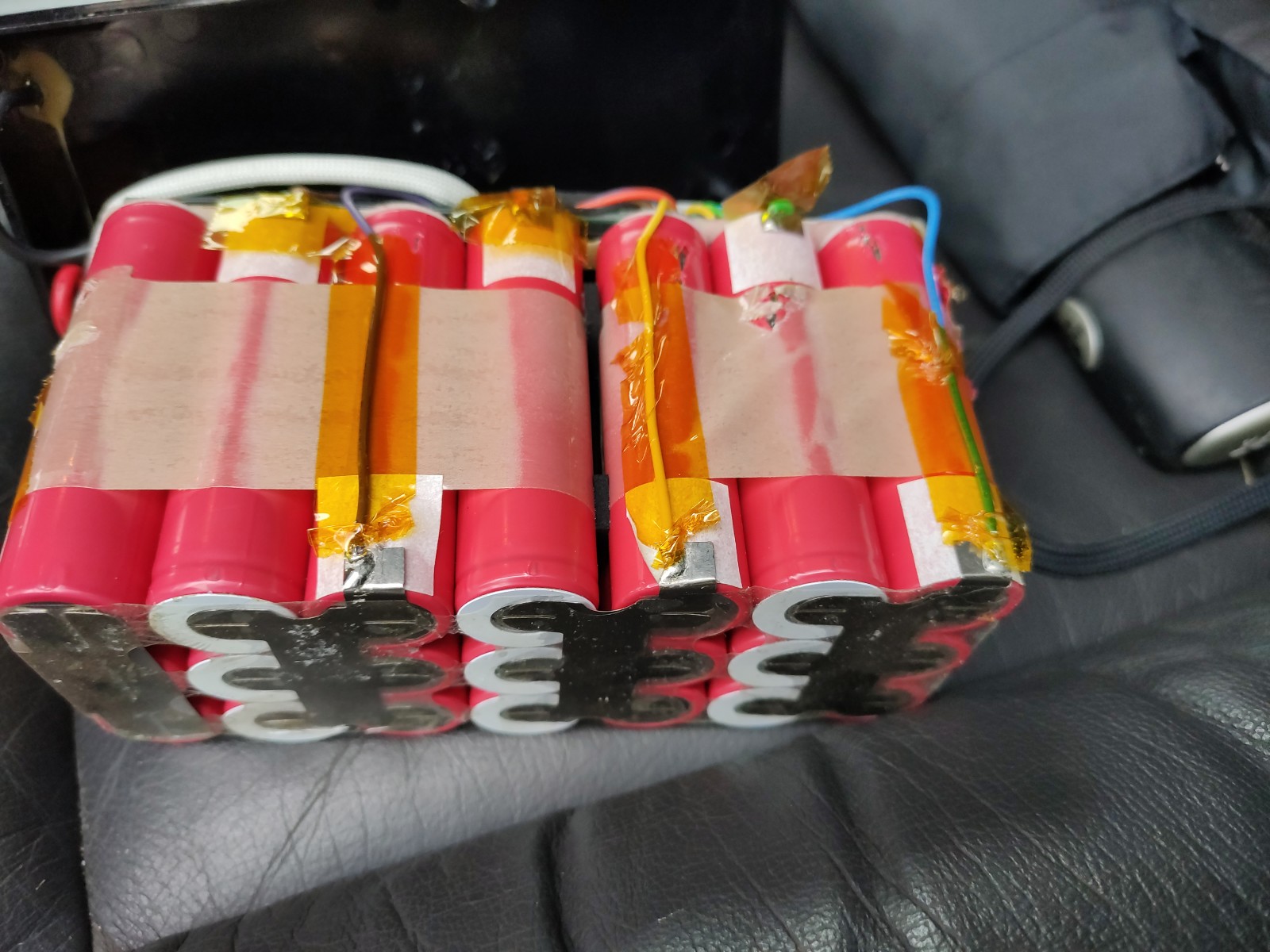

Mille tarbeks on neil akupakkidel see otsastatud juhe?
Neid pakke annab ju ka poolitada? St sinist kilet eemaldades saab teha nt 2 füüsilist pakki? Mu ambrogio kõhus oli kaks akupaki-kohta, millest kasutuses on vaid üks.
