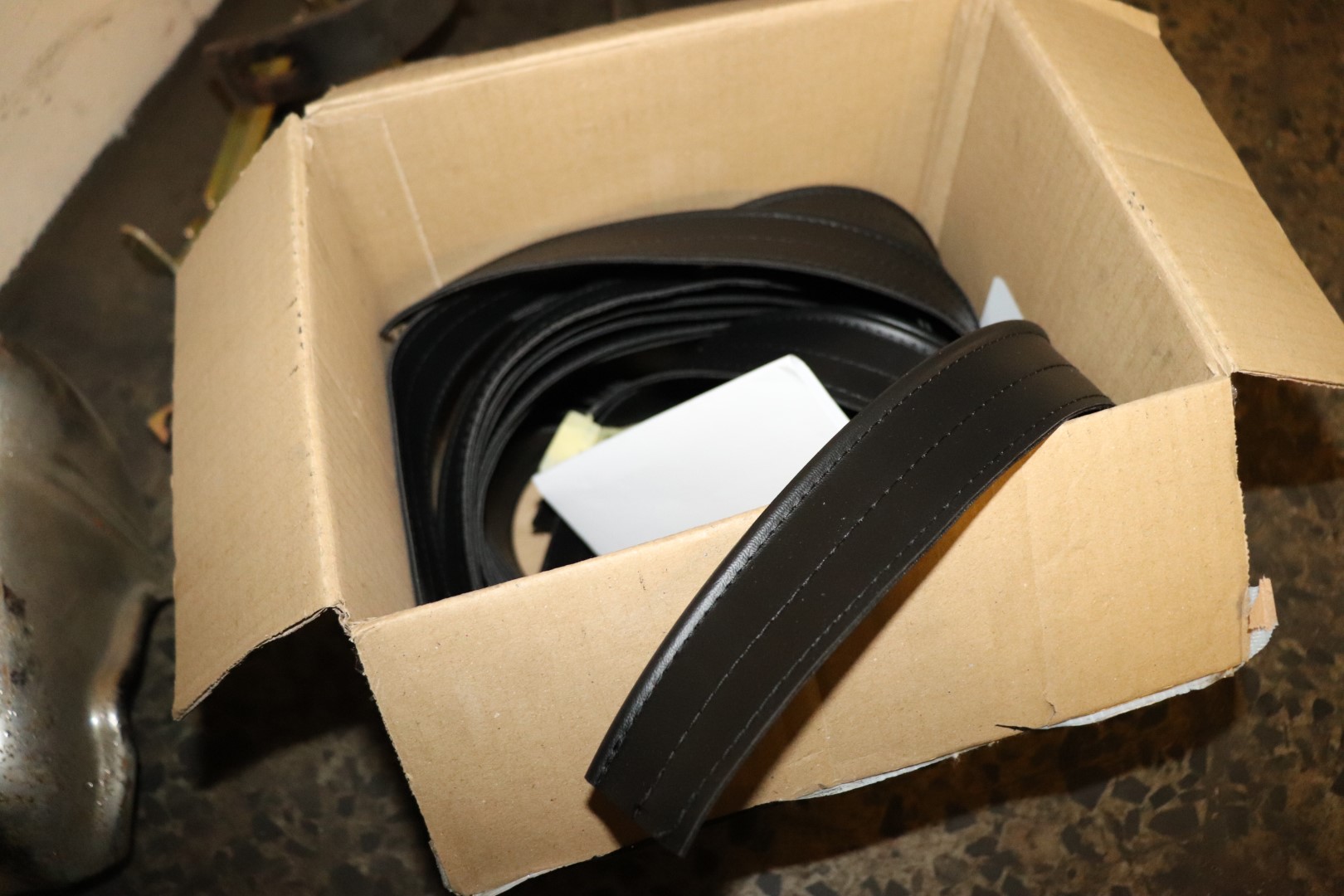

Komplekteeritud sai uksed. Pildil nahast piirajad, mis ei lase ust tagurpidi tõmmata. Hilisematel mudelitel on uste tihendid juba liimitud ümber terve ukse. A-l kasutusel igal uksel paar kummist patja, mis ei lase plekki vastu plekki peksta.

Uste ülaserva sai paigaldatud trukkide vastused, mille külge kinnituvad külgkardinate alaääred. Paistab, et USA-s olid külgkardinad lisavarustuses, sest USA-st saadud esiustel polnud auke nende kinnituseks. GAZ A-l olid külgkardinad standart varustuses.

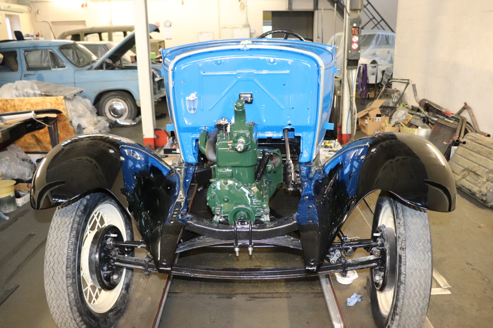

JA lõpetuseks sai siis ka hobused ette rakendatud. Tänapäeva mõistes, 3285 cm3 mootori kohta 40 hobust, küllalt kesiselt.  Sama mootor oli seltsimeestel kasutusel kuni 1950 aastani GAZ MM-l, ja siis osati sellest juba 50 hobust välja pigistada. Tõele au andes see 50 hobust pigistati juba välja paar aastat hiljem 1936, kui sama mootor M1-l andis ka 50 hj. Paistab, et sellega oli selle mootori lagi saavutatud ja järgmised neliteist aastat enam lisa hobuseid ei toonud. Või ei tahetudki sellega tegeleda, vahepeal sõda ja pärast seda juba uued mootorid GAZ 20 (2,1 L ja 52 hj) ja 51 (3,5 L ja 70 hj ja sama mootor ZIM-l 90 hj). Millede arendus läks lahti kohe pärast sõda.
Lisaks veel et tegemist äärmiselt lihtsa mootoriga, ei õli filtrit, ei õhu filtrit, ei bensiini pumpa.

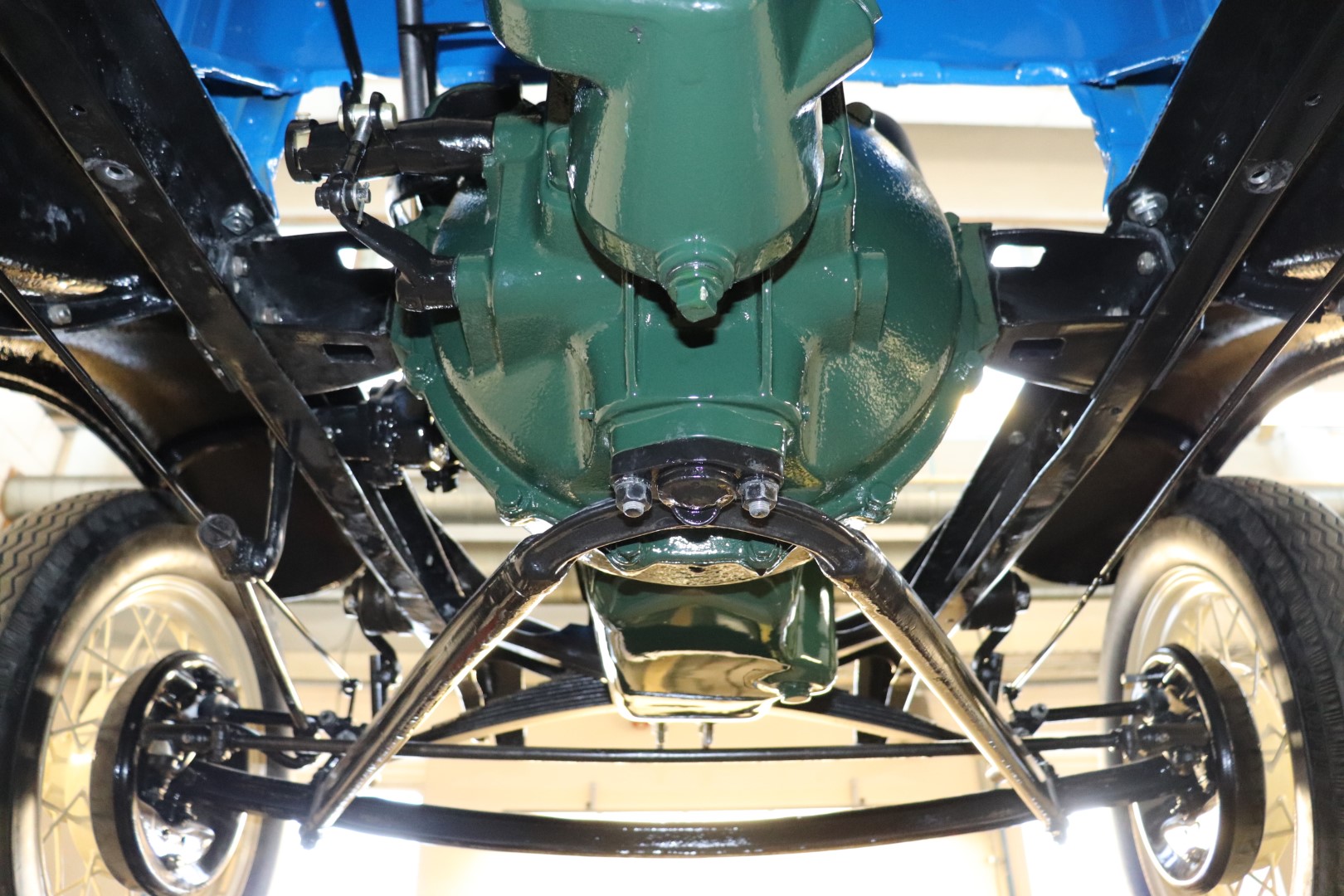

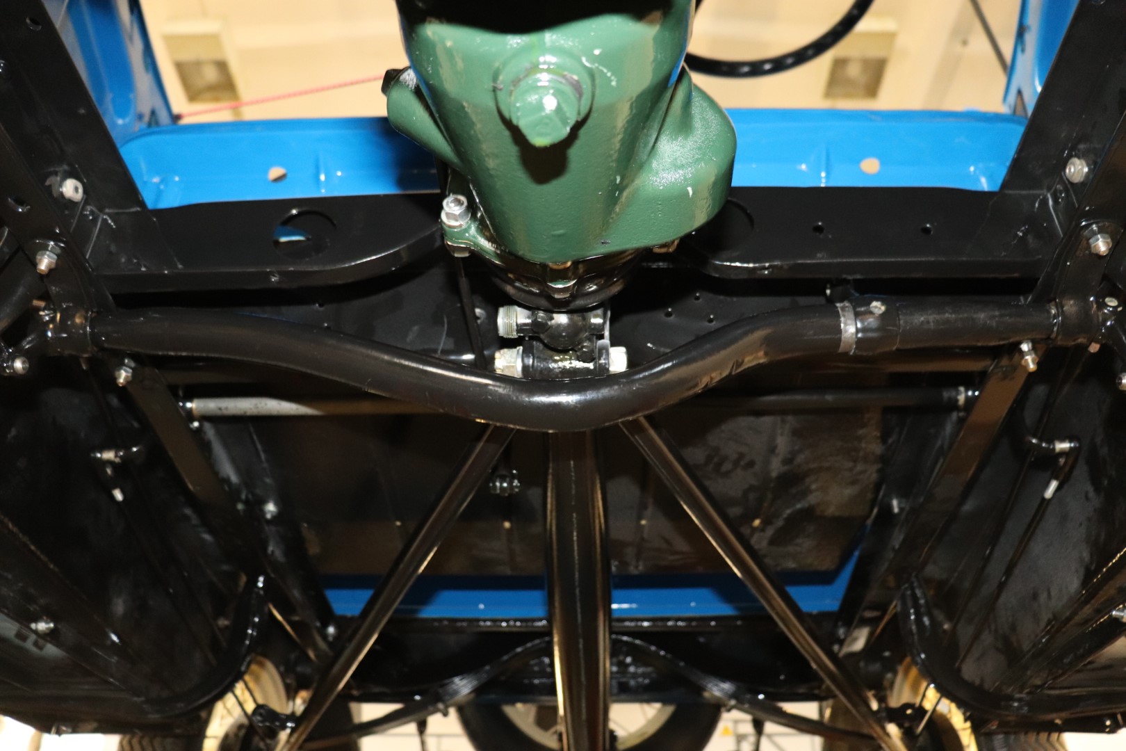

Ja jätkuvalt olen ma arvamisel, et roolikarbist esiratta juurde minev hoob on valepidi.
Jah, tõesti oli 2 logo. Ameeriklased rääkisid mulle, et seltsimehed tõmbasid Fordil pepu lohku õige mitme miljoniga. Oli NEP-i aeg ja seltsimehed meelitasid kapitaliste investeerima Nõuka maale. GAZ tehas ongi ere näide sellest koostööst, kus Ford andis kogu sisseseade sellele tehasele. Miks valiti just see keretüüp hulgade Model A tüüpide seast. Vastus väga lihtne. See keretüüp oli 4 ukseline ja 100 % valmistatud Fordi tehastes. Kinnised keretüübid olid valmistatud Murray ja Briggs tehastes ja nende poolt ka disainitud. Fordil lihtsalt polnud võimalik neid müüa. Stalin tõmbas aga koostööle Fordiga vee peale, natsionaliseeris Fordi osaluse GAZ-s ja jättis Henry tühjade kätega.
See rooli värk on üks paras müsteerium. Lihtsalt seda hooba pole võimalik teisipidi keerata. Kõige tipuks peaks see rooli hoob olema originaalne GAZ-i oma ja saadud Sidorovi käest koos esi sillaga. Ma ei mõtle pendel hooba vaid hooba, mis läheb pendelhoovast esisillale. Kui see keerata ümber, siis pole seda võimalik üldse paigaldada.
Pendelhoova nuutpesa on ilmselt kooniline? Siis seda saabki vaid ühte pidi monteerida. Ning raami all ei tundu olema piisavalt ruumi pendelhoova ja pikivarda liikumiseks.
Või käis arvamus pikivarda kohta? On sel otsad siis erinevad?

 GAZ A pendelhooval pole nuute ja ka pole kooniline, on neljakandiline, keera kui pidi tahad. Probleem on pikivardas, mille munaku ots on kooniline ja kuidagi pole teda võimalik teiselt poolt panna, nagu siin foorumis märgitakse. Samas ei sega selline pikivarda asetus mingil moel rooli keeramist ja ka rattad keeravad täpselt nii paremale kui vasakule. Kas tegu mingi katseeksemplariga või eri partiiga. Samas kui tellida USA-st uus pikivarras, siis see ju Fordi, mitte GAZ-i oma.

 Kust sai parempoolse rooliga auto pikihoob auto külge, mille jäänused siit Eestist leiti?  Sad
Kui nüüd vaadata postitust nr 1 antud teemas siis ühe pildi peal on see varras küll teistpidi kui valmival sõidukil, parandage kui eksin.

(01-11-2020, 09:51 AM)vilukas Kirjutas:  Kui nüüd vaadata postitust nr 1 antud teemas siis ühe pildi peal on see varras küll teistpidi kui valmival sõidukil, parandage kui eksin.
Visuaalselt on need erinevad asjad (1 on nurkadega, teine praktiliselt sirge).
Pendelhoob pole ka sama.
Tänud ksf Vilukas, müsteerium lahendatud. Kui tegeled nii paljude autodega, kui mul (viimase 6 aasta jooksul vähemalt 20 projekti), siis tükivad mõned asjad ununema. Selleks ma siin neid päevikuid peangi. Nüüd siin vanu pilte vaadates tuli meelde. See kuradi pikivarras oli millegi pärast jõnksuga ja andsin ta ühele meistrimehele tegemisse. Eks see sell, meistriks vist palju nimetada, keevitas ühe otsa valele poole. Krt küll, hakka teda nüüd ümber tegema. Võibolla on lihtsam kuskilt e-buy-st uus varras otsida ja asi lõpetatud.
