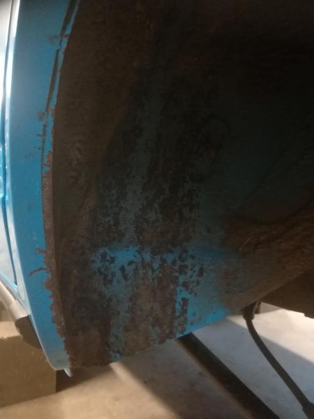

Originaal veljed, no nimetame neid siis tehase poolt ette nähtud originaal velgedeks, kuigi olen üpris kindel, et minu isend veeres tehasest välja praegu allolevate 03 velgedega, ootavad oma aega. On taastatud, värvitud ja vahetamist segas ainult vahepealne talvekummide vahetamise möll. Lihtsalt polnud mõtet ennast kuhugi toppida vahele, sest ega mul ju kuhugi sõita pole vaja. Loodan, et järgmisel nädalal saab see töö tehtud. Rattad kruvisin täna alt ja uurisin lähemalt rattakoopaid. Mingit roostetõrjet seal tehtud pole, ka logareid mitte. Tagumine piduri trummel nagu peaaegu uus. Esipiduri ketas ja klotsid peaaegu kulumata. Koobastes kohati kivistunud pori ja poritiibade alaäärtel kividega kohati värv maha pekstud. Eks tuleb porikoopad survepesuriga puhtaks lasta, rooste eemaldada ja värviparandused teha. Tõenäoliselt ei hakka mingit kivikaitset kuhugi laskma, jääb nii nagu tehasest tuli.
Võib-olla oleks siiski mõistlik ajastukohaste logaritega end vaevata, kuivõrd hetkel on masin ilus, aga soolaga kaob see ilu kiirelt.
