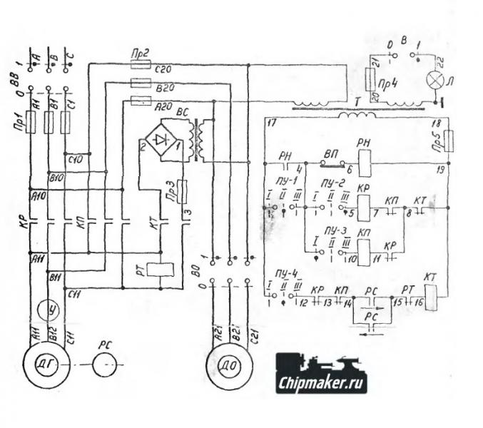

mida arvavad magnetkäivitid sageduse muutumisest?küsin kuna otse mootorile käivitub,aga läbi kontaktori teeb lollusi.
(20-12-2020, 19:44 PM)muska71 Kirjutas:  mida arvavad magnetkäivitid sageduse muutumisest?küsin kuna otse mootorile käivitub,aga läbi kontaktori teeb lollusi.
uuema aja "lääne omad"  ei näita oma solvumist välja, vanemad (vene) jõhkrad magnetid aga ei taha üldse sinna midagi vahele, isegi norm 50Hz peal tärisevad ja ei toimi. Vahetult enne mootorit ühendades on ok.
 Kas kontaktori jõuklemmid on mootori ja muunduri vahel? Lahutatud olekus muundur sisuliselt ei saa aru, et tal mootor ühendatud oleks.
vene omad jah.pingil pealüliti millest keerad ja mingi magnetlüliti käivitub,siis kanglülitist mille otsas mingi reverslüliti käivitab mootori,minu mõistusele ei jõua kohale milleks niipalju magnetkäiviteid peab olema.kas on äkki olemas midagi kaasaegsemat kust 1f läheb sisse ja siis üks lüliti asend suunab ühte magnetkäivitisse voolu ja teine asend teise?hetkel käivad 3f läbi lüliti.hea meelega teeks elektri lihtsamaks.
(21-12-2020, 11:37 AM)muska71 Kirjutas:  vene omad jah.pingil pealüliti millest keerad ja mingi magnetlüliti käivitub,siis kanglülitist mille otsas mingi reverslüliti käivitab mootori,minu mõistusele ei jõua kohale milleks niipalju magnetkäiviteid peab olema.kas on äkki olemas midagi kaasaegsemat kust 1f läheb sisse ja siis üks lüliti asend suunab ühte magnetkäivitisse voolu ja teine asend teise?hetkel käivad 3f läbi lüliti.hea meelega teeks elektri lihtsamaks.
Odot, sul oli 1A616? Seal on igal kontaktoril oma ülesanne. Minu arust skeemi eriti lihtsamaks teha pole võimalik. Tuleb arvestada, et sellel pingil on elektriline spindli pidurdus. Pidurdamiseks lastakse mootori osadesse mähistesse alalisvoolu. Mul on sama pink ning olen pidanud selle el.skeem paar korda läbi mõttestama, panen pildi ning mälu järgi kontaktorite tähendused.
1A616 elskeem
PH - toiteahela katkesti. Kui elekter vahepeal ära läheb ja pink käib, katkeb. Kui el. tagasi tuleb, siis ka sisse lülitatud lülitiga ei lase õnnetusel juhtuda, spindel ei hakka iseendast pöörlema
KP, K(vene p) - pöörlemise lülitid. Üks ühte pidi, teine teist pidi
KT - pidurduse lüliti, mis käib läbi mootori otsas oleva relee
Niipalju veel, et olen nende kontaktoritega küllalt palju k**pi näinud. Mingi aja peale hakkas nii tegema, et pöörad hooba, aga siis ei käivitu. Teisel korral käivitub. Neid mittekäivitumise kordi tuli järjest rohkem juurde kuni lõpuks ei läinud üldse enam käima. Ma tükk aega nuputasin, milles asi. Point selles, et toiteahela katkestaja klemmid kuluvad ära. Tõstsin neid siis ringi ja kuni järgmise korrani aitas. Lõpuks olid kõik 4 paari läbi tõstetud. Kusjuures klemmide puhastamine ei aita suuremat. Ma ei tea, miks see nii on, pole selleaja elektrimees. Suht keeruline oli asenduseks ka midagi leida, sest lülitamine käib faaside vahelt, so 380-400V. Lõpuks leidsin juhuslikult ühe sobiva Poola kontaktori. Sellega nüüd juba päris pikka aega muretu elu.
See, et mingi seadme toide käib läbi mitme lüliti/relee/kontaktori on reeglina põhjus.
Ja see põhjus on ohutustehnika.
Sagedusmuunduri ja mootori vahele käiviti..... see on täiesti mittevajalik
ja võib saada muundile fataalseks.
(21-12-2020, 11:37 AM)muska71 Kirjutas:  kas on äkki olemas midagi kaasaegsemat kust 1f läheb sisse ja siis üks lüliti asend suunab ühte magnetkäivitisse voolu ja teine asend teise?
Selle jaoks on sageduamuunduril forward ja reverse sisendid, miks peale muundurit käiviti vajalik on?
(21-12-2020, 14:44 PM)Envir Kirjutas:
1A616 elskeem
spindli pidurist kuulen esimest korda,pole silma hakanud,mootori tiivikupoolsel otsal oli küll mingi asja kinnituskoht ja nuputasin mis vigur võiks sinna kuuluda.
(21-12-2020, 15:14 PM)Mart Laanelepp Kirjutas:
muundur tavaliselt pisut eemal ja sealt keerad sageduse paika ja siis hea vasaku käe alt hoovast mootor käivitada ja seisata.muundurist ebamugavam seda teha,aga kui ei saa siis ei saa.
Kas kogu masina toide käib läbi muunduri?
(21-12-2020, 18:28 PM)MeelisV Kirjutas:  Kas kogu masina toide käib läbi muunduri?
võhiklikkusest üritasin,aga ei õnnestunud ja töötab ilma muundurita.
(21-12-2020, 18:14 PM)muska71 Kirjutas:  muundur tavaliselt pisut eemal ja sealt keerad sageduse paika ja siis hea vasaku käe alt hoovast mootor käivitada ja seisata.muundurist ebamugavam seda teha,aga kui ei saa siis ei saa.
 Aga saadki mootori ühendada otse muunduri külge ja hoova lülititega juhid otse muundurist mootorit ühte- ja teistpidi ja stop. Selleks ei pea kontaktoreid kasutama. Aga mootori pidurdamiseks võib olla vajalik lisatakisti.
