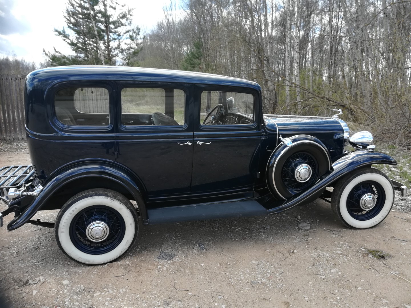

https://www.ebay.de/itm/1932-Buick-Sedan...p#viTabs_0
Saksamaa turule mõeldud ebay lehelt leidsin sellise kena Buicki - aasta 1932 ja mudelinimeks Tüüp-67. Ja nonde vahvate velgede teemade jätkuks ütlen kohe ära, et siin on tegu siis puitkodaratega väljaandega.
:-D
A no see selleks, tegelt loodan, et ehk on projekti eestvedajatel ja tegijatel võimalik siit saada kinnitust mõnele väiksele detailile vms vajalikule. Sõidumasin tundub päris korralikus seisus olema ja usutavasti on ka terviklikult säilunud.
Kena kevadet ja edu suure NB-projektiga edasi pressimisel.
Pilt (pildid)
Täpselt samasugune Buick Model 67 sai mul ka kolm aastat tagasi muretsetud. Sellest siin eelnevalt ka juttu. Paistab, et see auto ka väga originaalne. Muidugi võrreldes Buick Model 90-ga nagu väikevend. Igat pidi väiksem aga muidu täpselt sama sugune.
Milline on plaan ratastega?
