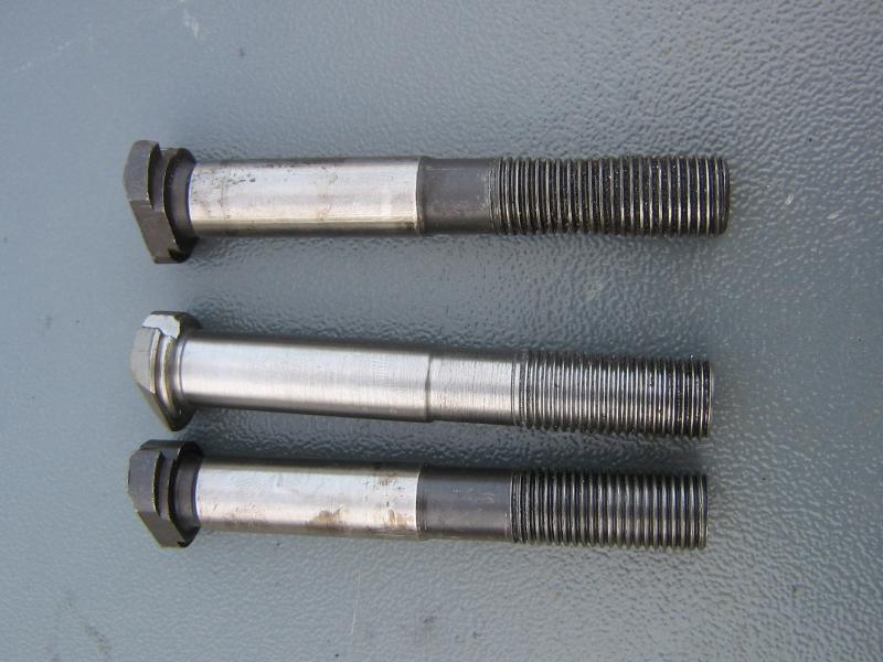

(11-04-2021, 23:55 PM)2715 Kirjutas: Ilmselt täideti tõesti sellega plaani sest pole lihtsalt usutav, et tehases keeratakse kepsupolte käsitsi tunde järgi sest hetkel ei suuda küll ette kujutada masinat mis suudaks lõpetada poldi keeramise enne seadistatud väändejõu saavutamist kui polt venima hakkab.

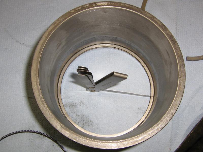

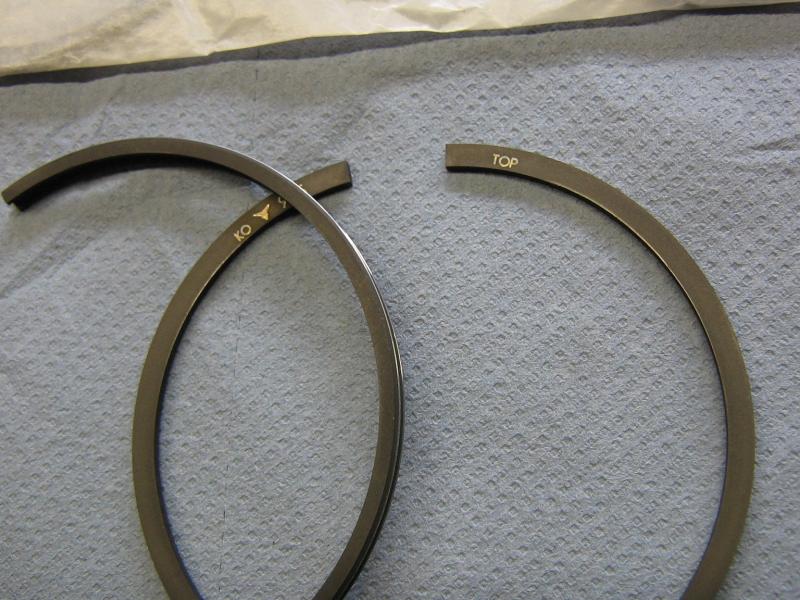

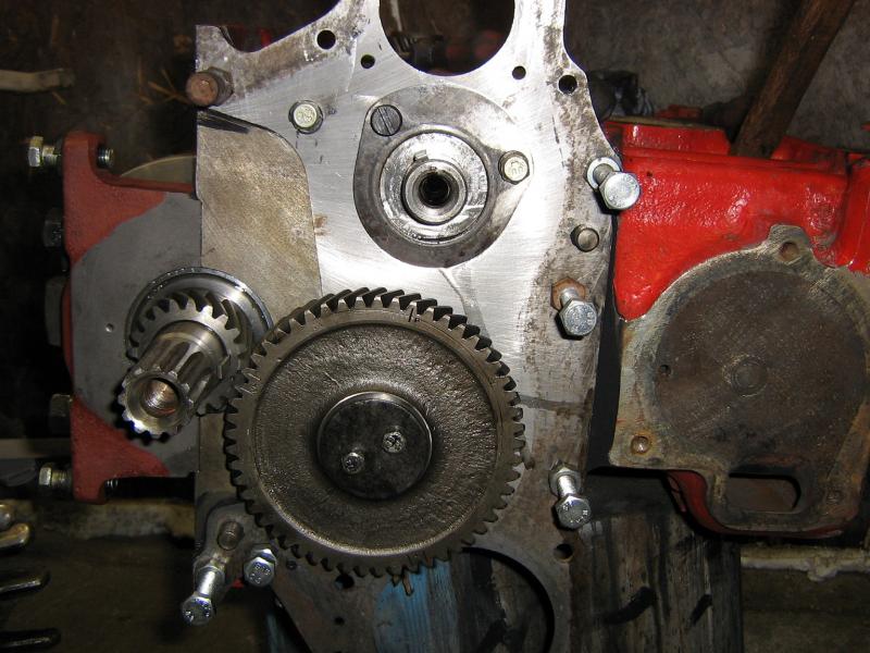

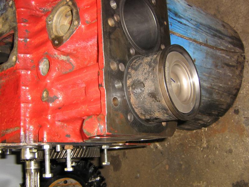

Lõpuks jooksis see mootor 12 töötunnil kinni ja kuna esindus tahtis et me selle Türile veaks ja polnud nõus mingit tähtaega ütlema sai see omal käel laiali tõmmatud.
Kinni jooksis ta liiga tiheda kolvi pärast ja väntvõllile olid vastukaalud panemata jäetud.
Lisaks nukkvõlli õlikanal puudu ja plokikaande tulev kanal nii mööda, et tihend pani selle kinni.
Aga said talle need kanalid tekitatud, vändale vastukaalud ja kolvid üle käidud ja pärast ta töötas veel hulga aega kui välja arvata kaanetihendi vahetus paar korda aastas.
Kepsupoltidega aga pole senini kunagi probleemi olnud kuid nüüd on see ka nähtud.

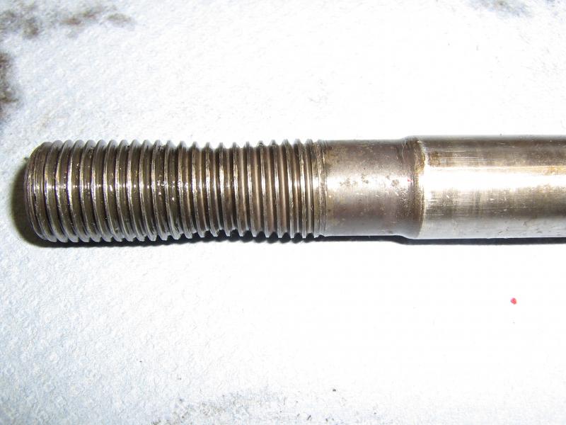

Praegu aga tundub, et neid polte tuleb ka hakata ise tegema sest nii pikki ei ole ühelgi teisel mootoril ja kataloog räägib vaid ühtedest poltidest, mille kood 50-1004182-A1 mis on lühikesed.

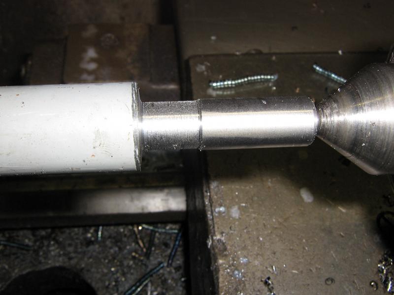

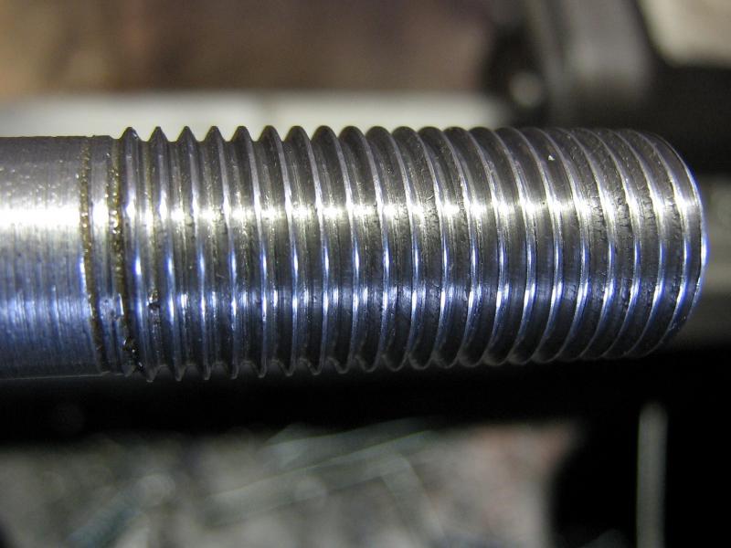

Homme veel helistaks paari poodi et kas on pikemaid polte ja kui ei, siis tuleb treipink käima panna ja teha eri materjalidest katsepoldid ja proovida neid kinnitada 210Nm jõuga.
Kui selle üle elavad peaks 190Nm keerates asi ka pidama jääma?

Enda arust ka enamvähem õnnestus originaali jäljendada ja seega ka allkiri, et pärast teaks keda süüdistada kui katki läheb.
Vot sellise porriga ei peaks tegelema aga mis hädaga teha kui tahta enamvähem korralikult teha.
Vanemad tegijad ikka arvasid et ära keera nii kõvasti et venima hakkab ja küll ta peab!
Eks ma teen neid veel 3 tk ja siis saab kõik kahtlased välja vahetada aga poltidest enam ei kirjutaks, kuna läheb juba teemast välja ja kes tänapäeval ikka huvi tunneb kuidas polti tehakse.
