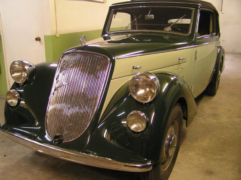

Steyr120 Gläser 36a.
Paljud minu tuttavad ei ole kuulnudki sellisest foorumist nagu Vanatehnika.ee. Eks seal ole ka liiklus tagasihoidlikuks jäänud. Panen siia vihje.
Väike ülevaade minu auto taastamisest Vanatehnika foorumis.

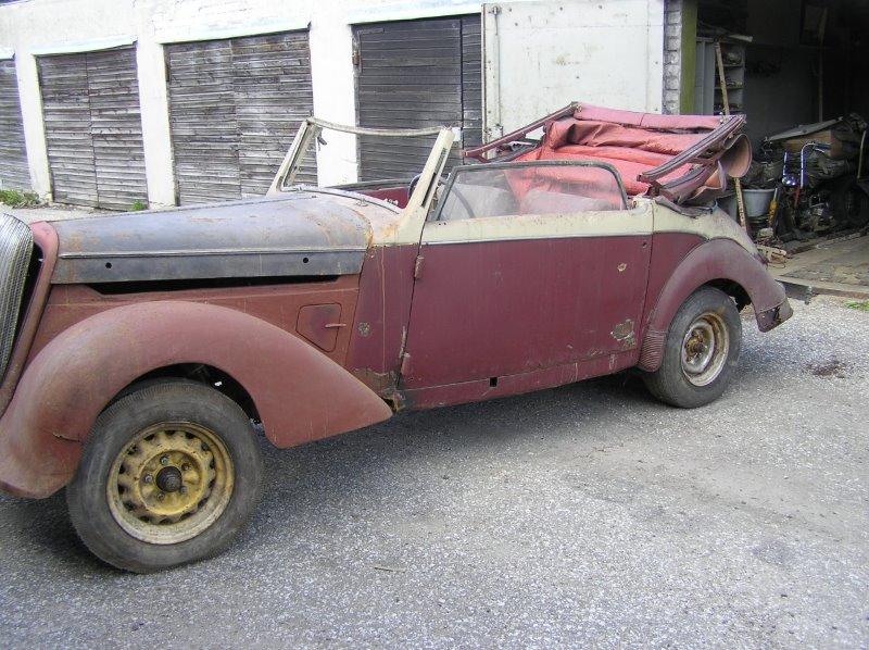

Auto seisukord kaheksa aastat tagasi kui alustasin restaureerimist. Sügaval veneajal jõudsin ka midagi ära teha aga parem oleks olnud kui oleks jätnud tegemata.

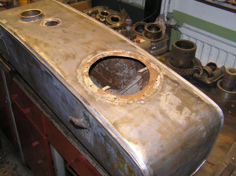

Bensupaak leitud Lätist.
Keegi paagile suure augu sisse lõiganud ei tea kas on tahetud elektrilist bensupumpa panna.Minul seda vaja pole,panen lapi peale.
Tinutasin kõik valtsid üle ja spottisin mõlgid välja. Lisaks seest roostest puhastatud ja töödeldud spets ainega.
Pahteldus
Värvimine
paak paigas
Kapott peal

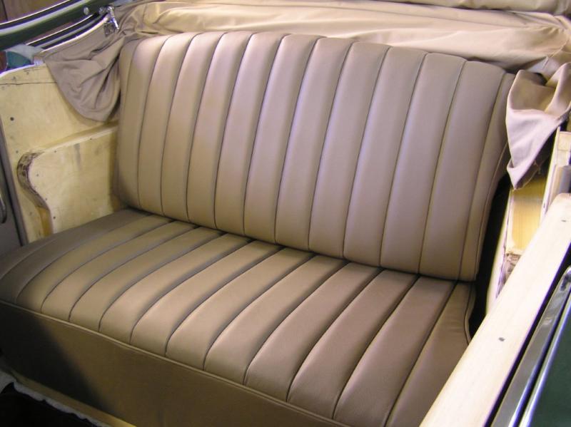

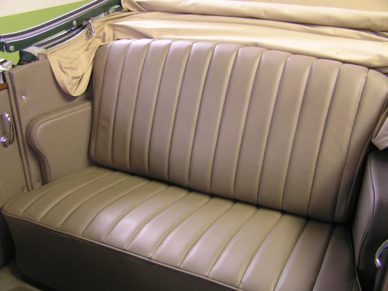

Auto sisu valmistamine.
Paaril originaal fotol on näha ,et armatuuri kohal olev puit kaetud nahaga. Tegin järgi.
Naha peale käiv liist oli imekombel säilinud.
Tagaistmete käetugedele päris täpset pilti polegi leidnud kuid eeldatavalt midagi sellist.
Küljepolstrid nahatatud.
Põrandavaip välja lõigatud
Vaip valmis, puitliistud peitsitud ja lakitud
Esiistmed paigas
Hakkab looma. Pisidetaile teha veel küllaga.

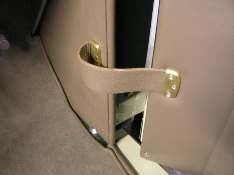

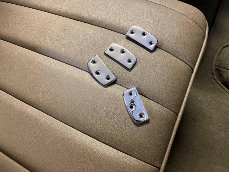

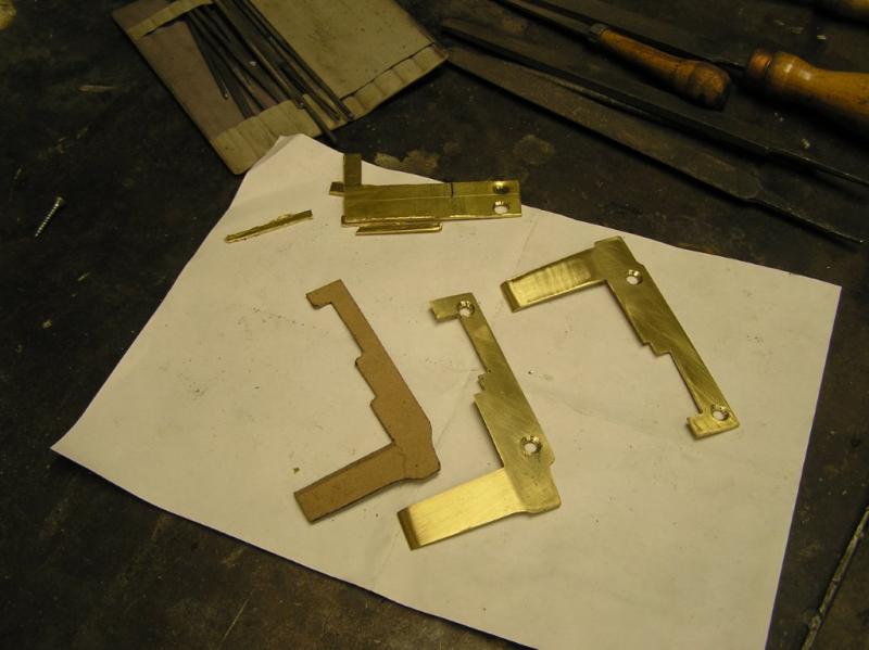

Ukse piirajad ja ukseposti katted.
Pikalt olen uurinud millised peaksid minu autol uksepiirajad välja nägema. Paljudel autodel pole neid üldse ja kui on siis väga erinevad variandid .Lisaks veel erinevad aastakäigud.
Oman sama aastakäigu autost pilte mis minul ,mida ei ole veel taastatud. Sellelt nägin kere poolset kinnitust, ukse küljest piiraja lahti võetud kuid rihma otsas samuti kolm auku nagu kere pool. Võisin  järeldada ,et uksepoolne kinnitus samasugune. Mõni aeg tagasi nägin ühelt pildilt ,et olin õieti arvanud. Leidsin ka originaali näidiseks. Minu autol kõik sellised detailid valmistatud messingist ja kroomitud.
Täna oli vähe vabam moment nikerdasin vähe.
Proovisin  paika.
Nüüd veel poleerida ,kroomida ja naha äär läbi õmmelda.
Katted kroomist tagasi.
Ukseposti kattega sama lugu. Papist väike eeskuju siis viili, lihvi ja sobita.
kroomitud ja paigas

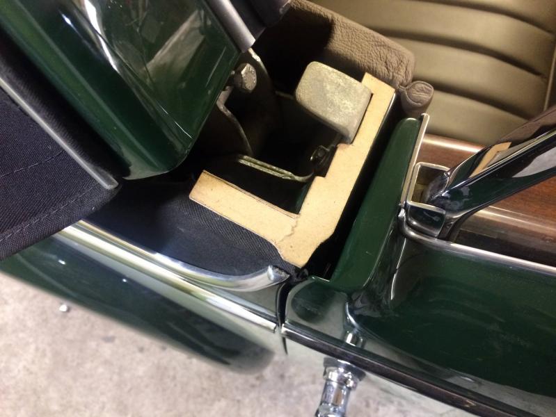

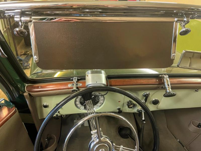

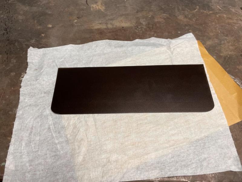

Päikesesirm.
Detail mida mul järjekordselt ei olnud. Hankisin juba tükk aega tagasi Austria sõpradelt päiksesirmi joonised. Venitasin selle valmistamisega lootes leida originaal.
Tänaseks on selge, et originaali leida suht võimatu ja kui leiadki siis sobib see enamasti ainult näidiseks. Kindlast on näidise järgi koopiat parem valmistada kui jooniste järgi.  Alumiiniumist näidise saime laenuks Lätist. Minu auto on veel sellest ajast kui seda valmistati messingust. Sirmi kronsteinid otsustasime valmistada valamise teel.
Kronsteinid koos vormidega ja alustatud sirmi raamiga.
Raamid hakkavad looma. Veel joota, lihvida ning kroomida. Suureks küsimuseks on muidugi  2mm paksuse, sellise tooniga, plastiku leidmine.
2mm paksuse plastiku leidsime, kuid läbipaistva. Toonimiseks kasutasin UV trükki. Toon tuli täitsa ok. Kui tahaks viriseda siis oleks võinud kahekordse trüki asemel kasutada ühte. Kui viitsin võib sellega veel mängida.
Lisan ka pildi valmis sirmist auto küljes. Kui autot üldiselt vaadata ei pane seda elementi nagu eraldi tähelegi.
Siin foorumis palju rahast ei räägita aga nendele kes pole selliste töödega varem kokku puutunud, toon näite ,et tekiks mingi ettekujutus sellise auto taastamiskuludest. Kes tahab midagi täpsemalt teada võin vastata privaadis.
Kronkude vormide tegemine, valamine pronksist-200, Plastik -20;plastiku toonimine koos proovidega -40; kroomimine 258. Mõned kruvid. Raha kokku 520€+ oma töö ( treimine,prohviili painutamine ja mõõtu lõikamine sobitamine) Messing materjal oli varasemast ajast olemas.

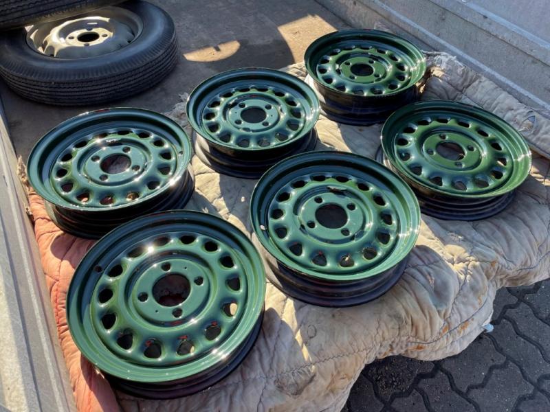

Siiani on minu auto all Skoda veljed kuna pole õnnestunud Steyri velgi leida. Tänaseks olen saanud väga halvas seisukorras Steyr 50 16" veljed.  Välimuselt samad mis Steyr 220-el. kuid auguring väiksem.
Vahetasin veljedel südamikud.
Veljed pahteldatud ja seest mustaks värvitud. Väljast värvib juba spetsalist Kaspar.
Värvitud
Rattad all

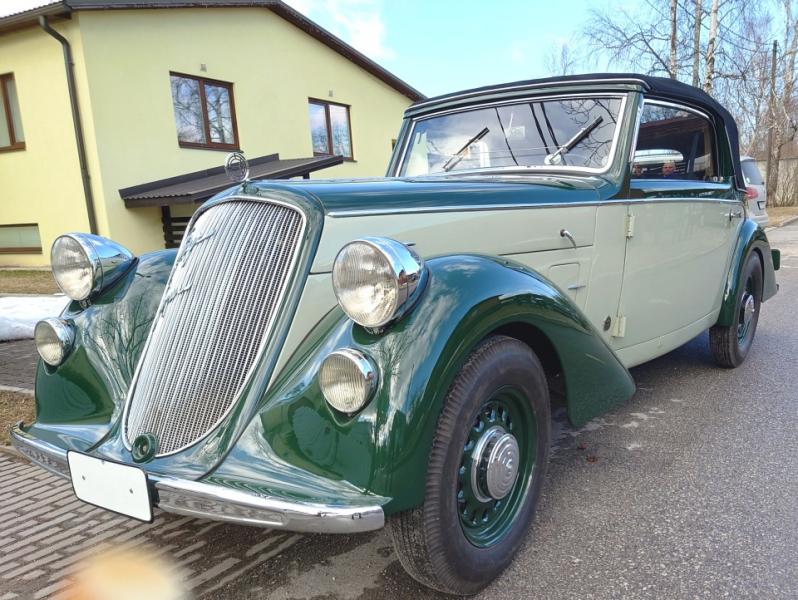

Õnnitlused omanikule - Steyr on saanud vanasõiduki tunnustuse ning algab sissesõitmise aeg. Kohtumiseni kokkutulekutel.
