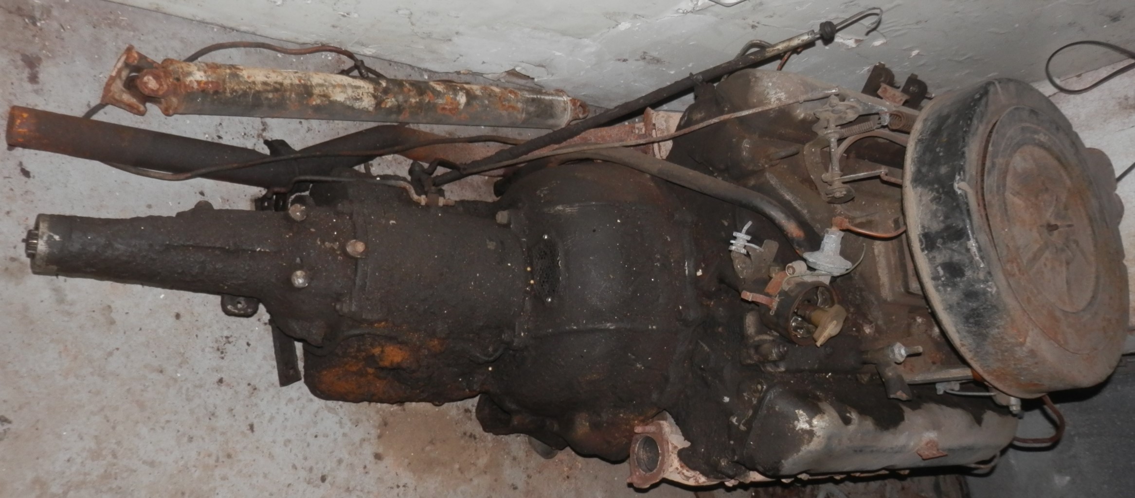

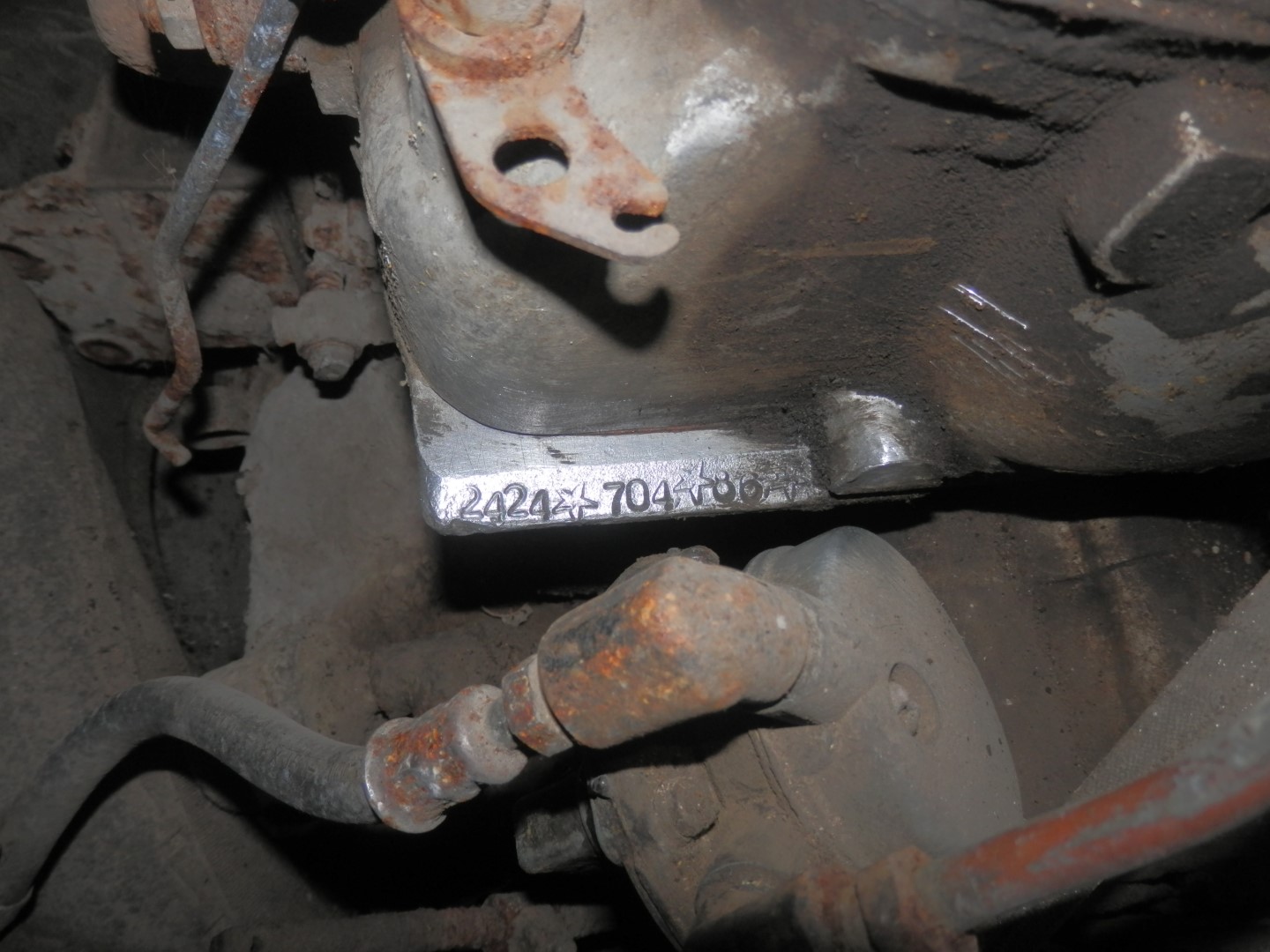

 Selle teise 2424 taastamistöö on olnud väga okkaline. Kõik, mis sellest originaalist säilinud oli see oli kohutavas seisus. Mõned pildid sellest algmaterjalist.
Piltidel on kõik sellised asjad mis peavad ühe 2424 ehitamisel vähemalt olemas olema. Puudu on veel radiaator. See on täiesti ainuomane 2424-l ja seda asendada pole millegagi.

Ja muidugi mootor. Vaja on 2424 tähisega mootorit või 13 tähisega, aga siis tuleb muretseda teised kollektorid ja muud pisi vidinaid.
