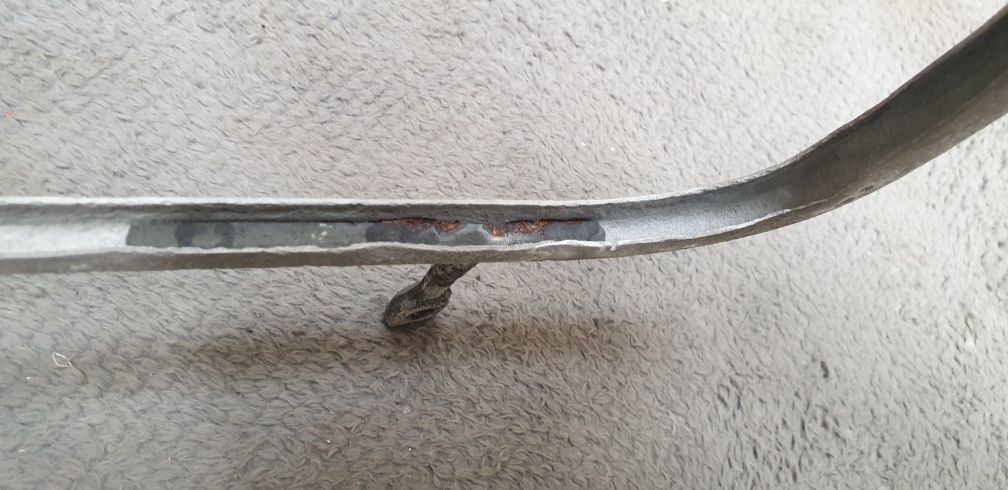

Kiir otsimisega leidsin ühe pildi, kus näha algne seis.
(08-09-2021, 16:45 PM)Formika Kirjutas:  Igatahes üks on 100% kindel ei GAZ A-l, GAZ AA-l, GAZ MM-l, GAZ M1-l ja minul oleval 1932 a originaalsel Buick model 67-l see toru on ühest tükist ja mingit liikumist ei ole.
Jah, sest tagasilla kinnitus on neil teist moodi.
Buick kumbki tagavedru ots ei ole raami küljes kinni.
