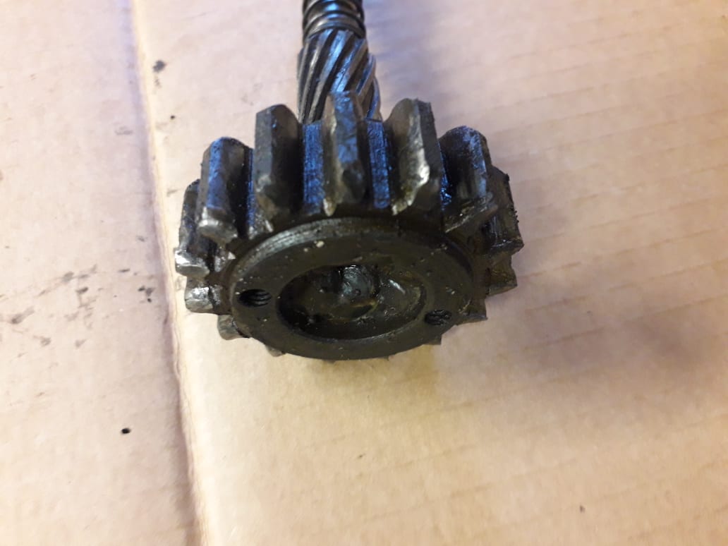

Käivitusmootori alumise hammasratta laager tahab vahetamist, loks päris räige juba. Kuidas selle kätte saab? Lahkama peab hakkama karpa poolt või hooratta poolt?
[Pilt: 20201113_175932.jpg]
