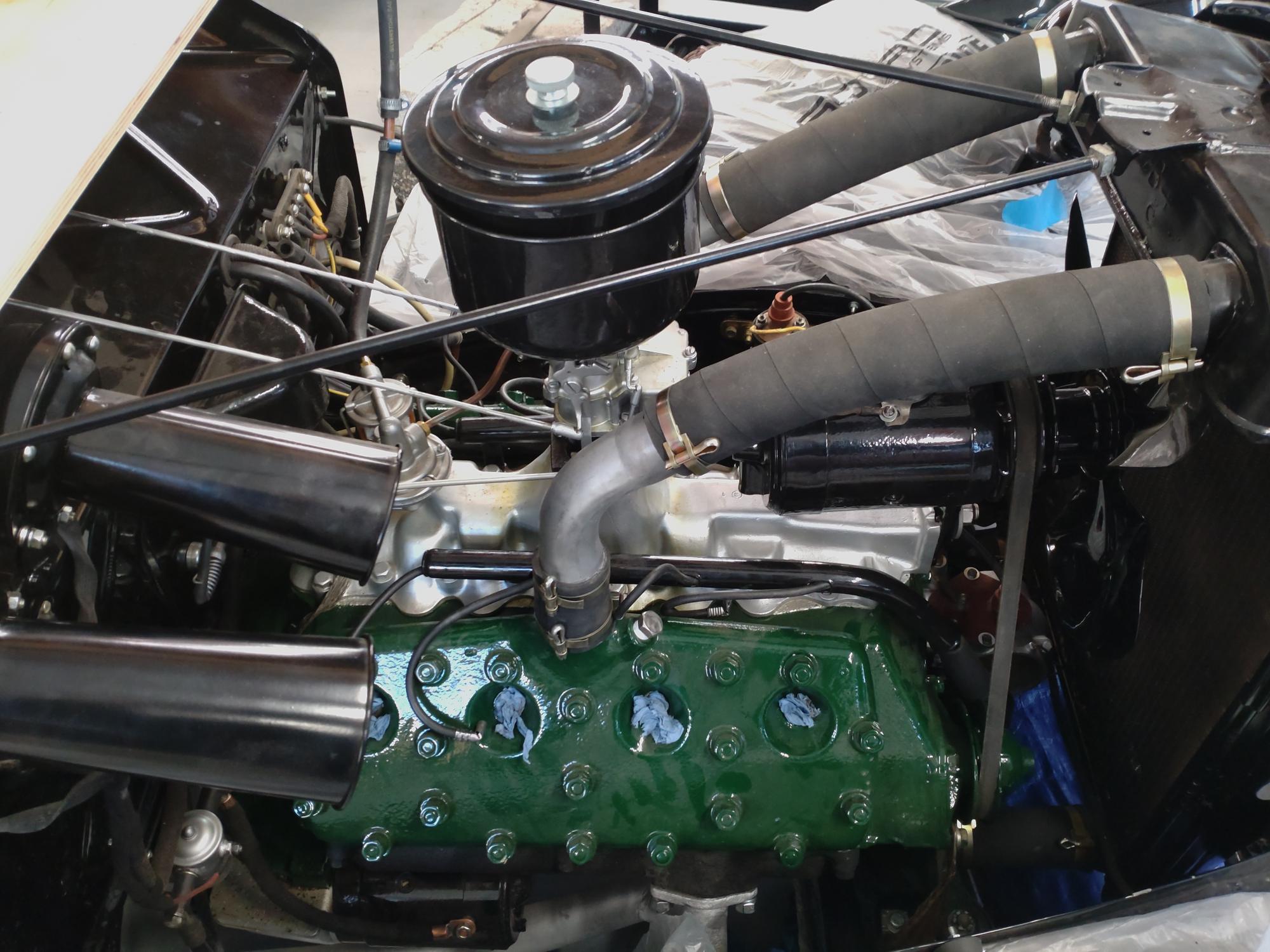

Vaatasin seda pilti kus silt ja midagi jäi kripeldama.
Nimelt kas see on ajastutruu mootor?
Teatavasti mingi aastani olid veepumbad plokikaane otsas ja kolisid uuematel versioonidel ploki esiotsale.
Algul olid veepumbad selliselt ja kaanel neid keskelt üles minevaid torusid polnud.
Mis aastal nad alla kolisid ei hakka otsima.

(18-12-2022, 21:02 PM)2715 Kirjutas:  Nimelt kas see on ajastutruu mootor?
- 1936.a.
Water pumps mounted in the heads.
1937.a.-   Water pumps mounted in the block.
Mida venelastele müüdi, on omaette küsimus. 65HP viitab surveastmele 5,5
M1V8 tehti aastatel 1938 - 1940. Lugege postitust nr 1 siis seal on kõik kirjas.
