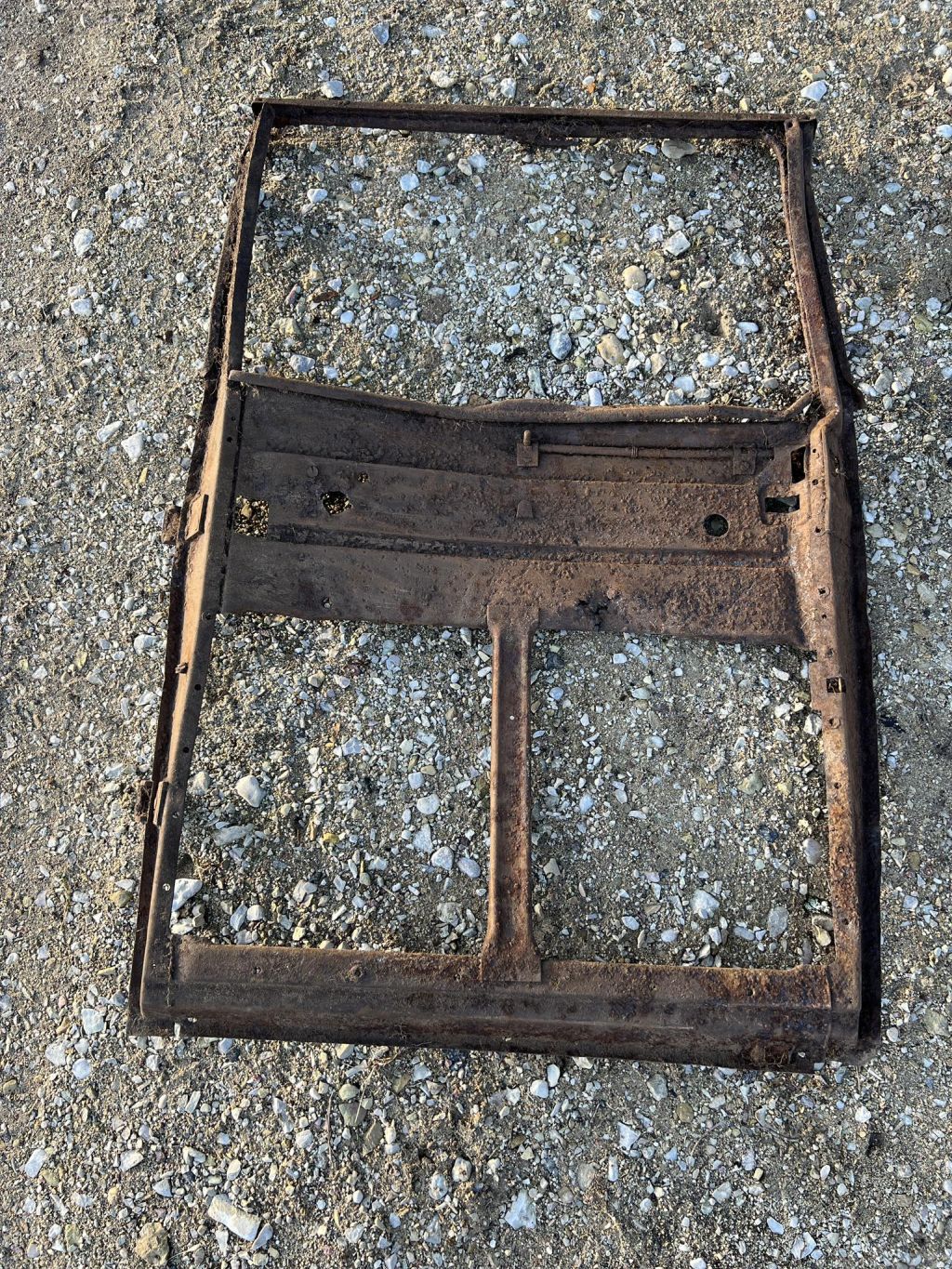

Tuleb käia ka metsas "varuosaladudes" tuustimas, et puuduolevaid detaile leida. Lisaks ühele vajalikule tagumise vedrupaki jupstükile andis maapõu ka  kuuliaukudega ukse, mis püsib isegi koos.
