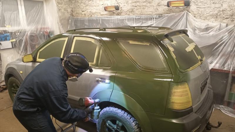

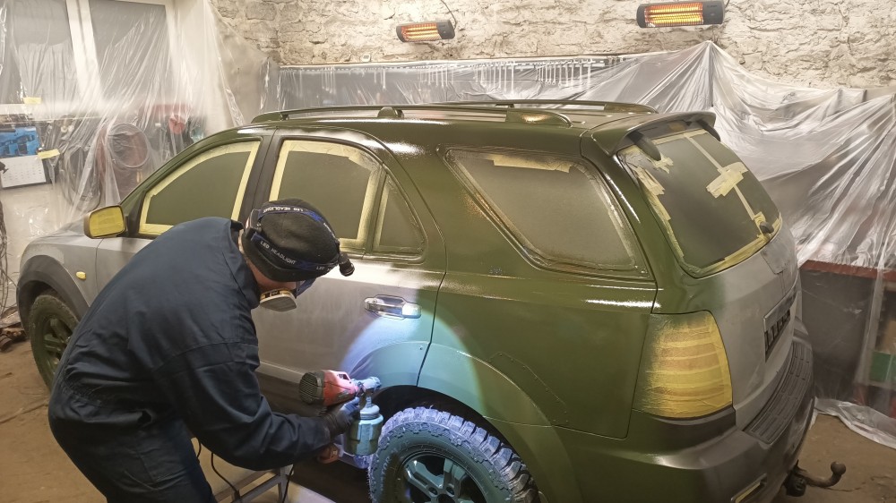

Lisatud pildil näha 2tk ühel seinal. Teisel küljel on sama. Üldiselt hakkab jube palav, kui kõik 6kw järele panna aga värvimise ajal, kui uksed-aknad lahti on, siis on täitsa mugav.

Isandpaugu olevad kiirgurid on ka minul olemas. Motonetis maksid a 25 eurot vist. Kasutan värvitud detaili kuivatamiseks imehea odav lahendus võrreldes värvipoes müüdava 500 eurose ir kiirguriga.
