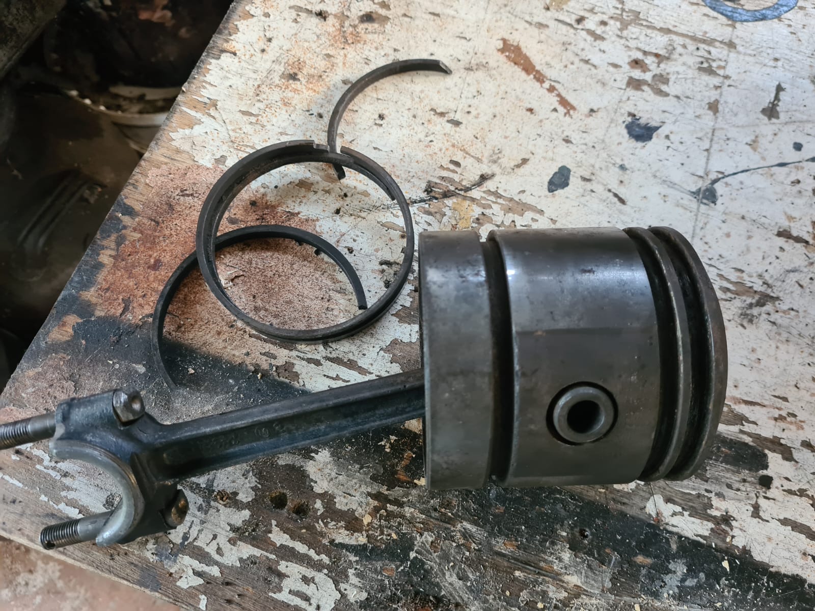

Head viited! Kolvid ja vanad rõngad jäid Muhumaale. Järgmisel nädalavahetusel saab üle mõõta ja tegelikult tuleb ka otsustada, et kumma kolviga edasi minna. Raamatus on kolvi pildil 3 rõngast üleval ja 1 all.
Meil on 2 varianti - ühel 3 rõngast üleval ja teisel 2 üleval ja 1 all.
Silinder läheb nr 2 oma. Siis võiks nagu sama kolvi ka panna, millega see enne töötas. Sellel on aga ühelt poolt kadunud sõrme ümbert pronkspuks, mis tuleb siis uus teha. Lihtsam oleks jätta teise kolb ja silinder sinna peale istutada. Kindluse mõttes peab natuke täpsemalt mõõdistama, et asi ikka klapiks. Seda, kas mingi neist on originaalne või hiljem vahetatud on ilmselt juba üpris võimatu selgeks teha.

Ma pean vaatama, vb mul isegi on mõni ekstsentrik üle. Mina paneks kolvi kahe rõngaga tagasi ja ei näpiks rohkem. Juppide kombineerimine tõenäoliselt viib veel suuremate töödeni. Ei tasu riskida.
Tartus on tegelikult olemas võimalus uute rõngaste tegemiseks. Kui on vaja, ma otsin kontakti. Olen lasknud seal teha , korralik töö.
Privaatselt saabus vihje, et tegemist võib olla Ford T kolviga. Peab üle  mõõtma aga tegelikult oleks loogiline küll, et kasutati mingeid levinumaid detaile.

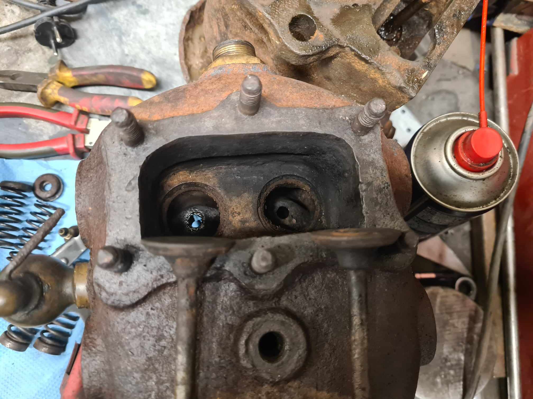

Eile lahkusid silindrist klapid.
Poiss oli valmis neid soveldama hakkama aga tarkade klubi garaažis arvas, et õigem on ikka pinnad lasta õigeks lõigata, et siis on sulgumise kontaktpind parem. Täna viisin siis mootori pea ksf Urmast butiiki. Peab ütlema, et mootori kuulsus käib temast ees, sest ka eile garaažis küsiti, et "kas see ongi see kuulus mootor?"  Smile
Igatahes on selge, et ksf Urmast plokikaasi ja klappe tunneb läbi ja lõhki. Hinnang oli, et klapid on mõistlik uued panna. Kuna säär logiseb augus märkimisväärselt ja mõõtmisel oli kulumine kordades suurem kui nad tavaliselt tolereerivad siis sinna sisse lähevad hülsid. Kõige suurem probleem on aga klappide aukudega, sest masin, millega neid lõigatakse nii sügavale ei ulatu. Nii et nad pidid natuke nüüd variantide peale mõtlema. Selline asi, et klapid on nii sügaval pidavat 30 tegutsemisaasta jooksul esimene olema.

Selline variant, et küünal ei ole silindri peal vaid kõrval klappide kohal tundub huvitav. Silindri kohal asub napsu kanaal. See vajab ilmselt veidi selgitust, sest mootori käivitamine toimub nii, et napsutops valatakse bensiini täis, lastakse silindrisse, kanal suletakse ja lüüakse käima.
Sellel silindripeal, mis kasutusse läheb on küll tootmisdefekt ja nimetatud kanaal on alt täitsa umbne. Nii et käivitusnaps vajub küll kanalisse aga silindrisse ei jõua midagi. Ilmselt on selle mootori käivitamine olnud keskmisest raskem protseduur. Samas on seda viga võrdlemisi lihtne peenikese puuriga korrigeerida.

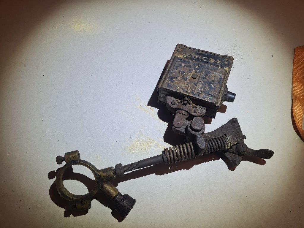

Hetkel käivad raksaja mähiste mõõdistustööd. Kaks primaarmähist on takistusega 1 oom, üks sekundaarmähis on takistusega 4,02 kilo-oomi aga teisega on veidi pahasti, sest seal klemm logiseb. Mingis asendis on ka nii 4 kilo-oomi
Kondekas on ka muidugi õhtal. Selle õige mahtuvuse peab veel üle kontrollima, sest osadel andmetel on see 22 mikrofaradit aga osadel 0,22
(26-09-2024, 22:27 PM)nastik Kirjutas:  Kondekas on ka muidugi õhtal. ... osadel andmetel on see 22 mikrofaradit aga osadel 0,22
22 ei ole usutav.
Mina kontrollin koduste vahenditega kondekat nii, et panen multimeetri helistamise peale, otsad vastu, ja siis keeran voltide mõõtmise peale. Ja vaatan kuidas hoiab volte sees. Väga ebateaduslik võte aga saab asja aetud.
Selle magneetoga on nii et õigete kohtade peal peab õli olema. Ma ei tea miks see ni on, aga kui kontakti võllil ôli pole, siis pole ka sädet. Mina jällegi poleks lahti kakkunud vaid ära proovinud enne.
Ei ole seal midagi ebateaduslikku, ega see kondeka testimise funktsioon edevamal testril ka sisuliselt midagi targemat ei tee, peale selle, et mõõdab lisaks tühjenemisvoolu.
Suurte (enamasti elektrolüüt-)kondedega on veel kiirem takistuse funktsiooniga kontrollida - paned piirkonnaks näiteks 20k, ühendad juhtmed ja korras kondeka puhul vaatad, kuidas takistus vaikselt tõuseb. Kui ei tõuse või näitab lühist või tühist, on küpse.

Õnneks on Ameerikast võimalik raske raha eest tellida kõiki varuosi. Mähised näiteks maksavad 140.- $ https://lightningmagneto.com/wico-ek-coil-set-pair/ Kui klemmi kinnitamine ei õnnestu siis kaalume neid võimalusi.
Võlli õlitamiseks on seal raksaja sees tükk vilti, mis tehakse õliseks ja see siis vaikselt õlitab võlli https://lightningmagneto.com/wico-ek-points-felts/ Meie omal seda polnud üldse säilinud nii et see tuleb igal juhul uus hankida või teha. Samuti on isolaatorid sellises seisukorras, et käsi kuidagi ei tõuse neid sinna tagasi panema https://lightningmagneto.com/wico-ek-insulation-set/
