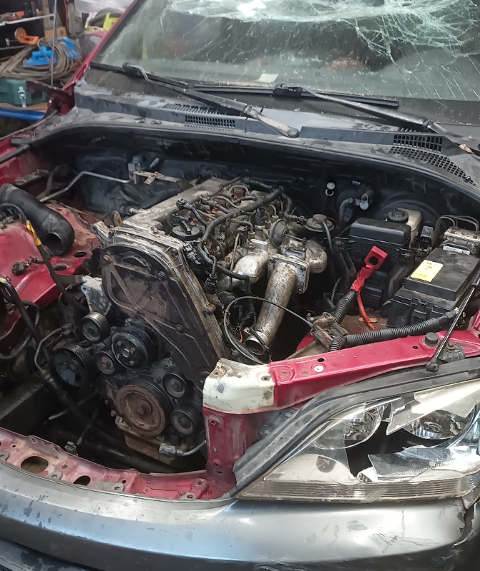

Eile alustas ksf.Linnuke päevases vahetuses doonorilt mootori mahavõttu. Õhtu lõppedes oli katel kenasti Rangeri kasti pakitud ja lisaks veel sada pisiasja tehtud koos Ksf. Linnukese ja Telciga. Lisaks tegi foorumis kontot mitteomav L.  viimasele kahele autole sisepesu. Kõik sujub plaanipäraselt, kuid ööpäev võiks olla kolmekümne-tunnine ja päike võiks selle arvelt hiljem loojuda.

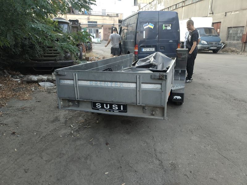

Järjekordne ports masinaid ületas Ukraina piiri.
Tubli töö, härrased. Ohutut reisi jätku Teile.
Jah, härrased. Kätte on jõudnud taas see kauaoodatud puhkuse aeg peale viimase hetke pingutusi. Mõni puhkab Ukrainas, mõni kodumaal. Igatahes ära kulub see puhkus kindlasti. Hetkeseis on meie puhvetist 49 autot ja kuus käru Ukraina toetuseks sõja algusest. Küll me selle 50 autot ka sel aastal täis saame, patsiente jagub. Kuniks Ksf. Telc masinate kohaletoimetusega tegeleb, saan ehk mõne oma masina lõpuni teha ja siis tõmbame järgmise patsiendi töökotta.
