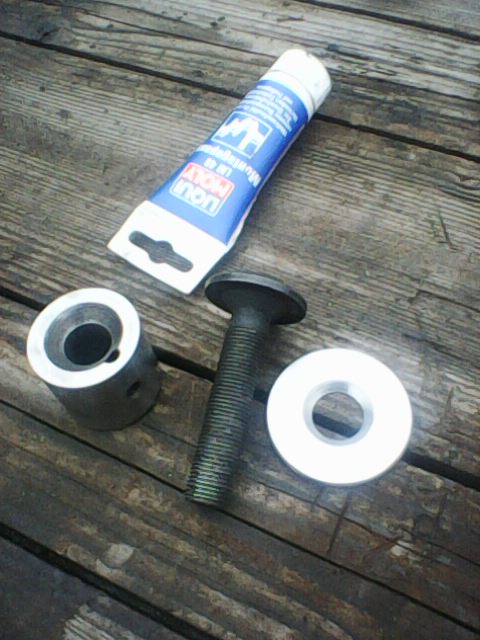

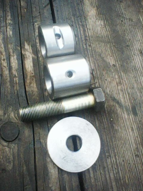

Tegin teisele siis uue telje et saab nihutada hambumisse.
Materjaliks 40H ja peale mustalt väljatreimist lasti induktorist läbi ja õlisse et pealt kõva ja seest pehme.
Pärast sai see komplekt kokku keeratud ja koos hea treida ploki pool ja telje pool eraldi.
Keskele siis M16x1,5 polt ja loomulikult ka uus seib kus keskel üks ava.
Vaadata, et suvaline jorss suudab tavalise prosta treipingiga ületada tehase lihvimise tulemust siis see näitab kui madalal on tootmiskultuur...
Muidugi ka väike pikkuse sobitamine, et liitekoht jääks plokiga tasa ja hammasrattale paar sajandikku pikilõtku ja kuna pukse eraldi ei müüda ja kõik nad on sees üle töödeldud ja hammasratta auk kammlõikuriga tõmmatud siis mõõt on...loominguline.

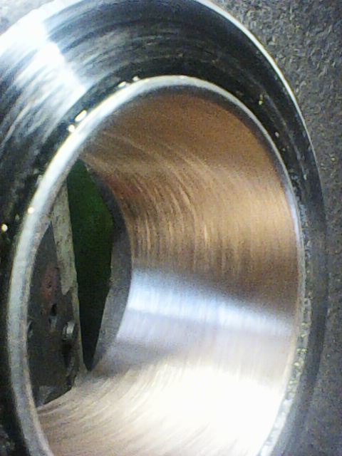

Lõpuks treisin hammasratta sees puksi üle 0,3mm ja pinki võtsin pannes rullaagri rullid hammaste vahele mis andis päris ägeda viskumise sel pinnal kust nad on tootmise ajal kinni võtnud ja see pole paar millimeetrit...
Viimane sobitus liivapaberiga et õli ka vahele mahuks ja tehtud.
Polt sai täpselt õige asi kolkswageni pooltelje polt mis oli tarvis treida maha 7mm paksuseks et kaane alla mahuks.

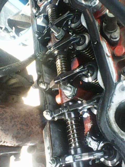

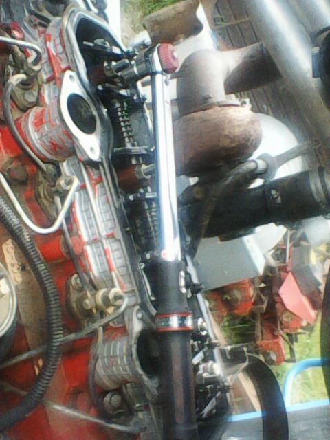

Kaanepoldid said üle kontrollitud ja miski järgi polnud andnud.
Klapivahedega oli aga nii, et väljalasete vahed olid suuremaks läinud ning sisselasetel väiksemaks.
Järeldan siit, et pappfilter ikka ei ole nii hea kui õliga element ning ülipeent tolmu võib (aga ei pruugi) rohkem läbi lasta.
Igatahes vahed said 0,28 pandud kõik ja etteruttavalt jäi klõbinat vähemaks.

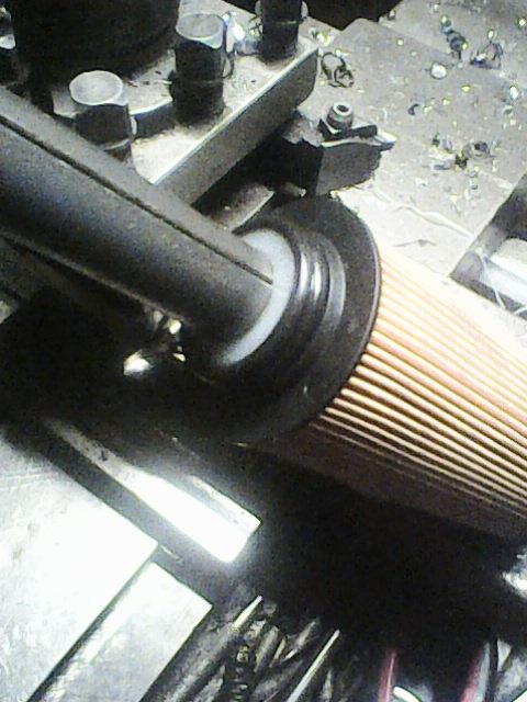

Hüdroõli filter sai ka lahti võetud et vahetan ära aga see nii muldvana Scania filter et polegi teist enam saada ja vaatasin et teen levinuma filtri peale, milleks osutus E70 kerega BMW 3,0d millel üsna sobiv element.
Korpus sai kohe päris uus tehtud, kuna muidu oleks väga kitsaks läinud ja tal see häda ka et tõmbad elemendi üles ja saast mis filtri alla pugenud satub sealt paaki.
Möödavooluklapp sai reguleeritud 1bar peale ja see peaks pappelemendile sõbralik olema küll.
Nüüd käib vedru mis kõike seda koos hoiab põhja alla ning saab terve topsiku välja tõsta mitte nagu enne et kui kaane ära võtad ja kogemata elemendist tõmbad pääseb midagi alt paaki minema.

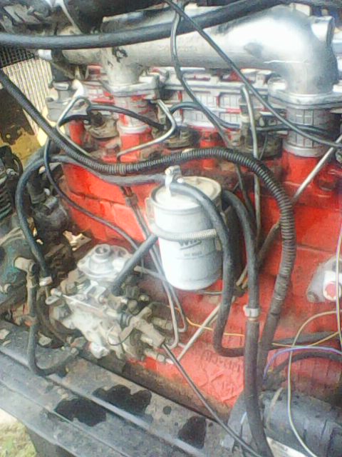

Pihusti tagasivooluvoolikud said ka uued, seekord Gatesi omad mitte tundmatu kummitoode ja eks annan tagasisidet kui ikalduvad.
Vanad on igatahes jama ning aastaga murenevad otsad ning kui küttelõhna kabiinis tunda lõikad otsa maha ja läheb töö edasi.
Ütlemata hea asi on aga läbipaistev jämefilter mis võimaldab ühe pilguga hinnata kütuses olevat veetilka, mõnda puru mis ikka tankimisel sisse lipsab ning need operatiivselt välja raputada.
Igatahes läheb tal teine aasta ja pole taastumatult ummistumise tunnuseid, niiet päris hea lahendus on.
Pealegi ei mingeid tihendeid ega vaskseibe!

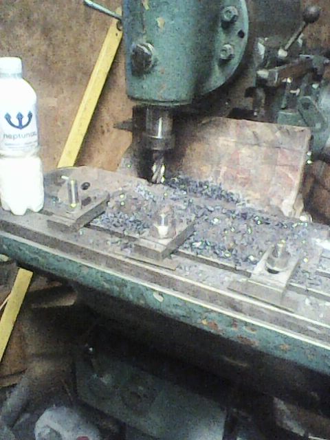

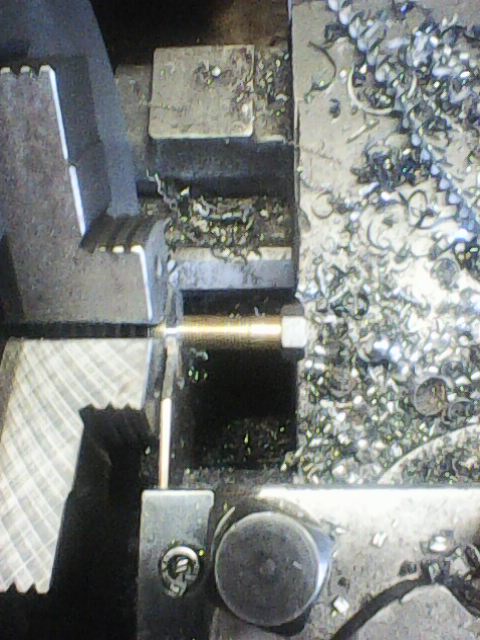

Ei sobi vene kardaanile 17mm pea vaid ainult 14 ja siis frees käima.
Siis pikkusest ka vaja maha võtta ja kui eelmine kord oli spetsiaalne pikk mutter tehtud mis pooleks lõigatud siis nüüd oli see kaduma läinud nagu ikka.
Väga napiks läks aga padrun suudab ka 5mm otsast polti kinni hoida kui 3mm mahalõiketera on terav.
Ja valmis nad saivadki.
Päris läbi nimme ei lõiganud et mitte õnnega mängida vaid lõpus murdsin ära ning käial ots üle et ei saaks "seenetreialiks" kutsuda.
