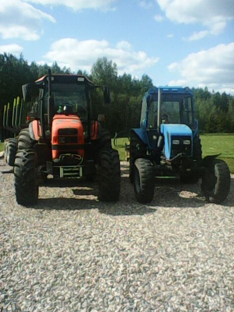

Väike võrdlus ka pildina mis vahet on MTZ-1221 ja 82.
See uuem kabiin on küll väike edasiminek aga mitte tolmukindluse ja mürataseme poolest kui omaloominguga võrrelda.
Samas on selle torniga päris karm loksuda sest teljevahe on ikka väiksem...

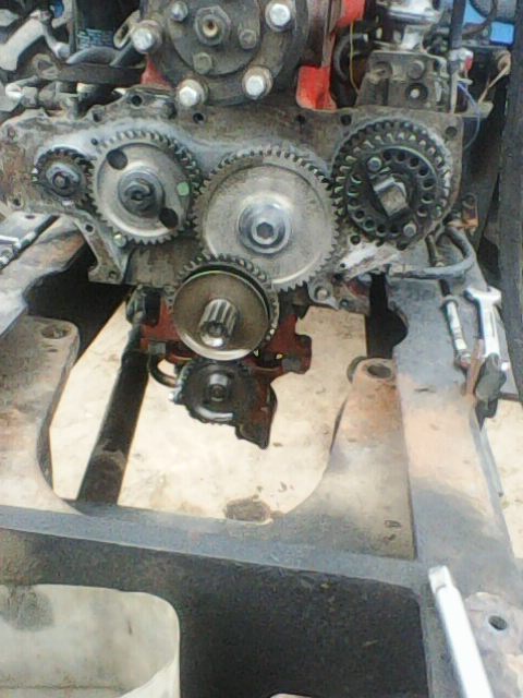

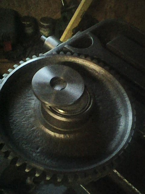

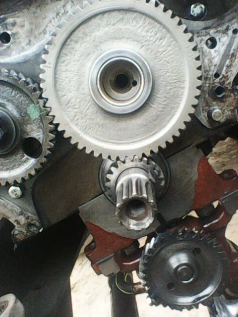

Nagu arvata oli siis hammasratas loksus teljel tubli kümnendiku ja plokis ist ka niipalju nõrgenenud et ühe 8mm poldiga keerasin välja telje.
Eks kui see ajam koliseb suudab ta nii telje istu kui puksi ära tampida.
Telje lihvimisel ka miski tööõnnetus juhtunud ja pind kaugeltki täispinnaga ei kandnud.
Liikuvat pilti ka kuidas koliseb.
Nüüd siis väike mõttepaus mis sellega peale hakata.
Lõtku kaotamiseks oleks tarvis nihutada hammasratast 10 eri kohast tehtud mõõtmiste järgi 1,2mm ja ilmselt on lihtsaim viis teha ekstsentriline võll.
Sellest aga siis kui asjaks läheb.
Kellel on pakkuda lahendusi võib lahkesti pakkuda.
Järgneb...
Kas hammasratta hambumisparameetrid on teada?
Äkki on asi lihtsam, on hammasratas selline kvartalilõpu oma, analooge mitteomav ja on lihtsalt üldnormaal alamõõduline.
Ravi mõttes valmistada õige/sobiva üldnormaaliga hammasratas.
(01-06-2023, 22:13 PM)2715 Kirjutas:  Lõtku kaotamiseks oleks tarvis nihutada hammasratast 10 eri kohast tehtud mõõtmiste järgi 1,2mm ja ilmselt on lihtsaim viis teha ekstsentriline võll.
See võiks olla kõige lihtsal lahendus, nagunii on tarvis uus võll teha pikema ja parema istuga ploki sisse ning sobiliku mõõduga hammasratta alla.
Hamba tõllamist saad ka vähendada kui panna plekist üks hammas väiksem hammasrattas kuhugipoole juurde, nagu japsidel on kombeks, kui nüüd mõelda siis vist siin ei saa seda teha...
(02-06-2023, 06:07 AM)M.R. Kirjutas:  Kas hammasratta hambumisparameetrid on teada?
Võib ette kanda, et käisin tudeerisin end hammasrataste mõõtude tuvastamiseks ja meeltesegaduses ostsin isegi uue hammasratta mida võrdlesin praegusega ja mõne vanema eksemplariga ja tuleb tõdeda, et vahed on neil päris suured.
Mõõta ma kuidagi ei osanud hambaid ja võrdlesin omavahel ning uus hammasratas kaotas lõtku täiesti ning isegi poos kergelt.
Seda aga vaid ühelt poolt sest viskas teine ikka 1,5+millimeetrit.
Mõõtsin treipingis hammasratas teljega padrunis ja terahoidjas selline 20 kraadise koonusega pulk mis umbes hamba keskele toetas ja suportist keerasin kuni vastu läks ja võtsin lugemi.
Kõikus näit aga mitte vastasküljel vaid üle paari hamba ning isegi silmaga oli näha.
Õnneks sain teise poodi tagasi sokutada ja isegi puksist oli lõtku niipalju et 6 sajandikku kaliibri leht läks vahele pea vabalt.
Töötanud hammasratastega olid hammaste sügavused paari kümnendiku sisse ja tulemusena sai see tagasi pandud mis sees oli sest viskas vähem ja lõtku vahet erilist polnud.

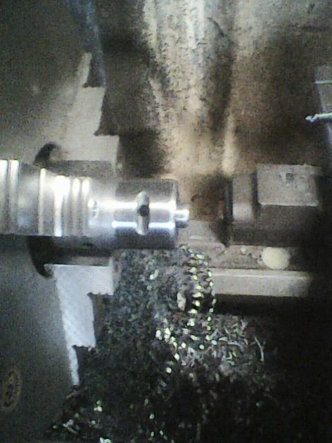

Tegin teisele siis uue telje et saab nihutada hambumisse.

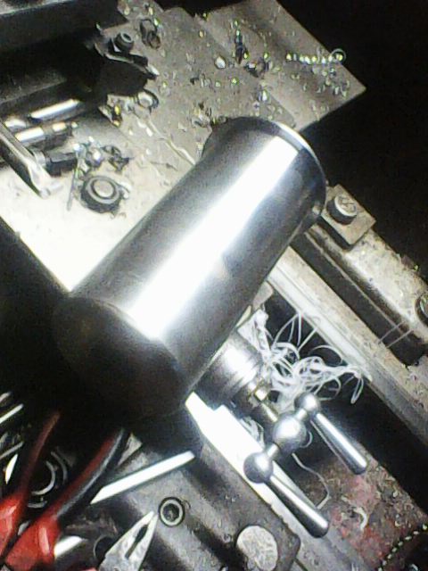

Materjaliks 40H ja peale mustalt väljatreimist lasti induktorist läbi ja õlisse et pealt kõva ja seest pehme.
Pärast sai see komplekt kokku keeratud ja koos hea treida ploki pool ja telje pool eraldi.

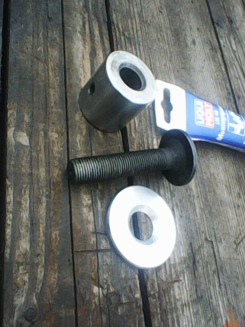

Keskele siis M16x1,5 polt ja loomulikult ka uus seib kus keskel üks ava.
Vaadata, et suvaline jorss suudab tavalise prosta treipingiga ületada tehase lihvimise tulemust siis see näitab kui madalal on tootmiskultuur...
Muidugi ka väike pikkuse sobitamine, et liitekoht jääks plokiga tasa ja hammasrattale paar sajandikku pikilõtku ja kuna pukse eraldi ei müüda ja kõik nad on sees üle töödeldud ja hammasratta auk kammlõikuriga tõmmatud siis mõõt on...loominguline.
Lõpuks treisin hammasratta sees puksi üle 0,3mm ja pinki võtsin pannes rullaagri rullid hammaste vahele mis andis päris ägeda viskumise sel pinnal kust nad on tootmise ajal kinni võtnud ja see pole paar millimeetrit...
Viimane sobitus liivapaberiga et õli ka vahele mahuks ja tehtud.
Polt sai täpselt õige asi kolkswageni pooltelje polt mis oli tarvis treida maha 7mm paksuseks et kaane alla mahuks.
Lõpuks panin kummagi hammasratta vahele ühele poole 0,03mm plekiriba, surusin hammasratta ligi ja keerasin poldi kinni 190Nm mis peaks andma päris korraliku hõõrdejõu sinna kahe otspinna vahele.

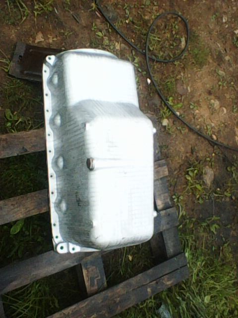

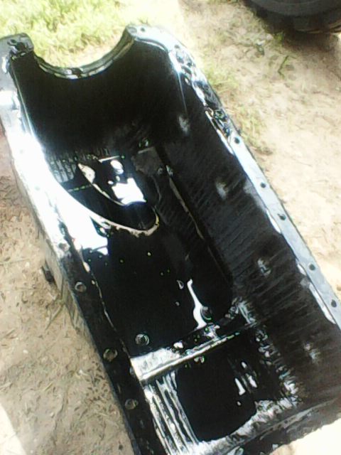

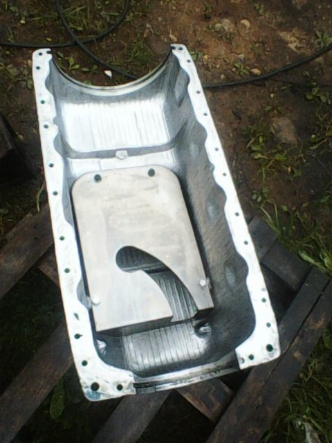

Sain professionaalset pesuvahendit ja tulemus on õlivanni peal näha...
Isegi tihendijäägid ja hermeetik läks pesuriga maha.

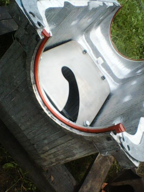

Koostamisel aga kuna tegu vene analooge mitteomava tihendava tootega siis loomulikult ei saa ju niisama kokku sobida...
Peaks olema harjunud aga ikka ajab vihale kui küsida tihendit mis sobiks õlivanniga aga ikka selgub, et see nn silikoonist tihendikaar on 15mm pikem.
Niigi seda vanni kehv alla panna oma lahtiste tihenditega aga no kui see fekaaltoode lükkab tihendi otsa üles ja ei lähe ise ka sinna aukudesse siis mis moodi seda on võimalik koostada???

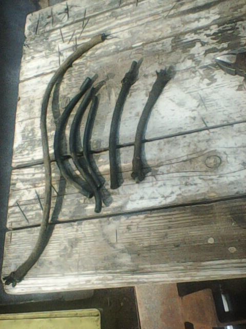

Lõpuks läksid vanad kummist kaared tagasi mis on muide MTZ-50 mootorist aga ikka pehmemad(!)kui see silikoon...

Koliseb summuti klapp aga jaotuskarbist kostab vaid hammasrataste kerge sirin.
Enne oli kabiini ka kuulda läbi rooli dosaatori kui tõukur üle nukkvõlli nuki läks ja see hammastatast koos roolivõimendi pumbaga nõksu edasi keeras.
Huvitav muidugi, et ta selle koostu nii kiirelt ära lammutas sest koostades oli loks umbes millimeeter nukkvõllirattast mõõtes aga viimane mõõtmine andis juba 2 pluss millimeetrit.
Teljel loksus ka vahehammasratas päris uhkelt mida ta algul ei teinud aga see võis olla teljest mis on lihvitud ilma tsentriteta ja isegi mikromeetriga mõõtes on erinevus üle 2 sajandiku.
Ju ma sattusin teda mõõtma koostades "õigest" kohast ja nüüd on see koht maha kulunud nii puksil kui teljel...
Muidugi nagu kiuste on teljel jäänud jämedaim koht see mis esimesena plokki läheb ja tagant poolteist sajandikku peenem niiet tegelikult kandis vaid 10mm osa ja kui venitanud oleks remondiga oleks võibolla ploki ava ka nässus olnud.
Liikuv pilt ilma võrdluseta ei anna päris hästi edasi kui vaikselt käib aga tehaseuue mootoriga mida enne kuulamas käisin on vahe päris karm.
Nüüd uus telg esmased testikatsed läbinud ja võiks kohe imestada miks tehas nii ei teinud kui on teada, et hammasrataste mõõdud kõiguvad?
Tõuka vaid hambad kokku, keera polt kinni ja voilaa, ei mingit kolinat mootoris.

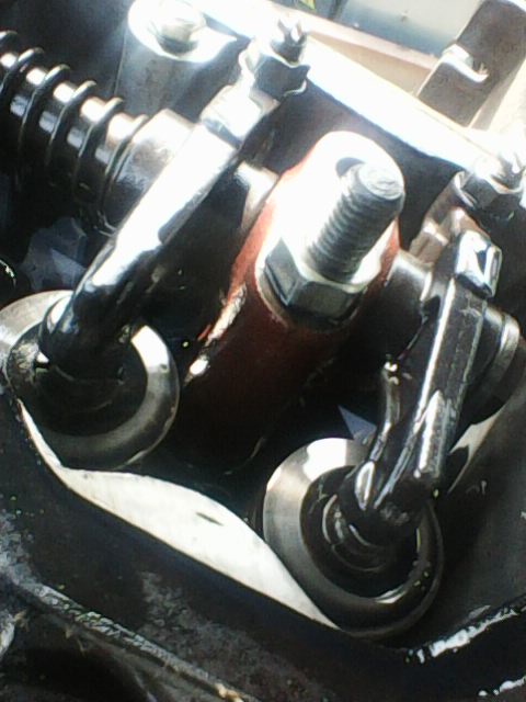

Klapivahedega oli aga nii, et väljalasete vahed olid suuremaks läinud ning sisselasetel väiksemaks.
Järeldan siit, et pappfilter ikka ei ole nii hea kui õliga element ning ülipeent tolmu võib (aga ei pruugi) rohkem läbi lasta.
Igatahes vahed said 0,28 pandud kõik ja etteruttavalt jäi klõbinat vähemaks.

Pihusti tagasivooluvoolikud said ka uued, seekord Gatesi omad mitte tundmatu kummitoode ja eks annan tagasisidet kui ikalduvad.
Vanad on igatahes jama ning aastaga murenevad otsad ning kui küttelõhna kabiinis tunda lõikad otsa maha ja läheb töö edasi.

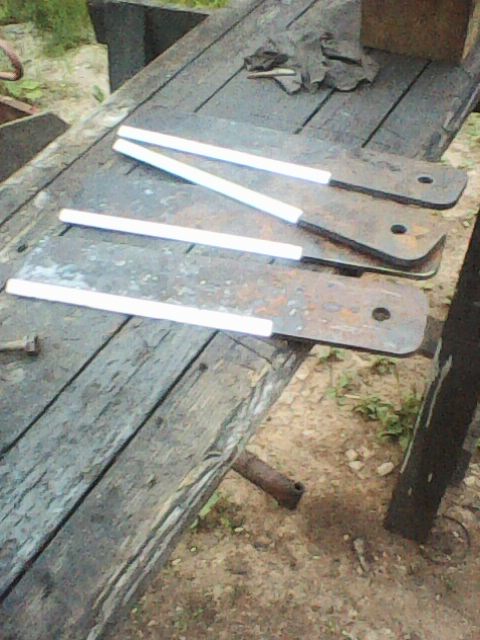

Juba freesimiseks läks siis ka niidukile uued terad 4 tk.
Küll on ikka hea et on leiutatud täiskõvasulamist freesid.
Lajata 900 pööret peale, pane ettenihet 70mm ja läheb Hardoxist läbi nagu nuga võist.
Kiirlõikega on probleemiks et plasmalõikus karastab õhukeselt serva viilist kõvemaks ning frees ei kesta.
