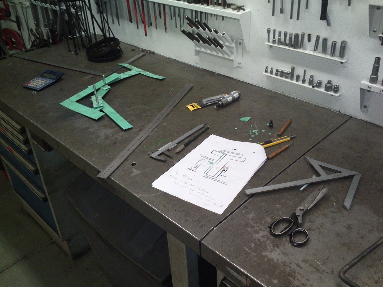

Hakkasin siis pihta proovišabloonidega. Kuna tekstis ei räägita, kui palju töus on, tahtsin selle üle mööta. Selliste möötudega liigendil tuleb puki töus 11 cm.
Arrogance diminishes wisdom !
Joonistel näidatud rist jalg mulle ei meeldi. Tegin hoopis H-kujulise jala. Arvutasin ka ringi puki körguse oma tsikli jaoks, mul ground clearance 35 cm, seega arvestades vineeri ja kummi paksust jätsin löpuks kogukörguse omal ca 33 cm, sellega jääb 2 cm allapanemise ruumi ja töstekörgus 11 cm on piisav et rattad maast lahti saada.
Jalg maapinnal tuli hirmsasti lai, kuid ei lasknud ennast sellest häirida, alati saab ju uue ja parema teha, eks praktika näitab.
