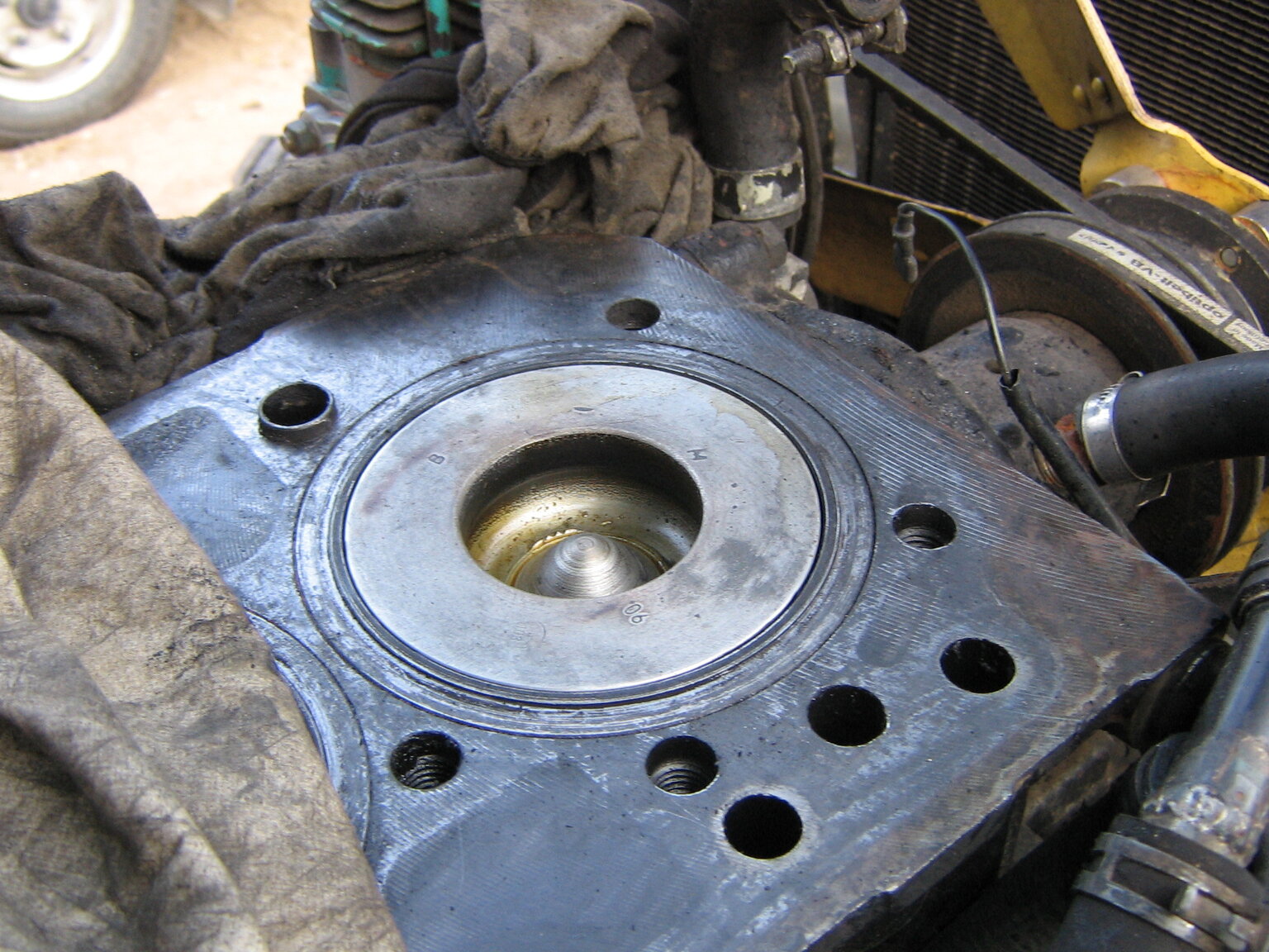

Peab tõdema, et nagu 100 tundi täis sai hakkasid probleemid tulema.
Ühel heal hommikul enne käivitamist jahutusvedelikku kontrollides pani kork näpust minema ja purskas ka vett välja.
Arvata oli, et kaanetihend sest ka väljapoole oli väike õlileke nurgast ja vanus ka teadmata.
Sai veel edasi töötatud ning mingeid muresid surve ei tekitanud, kuid ega talvel parem teha pole ja nii ta maha sai võetud.
Kättesaamine oli ka eriti lihtne sest erinevad asjad selle mõttega tehtud, kuid kaane alt leidsime mõra.

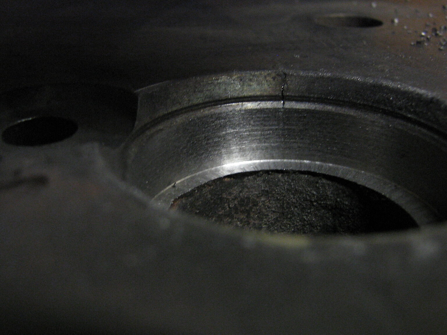

Klapp tundub, et pole pidanud ja nii on serv üle kuumenenud.
Sai proovitud survestada ja ei lekkinud ning mõte, et panna pesa sisse.
Mõra aga oli pealt tahmaga kinni ja peale töötlemist tekkis leke.
Sai teist keevitatud, kuid pidama ta ei jäänud.
Mõtlesin poest uue kaane osta kuid vaatasin neid ja ei julgenud.

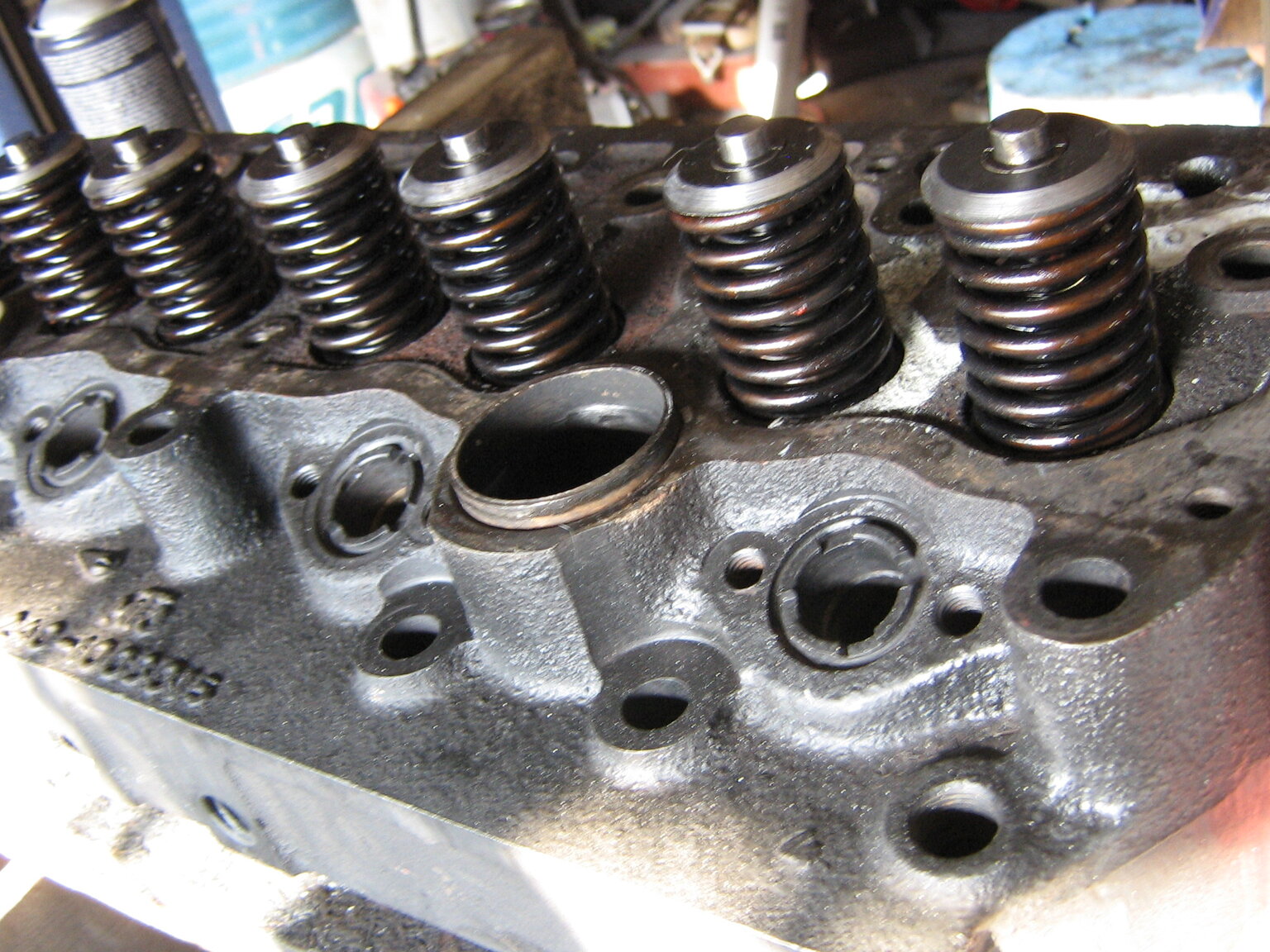

Ühel olid klapid juba uuena sügavamal kui mu vanal, teisel olid sellised valuvead veesärgis et vabalt võis seal osa avasid kinni olla.
Kolmandal olid klapid väga ebaühtlasel sügavusel ja õhukanali serv nii kitsas jäänud, et seal vahel poleks ükski tihend püsinud.
Tegin ettepaneku, et võtame sel keskmisel kaanel klapid välja ja kui midagi ohtlikku pole näha ostan ära aga poldud nõus.
Õige ka muidugi sest keegi ikka ostab ta kunagi ära.

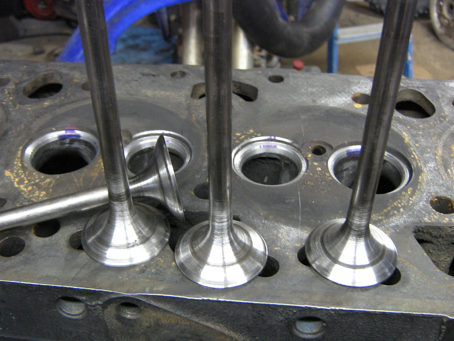

Hankisin hoopis vana kaane, millel olid klapid kõrgemal kui poe uutel ja vahetasin seal puksid ära sest vanad olid ilma tihendi võimaluseta.
Muuhulgas said sisse ja väljalaskest suuremad mäestikud maha lastud ja sisselaskeklappidel üleminek sujuvamaks treitud.
Klapitaldrikud tundusid ka olevat liiga rasked ja ei suutnud vastu panna kiusatusele neid maha võtta...
Kaanetihend läks poe oma sest "importtihendeid" pole õnnestunud hankida.
Õhtu sai 180nm kinni, hommikuks oli järel 100.
Lisasin puuduva 80nm ja peale esimest proovikäivitust oli alles 120.
Tõotab tulla tihe pingutusvajadus...

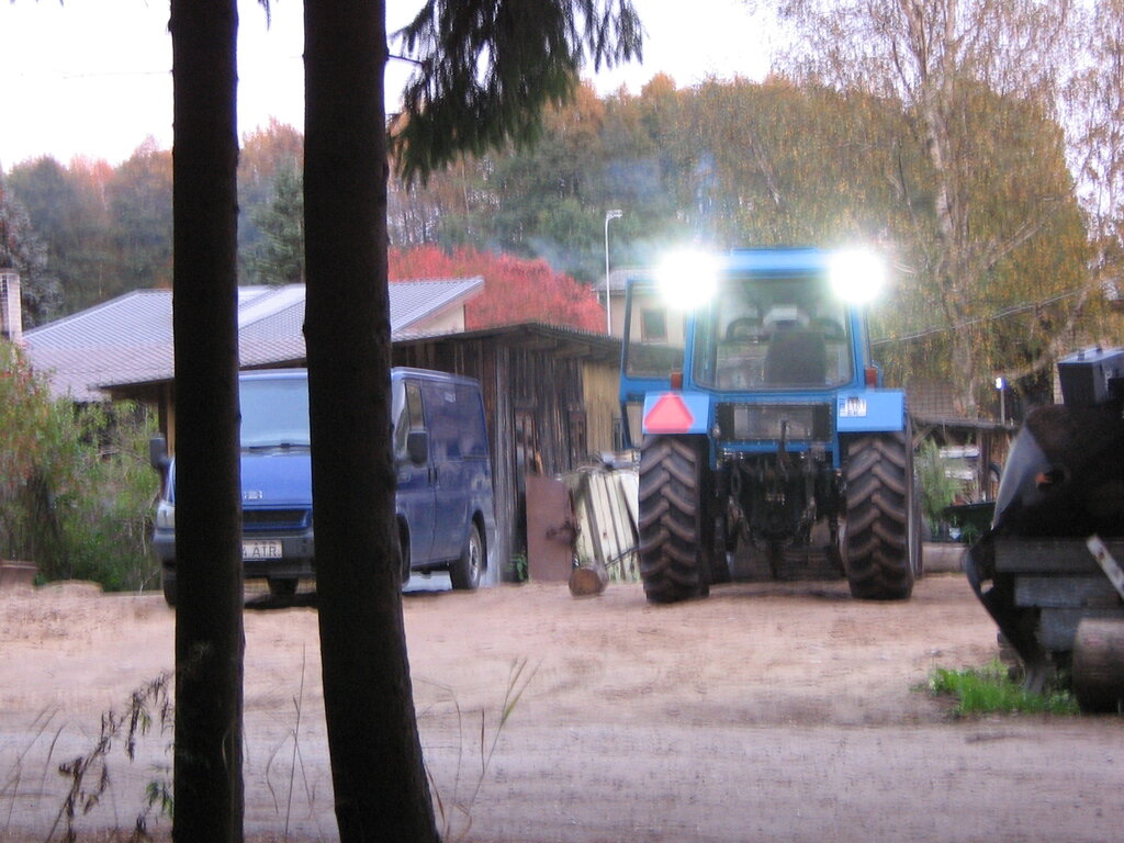

Pime aeg tulemas ja prooviks sai soetatud paar töötuld ette ja taha.
Ette sai 5200lm tükk ja ütleme, et on valge.
Taha aga  3000lm ning ei ole nii valge...

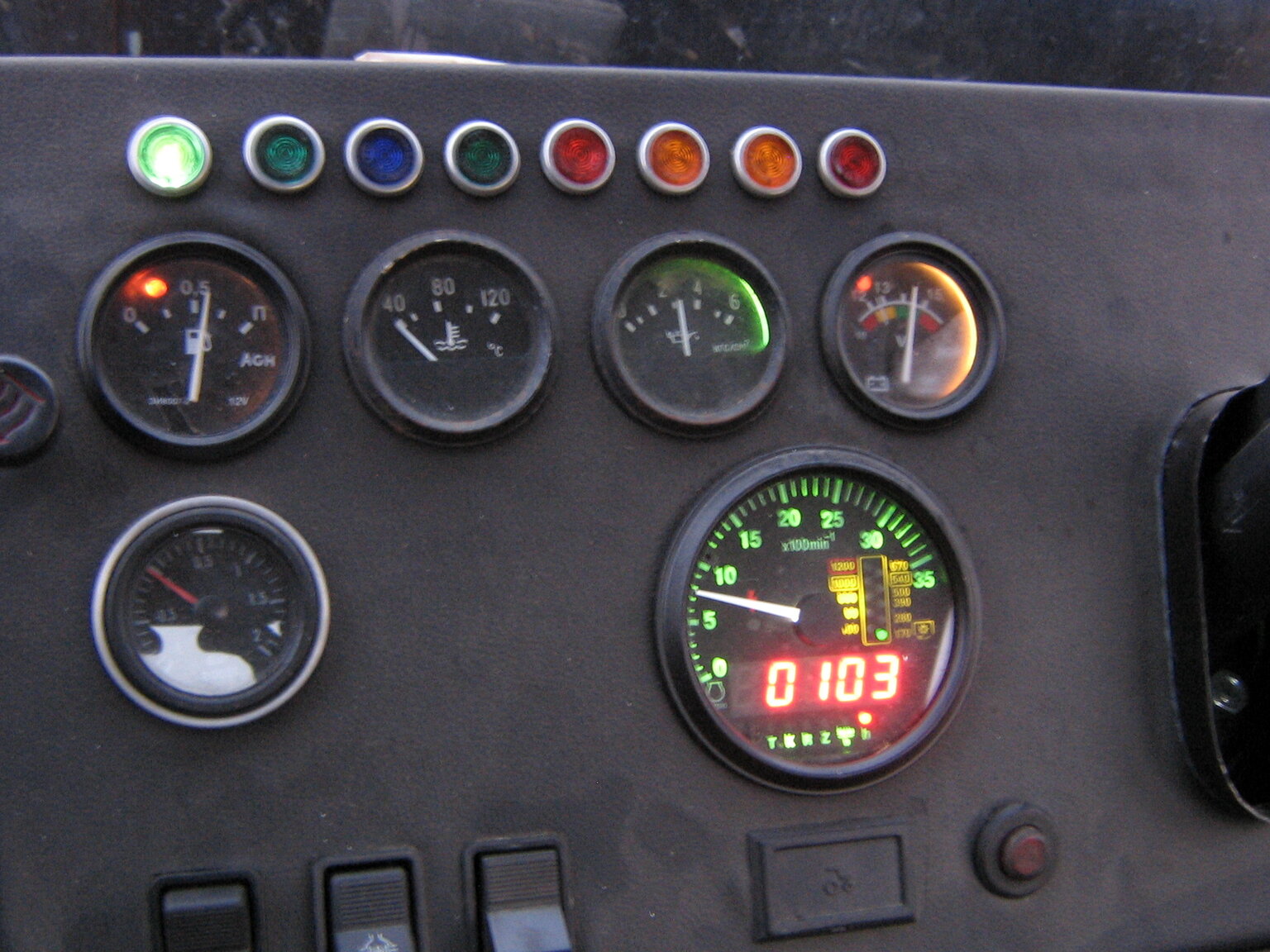

Need AGH näidikud on ka fantastiline toode sest kütusenäidikul ja voltmeetril ei põle mitte kütuse lõppemise tuli vaid sisevalgus paistab nii läbi, et kui see lamp põlema läheb pole seda näha võimalik...
Nüüd on paar päeva kaant pingutatud ja mul pole sellist kannatust et ära oodata kuna see vajumise lõpetab...
Üleeile oli 180nm järgi 120 ja sai lisatud ilusti kuni 180 täis.
Enne sai korralikult kuuma antud ka muidugi, kuid täna oli 180 järel 135 ning vahepeal pole käimagi pandud...
Nurgast kaliibriga mõõtes on 0,1mm õhemaks vajunud.
Kahjuks algul ei mõõtnud palju ta esimesel pingutamisel oli.
Klapivahed olid igatahes väikseks läinud.
Pole siis ime, et Belarusil kaanetihendid ei pea.
Kui aga veab on tuttaval terve pakk kolhoosiaegseid tihendeid ja saaks mure lahendatud sest vanasti kestsid nad ikka 500 tundi ära ilma pingutamata.
Klapisääretihendeid on ka uusi vaja sest 2 tk olid juba puksi otsast maha tulnud.
Pole paha tulemus 4 päeva püsimist Võrust ostetu kohta...

Sain eile kätte vanad aga uued tihendid ning kiirelt vahetasin ära.
Kinni ikka 180nm ning kohe põllule põhku vedama, kus sai ikka korralikult kuuma antud.
Täna proovisin kaant pingutada hakates võtmele järjest peale keerama, kuid poldid olid kinni 178-179nm.
Tegin enamusele poltidele kriipsu peale, lasin ühekaupa järgi ning keerasin tagasi kinni nagu Reinzi tihendi juhis ette nägi Belarusile.
Imestuseks ei läinud ükski polt markeri joonest rohkem kinni ning mul on usku sellesse tihendisse.
Plastikrõngad sobisid ka nagu valatult paika mitte ei pidanud lõikuma ja toppima nagu tänapäeval kombeks on.
Õliava ümber ka ilusti plastikrõngas ja pole leket karta.

Klapisääretihendid olid ka ilusti kõik ära tulnud nagu arvata oligi ja sai need üldse ära korjatud hetkel.
Midagi on vaja sinna leida sest ilma läheb tahm klapipukside vahelt õlisse, mis mulle ei meeldi.

Palju aega on viimasest remondist mööda läinud ja peab tõdema, et kaanetihend ei vaju.
Nagu ta keeratud sai nii ka on, mille üle on justkui heameel ja pole ka sest klapisääretihendite mure on lahendamata endiselt.
Tihendid mida me arvasime olevat 17,2 seest ei olnud seda mitte vaid see oli välismõõt ja puksi ots peaks olema hoopis 14mm.

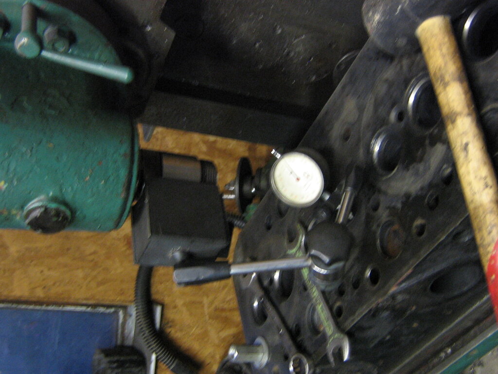

Nüüd on uus kava teha selline lendteraga seade trelli otsa, mis klapisäärele toetab ja puksi otsa mõõtu lõikab ning kasutada tihendeid Scania DC 9.02 mootorist.
Kel kaane remont käsil soovitan kohe puksid otsast üle treida ja kasutada neid tihendeid.
