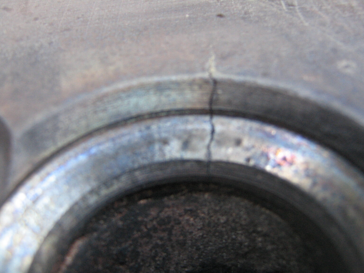

Klapp tundub, et pole pidanud ja nii on serv üle kuumenenud.
Sai proovitud survestada ja ei lekkinud ning mõte, et panna pesa sisse.
Mõra aga oli pealt tahmaga kinni ja peale töötlemist tekkis leke.
Sai teist keevitatud, kuid pidama ta ei jäänud.
Mõtlesin poest uue kaane osta kuid vaatasin neid ja ei julgenud.

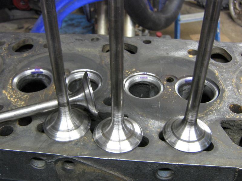

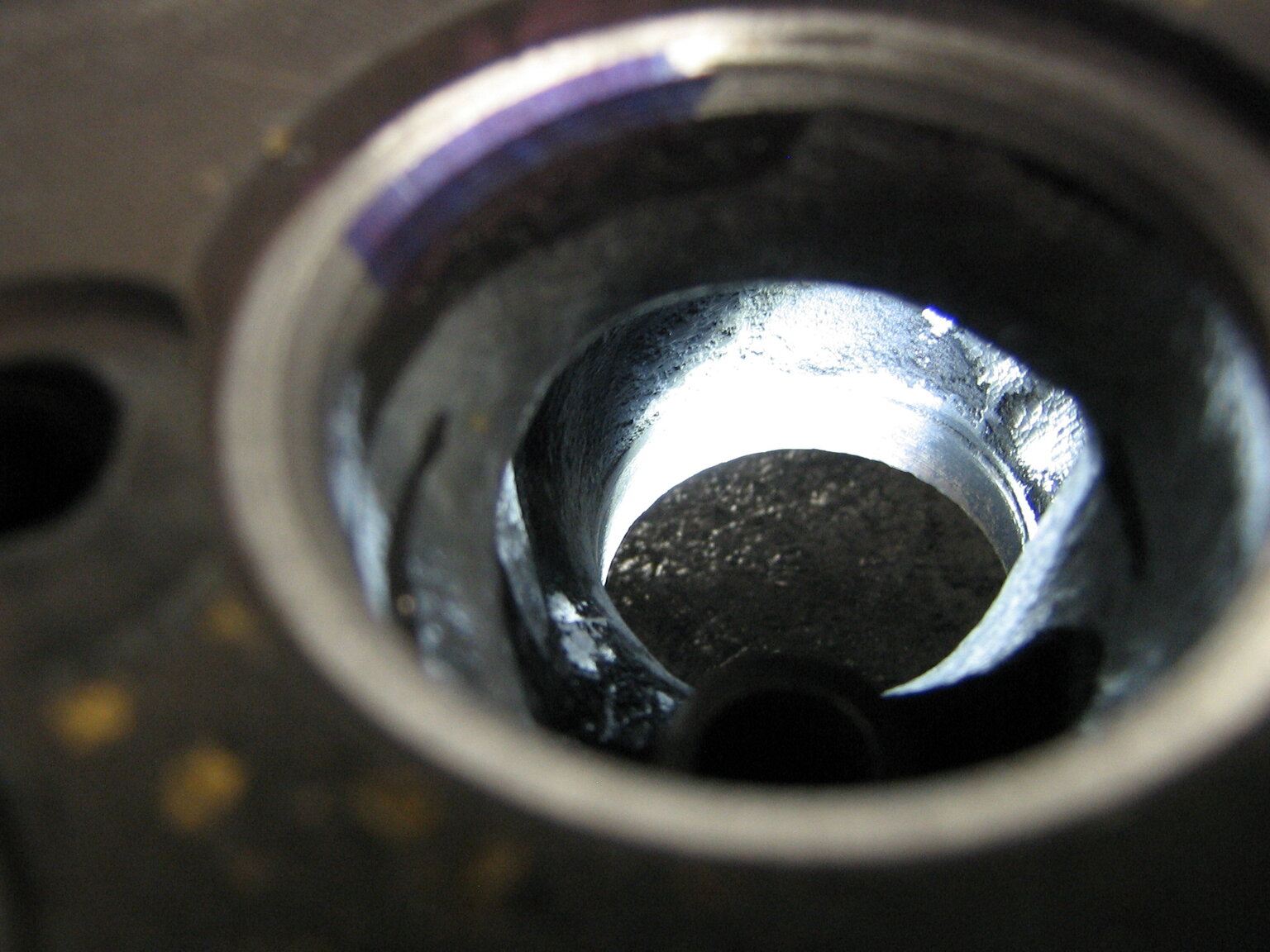

Ühel olid klapid juba uuena sügavamal kui mu vanal, teisel olid sellised valuvead veesärgis et vabalt võis seal osa avasid kinni olla.
Kolmandal olid klapid väga ebaühtlasel sügavusel ja õhukanali serv nii kitsas jäänud, et seal vahel poleks ükski tihend püsinud.
Tegin ettepaneku, et võtame sel keskmisel kaanel klapid välja ja kui midagi ohtlikku pole näha ostan ära aga poldud nõus.
Õige ka muidugi sest keegi ikka ostab ta kunagi ära.
Hankisin hoopis vana kaane, millel olid klapid kõrgemal kui poe uutel ja vahetasin seal puksid ära sest vanad olid ilma tihendi võimaluseta.
Muuhulgas said sisse ja väljalaskest suuremad mäestikud maha lastud ja sisselaskeklappidel üleminek sujuvamaks treitud.
Klapitaldrikud tundusid ka olevat liiga rasked ja ei suutnud vastu panna kiusatusele neid maha võtta...

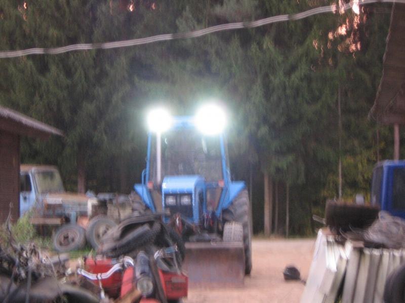

Pime aeg tulemas ja prooviks sai soetatud paar töötuld ette ja taha.
Ette sai 5200lm tükk ja ütleme, et on valge.
Taha aga  3000lm ning ei ole nii valge...

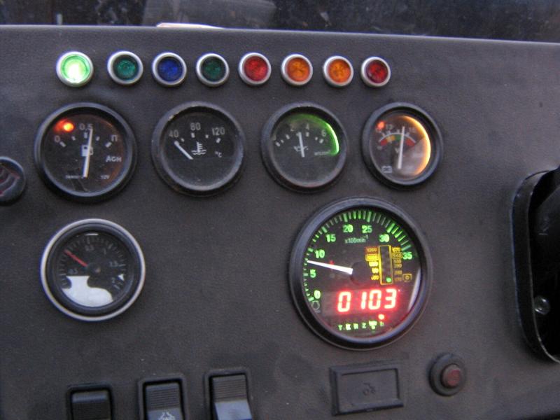

Need AGH näidikud on ka fantastiline toode sest kütusenäidikul ja voltmeetril ei põle mitte kütuse lõppemise tuli vaid sisevalgus paistab nii läbi, et kui see lamp põlema läheb pole seda näha võimalik...
