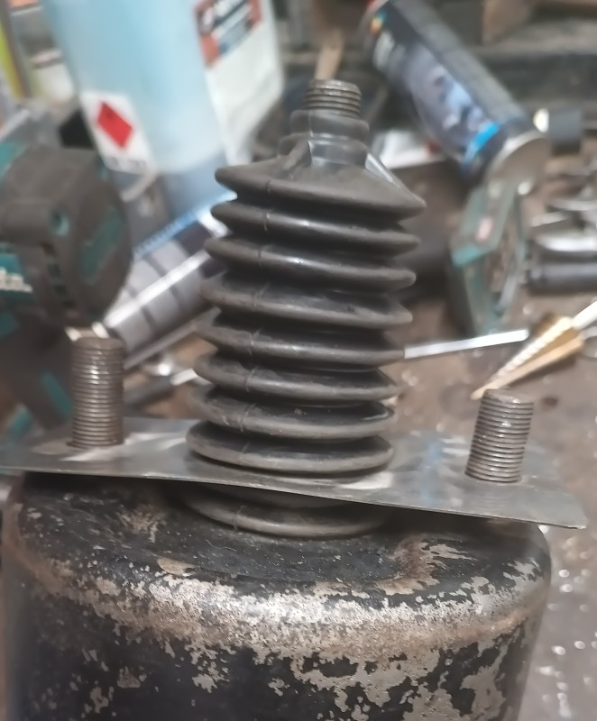

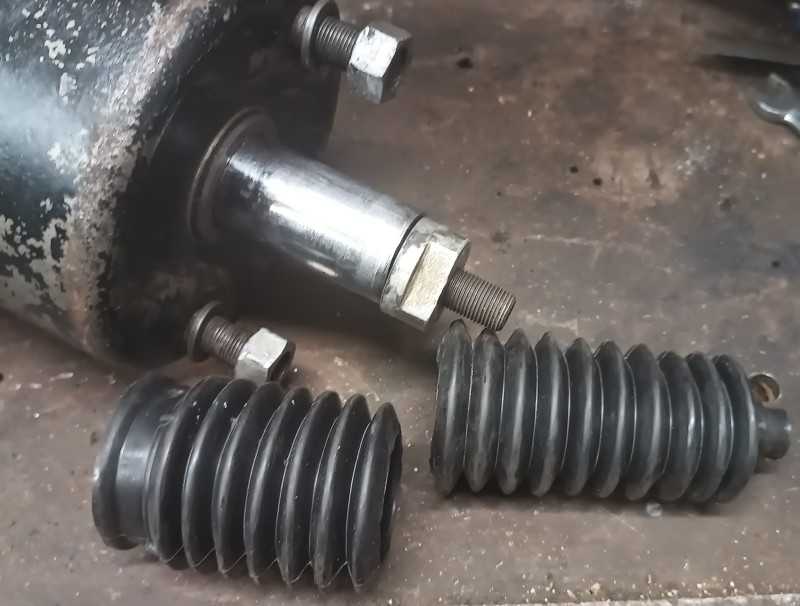

Ettepanekud teretulnud, millest seda lutti siseriiklike vahenditega ja soodsamalt valmistada. Peenem ots võiks olla 18-20mm, laiem osa selline, et 38mm säär vabalt läbi mahub
Roolilati kaitsekumm?
See sõlm ju pidevalt ei nihele tööprotsessis.
Miks ta siis ei nihele? Kui pidur ja käsipidur on maas, siis on see kaitsekumm mõnesentimeetriseks lõõtsaks kokku pressitud (mutri laiuseks).
Pidur ja/või käsipidur peal, siis peab venima ~10cm pikaks ja kogu see aeg käib sealt lutist läbi 38mm säär.
Kui kaitsekumm jääb mutri ja sääre vahele, siis on kohe tulemuseks auk.... Lisaks peab luti peenem ots liikuma 16mm varda peal, mistõttu tuleb sinna varda ja kummi vahele panna 18-20mm välisdiameetriga plastikulaadsest materjalist puks.

(17-06-2025, 10:24 AM)Roomik Kirjutas:  Sellest aretaks?
https://aeromotors.ee/kataloog/search?se...ery=D8901E+
Pole paha mõte, kuid kui uskuda seda "siseläbimõõt 2" parameetrit, siis see on 10mm liiga väike.
#64
See ots on ju astmeline.
#65
(17-06-2025, 11:12 AM)Roomik Kirjutas:  See ots on ju astmeline.
Jah, otsa kohapealt see tõenäoliselt isegi sobiks, asi on selle kummidetaili suurimas sisediameetris, mis ma usun müüja info järgi olevat 30mm.
Mul on vaja minimaalselt 38 ja hea oleks 40-42.

(17-06-2025, 10:44 AM)isandpauk Kirjutas:  Miks ta siis ei nihele? ...
Mitu korda minutis käib käsipidur peale ja maha teil tavaliselt?
Lühim pikkus võib muidugi probleemiks saada küll...
#67
Lisaks käsipidurile liigub see lutt ka tavapiduriga. Ta on ikkagi keskmise võlli/varda peal pikisuunas fikseeritud.
#68
(Eile, 10:07 AM)isandpauk Kirjutas:  Lisaks käsipidurile liigub see lutt ka tavapiduriga. Ta on ikkagi keskmise võlli/varda peal pikisuunas fikseeritud.
Andestage... Kuid lihtsalt tähelepanek järjekordselt.
Mis on see nüanss küll, mis pädevad inimesed Suure algustähega siit minema peletavad? Kas suhtlemis-ja õpetamisvajadus asjade kohta, millest midagi ei tea?
Mul ei ole sellise riistapuuga mingit kogemust ja ilmselt ei tule ka, kuid arvan, et uuri näiteks scanni pidurikambreid. Ei ole enam pilti silme ees, 3+ aastat on möödas kui nendega sai tihti tegeletud
