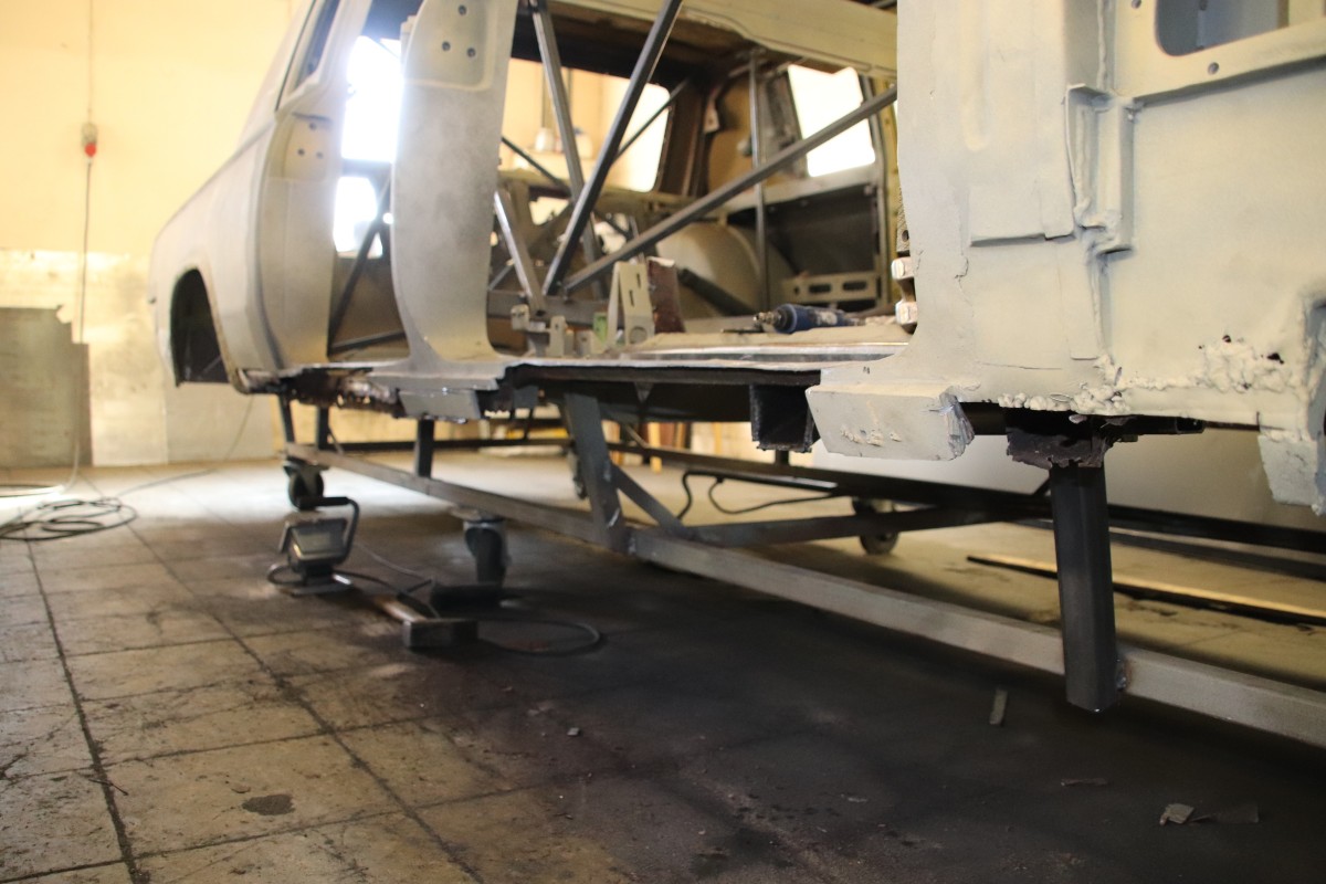

On Laupäeva hommik ja enne garaaži minekut teen väikese ülevaate Septembri töödest. Kõigepealt pilguheit konditsioneeri radikale. Neid on autol 2 tk. Teadmiseks, et soojendus radikaid on 3.
Ukse lukud näevad välja sellised. Vaevalt see seltsimeeste oma toodang on, sest mingeid markeeringuid pole näha.
Juhipoolse küljega on asi lõpusirgel. Jäänud on paigaldada ainult väline karp, mis leiab oma koha alles pärast kere raamile tõstmist. Keevitus kohad said originaalsuse huvides kaetud tinaga.
Nüüd siis Parem pool, mis näeb küllaltki vilets välja. Näha on ka paksu tina kihti, mis karpe kattis. Lausa uskumattu, et seltsimehed ei suutnud isegi karbi plekke normaalselt toota. Sepad ka muidugi tegutsenud.
Järgmine suurem ülevaade siis Novembri alguses. Loodan, et plekitöödega jõuab selleks ajaks ühele poole. Loodan Rolleyes

Väike pilguheit veel möödunud kuu tegemistesse. Uks sai pahteldatud tinaga ja teadmiseks Sm. Autojuhile, et minul oleva kirjanduse andmetel kasutati ZIL 115 seeria (4104, 41045, 41047 ja nende modifikatsioonide) juures 150 - 200 kg. tina.
Ja kogu väärt kraam Sad , mis sealt ukse seest välja tuli.
See on ehe näide, miks alguses mingi eelarvega alustatud projekt hakkab üle ääre ajama. Halbu üllitisi muudkui tuleb ja tuleb. Täiesti uskumatu, kuidas need elektri aknad veel töötasid aga nad töötasid.
Ja veel viimane pilguheit tinast küljekarpidele või õigemini selle eksponeeritud fragmentidele, et näha kogu süsteemi olemust Smile .
