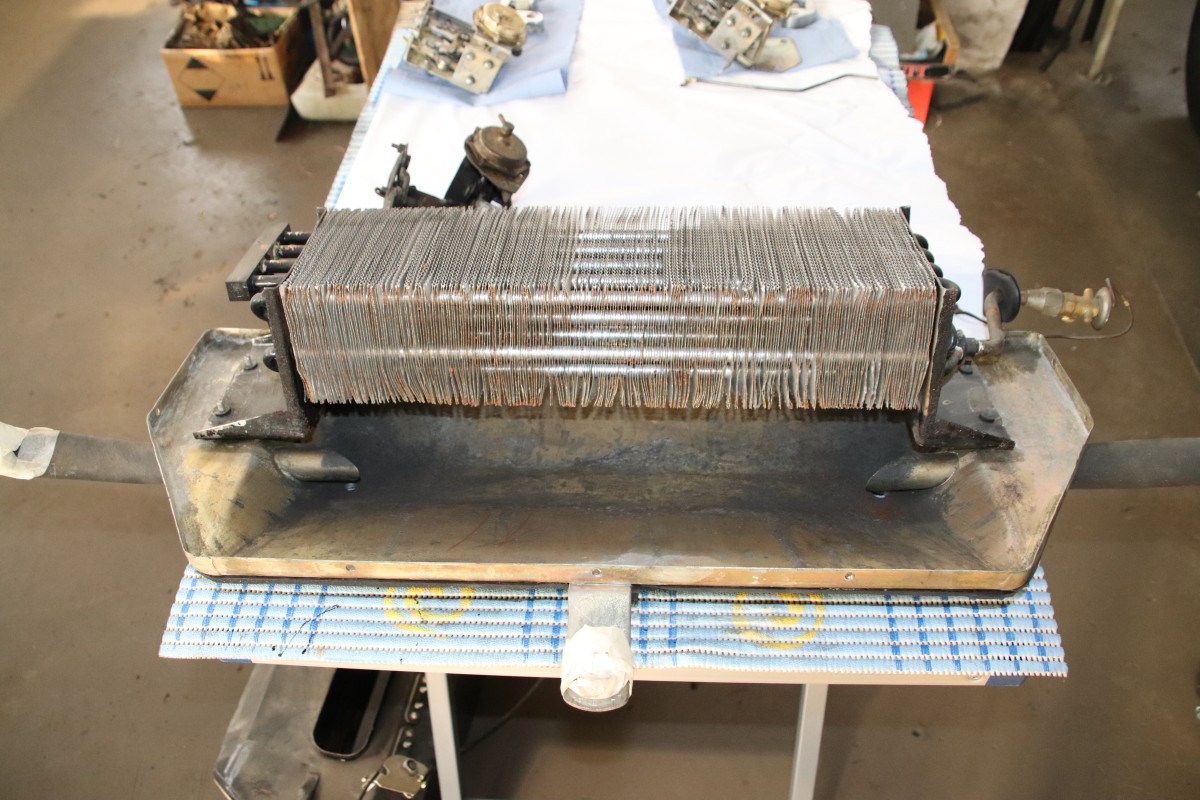

On Laupäeva hommik ja enne garaaži minekut teen väikese ülevaate Septembri töödest. Kõigepealt pilguheit konditsioneeri radikale. Neid on autol 2 tk. Teadmiseks, et soojendus radikaid on 3.

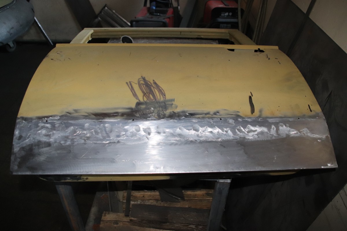

Väike pilguheit veel möödunud kuu tegemistesse. Uks sai pahteldatud tinaga ja teadmiseks Sm. Autojuhile, et minul oleva kirjanduse andmetel kasutati ZIL 115 seeria (4104, 41045, 41047 ja nende modifikatsioonide) juures 150 - 200 kg. tina.
Ja kogu väärt kraam Sad , mis sealt ukse seest välja tuli.
See on ehe näide, miks alguses mingi eelarvega alustatud projekt hakkab üle ääre ajama. Halbu üllitisi muudkui tuleb ja tuleb. Täiesti uskumatu, kuidas need elektri aknad veel töötasid aga nad töötasid.
Ja veel viimane pilguheit tinast küljekarpidele või õigemini selle eksponeeritud fragmentidele, et näha kogu süsteemi olemust Smile .
