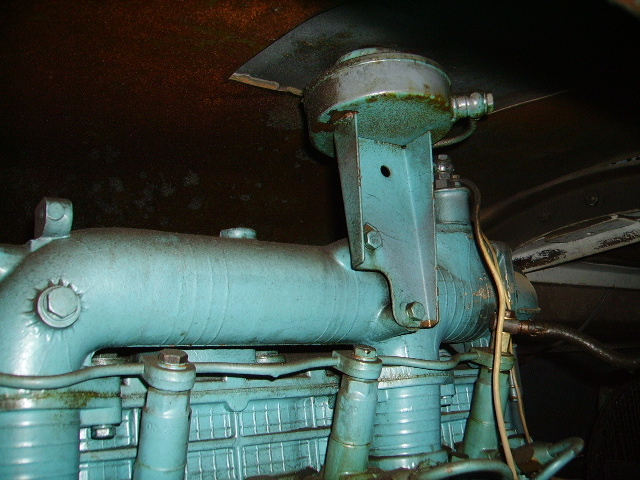

Minu vale mõtlemine. Arvasin, et enne starterit see leek seal sees põleb nagu videoski, aga seal toru küljest võetud ja vaba õhu juurdepääs. Hoopiski starterit andes siis tuleb korralik põlemine. Asi selge.
Külma ilmaga tuleks küte maha tõmmata ja küünal järgi, hoida kuni põleb ja siis starterit pikemalt kedrata. Veab siis tuld mootorisse ja soendab. Sai siin nii ka tehtud ja käivitub paremini. Kui küünal järel liiga lühikeselt ja põlema ei ole läinud, annad starterit.... vahest käivitub, aga külmema ilmaga mitte. Ja peab siis ära õppima mõttes lugemise teatud kiirusega ja siis annad starterit. Kui esimesel korral ei õnnestu, ootad mõne aja ja kordad. Lõpuks kargab käima. See käivitamine ju oleneb ka mootori seisukorrast.
Nendel mootoritel millel on tehase poolt iga silindri jaoks oma küünal, nendega pole miskit jama, kohe plaksti käib. Vanemad mootorid millel lühikesed pihustid ja eelpõlemiskamber, nendega on mäsu. Nende jaoks ongi vaja sellist ühte küünalt kollektorisse. Tehase poolt juba olemas sellised.
Näiteks oma 52 jaoks oli ka millalgi mõtteid panna, aga kuna käivitusmootor peal siis...
Originaal russi soojendajaga ei tasu üldse jännata? Voolu on peale lastud, aga täis vaikus. Kui, siis paaki saab kasutada.
attachment=91150]
(27-12-2021, 23:24 PM)meli666 Kirjutas: [ -> ]Originaal russi soojendajaga ei tasu üldse jännata? Voolu on peale lastud, aga täis vaikus. Kui, siis paaki saab kasutada.
Tegemist on analooge mitteomava seadmega.
On püütud kokku hoida üks lüliti, mida poleks vajagi ja seega on lisatud termoelemendile veel elektromagnetklapp mis avaneb starterit andes kütusele tee termoelementi.
Ma sain ta tööle küll kui tõstsin kütuseanuma ülespoole aga vaid seni kui oli väike alla 3kw starter.
Nagu normaalsem starter peale sai puhus tuul selle leegi ära.
Spiraal on keritud liiga suure läbimõõduga ja kütus ei satu sinna peale või on õhuavad liiga suured, ei saagi aru.
