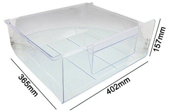

Liha otsimise käigus sai kannatada sügavkülma sahtel (NB Ära tõsta 1-e käega!). Intrgreeritav Electrolux külmik, aga ilmselt samasugused sahtlid veel miljonitel teistel külmikutel.
Uue hinna netist leidsin - ei kutsu ostma :-( Kellelgi ei vedele kusagil katkist kappi sahtlitega ootamas jäätmejaama viimist?

(22-02-2021, 17:02 PM)maaks Kirjutas: [ -> ]Liha otsimise käigus sai kannatada sügavkülma sahtel (NB Ära tõsta 1-e käega!). Intrgreeritav Electrolux külmik, aga ilmselt samasugused sahtlid veel miljonitel teistel külmikutel.
Kiirliim? Jootekolb? Õllepurgiplekk-puur-tõmbeneedid? Viimane jääb küll rõve, aga ajutiselt vast kõlbab, sest need asendusdetailide hinnad panevad tõesti pead vangutama...
