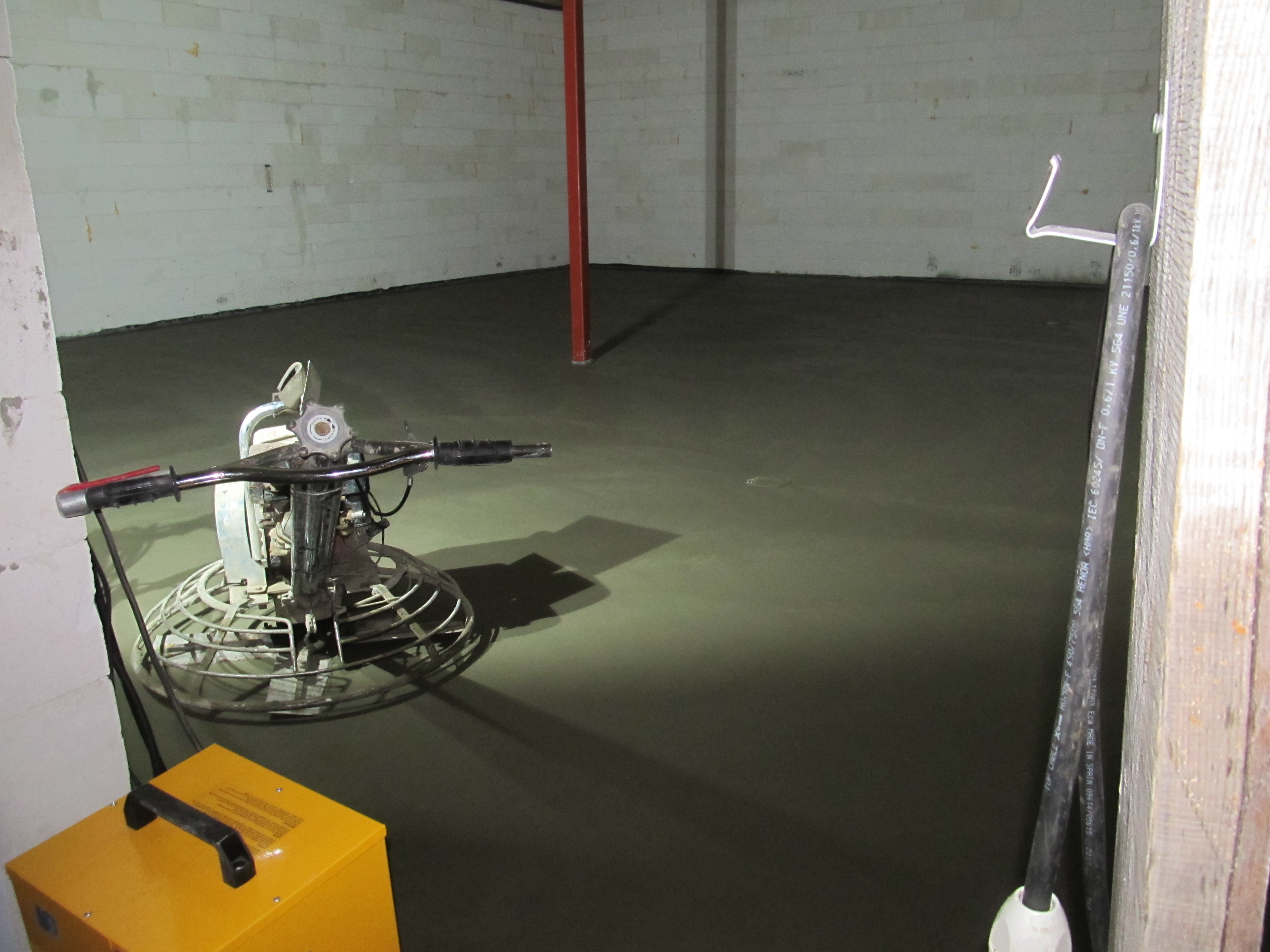

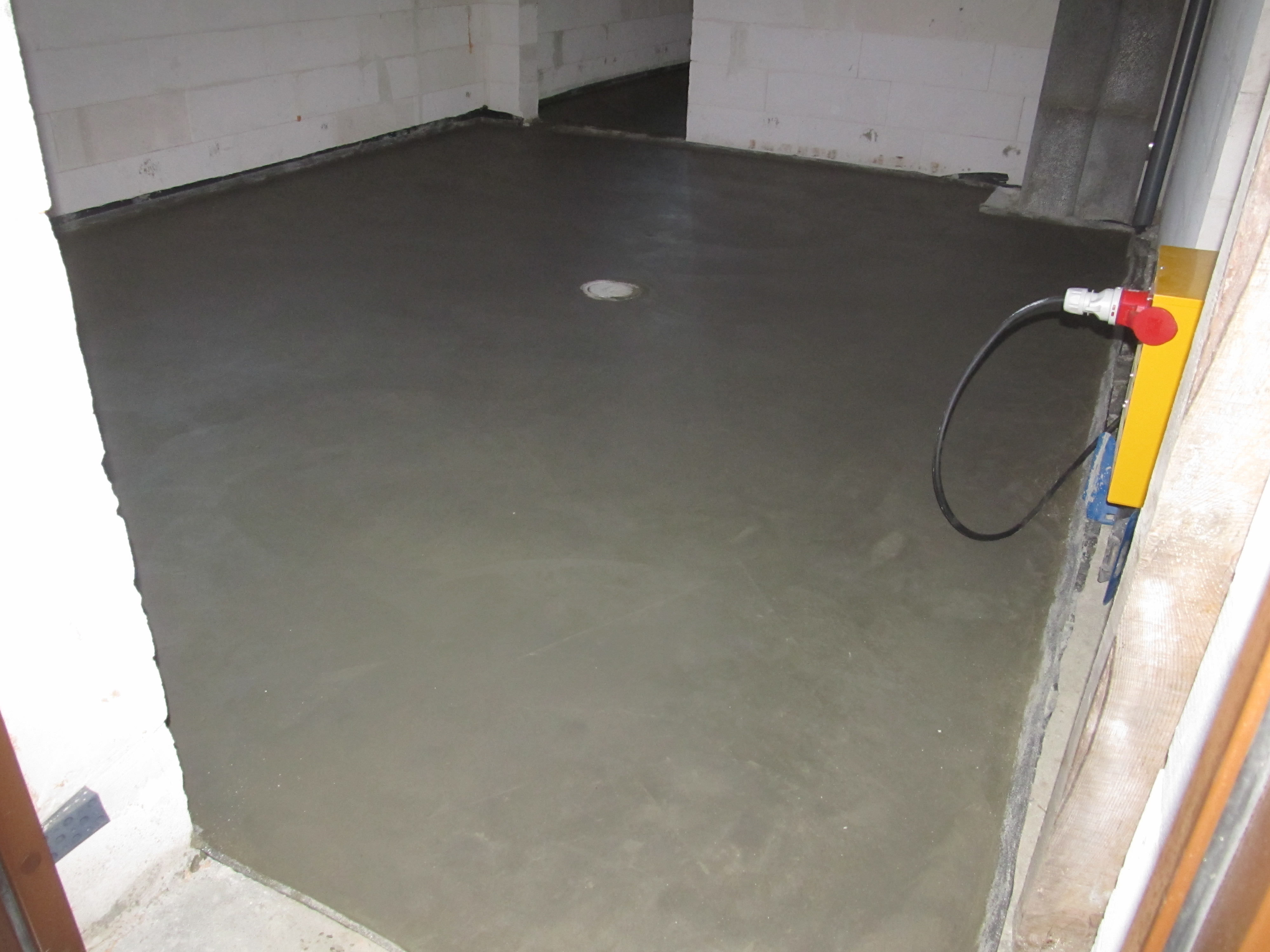

Tähtis päev oli - uue garaaži põranda valamine Cool
Paraku minust käis kogu protseduur mööda. Nimelt olin Eestist hetkeks eemal, kui tuli kõne, et tekkis vaba hetk graafikusse ja et saaks põranda ära teha. Mehed pidid olemas olema, autod koheselt saadaval ning ilm hea. Kuna seltskond tundus olevat vägagi usaldusväärne ja teist sellist momenti niipea ei pruukinud tulla, siis ei saanud kätt ette panna. Koheselt läks teade edasi kaasale, kes oli kodus ning pidi ruumidesse ligipääsu tagama. Järgmisel hommikul oligi vägi koos esimeste autodega kohal. Tublid poisid olid, toimetasid omaette, keegi millegi pärast ei kurtnud. Seinad uksed jäid terveks, olulisi betoonipritsmeid seintel polnud, prahti maha ei jäänud. Tervitasid kui tulid, soovisid parimat, kui läksid.
Õhtul kaasa raporteeris, et põrand valmis. Mina vastu, et mine tee ruttu pilti ka, et tahaks väga näha. Tegi need kaks mis allpool Toungue . Tööde juht helistas samuti sama päeva õhtul ja kinnitas, et kõik oli läinud plaanipäraselt ning et arvesse oli võetud minu soove kallete, trappide, kõrguste jms osas, milles olime eelnevalt kokku leppinud. Järgmise päeva õhtul kaeti kogu valu koormakattega kinni liigse kuivamise vältimiseks ning nii ta peaks jääma minimaalselt järgnevaks 30 päevaks. Sai taaskasutatud sama koormakatet, mida varasemalt katusekonstruktsioonide kaitseks, kui need ehitamisel olid.
Fotod on nagu on. Kvaliteet kehva ja kuna on vana kaamera, siis kipub nurkasid "üles keerama" ja moonutusi sisse viskama. Ukse vahelt tehtud klõpsud, kaugemale ei usaldanud naispool tol hetkel minna. Eks kunagi teeb paremad võtted.
[Pilt: IMG_4719.JPG?_t=1684437734]
[Pilt: IMG_4720.JPG?_t=1684437734]
Kui ise koju jõudsin, siis käisin pisut koormakatet kergitamas. No on ikka sile tulemus küll. Võrdlusi elust enesest tooma ei hakka, aga sile ta oli. Pind kohati justkui peegeldas vastu kui valgust näitasid. Pinge oli peal, et kuidas tulemus jääb. Omal igasugune kogemus ju puudus ning jäin lootma töömeeste jutule ja lubadustele. Vähemalt esialgu oli küll tunne, et pettuma ei pea. Emotsioon oli igatahes laes ning kork käis pudelilt maha küll. Ainuke miinus kogu asja juures oli see, et ise protseduuri pealt ei näinud. Ei oleks kohe mitte mööda külge maha jooksnud.

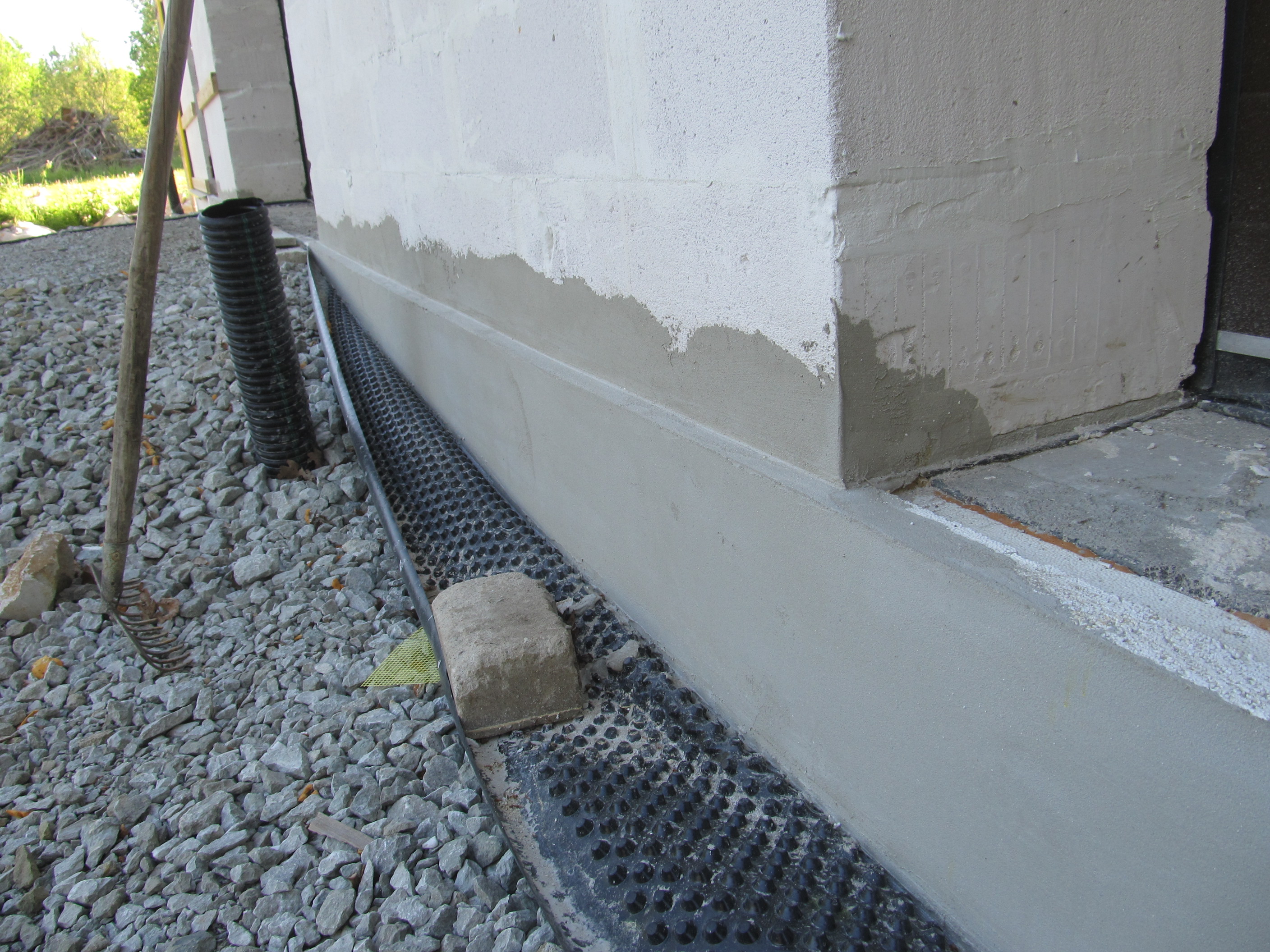

Siin on lähivõte ning see annab parema pildi, kuidas paiknevad omavahel sein, tõstuks, vundament koos ülemise sidumisvööga, niiskustõkkeriba vundamendi ja seina vahel ning vundamendi soojustus. Lisaks on näha, missugused said liimiga kinni pahteldatud vuugid välisseinas. Kuna hoone esiküljelt (mis fotol) tuleb garaaži sissesõit ja selle tarbeks tuleb teha tagasitäide uste osas sokliga samale kõrgusele, siis sai nn. mullikile jäetud sokli kõrgune. Ära annab alati lõigata, hiljem juurde panna on probleem.
[Pilt: IMG_4763.JPG?_t=1684606023]
Sokli osa sai krohvitud kaks korda. Kõigepealt tavaline krohv koos armeeringuga (nagu eelneval fotol) ning seejärel teise etapina struktuurne viimistluskrohv. Sõber, kes abiks oli, pidas tavalist siledat korhvipinda selle hoone jaoks kohatuks ning nii selline tulemus tema otsusel sündis. Hiljem saab see ka omale värvi selga. Teinekord on isegi hea, kui keegi sinu eest asjad ära otsustab. Veel enam, kui tead, et inimest saab usaldada nii kvaliteedi kui tulemuse osas.
[Pilt: IMG_4764.JPG?_t=1684606023]

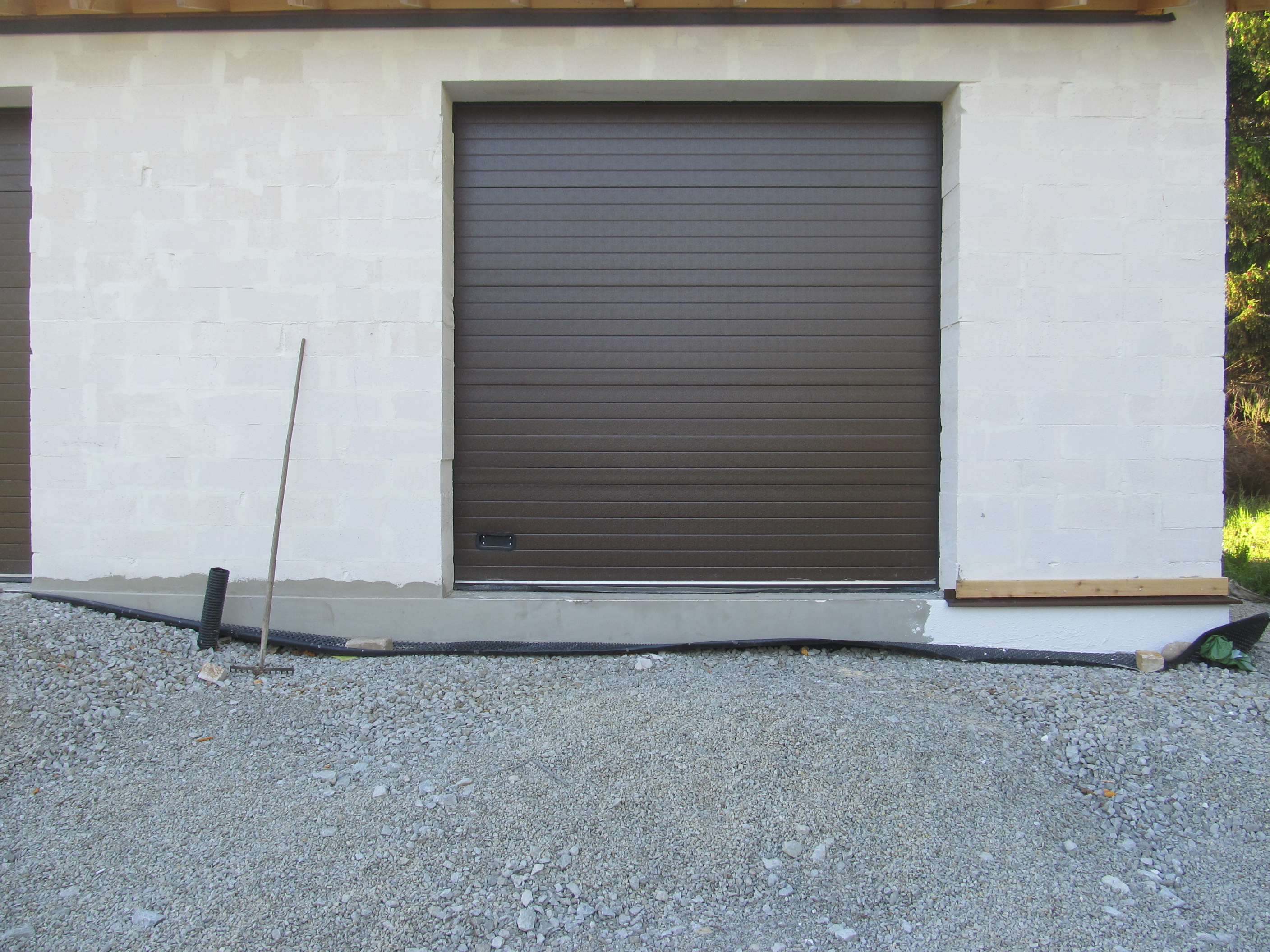

(20-05-2023, 22:09 PM)Lauri_L Kirjutas: [ -> ][Pilt: IMG_4763.JPG?_t=1684606023]
Sel pildil on näha, et garaaži ukse esine/alune on veel lahendamata. Ma ei tea, kas ma ruttan sündmuste käigust ette või mitte, aga siin on koht kus mõtteainet jagub.
(21-05-2023, 17:23 PM)spitfire Kirjutas: [ -> ]Sel pildil on näha, et garaaži ukse esine/alune on veel lahendamata. Ma ei tea, kas ma ruttan sündmuste käigust ette või mitte, aga siin on koht kus mõtteainet jagub.
On küll lahendamata jah. Sellega peab ootama. Enne vaja hoone valmis saada ning alles siis saab sissesõidu koos hoone esisega korralikult ette võtta. Ilmselt tuleb hoone ees veel ka parkimisala laiendada, sest soov oleks võimaldada seal lisaks sõiduatole koos käruga ka veokaga tagasipööre teha.
Samas paar lahendust on peas juba olemas. Probleemi hetkel ei näe ja olen kindel, et saab hea. Esimene talv näitas ka, et lumel ega vihmal uste ette asja ei ole. Kõik püsib kenasti kuivana. Kaasa aitab ka lähedal asuv hekk, mis tuule ja tuisu kinni püüab.

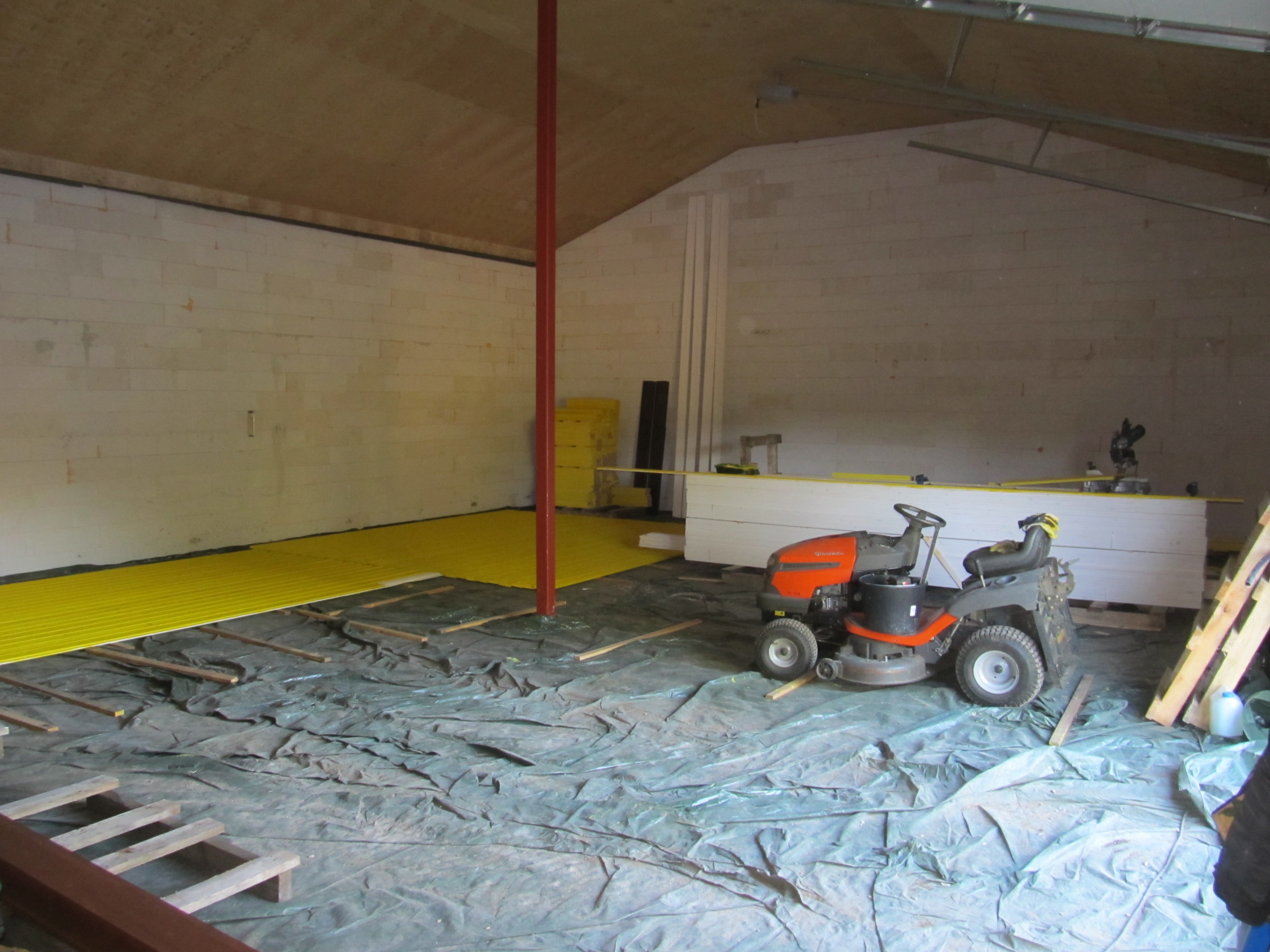

Lasin põrandavalul pisut üle nädala kõveneda, enne kui usaldasin koos kergema kolaga taas garaaži sisse kolida. Nädalapäevad kulusidki parasjagu selleks, et sai väljast sokli osa valmis, alumised vihmaplekid paika, seinte vuukidest sodi välja urgitsetud ning need omakorda kinni pahteldatud. Ilm oli super, seega väljas töötamine oli igati mõnus.

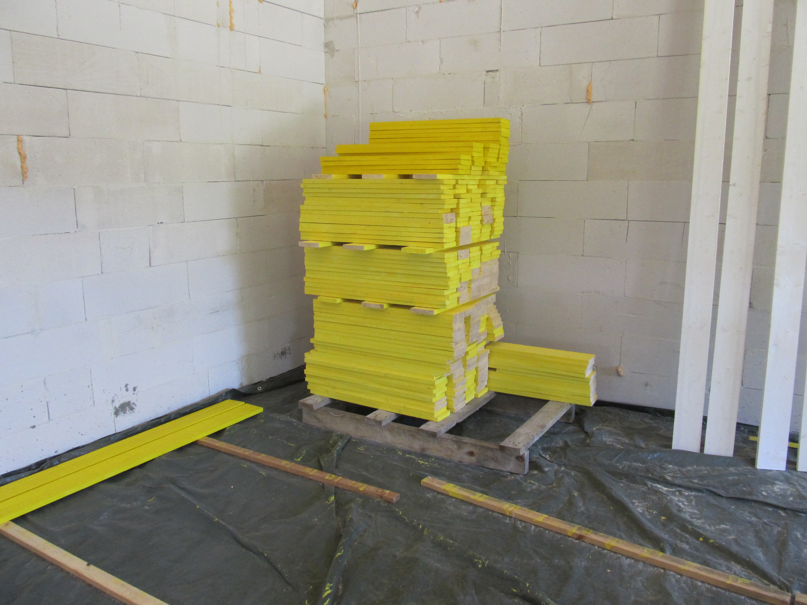

Mis siis "toas" toimus? Pihta hakkas värviralli välisvoodrilaudade ettevalmistamiseks. Valmis tuleb teha vähemalt mingigi kogus, et paigaldamisega alustada. Välisvoodris tuleb kasutusele neli erinevat lauda. Punniga eelkrunditud välisvoodrilaud 21x120 hoone katuse otsaviilude katteks, peensaetud eelkrunditud laud 21x120 välisvoodriks seinte ja tuulekastide osas, peensaetud eelkrunditud laud 21x145 uste-akende piirdelaudadeks ning kuiv värvimata laud 22x100 roovi jaoks. Kui märkmed ei peta, siis peensaetud lauda on arvestatud >2300jm, välisvoodri punnlauda 400jm alla ning roovi 360jm. See tähendab, et ligikaudu 2700+ jm tuleb enne seina panemist ühe korra ära värvida. Roov läheb seina nii nagu on.

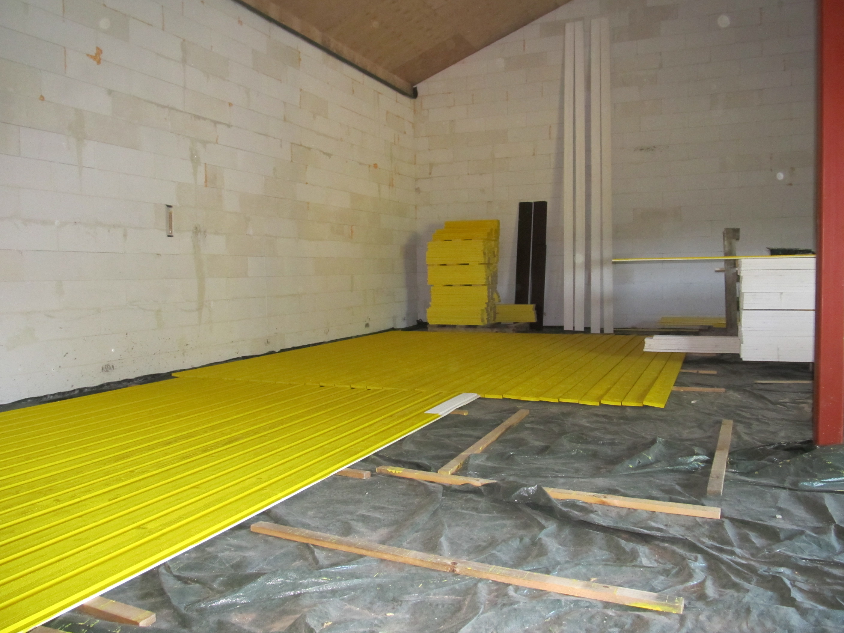

Kuna hoone on kenasti kandiline, siis oli lihtne tellida võimalikult paraja pikkusega lauad kohe valmis, et kaod väiksemad oleksid. Seina kõrguseks ilma viiludeta on 3,4 meetrit, sinna sai tellitud 3,9m ja osaliselt 4,2m pikkused lauad. Lühemat sobivat mõõtu müüjal tol hetkel saadaval polnud. Kui 3,9 otsas oli, liikusin 4,2m peale. Välisvoodrilaud ja roov tuli 6m pikkustena, sest mõlemad lähevad seina horisontaalsetena ning siis pikkuse osas piiranguid pole. Töökoht nägi välja nagu alloleval fotol. Põrandavalu oli kõvenemiseks kinni kaetud ning sama kate täitis kenasti kaitseotstarvet värvimise ajal.
[Pilt: IMG_4789.JPG?_t=1684779829]
Värvitud sai rulliga ning esimene kiht korralikult pinda sisse "hõõrutud". Eelnevalt sai muidugi ka paras konsistens valmis segatud. Värviks Sadolin'i Domus Aqua puitfassaadide värv. Hea värv tundub - katab ja liimib kenasti. Samas on kollane toon toonimisel vastikult kallis. Päris korralik hinnaerinevus tuli kollase ja pruuni purgi vahel. Kui kokkuvõttes ca 100 liitrit värvi seina lüüa, siis on ikka üsna tuntav vahe.

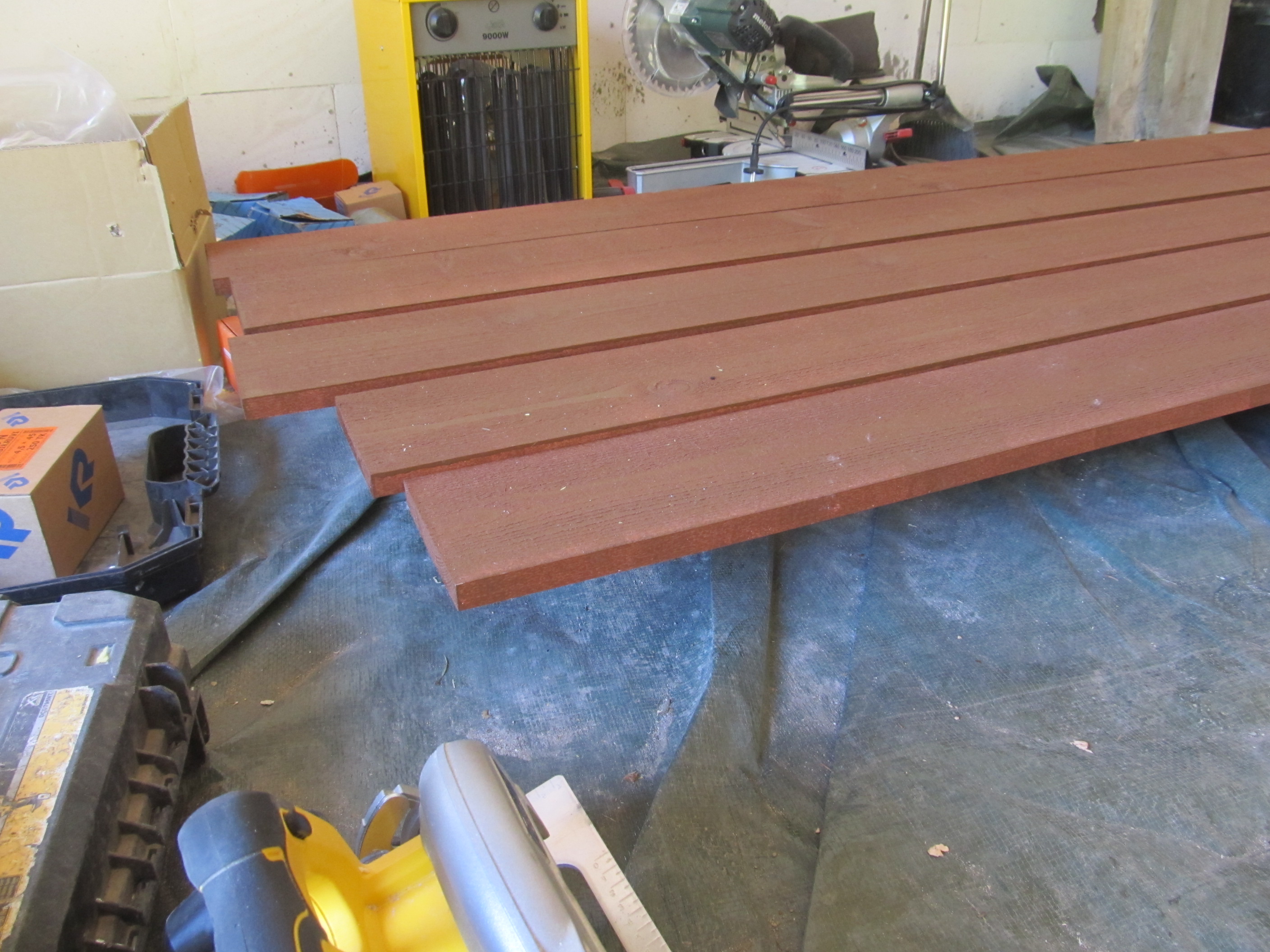

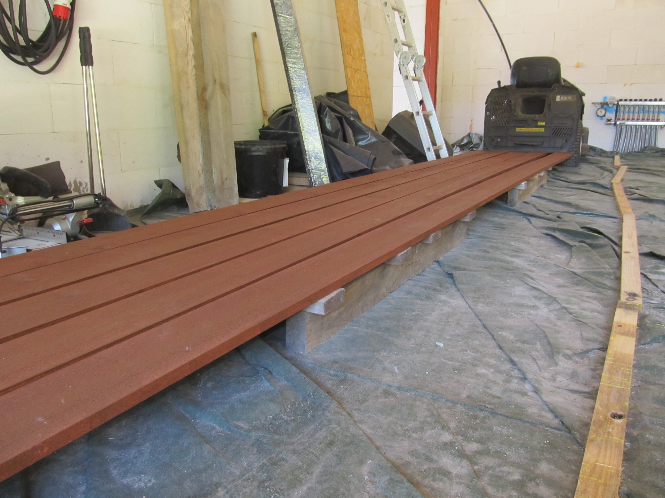

Pruun laud on laiem - 145mm laiuses. Nendest lõikab välja akende ja uste piirdelauad kui niikaugele jõuab.
[Pilt: IMG_4795.JPG?_t=1684779829]
[Pilt: IMG_4796.JPG?_t=1684779829]

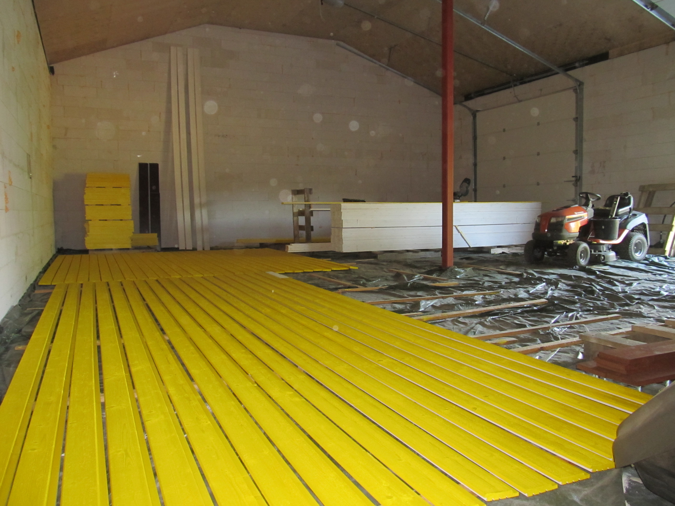

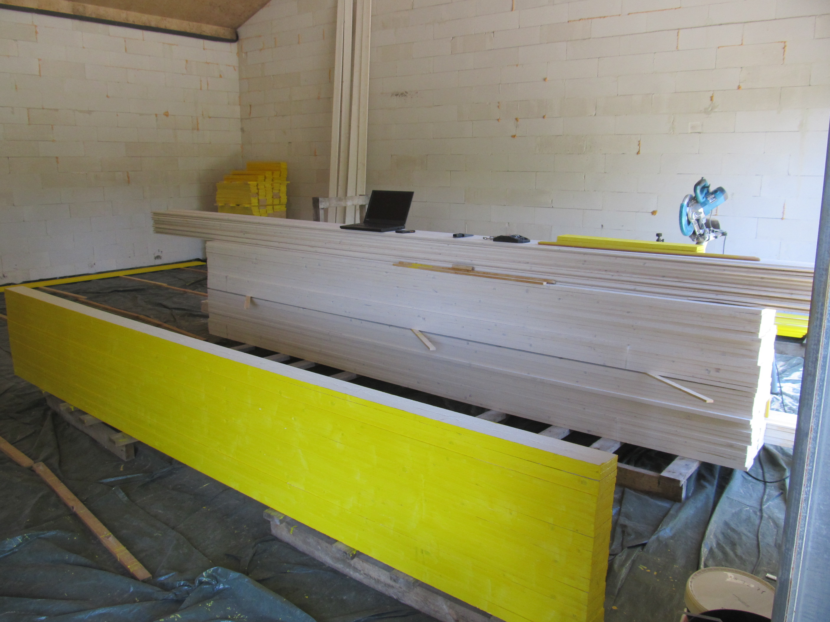

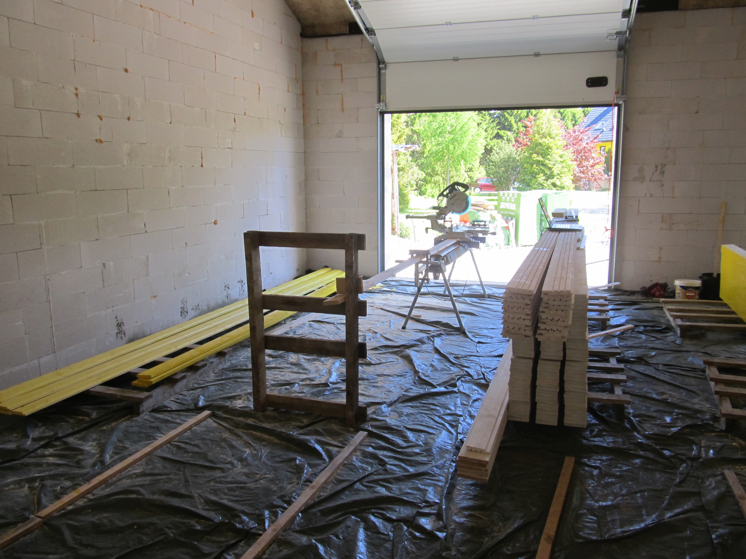

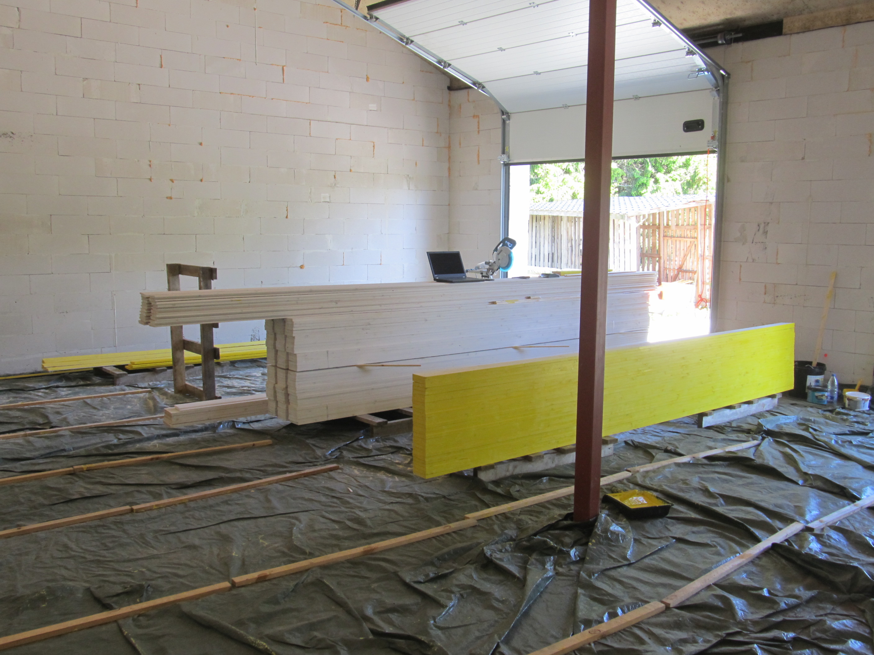

Ühe tööpäevaga suutsin üksinda ära värvida täpselt niipalju laudu, kui garaaži põrandale kuivama andis panna. Kui hommikul alustasid, siis õhtuks oli kogu garaaži põrand laudadest kollane. Hea kuivamisaeg oli umbes 24 tundi. Selleks ajaks oli värv piisavalt kuiv, et ei määrinud ja lauda sai vabalt käes hoida. Kõik lauad ladusin kuivama staabelduspulkadele ning jätsin õhuvahed sisse.

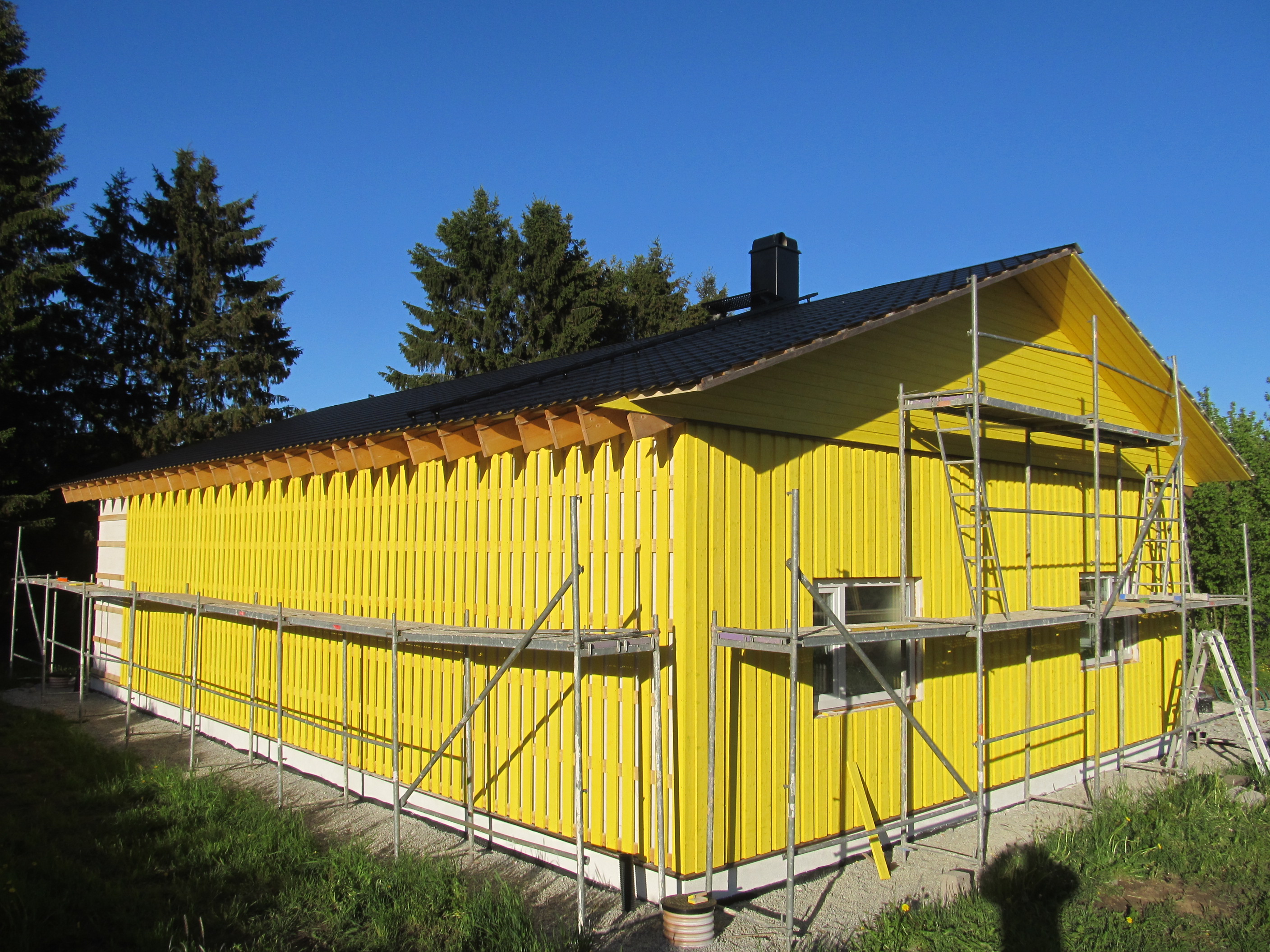

Millest taaskord üle ja ümber ei saanud, olid tellingud. Seekord ökonoomitasin veelgi ja sain parema pakkumise laenutuseks täiesti tundmatult ettevõttelt. Tellingud pidin ise ära tooma ja pärast ära ka viima. Ainuke miinus oli see, et tööstusterritoorium, kus tellingutel järel käisin, oli kajakate poolt hõivatud. Kalkuni suurused linnud ähvardasid iga elusolendi kohapeal surnuks nokkida. Aga pääsesin... Ühesõnaga sai seekord arvestatud nii, et tellinguid tuleks ühes tasapinnas kokku umbes 30 jooksva meetri ulatuses. Sellega on võimalik katta üks pikk sein (16m) ühes tasapinnas ja hoone otsasein kahes tasapinnas (10m+5...6m).

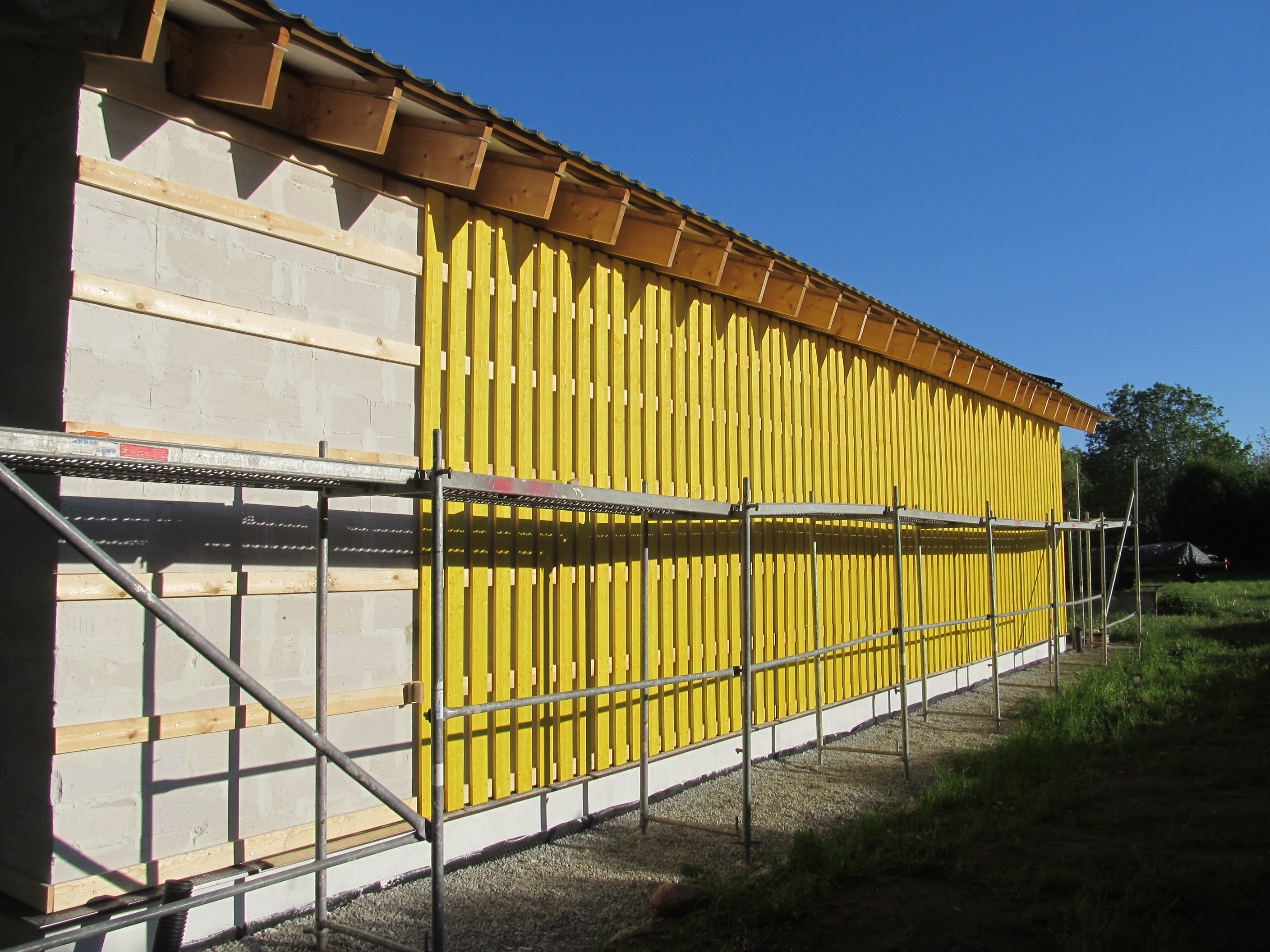

Voodrilaua paigaldamine algas horisontaalroovi seina panemisest. Rooviks on kasutusel 22x100mm kuiv saematerjal. Seina läks kergbetoonkruvidega. Kuna Bauroc kaubamärki kandvad kruvid olid võrdlemisi kallid, siis sai täpne analoog koos voodrilaua kruvidega toodud Janere esindusest. Ostetud sai kastidega, mis tagas selle, et härraga leti taga sai kokku lepitud päris korralik soodustusprotsent. Eks see oligi planeeritud eesmärk ning sai püsitud eelarves.
[Pilt: IMG_4767.JPG?_t=1685212952]

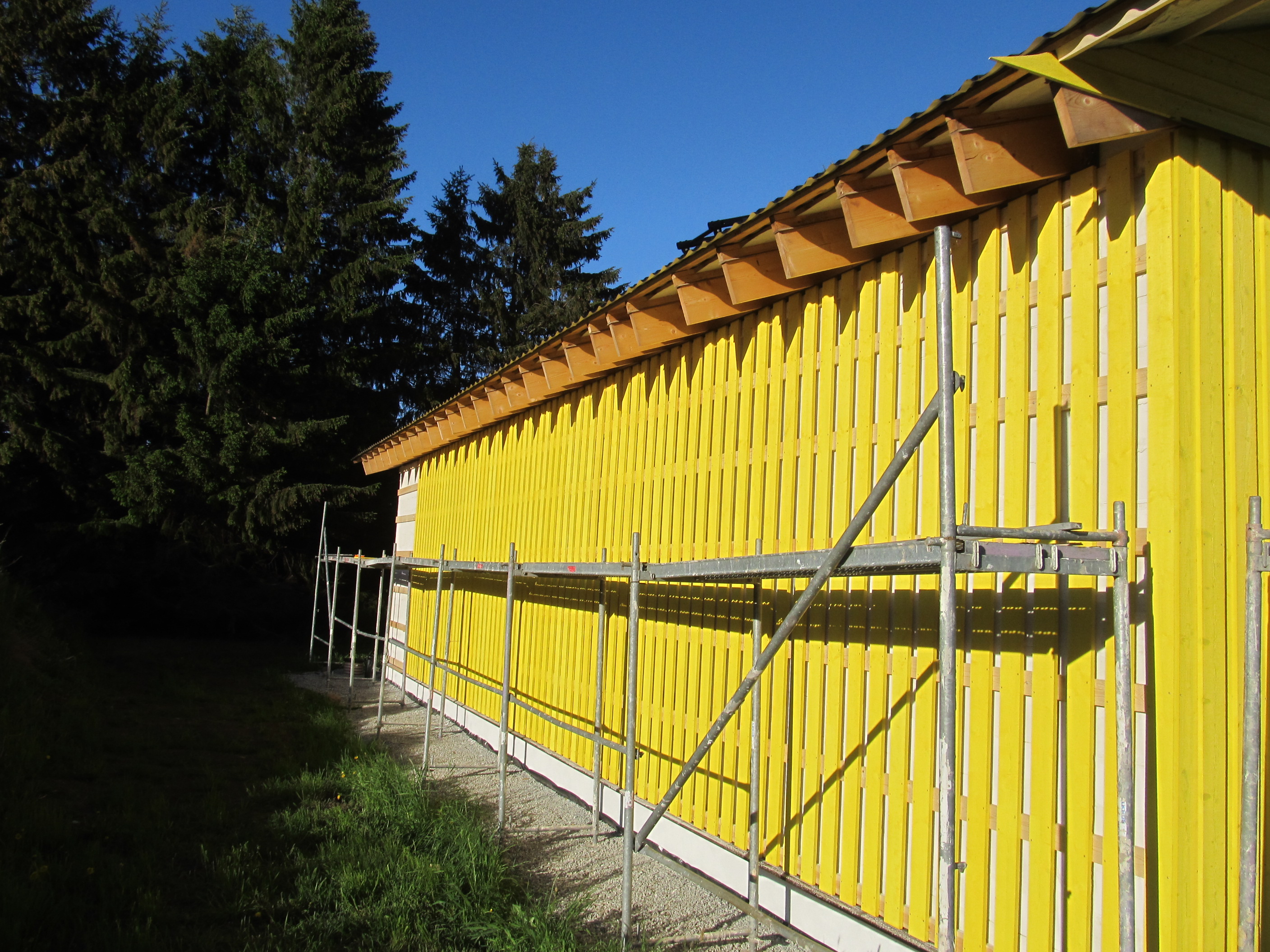

Nagu mainisin, siis käesolvas osas on seina kõrguseks 3,4 meetrit. Horisontaalroov läks seitsmes tasapinnas, mis annab keskmiseks vaheks roovilaudade vahel ca 42cm. Päris täpne see iga roovi vahel ei tulnud, sest sai vaadatud nii, et roovi kinnituskruvi horisontaalvuuki või selle vahetusse lähedusse ei jookseks. Kõigepealt läks paika nurgalaud. Seejärel kõik järgmised distantsklotside abil, et vahekaugused klapiksid. Kahe laua vahe jäi 50mm, see tähendab, et kattelaud hakkab katma mõlemat aluslauda ca 30...35mm ulatuses. Kasutatava vertikaallaua laius 120mm. Iga ca 10 seina pandud laua puhul sai loodiga vertikaalasendit kontrollitud.
[Pilt: IMG_4769.JPG?_t=1685212952]
Hoone otsasein koos mitte-nii-turvalise tellingumajandusega. 3,4m ulatuses vertikaallaud ning viilu osas horisontaalne voodrilaud. Horisontaalses osas sai lauad ära kasutatud maksimaalses pikkuses (6m), et neid jupitama ja lõikama ei peaks. Alumiste laudade puhul muidugi pidi, sest maksimaalseks laiuseks räästast räästani on pea 12 meetrit.

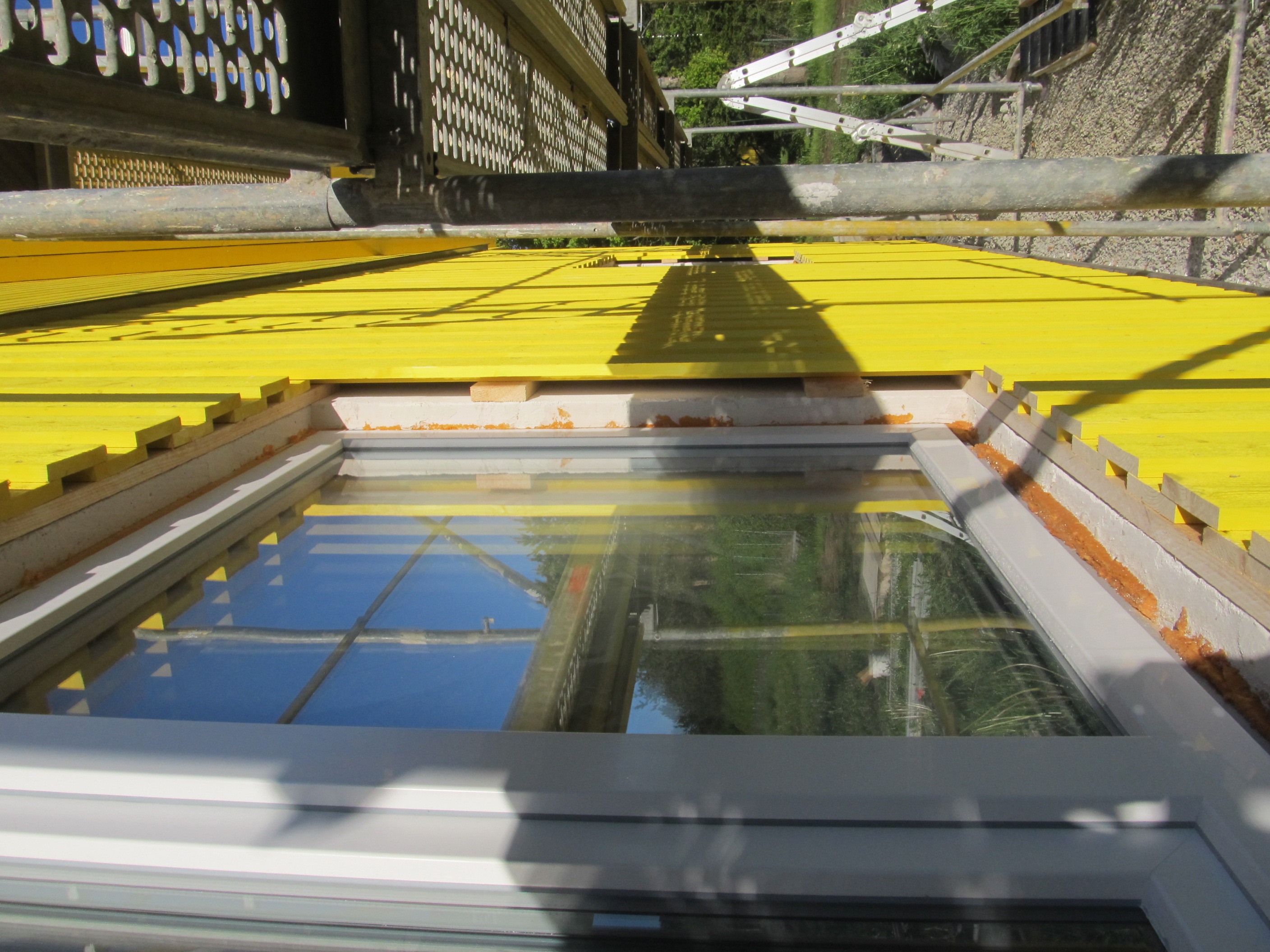

Selline sai akna ümbris pärast voodri paigaldamist ning enne ääre- ja kattelaudade paigaldust. Foto on toetuseks eelmisele fotole, sest siin on hästi aru saada, kuidas voodri tuulutus toimub ning kuidas õhk seina ja voodri vahel liigub.

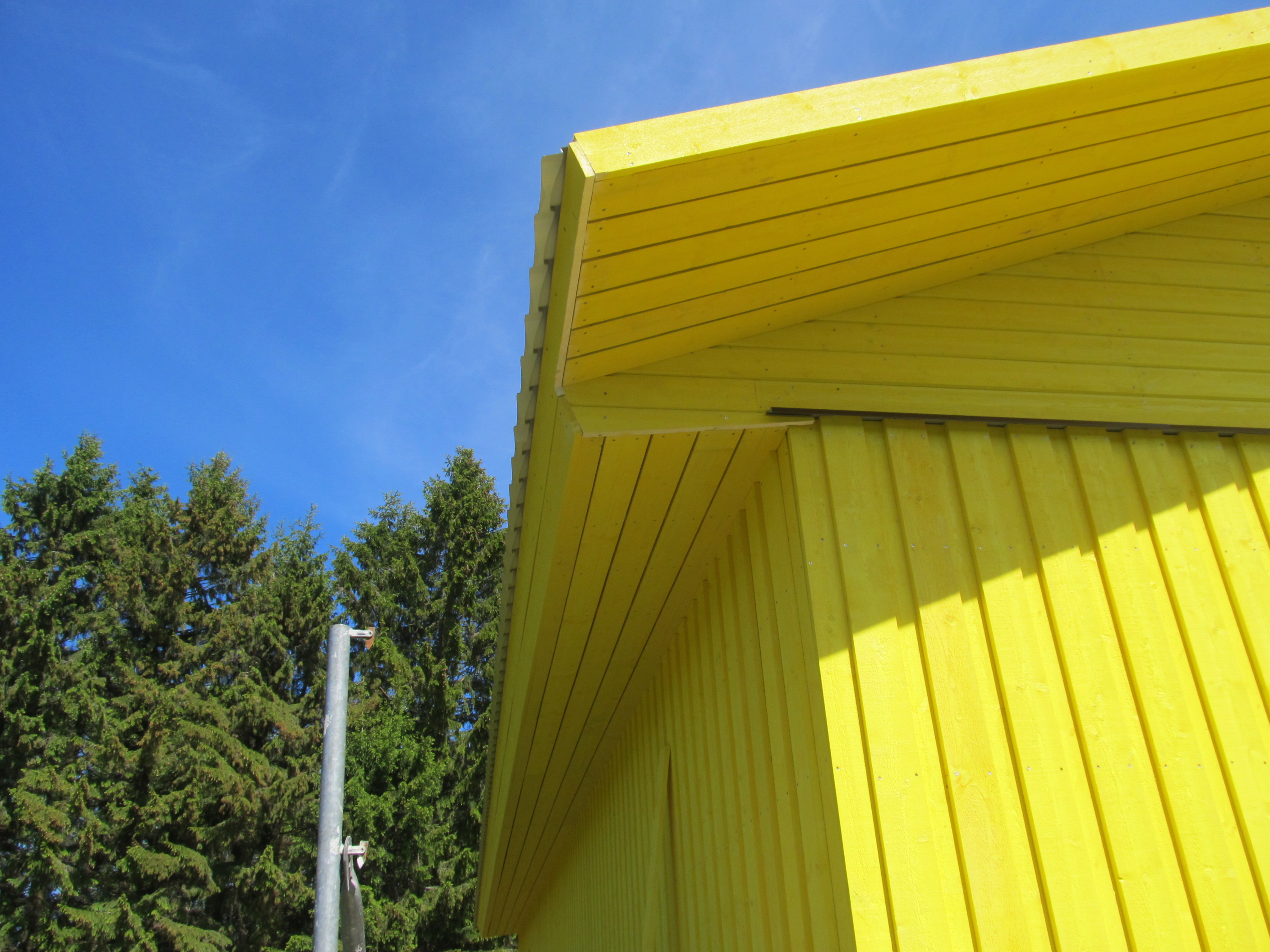

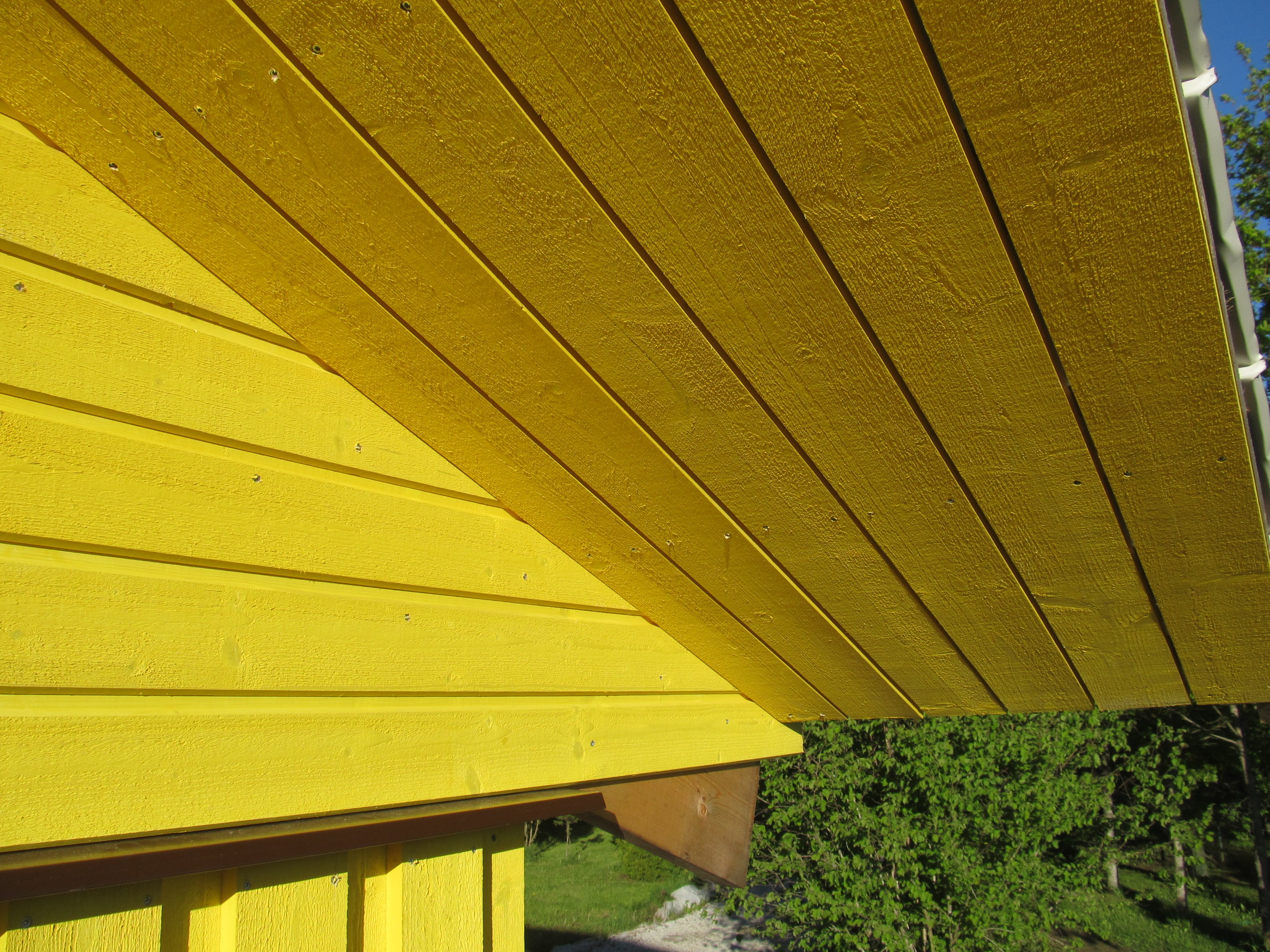

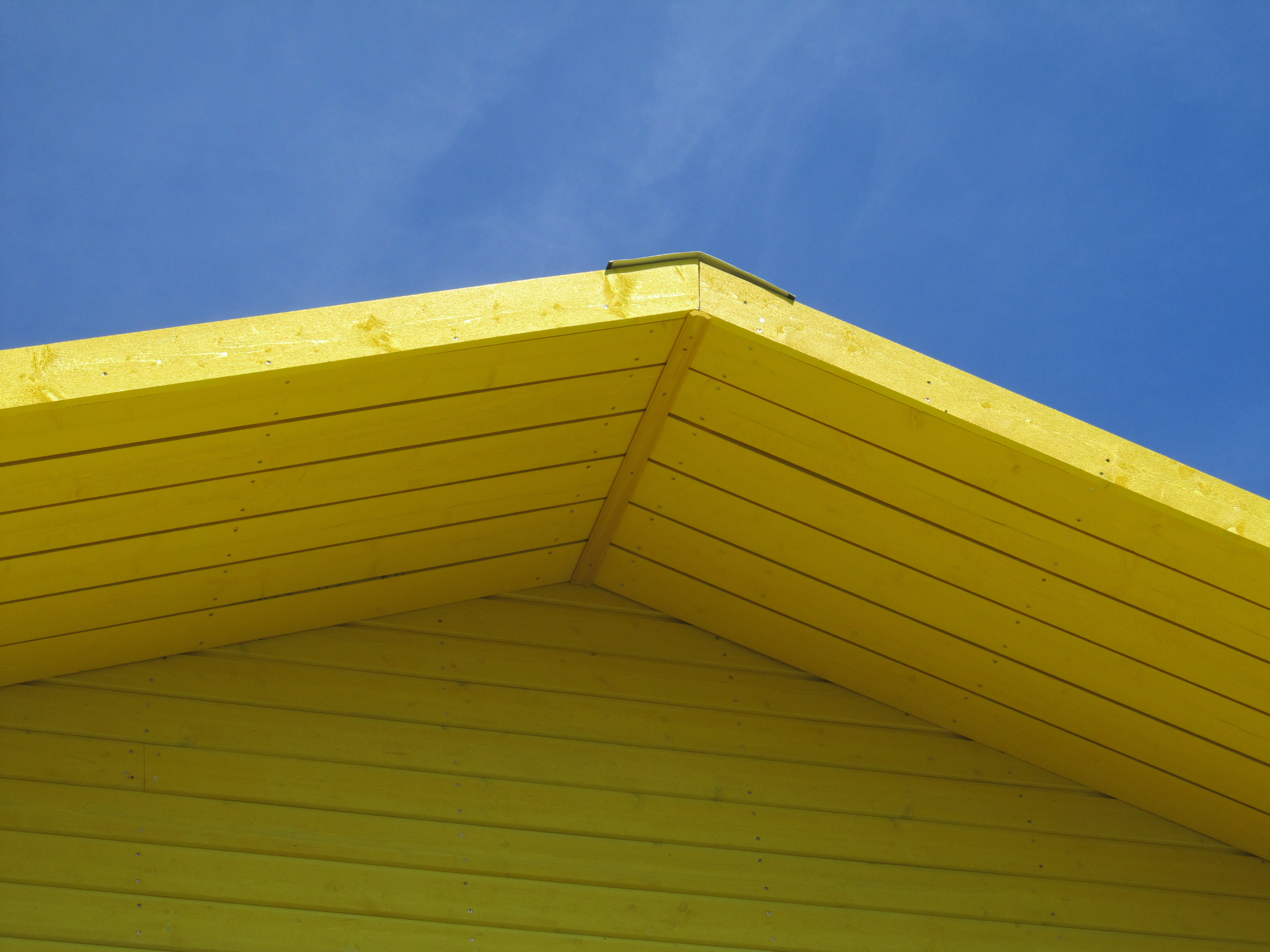

Viiluosa vooderduse kokkuviimine tuulekastiga oli ehk kõige rohkem peavalu pakkuv. Mõtled küll, et mis see ära ei ole, aga kui tegema hakkad on kohati mõistus m.....dega triiki. Kokkuvõtvalt peab tulemus olema funktsionaalselt toimiv (ventileeritav nii voodri kui tuulekasti-katusekatte osas) ning esteetiliselt hea väljanägemisega. On mis on, aga selline ta tuli. Visuaalses aspektis hinnangut anda ei oska, kuid oma ülesannet peaks kenasti täitma. Vähemalt minu silma ei riiva. Alloleval fotol horisontaalvoodri kokkuviimine viilu tuulekasti osaga.
[Pilt: IMG_4773.JPG?_t=1685212952]
Ning siin valmis katuse tipunurk. Katuse viilu otsaplekid on veel puudu.

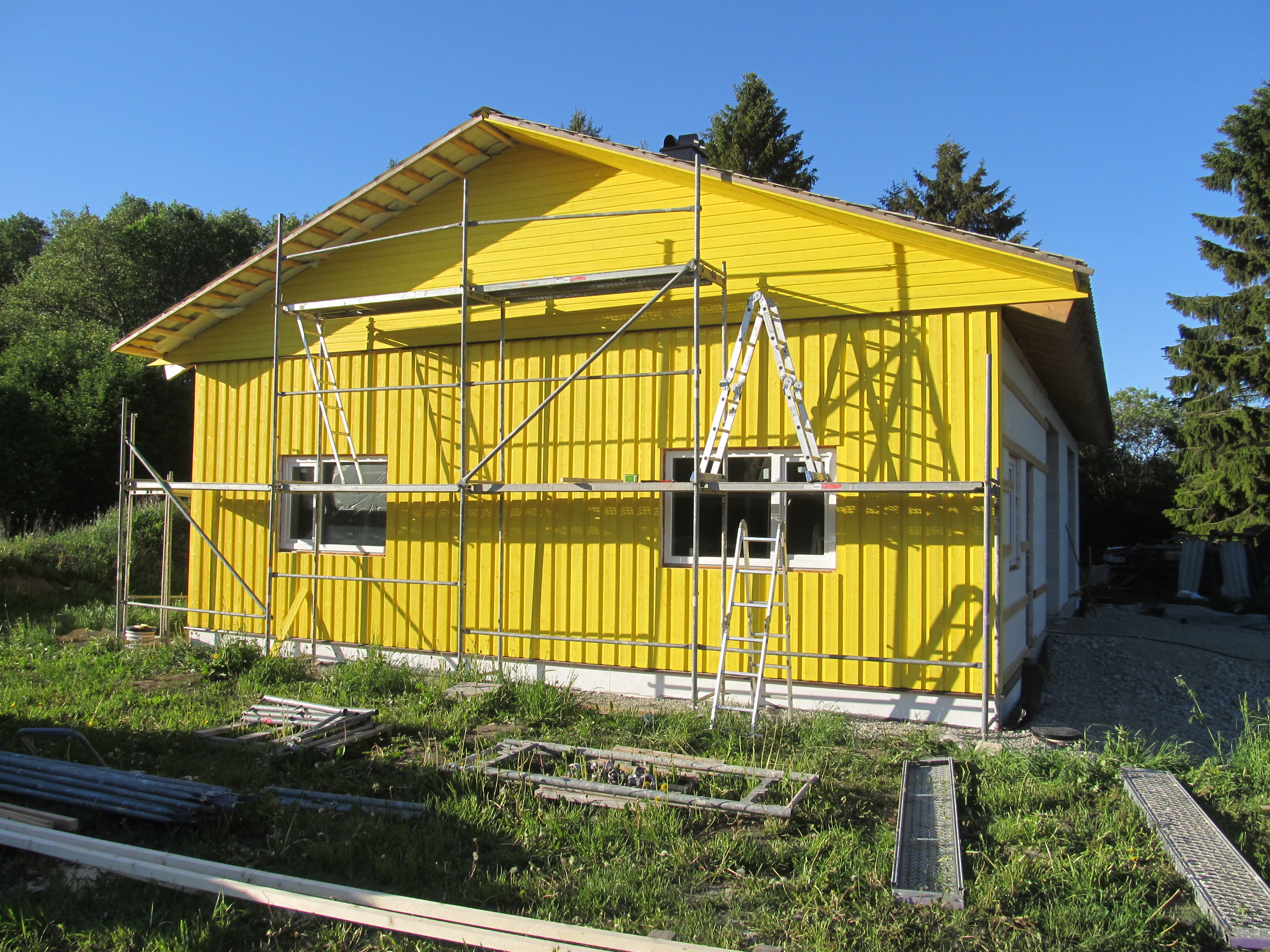

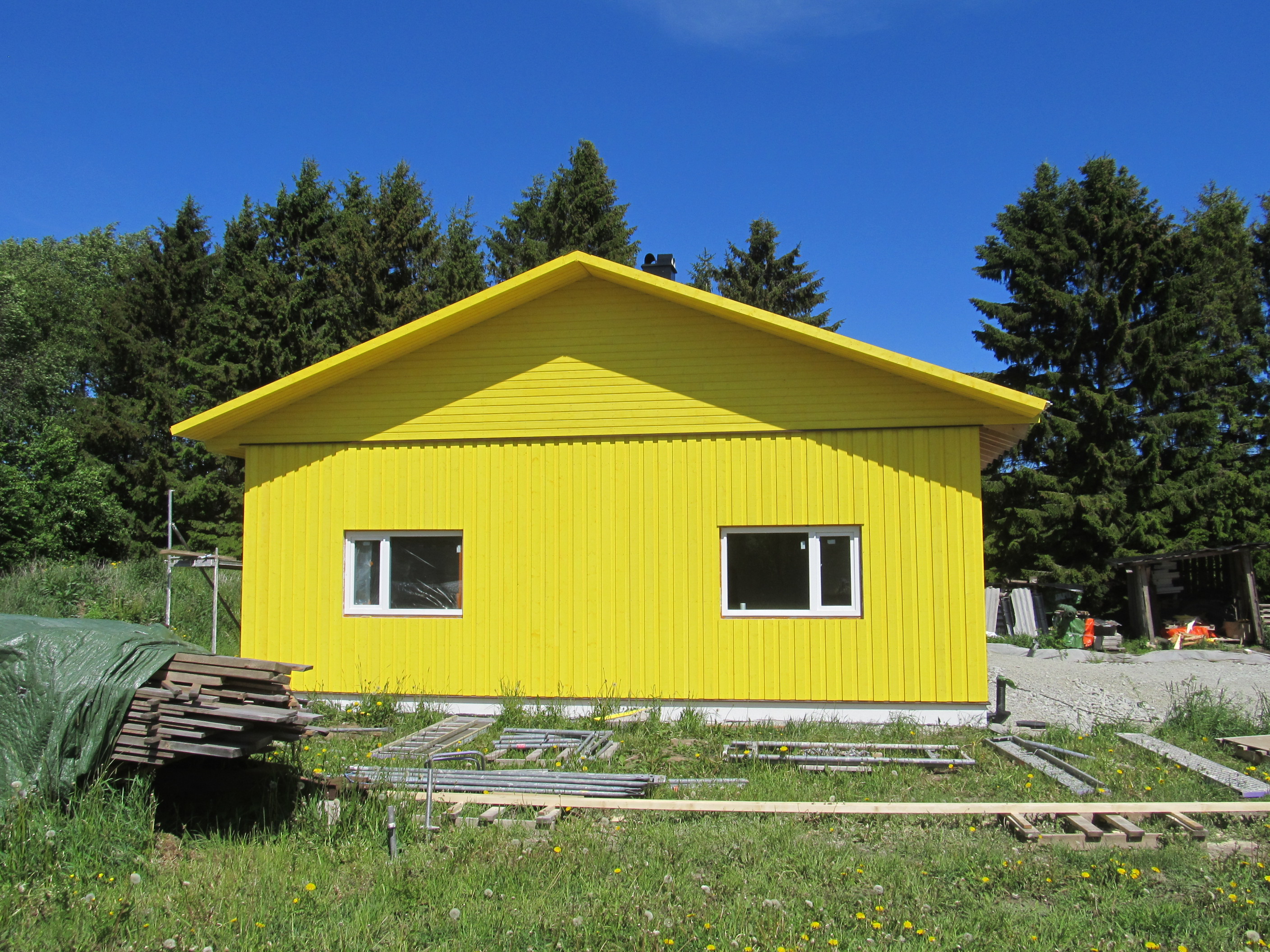

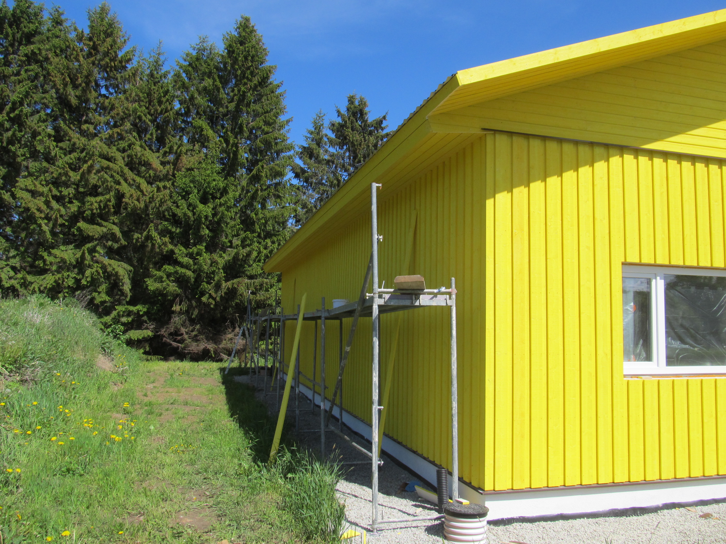

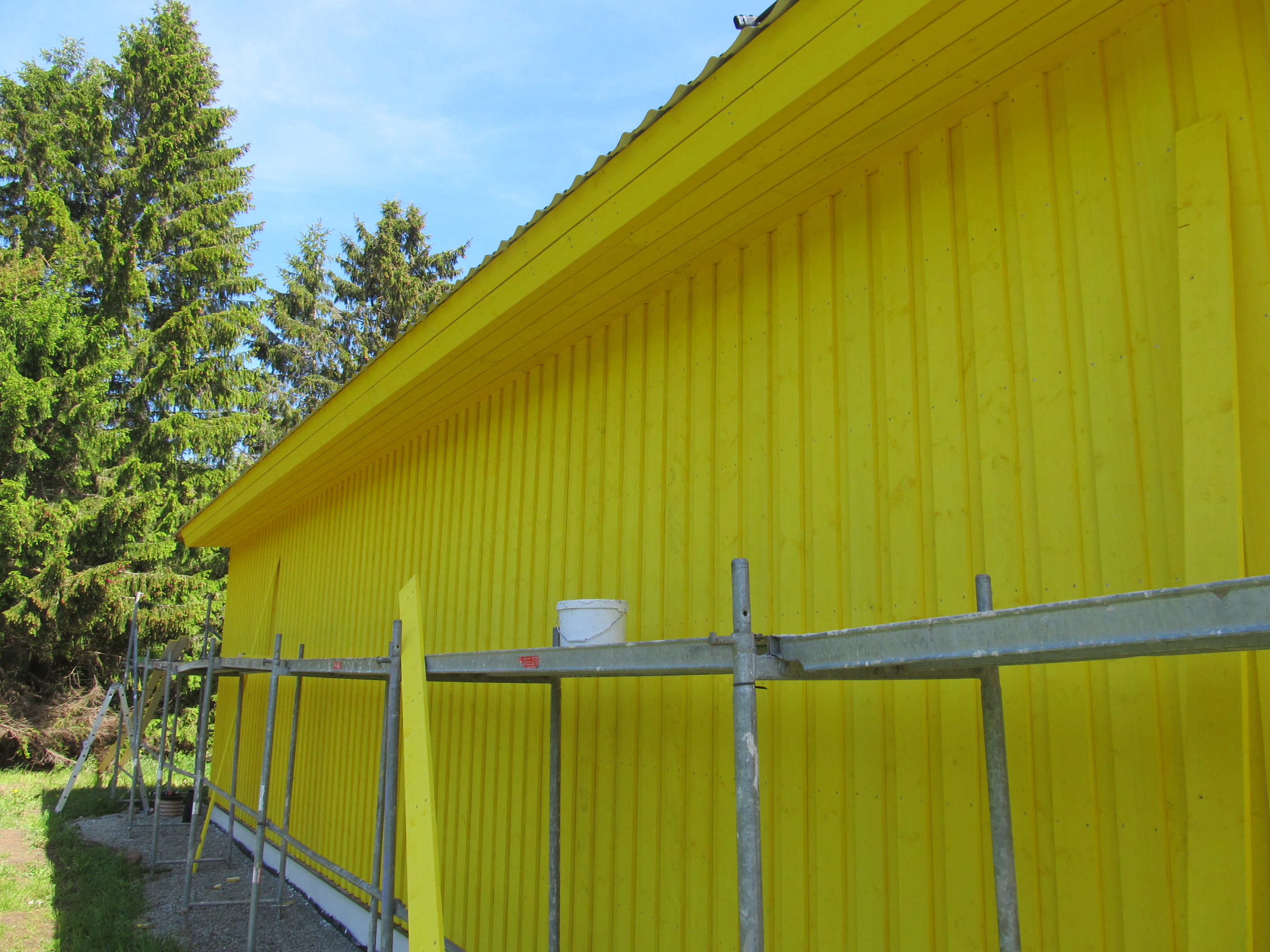

Tähtis hetk - hoone esimene sein on välisvoodri all ning tellingud eemaldatud. Eks ta parasjagu kollane on, kuid selle asja ajab hiljem väikese värvi ning tooni andvate akna piirdelaudadega korda. Tuleb tunnistada, et antud vaatepilti kaugemalt takseerides vedas suunurgad kõrvuni küll ning motivatsiooni jätkata tekkis veelgi enam.
[Pilt: IMG_4777.JPG?_t=1685212952]
[Pilt: IMG_4778.JPG?_t=1685212952]
[Pilt: IMG_4780.JPG?_t=1685212952]

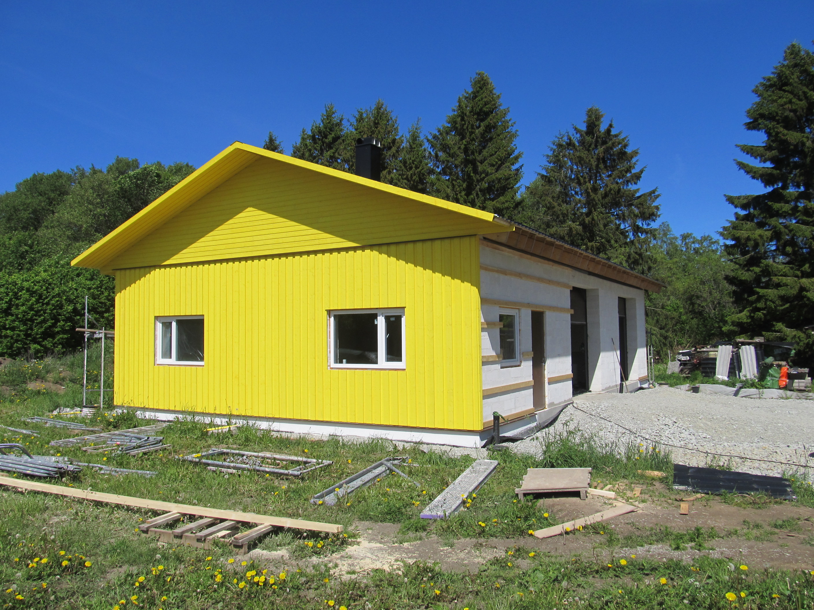

Tegelikkuses sai esikülge ja tagakülge ehitatud paralleelselt. Kõik olenes sellest, kuhu päike parasjagu paistis. Tähtis oli et silma ei pimestaks ning et olemine liiga kuumaks ei läheks. Kollaselt peegeldub päike endiselt piisavalt tugevasti tagasi, et pikemal töötegemisel silmad valutama hakkaksid. Seega kuni keskpäevani käis töö otsaseina kallal ning pärastlõunal sai ära tagakülge kolitud. Garaaži tagakülje vooder valmis pisut pärast otsaseina, sest viimase elemendina tulid paigaldada ja otsaviilu laudisega kokku sobitada tagakülje tuulekasti lauad. Täpsemalt alloleval fotol kujutatud sõlm.
[Pilt: IMG_4782.JPG?_t=1685212952]

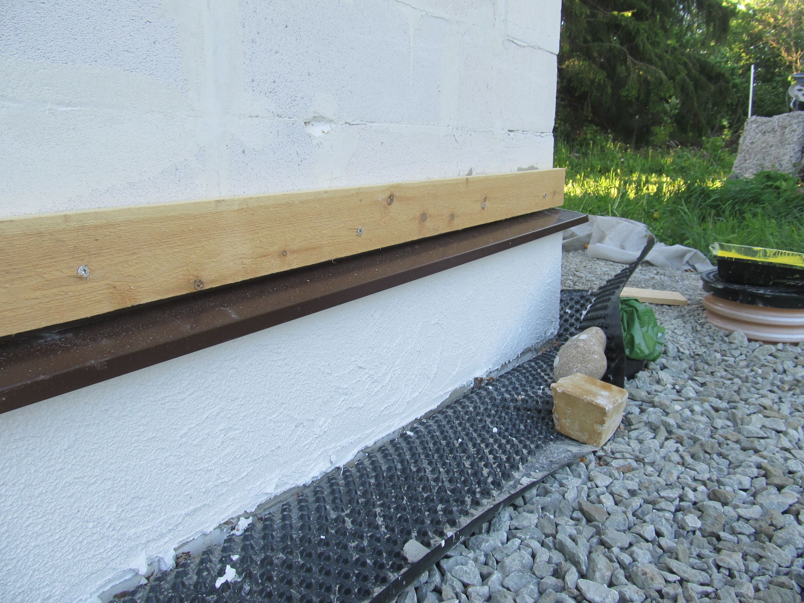

[Pilt: IMG_4781.JPG?_t=1685212952]

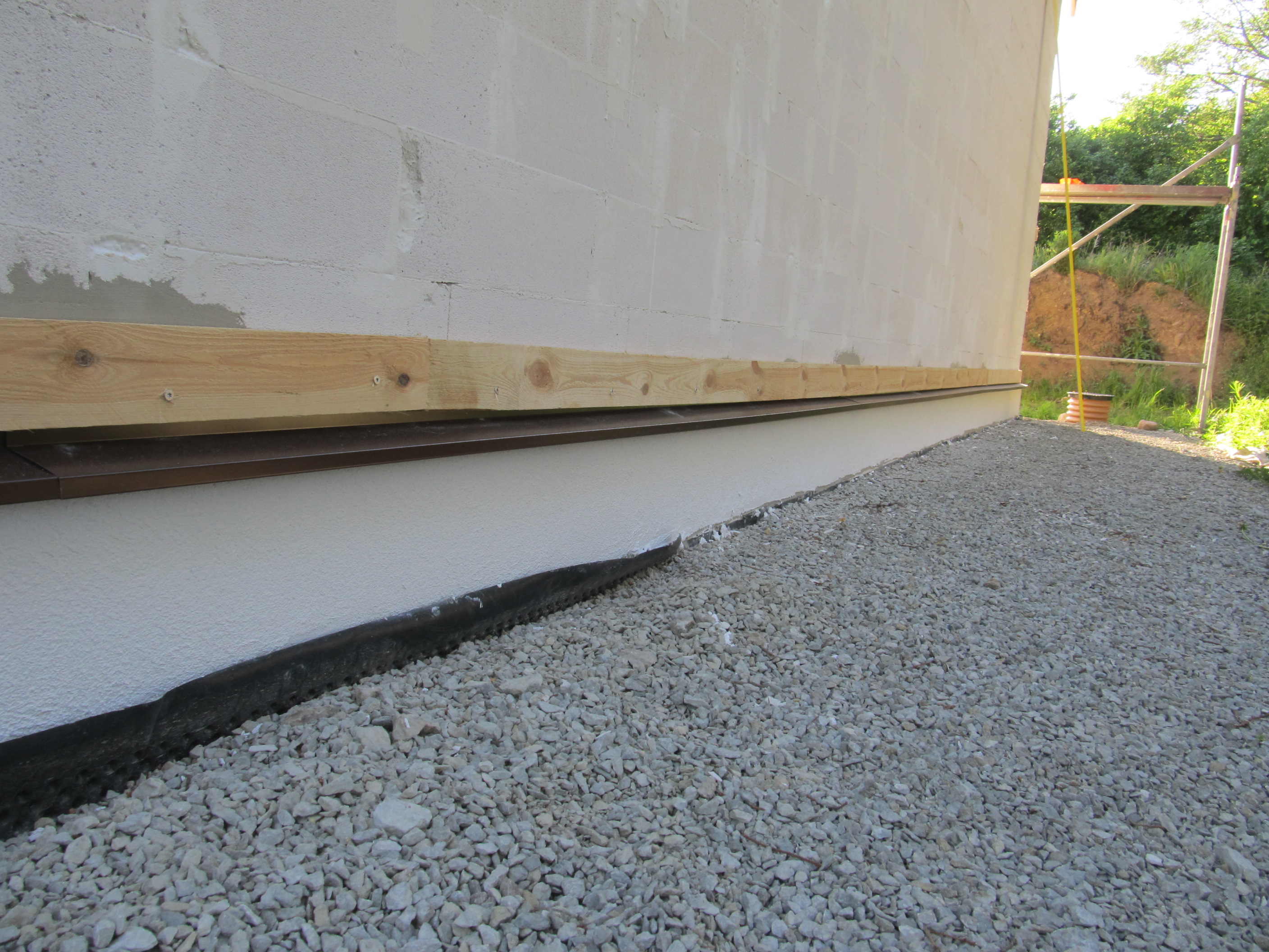

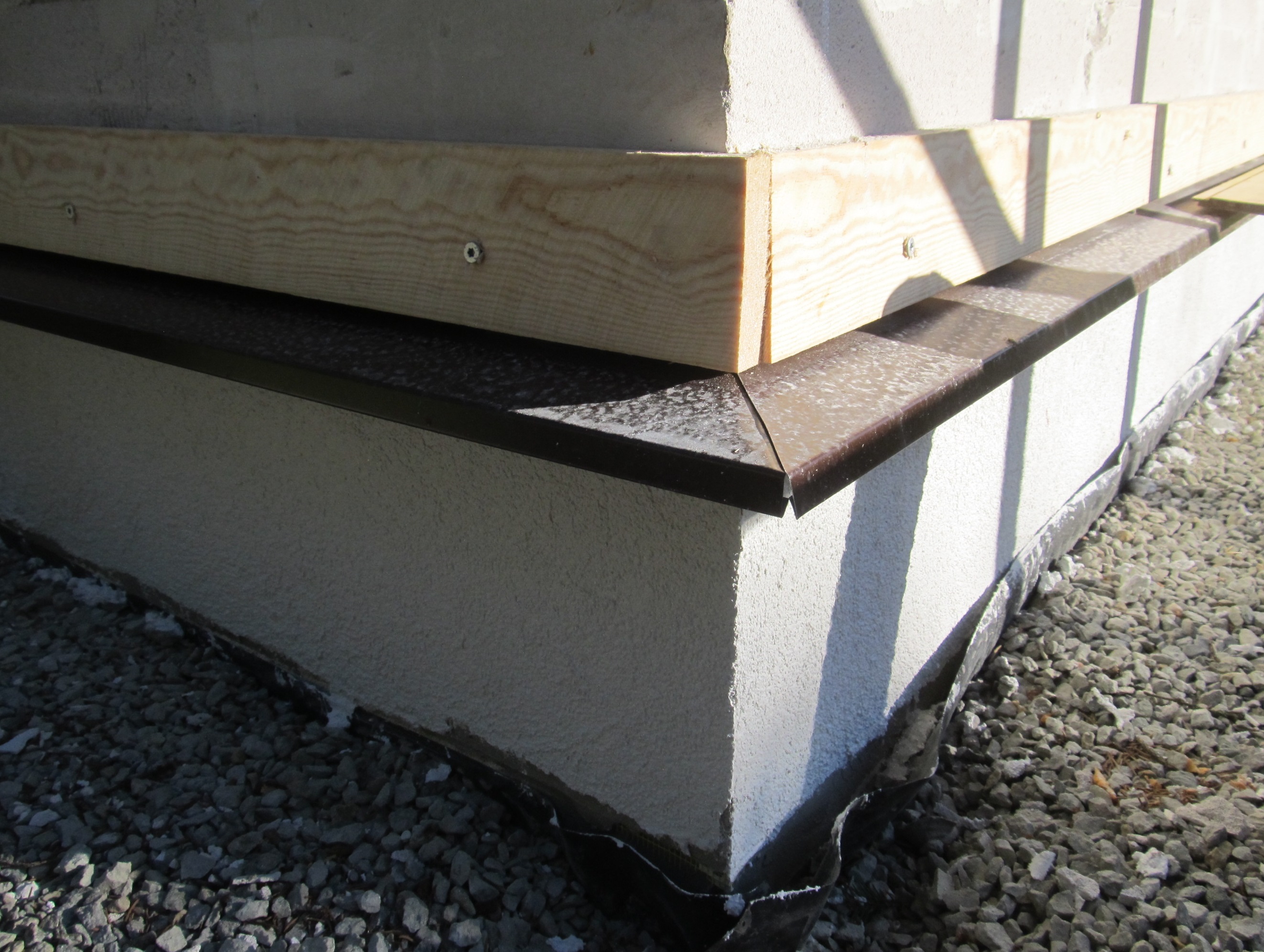

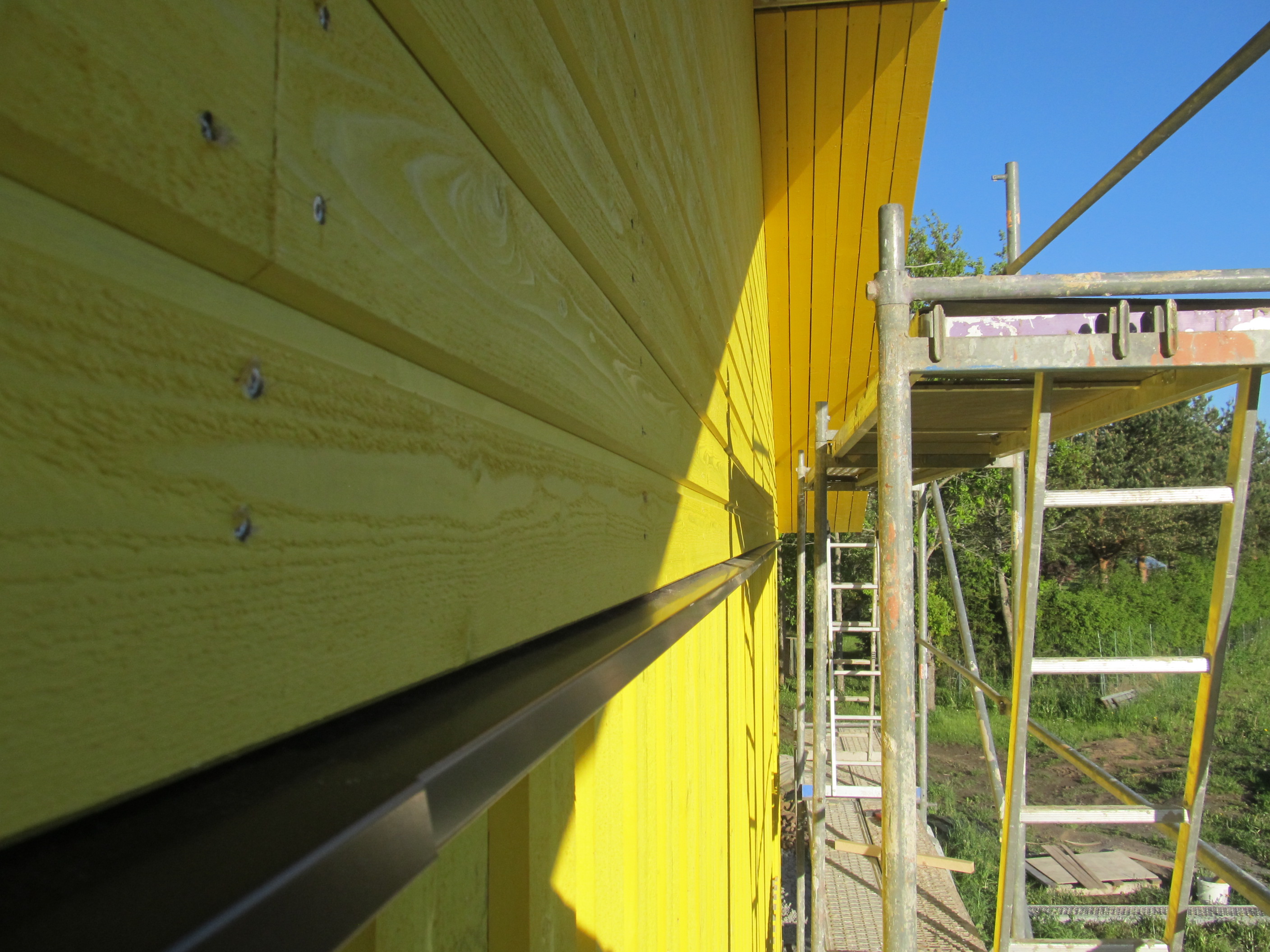

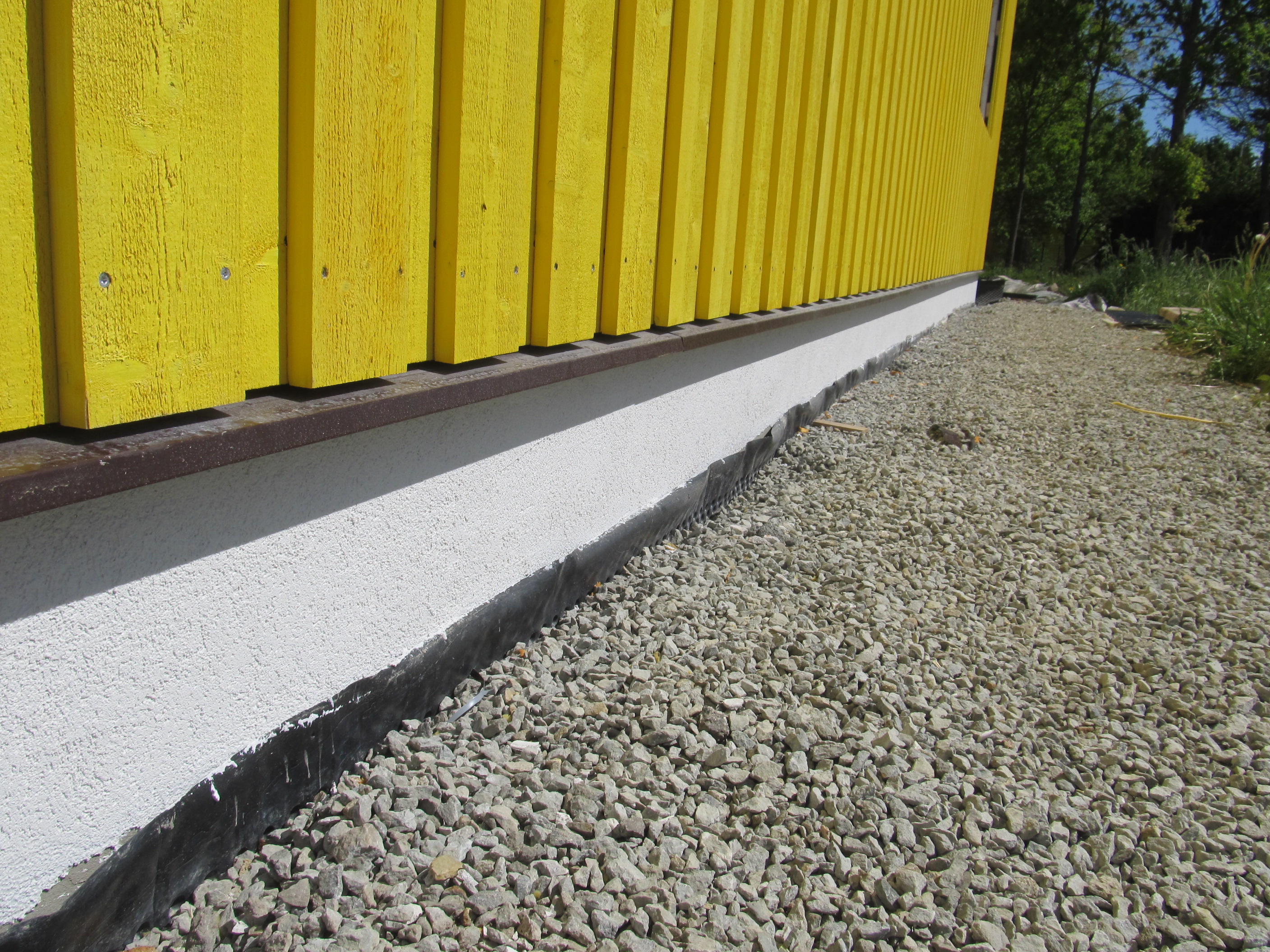

Siin on näha, et aluslauad ja kattelauad on paigaldatud kuni 10mm kõrgemale veepleki pinnast. Seda kahel eesmärgil. Esiteks, et laudade otsad niiskust ei hakkaks imama. Teiseks see, et antud vahe on vajalik tuulutusõhu pääsemiseks voodri alla. Veeplekk paigutub antud juhul roovilaua ja seina vahele, mis tagab kattelaua kohta 22x50mm tuulutusava õhu juurdepääsuks voodri alla.
[Pilt: IMG_4783.JPG?_t=1685212952]

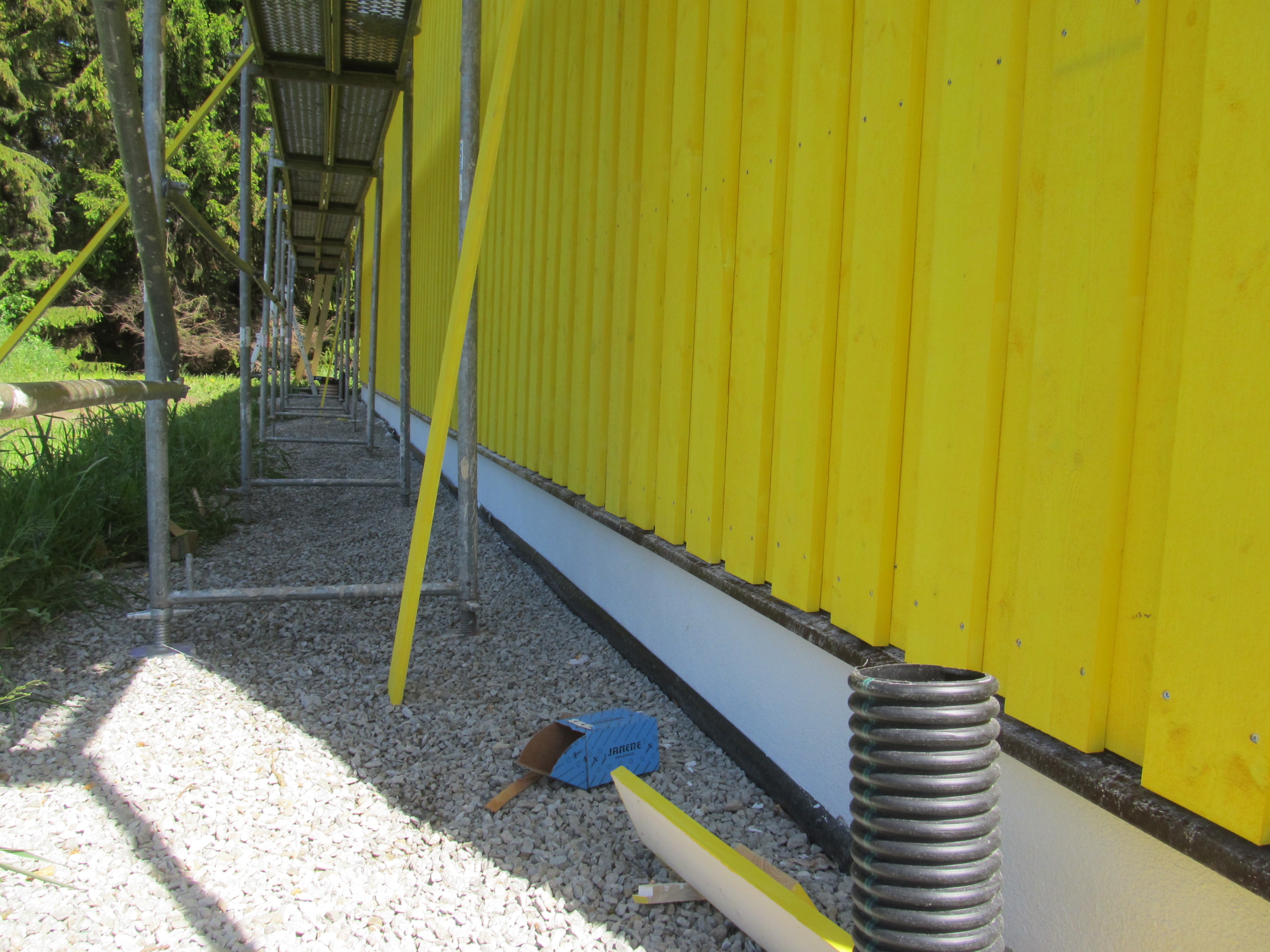

Sokli enda kõrgus fotol on umbes 35-40cm. Teadmata tulevikus killustikpadjale kate peale mõelda, et rohi sisse kasvama ei hakkaks. Lõpliku projekti järgi pidi sokli kõrgus tulema 30cm. Hoone nullkõrgust arvestades see nii ka sai. Ülejäänud on tagasitäite ja viimistlemise küsimus.

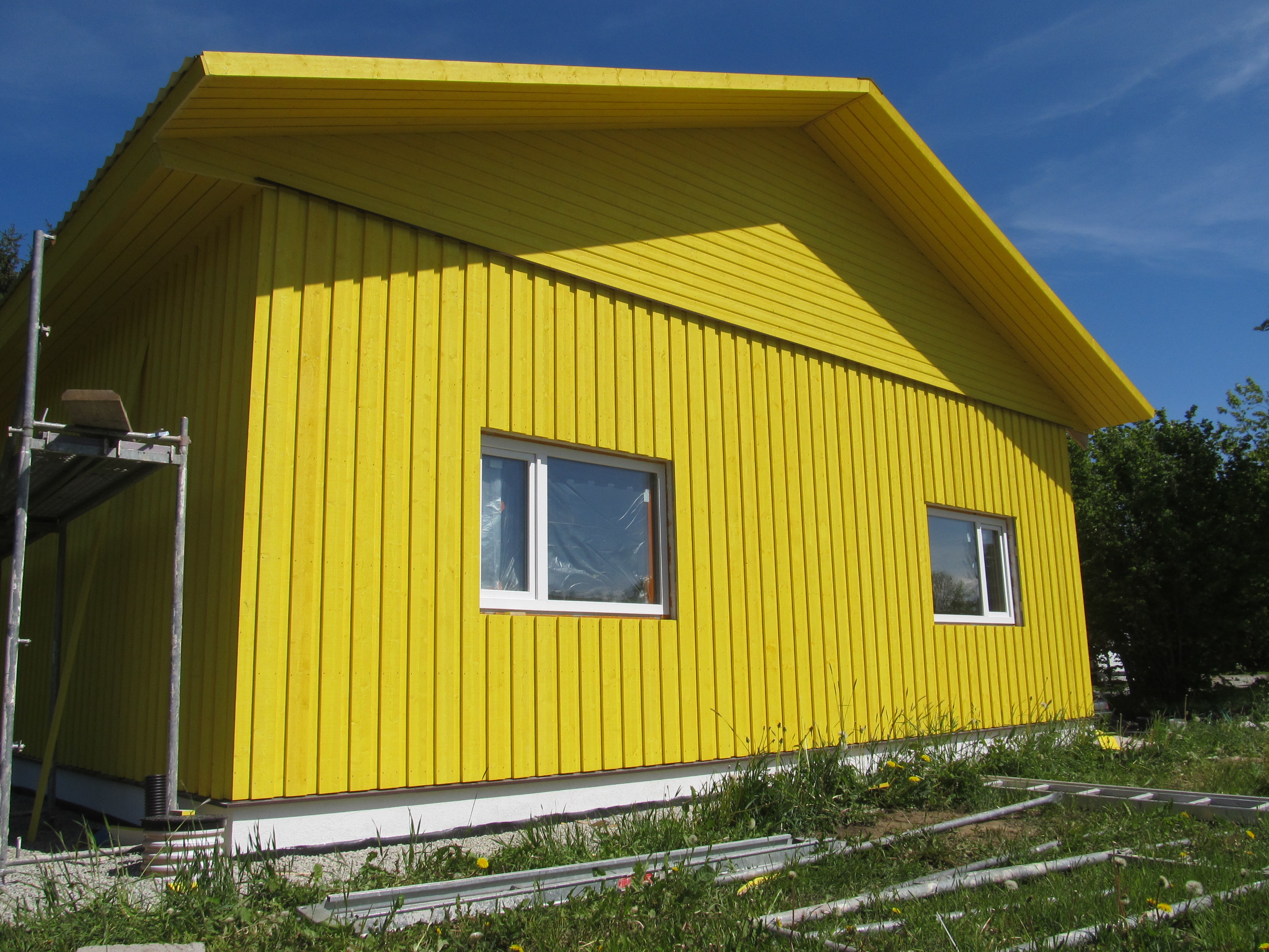

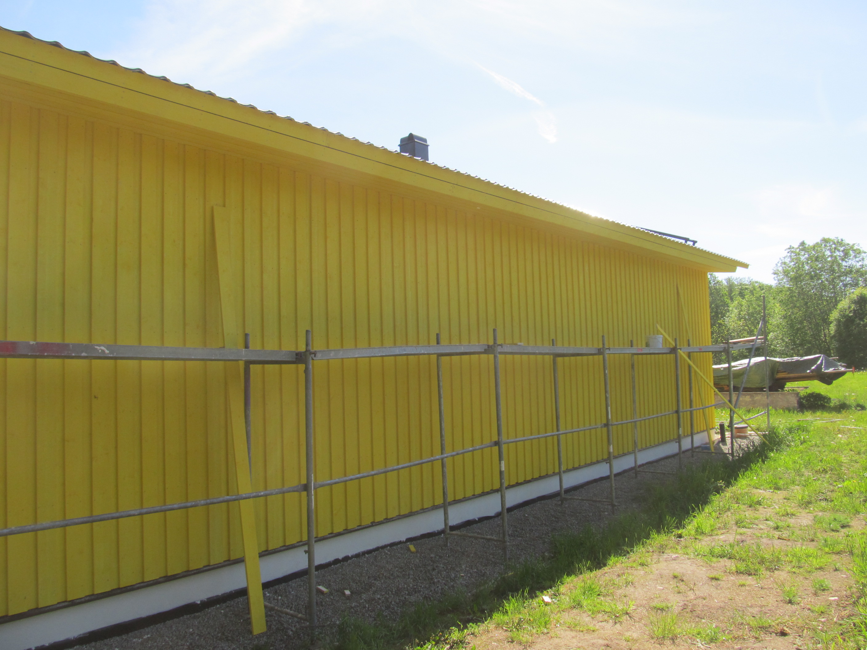

Lõpptulemus tagakülje osas
[Pilt: IMG_4785.JPG?_t=1685212952]
[Pilt: IMG_4786.JPG?_t=1685212952]
Kaks külge laudu on nüüd seina pandud, teised kaks veel jäänud. Seejärel tuleb hakata peale kandma teist ning kolmandat värvikihti. Eks aeg näitab.
