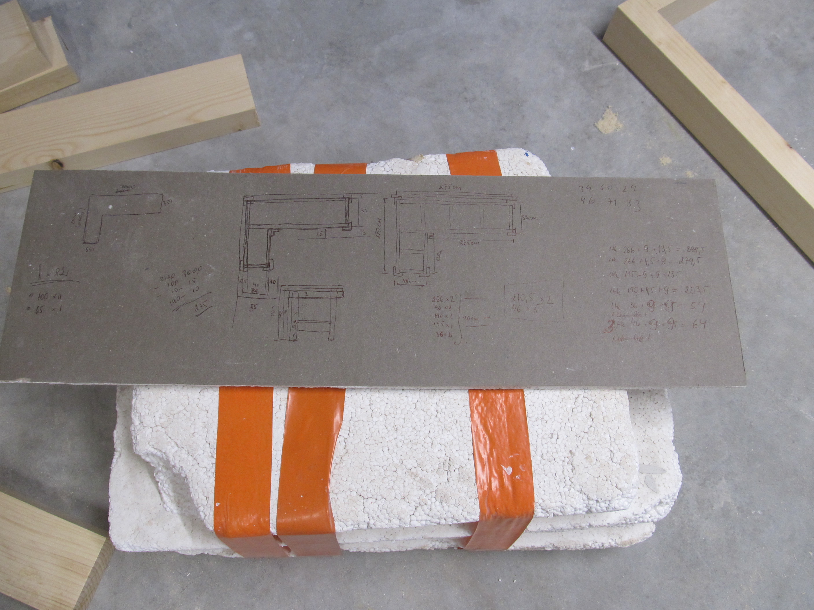

Iga korralik asi saab alguse projektist. Minu projekt sai selline nagu üleval fotol. Sisuliselt nurgaga töölaud akna alla, millel pikem külg 3-3,5 meetrit, lühem külg 2-2,5 meetrit, kõrgust 89-90cm ning töötasapinna laius 85cm. Kokkuvõtvalt plaan selline, et hakkab otsast pihta ja vaatab, kuhu välja jõuab. Peamine eesmärk on kiirelt asjaga ühele poole saada.

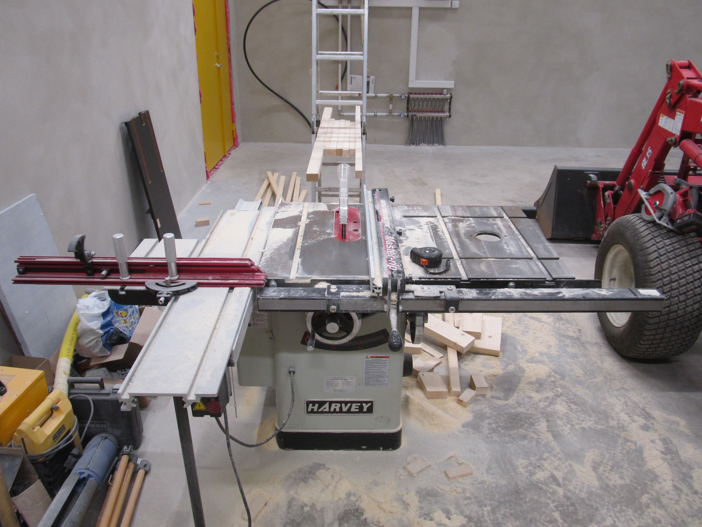

Pink on mõeldud töötamiseks ühendatud puruimuriga. Seda mul loomulikult ei olnud. Seega pidi aparaati regulaarselt koguneva saepuru käsitsi eemaldama. Küljel on selleks ca 25x25cm luuk.
[Pilt: IMG_5266.JPG?_t=1702405202]

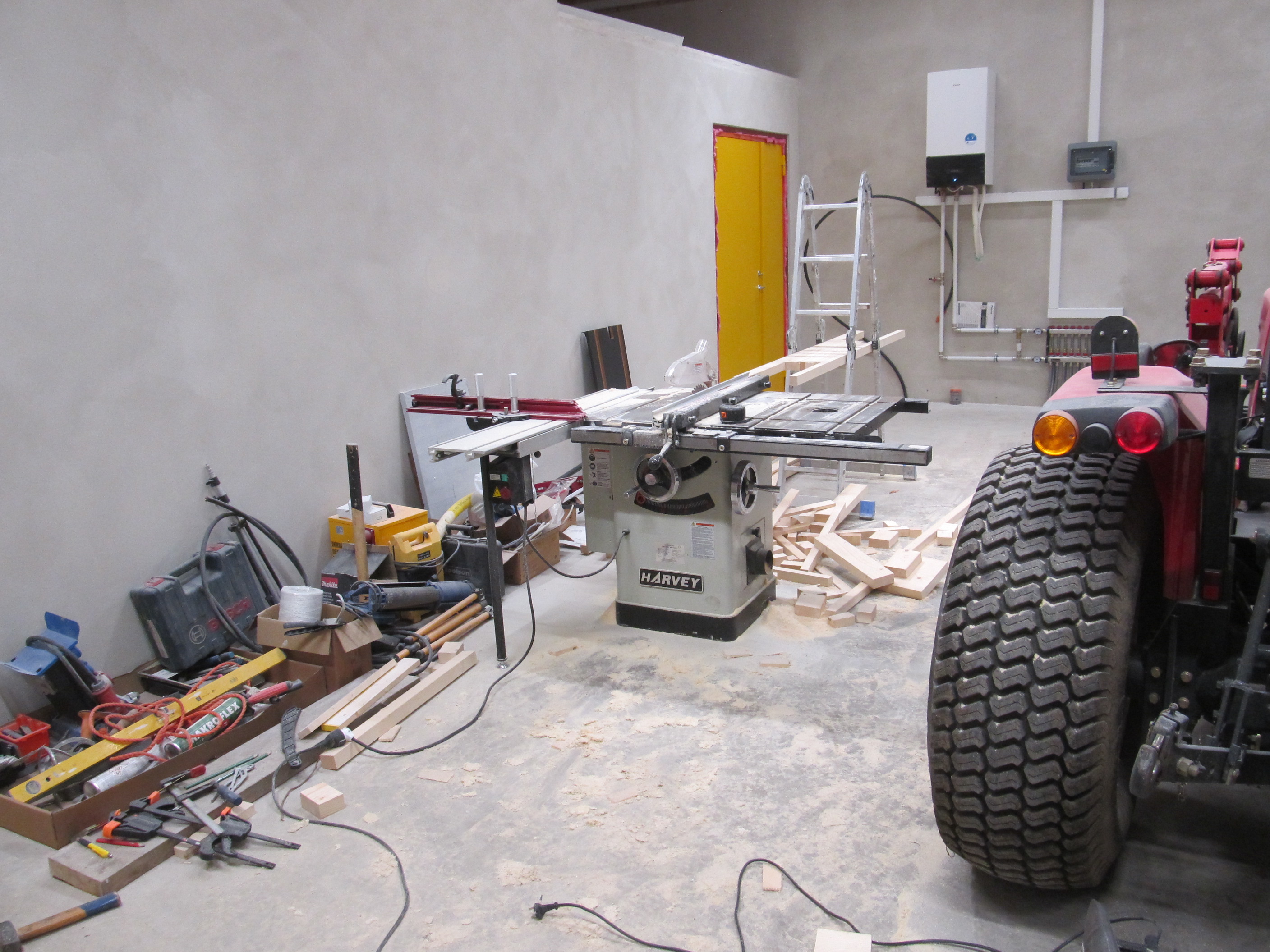

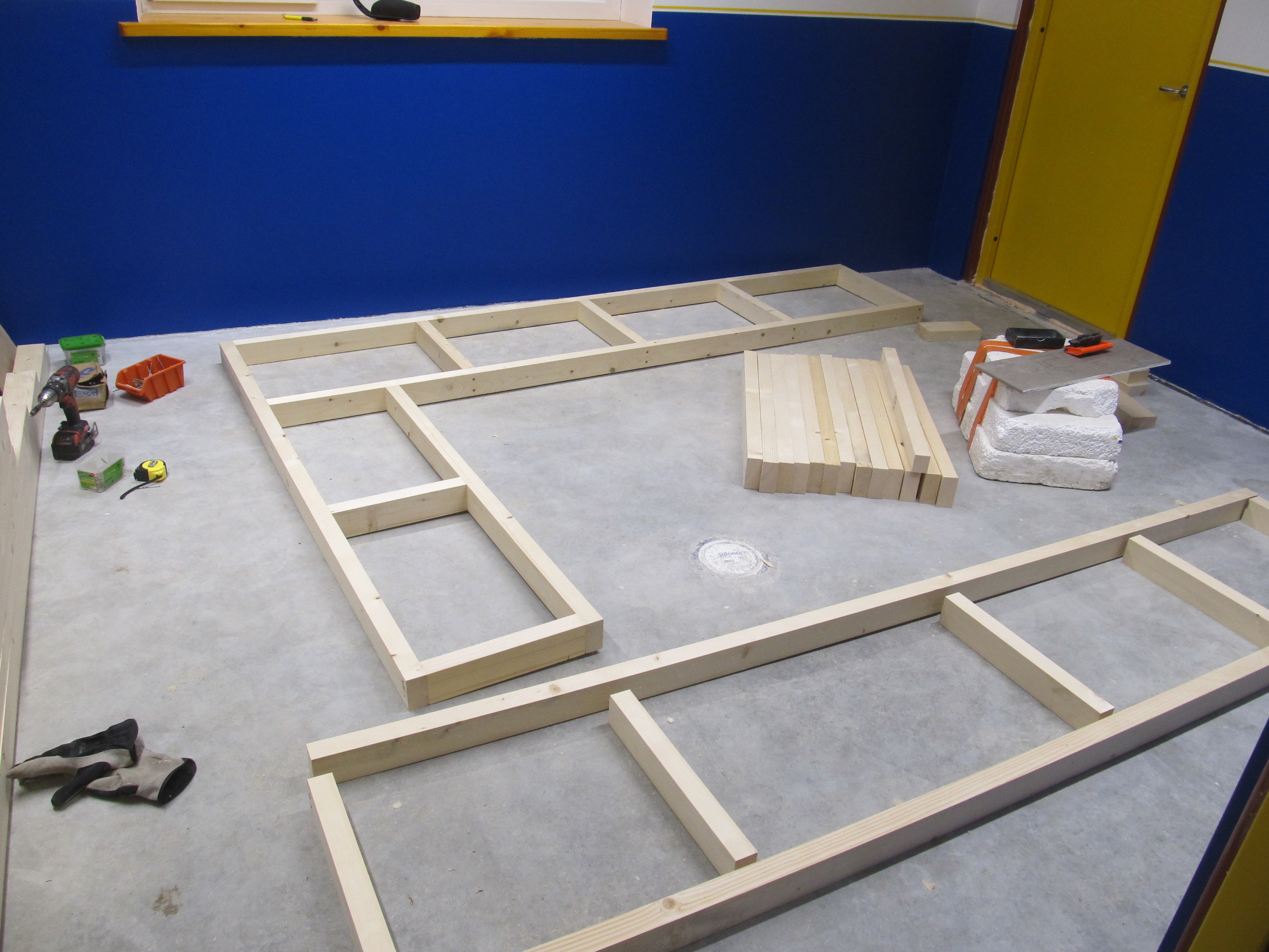

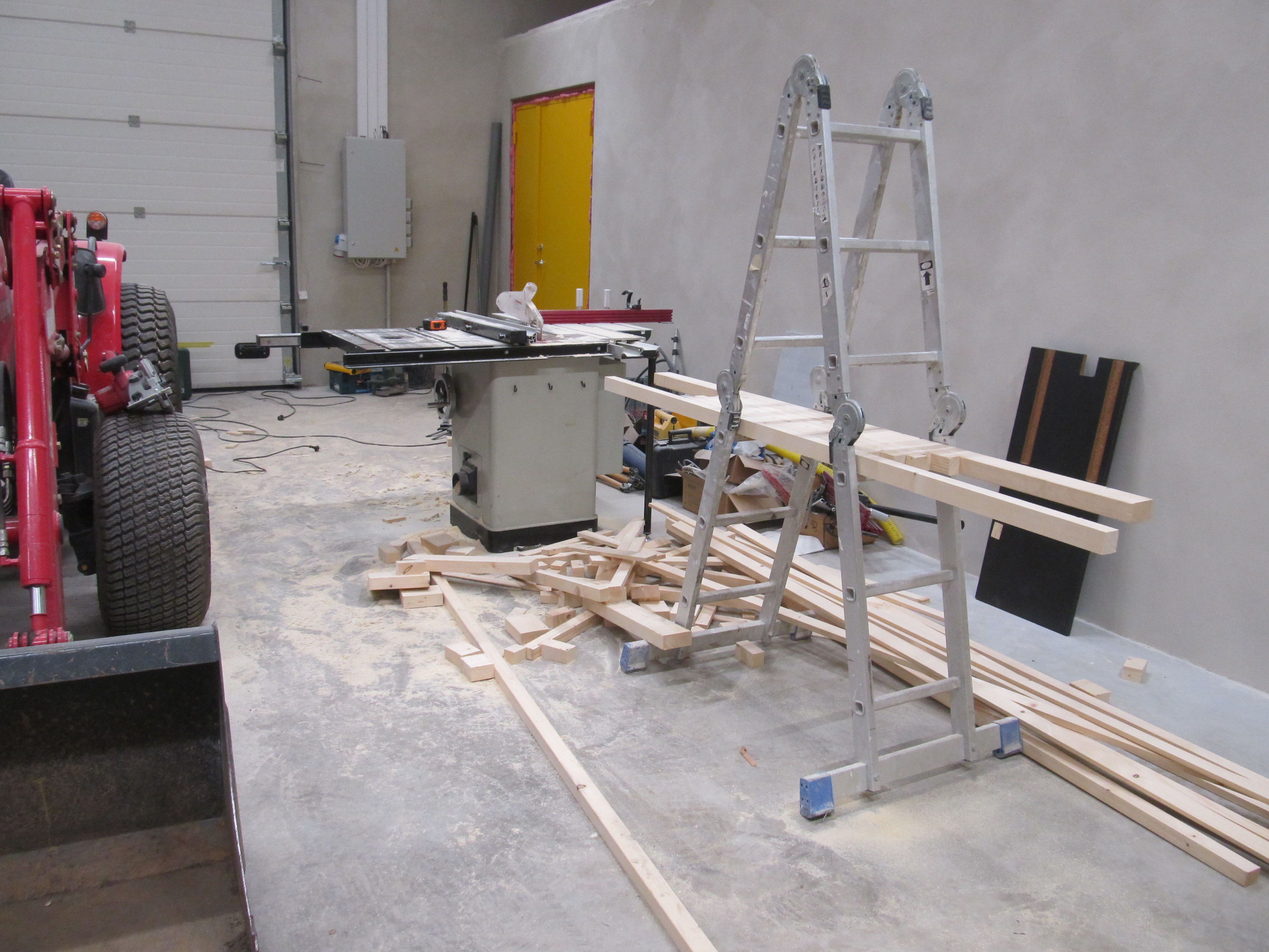

Materjalina läksid esmajärjekorras tera alla ehitusest üle jäänud 245x45 sarika prussid. Lasin neist peamiselt kahes mõõdus prussid - 90x45 ja 120x45. Pika materjali jaoks panin pingi taha toeks redeli. Selline kiirelt kodukootud kuid hästi toimiv setup.
[Pilt: IMG_5267.JPG?_t=1702405202]
Siin on esialgsed pikkused valmis lõigatud ning prooviks põrandale asetatud. Siis selgus kergelt raskendav asjaolu, et põrand on ju trapi poole kaldu ning paris jooksu pealt kõike kokku kruvida ei saa.
[Pilt: IMG_5269.JPG?_t=1702405202]

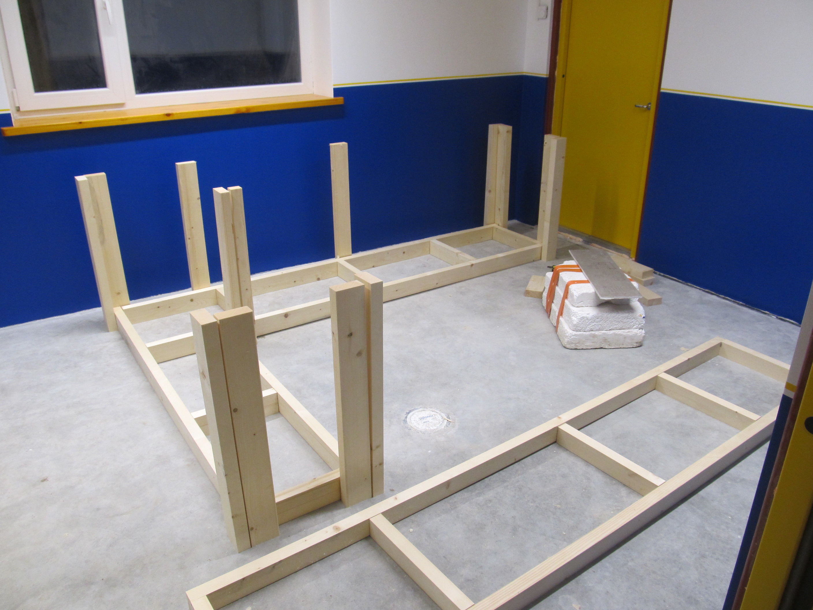

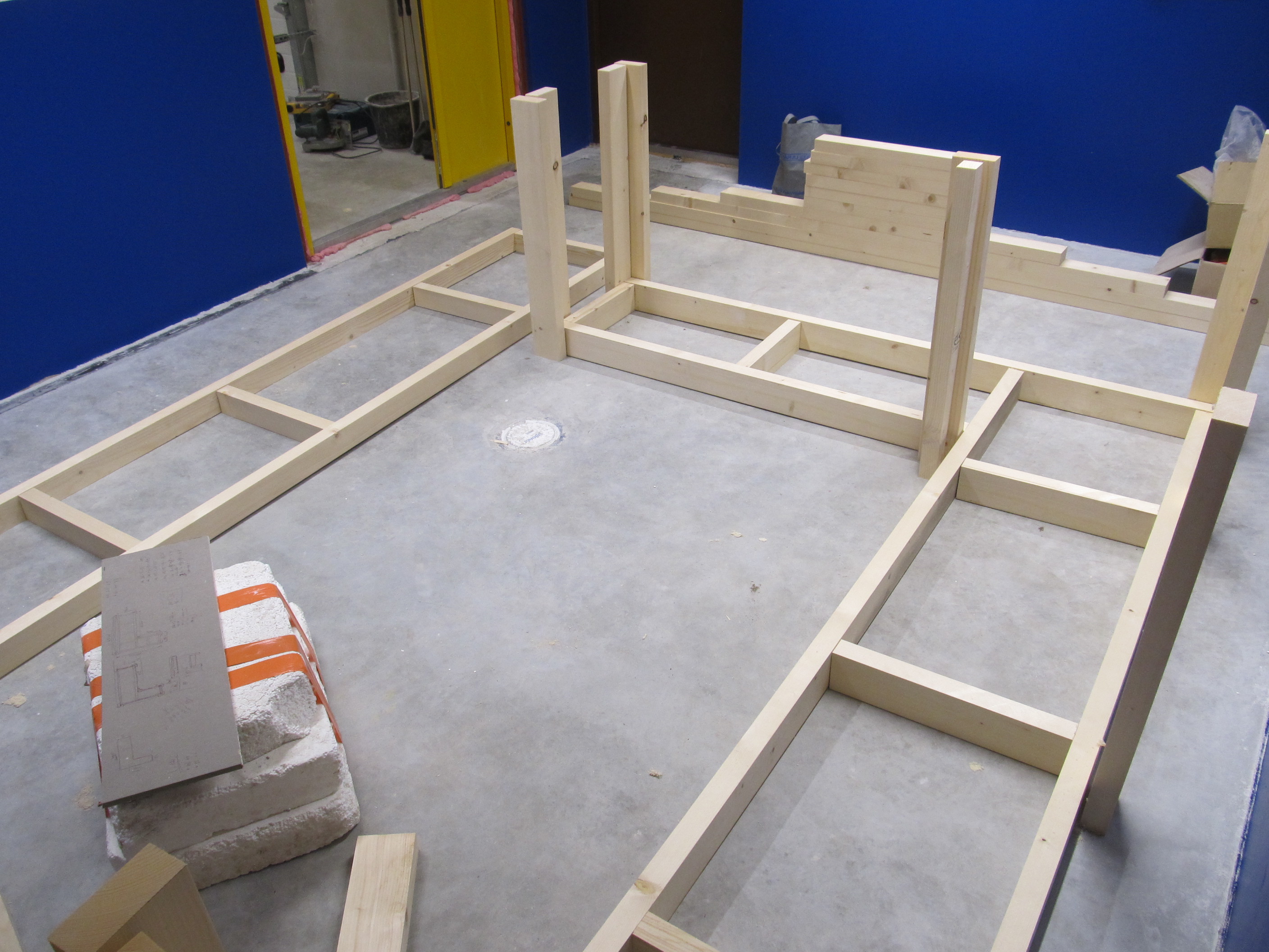

Siin peaksid nüüd enam-vähem kõik vajalikud skeleti tükid juba ühel fotol olema. Paremal esimene korrus, vasakul teine korrus ja kaugemal hunnikus laua plaadi alune materjal.

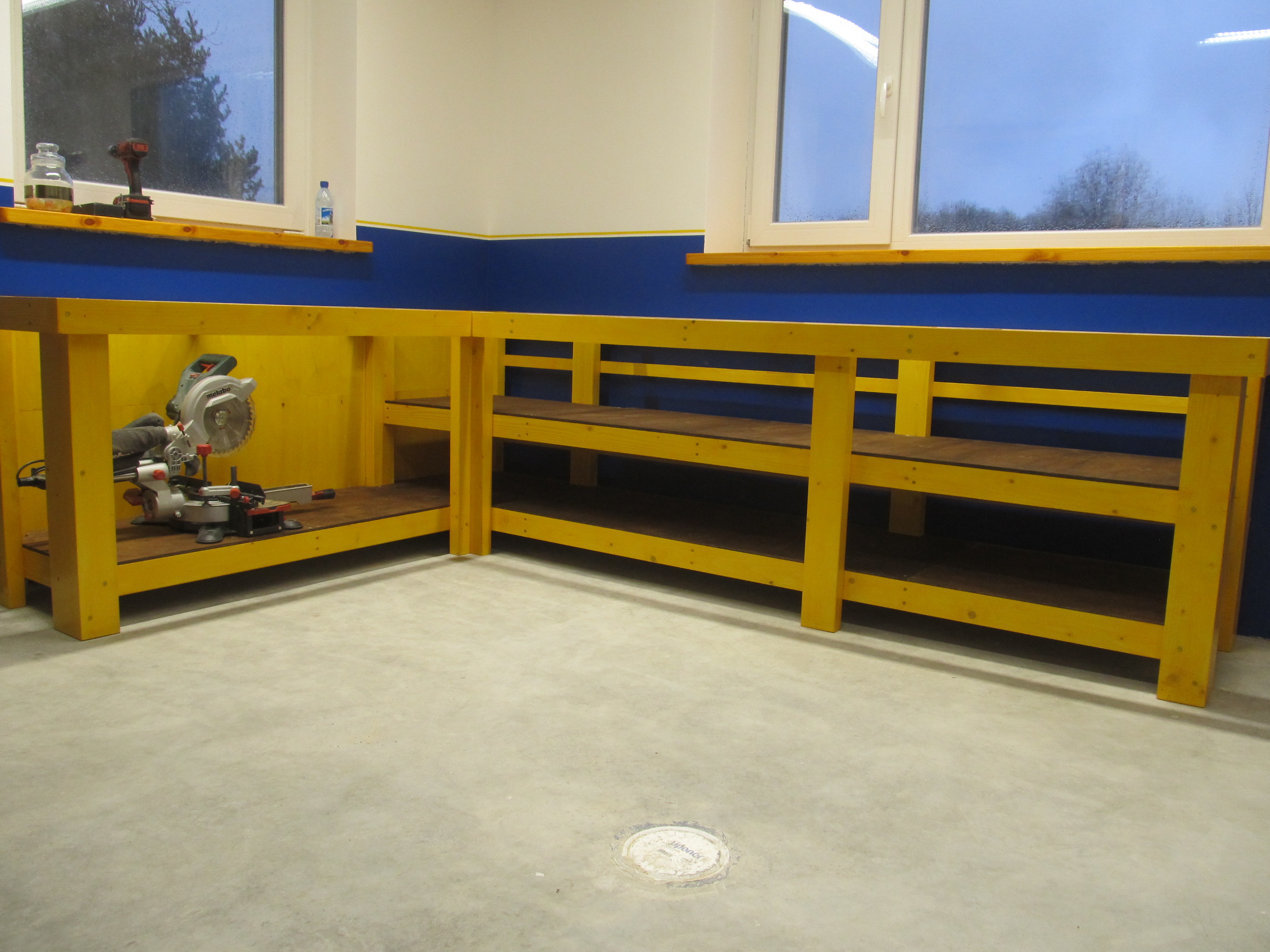

[Pilt: IMG_5273.JPG?_t=1702405202]

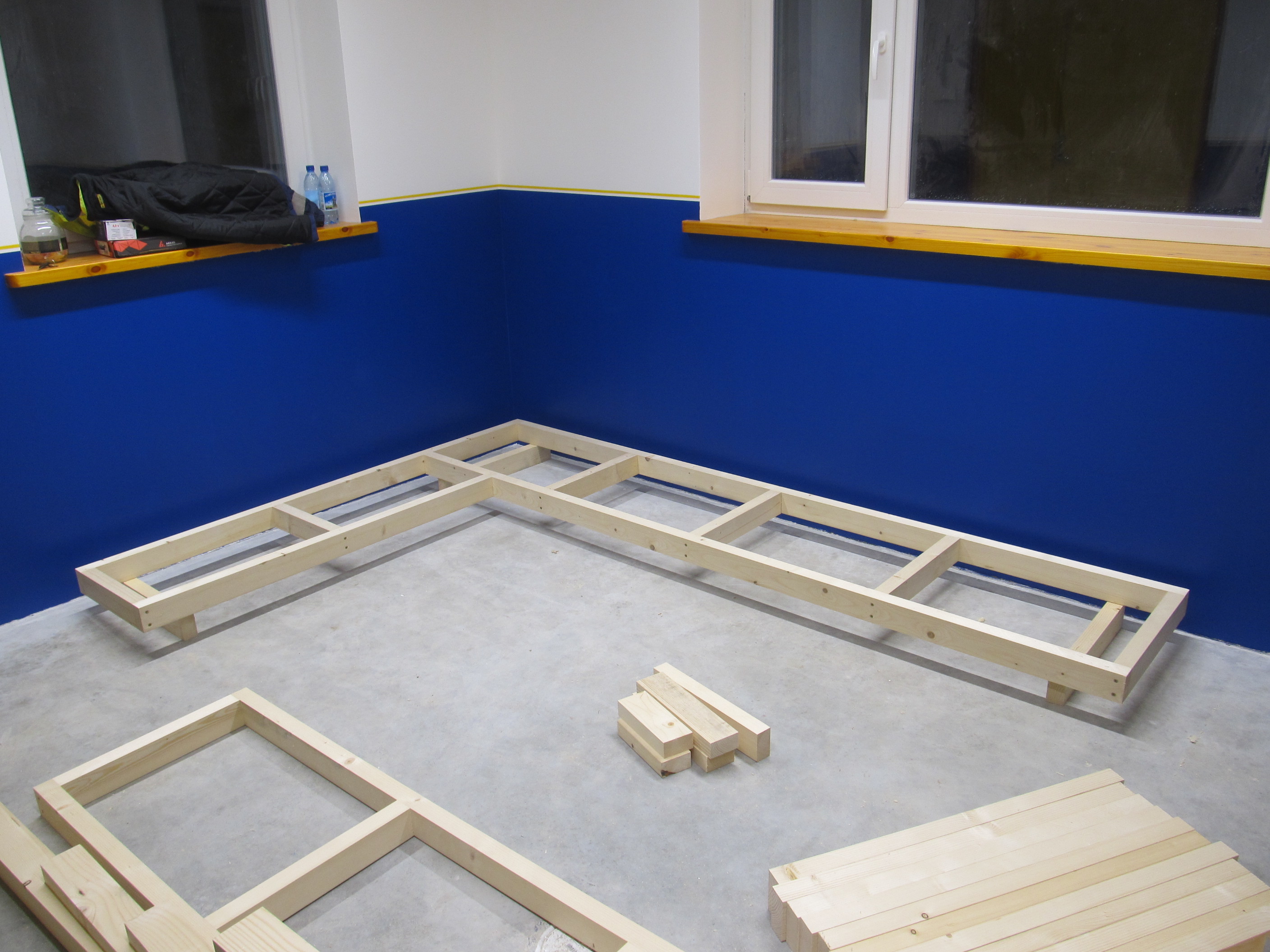

Esimese nurgaga korruse loodisin loodimisklotsidega põrandale ära ning seejärel lasin kruvid sisse. Ülemist detaili vaadates on aru saada, kuidas põranda kalle jookseb - sisemine külg on õhus. Kuna materjal on paks ja konstruktsioon on tugev, siis aja kokkuhoiu mõttes ei hakanud tappimisega tegelema. Ei ole muuseumi eksponaat ja ei ole mõtet mittevajalikule liigselt aega kulutada. Oma kesiste oskustega ja põlve otsas tehes ei saaks sellest head nahka ka.
[Pilt: IMG_5274.JPG?_t=1702405202]
Nüüd tõstsin esimese korruse oma tulevasele kohale paika ning loodisin taas ära. Kui alus paigas, siis on edasi juba lihtsam minna.
[Pilt: IMG_5275.JPG?_t=1702405202]

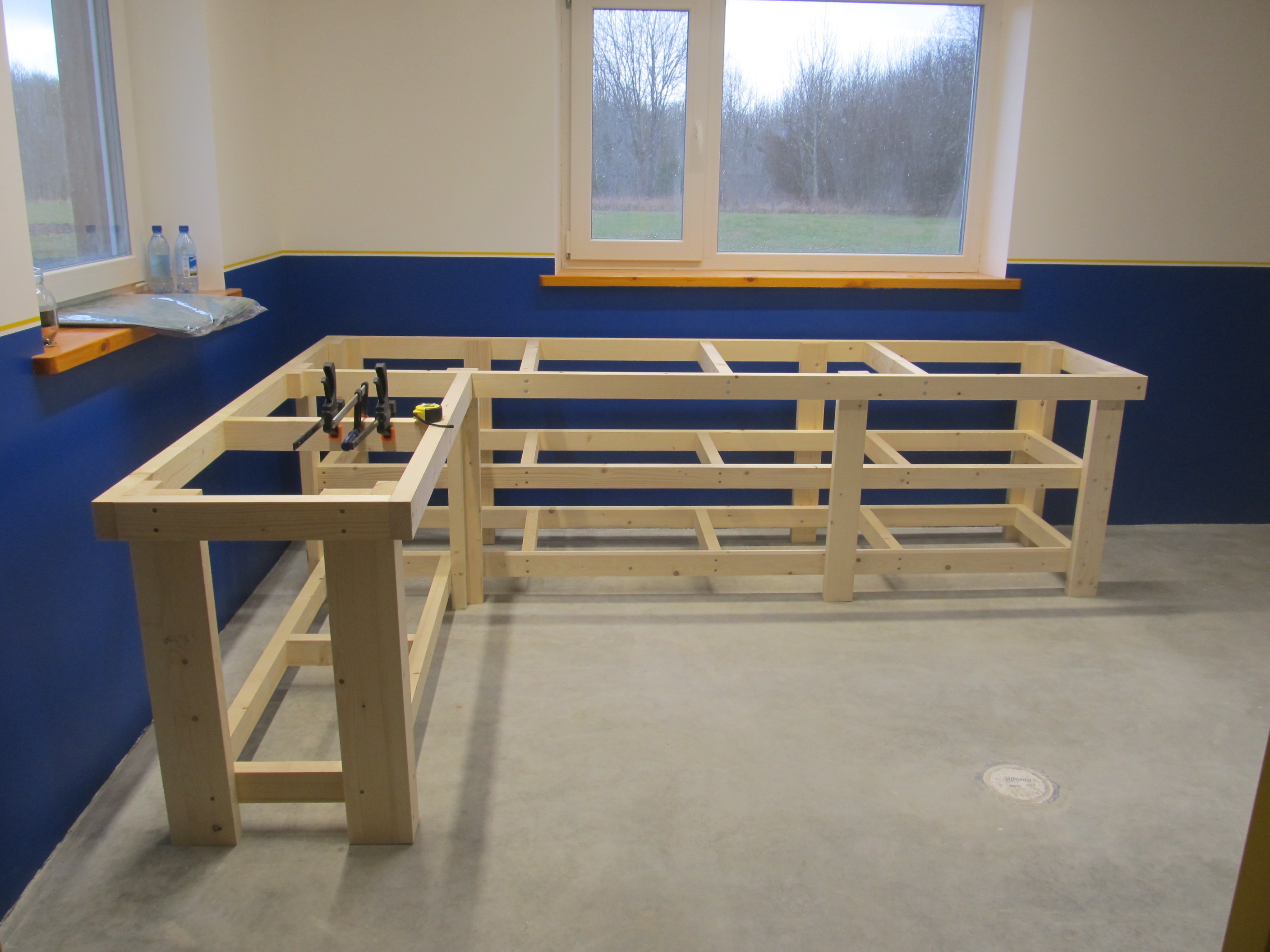

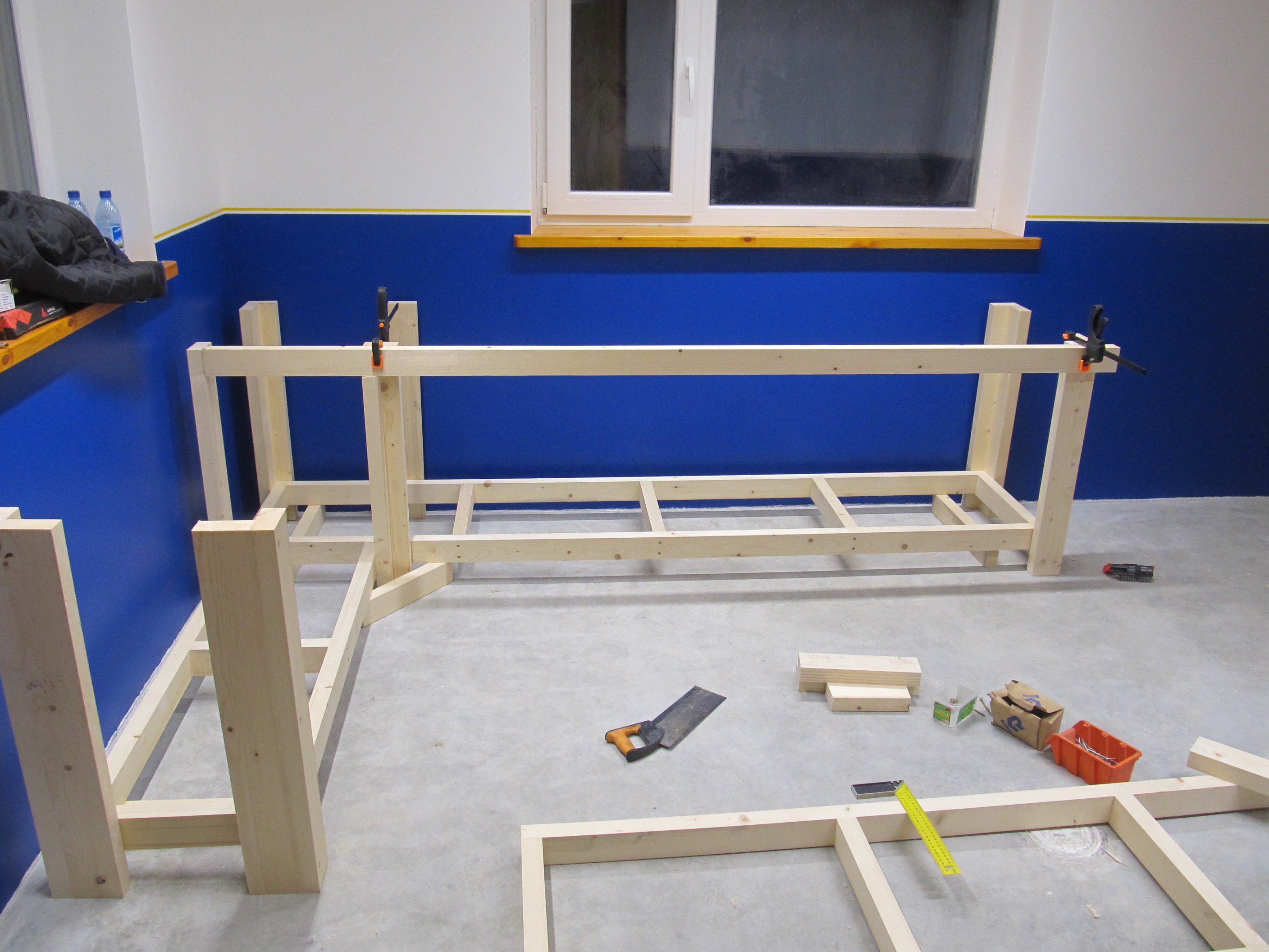

Seejärel sobitasin paika jalad. Nendega oli nüüd pisut tegemist, sest pikkused olid tulenevalt põranda kaldest natuke erinevad. Tahan kohe teha nii, et hiljem töötasapind sirge püsiks, konstruktsioon ennast propellerisse ei veaks ning et jalgade alla kõikumise vastu lisatükke ei peaks sättima.
[Pilt: IMG_5276.JPG?_t=1702405202]
Kulus päris mitu tundi, kuni jalgade pikkused paika sain ning need esimeste kruvidega ära fikseerisin. Sellega oli esimene päev õhtul.
[Pilt: IMG_5278.JPG?_t=1702405202]

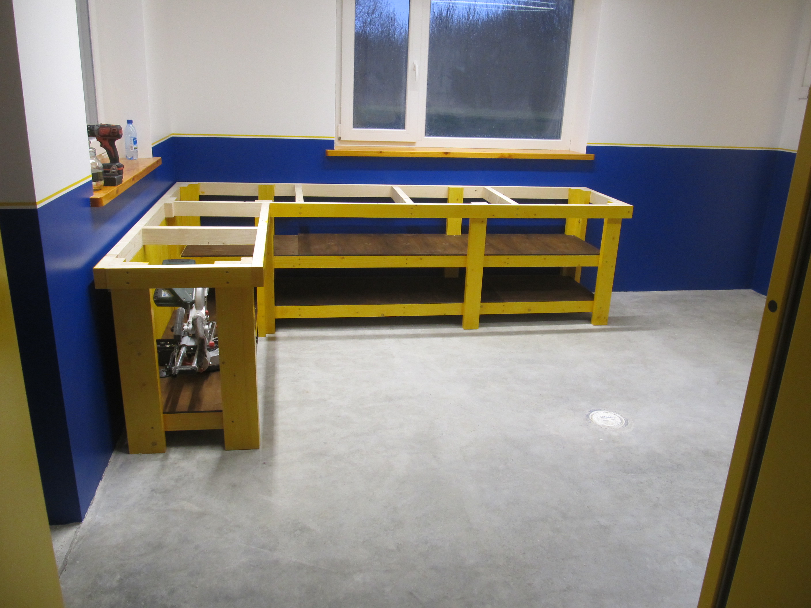

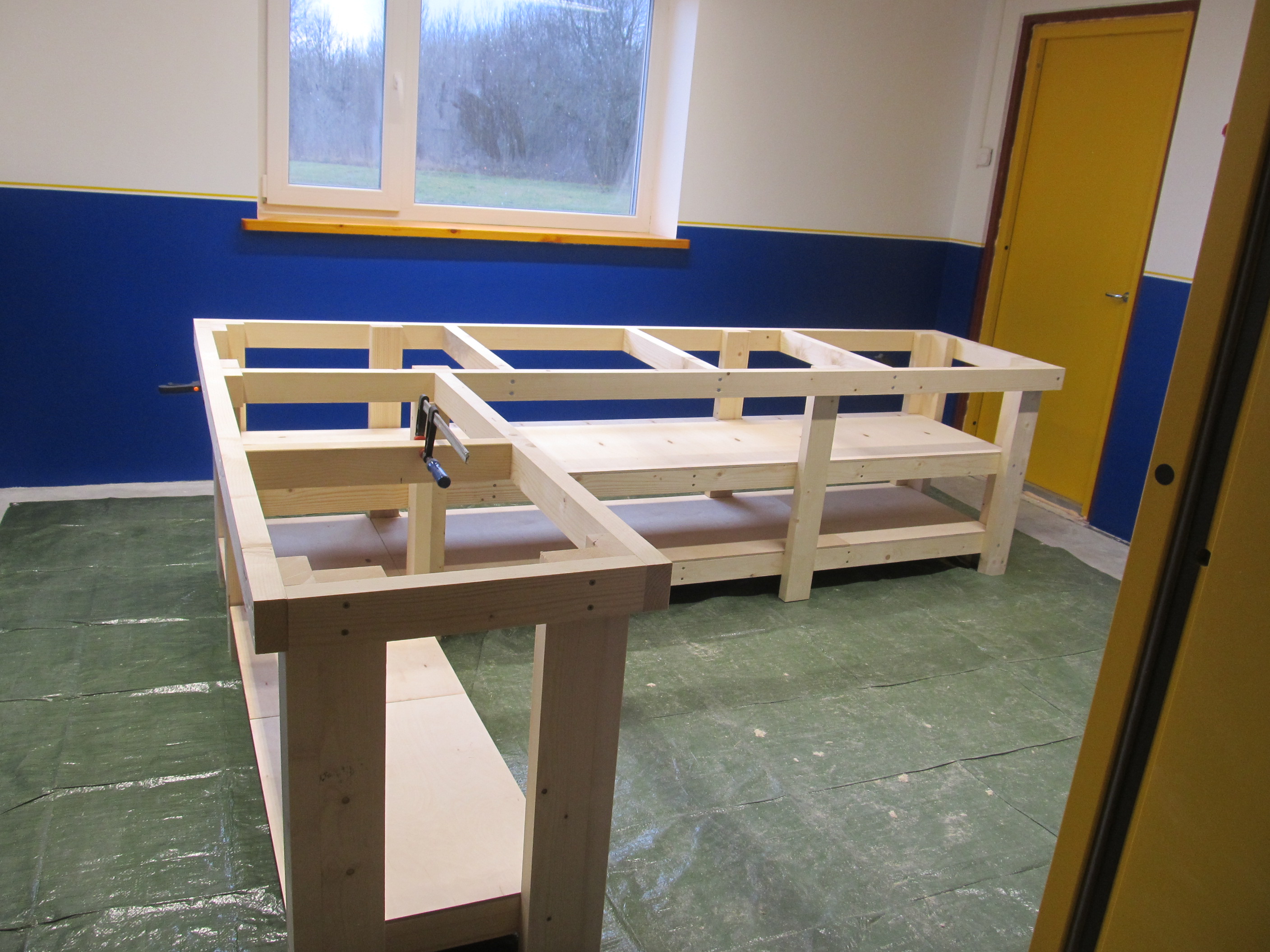

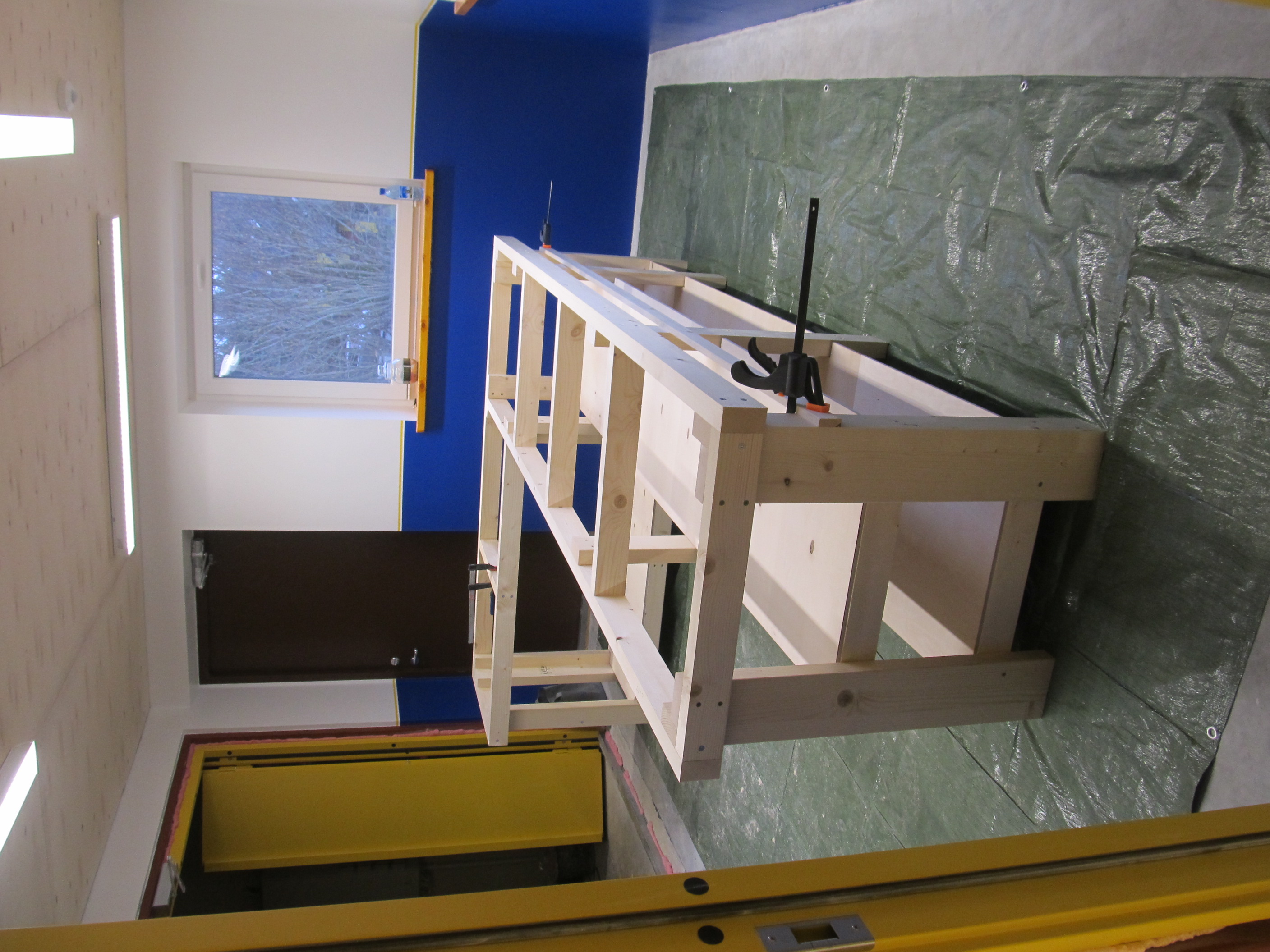

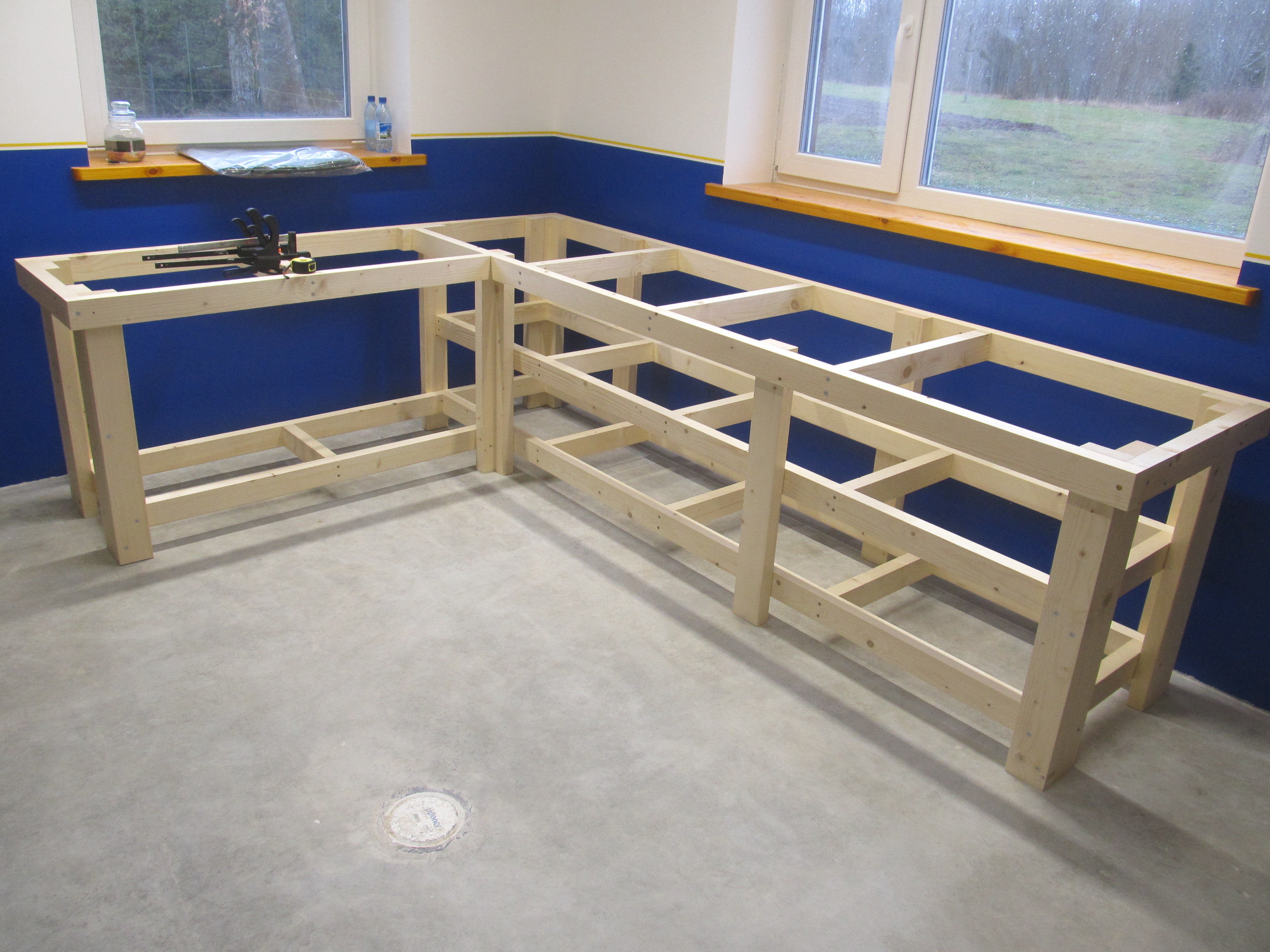

Järgmisel päeval läks asi juba palju kiiremini, sest tugipunktid olid paigas ning nüüd piisas vaid nurkade ühendamisest ja kontrolliks loodimiseks.
[Pilt: IMG_5279.JPG?_t=1702405202]

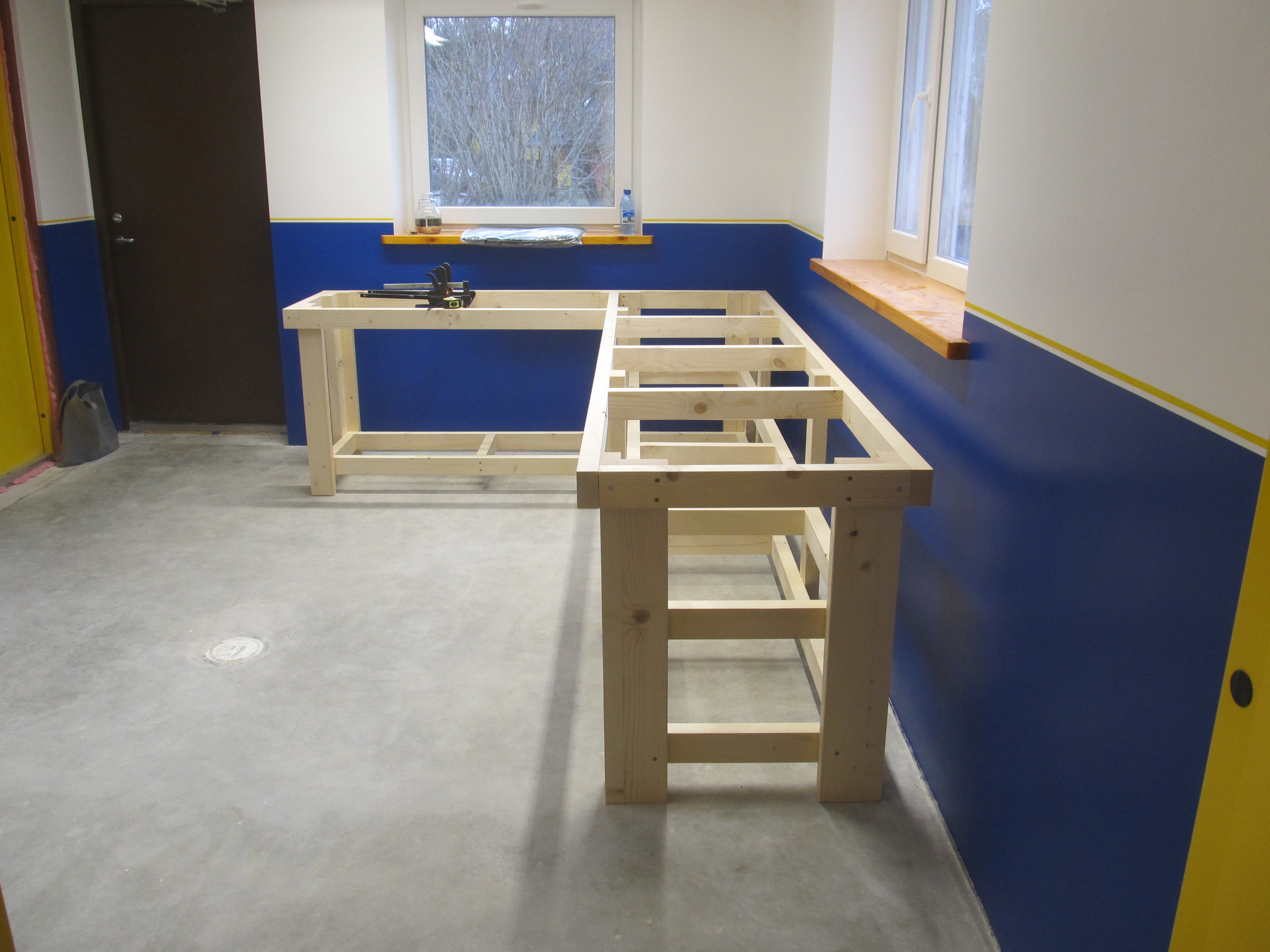

Põhikuju on olemas ja konstruktsioon on sedavõrd jäik, et kannatab juba liigutada. Seina ja laua vahele ka vaja pääseda, et kruvid sisse sõita. Ega see liigutamine enam nii lihtne ka ei ole, sest massi juba üksjagu.
[Pilt: IMG_5280.JPG?_t=1702405202]
[Pilt: IMG_5281.JPG?_t=1702405202]
[Pilt: IMG_5282.JPG?_t=1702405202]

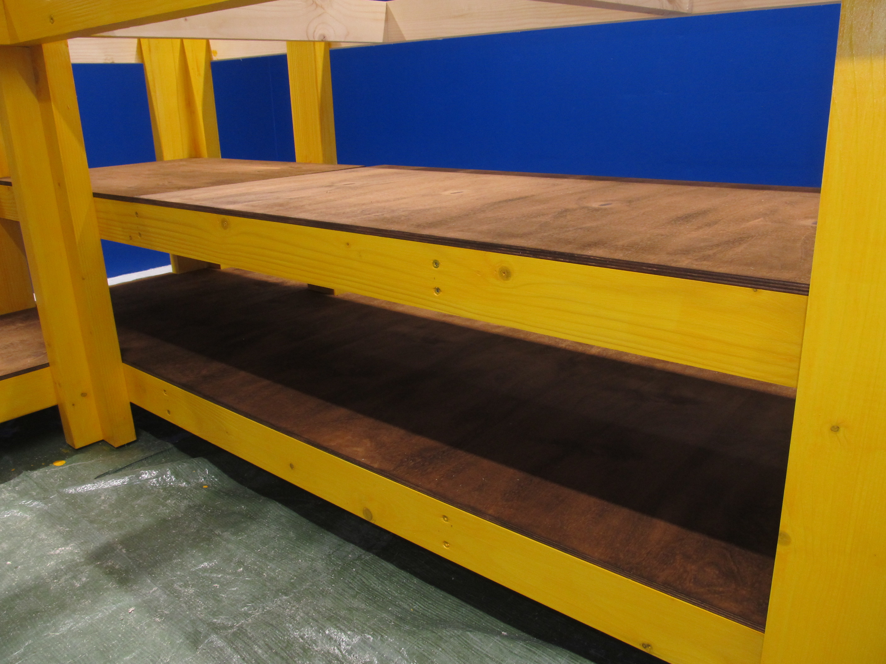

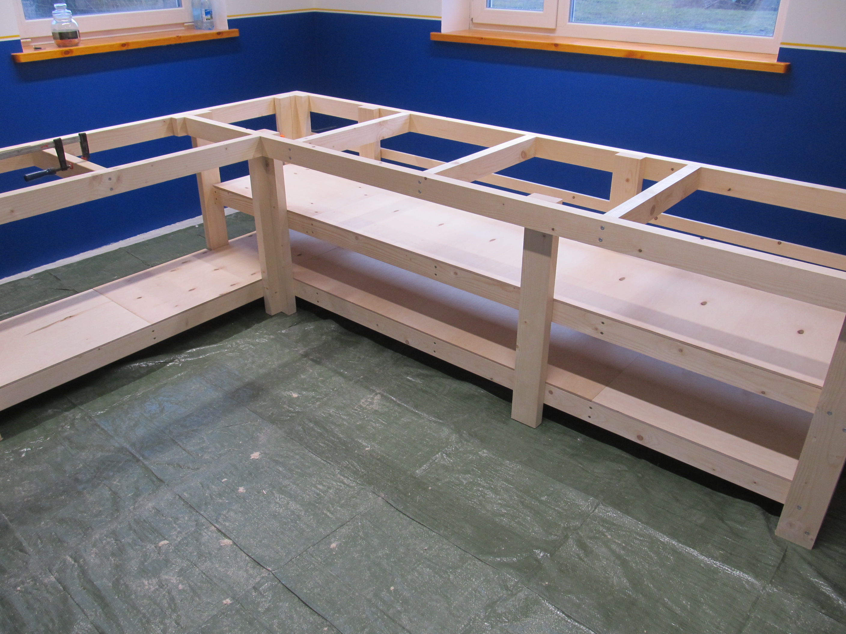

Laud ise tuleb siis pikemast küljest kahe riiuliga töötasapinna all ning lühemast küljest ühe tasapinnaga.
[Pilt: IMG_5283.JPG?_t=1702405202]

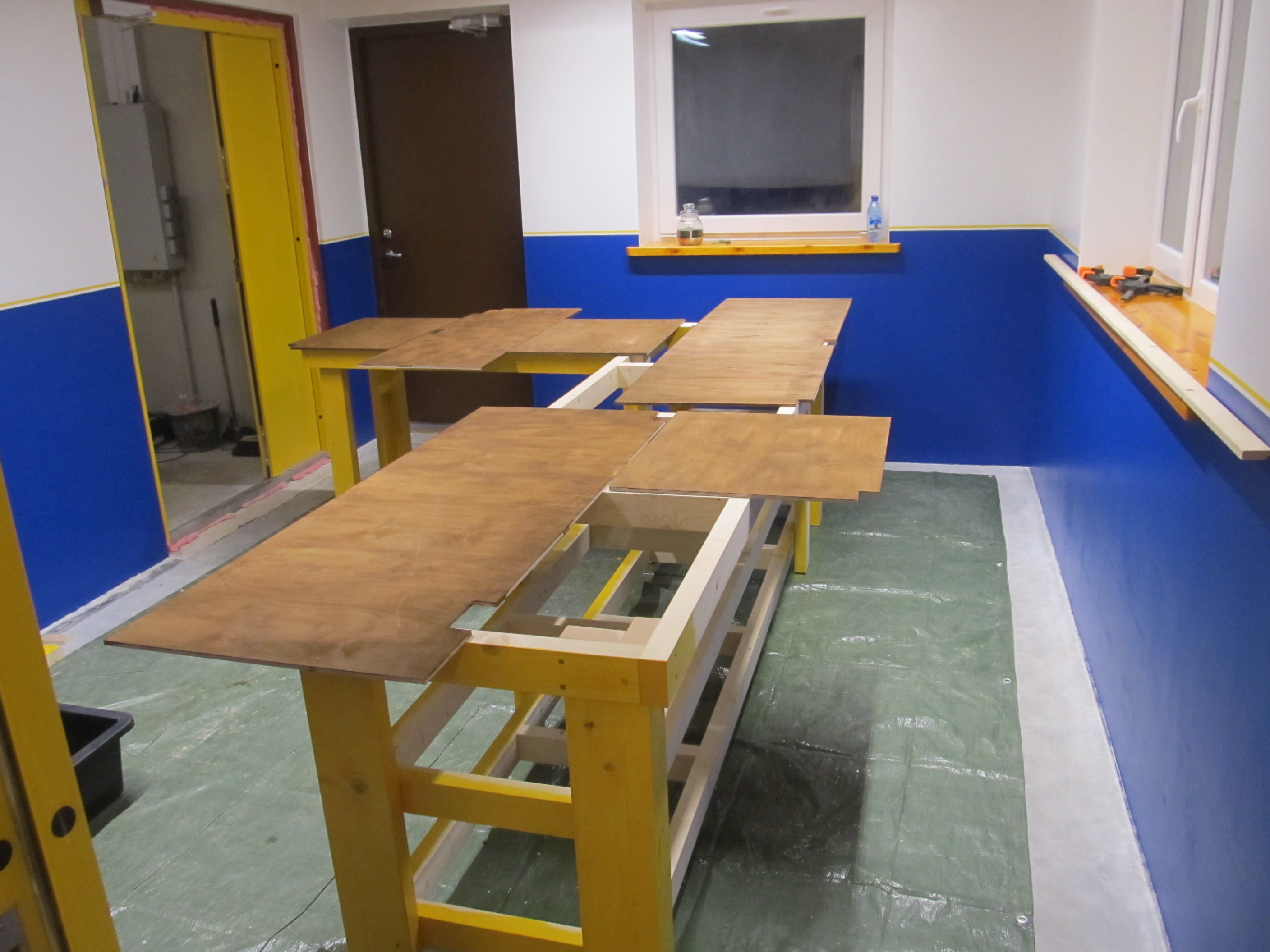

Järgmiseks lõikasin välja riiulite tasapinnad. Selleks kasutasin 10mm vineerplaadi jääke, mis jäid üle garaaži lae tegemisest. Käsitsi oleks neid terve igaviku mõõtu nüsinud. Pingi lastes oli vaid minutite töö. Vaid sisselõiked tugipostide ja laua jalgade jaoks tegin käsitsi.
[Pilt: IMG_5284.JPG?_t=1702405202]
[Pilt: IMG_5285.JPG?_t=1702405202]
Koos saepingi ülespaneku, materjali saagimise, tükkide paika sobitamise, loodimise ja kokku kruvimisega on praeguseks kulunud 12 töötundi. Meistrimehe silmale ei ole ilmselt ilus vaadata, kuid enda jaoks loen tulemi heaks. Vähemalt on tugev ja sirge Smile

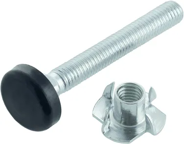

Aga kas jalgade alla sissekruvitav ja reguleeritav jalg mõistlikum ei oleks olnud? Kui miski konstruktsioon mängib või vaja liigutada siis saaks lihtsalt loodi panna.

Nende reguleeritavate jalgadega on minul halvad kogemused (suure tõenäosusega enda ebapädevusest ja kaustatavast materjalist tingitud). Ebamugav paigaldada ja aja jooksul annavad puidu sees järgi. Eriti siis, kui suurt ja rasket töölauda lohistada, sest üles tõsta ei jaksa. Kui on tugev pruss maas püsti ja plaat kannab otse selle peal, siis enam midagi läbi ei tohiks painduda ega kõrguses järgi anda. Sellepärast kulutasingi lisa aega ja tegin kohe korralikust prussist õige pikkusega jalad valmis. Ega seda lauda enam mujale ei vii ka. Eks tulevik näitab, kas liigne kiirustamine on kurjast.

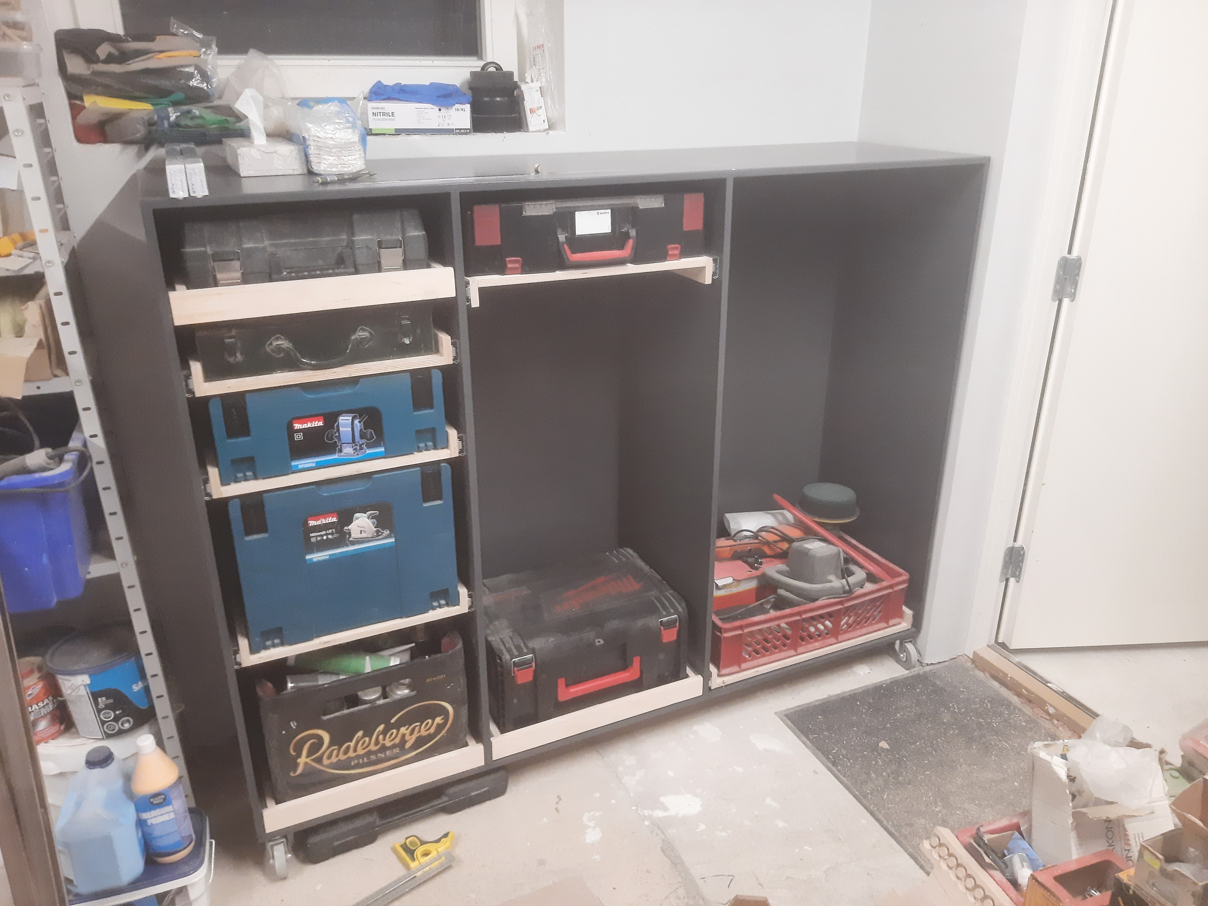

(13-12-2023, 12:16 PM)Lauri_L Kirjutas: [ -> ] Riiulid tööriistakohvritele
Kohvritele tee siinidel sahtlid, tõmbad välja, haarad kohvrist riista, lükkad jalust ära. Vajaminev tööriist on alati kõige alumises kohvris ja vaja läheb teda alati kiiresti sel hetkel kui laud on täis ja kohvrit kuhugi panna ei ole  Smile  Umbes nii:

Mul on kombeks tööriistad koos kastidega kappi silma alt ära panna. Iga asi omal riiulil ja kohal ning uksed kinni. Meeldib kui töökoda on puhas ja võtan kapist parasjagu selle, mida vaja. Siinidega on kindlasti hea lahendus siis, kui oled pidev tööriistade kasutaja. Ma pääsen aga garaaži võrdlemisi harva. Kuid igati hea on näha, kuidas keegi omad asjad lahendanud on.

Jalgatest mõtlesin umbes taolisi (neid erinevas suuruses ja kvaliteediga):

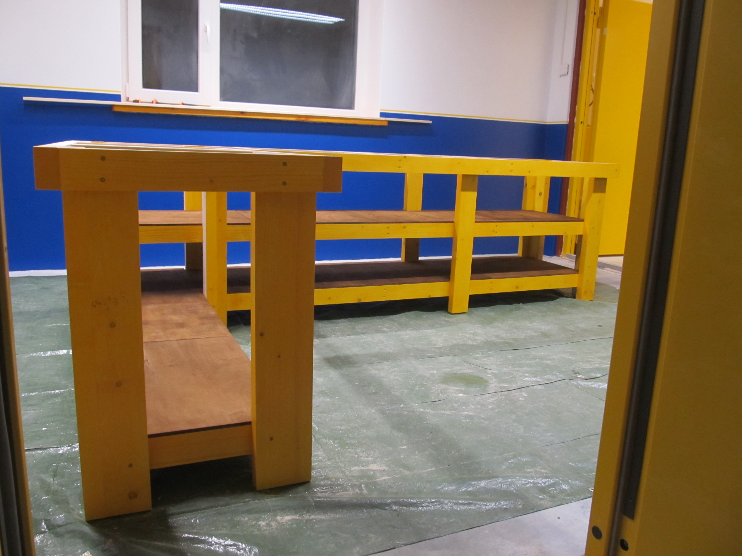

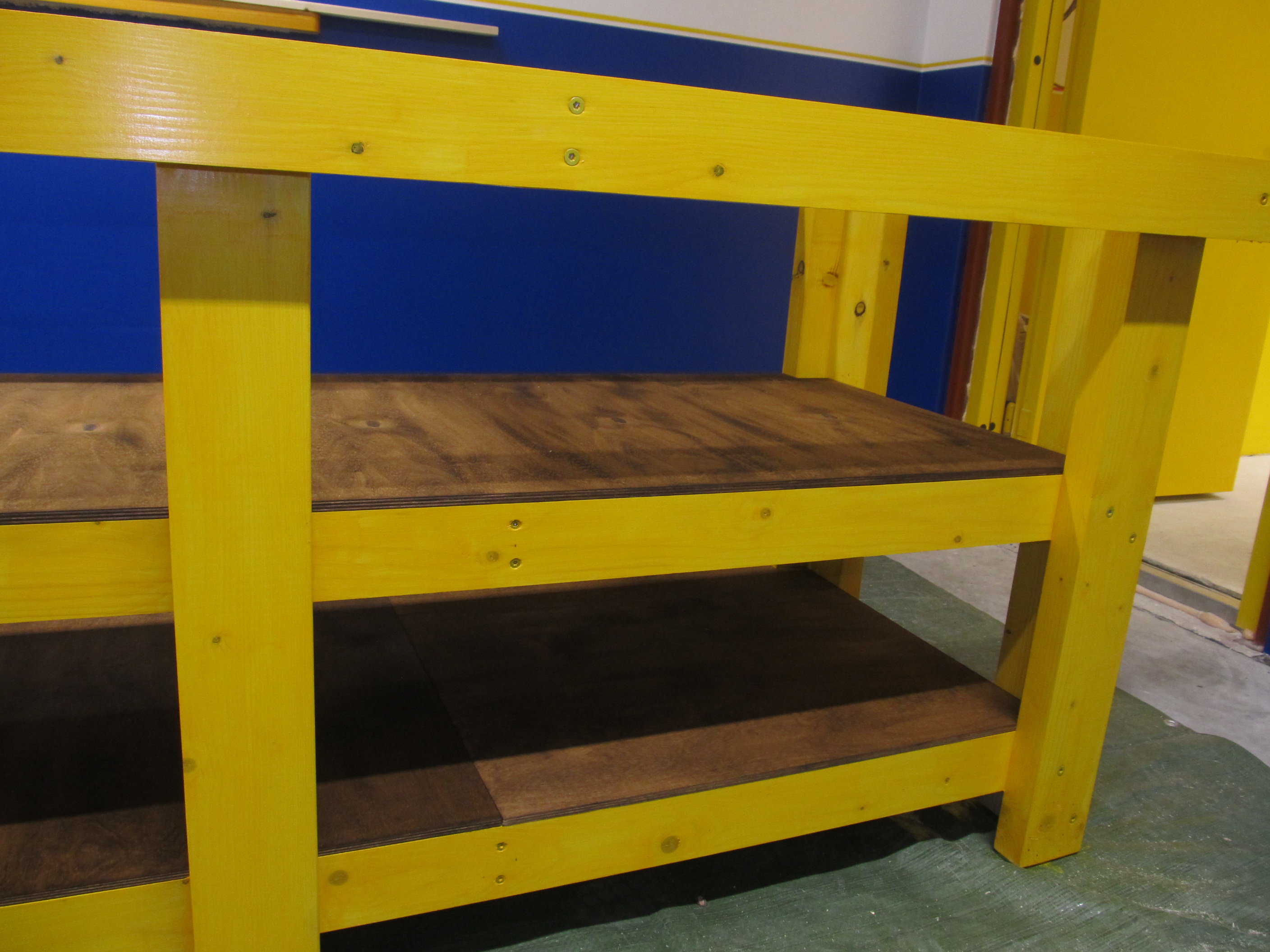

Laua töötlemiseks keemiaga panin eelnevalt maha koormakatte, et betoonpõrandat eos mitte ära rikkuda. Kui ettevaatusabinõusid mitte rakendada, siis võib kindel olla, et värvi nõu läheb ümber või juhtub mõni muu paha asi.
[Pilt: IMG_5293.JPG?_t=1702568532]
Riiulite tasapinnad peitsisin lahustipõhise peitsiga. Ei käinud spetsiaalselt poest toomas, vaid kasutasin kunagised jäägid ära. Peale läks rulliga ning kuivamine oli sisuliselt momentaalne. Tulemus fotol ja nähtavaid triipe väga palju peale ei jäänud.
[Pilt: IMG_5294.JPG?_t=1702568532]
[Pilt: IMG_5291.JPG?_t=1702568532]
[Pilt: IMG_5286.JPG?_t=1702568532]

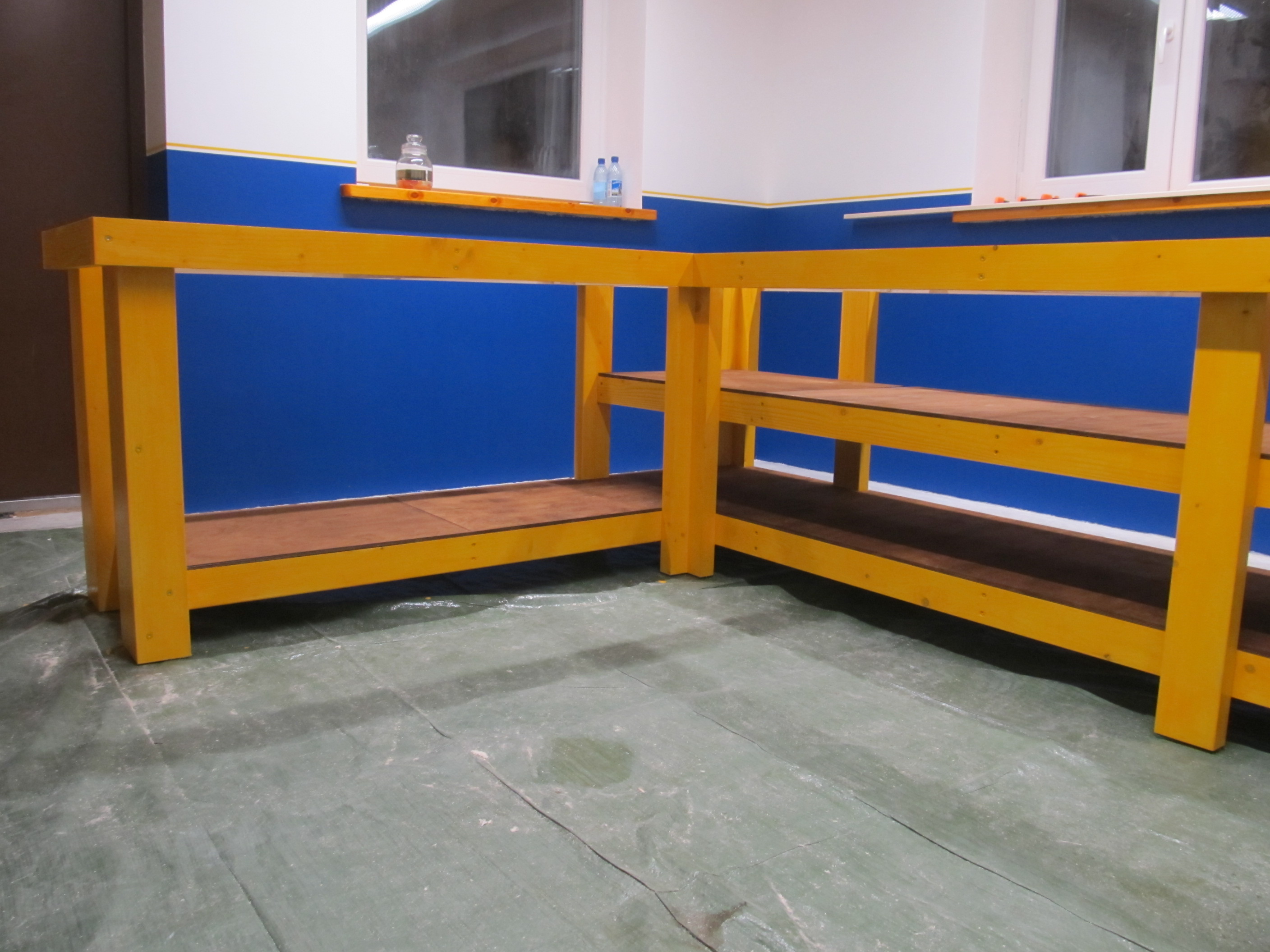

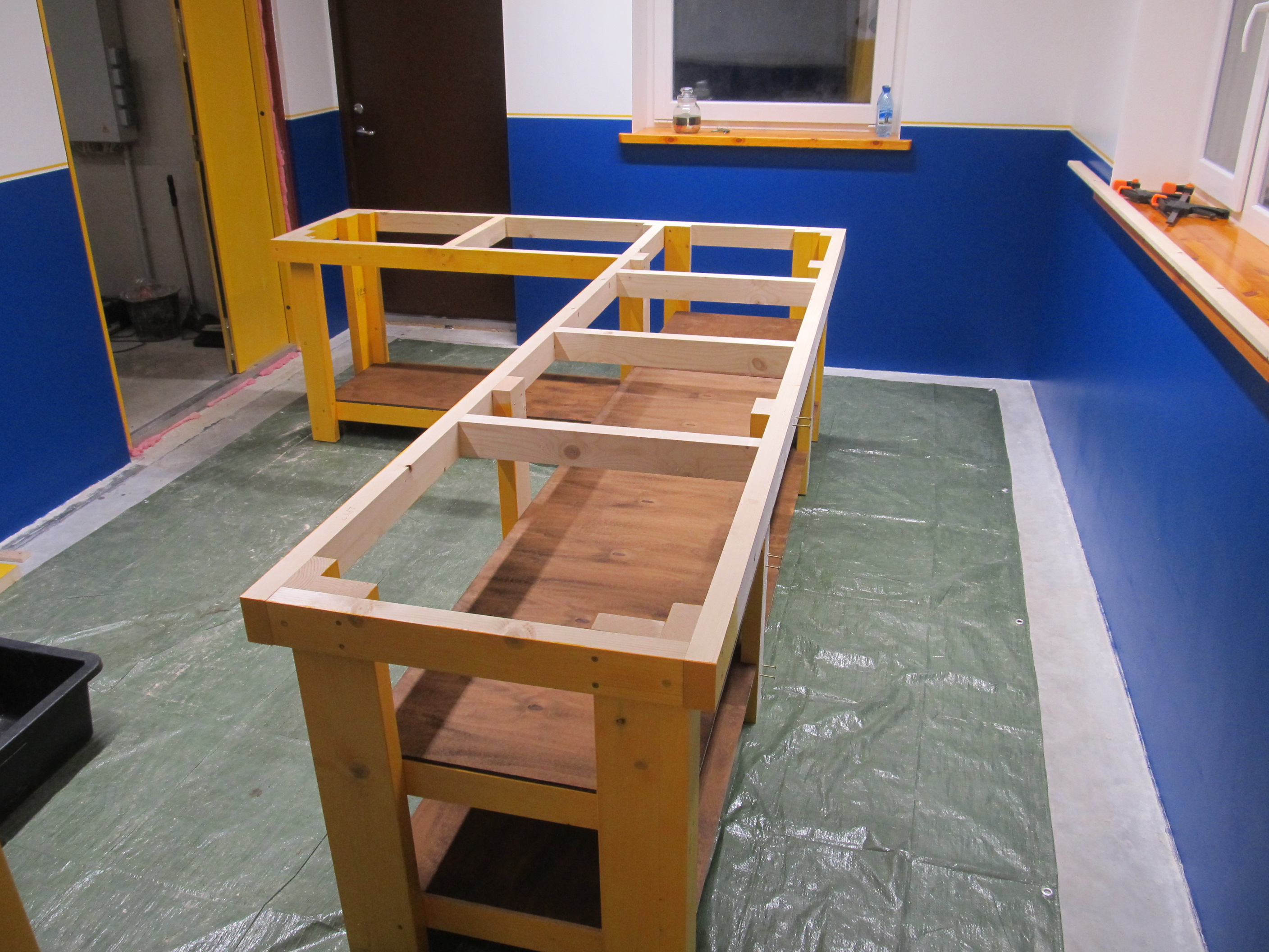

Laua skeleti võõpasin üle Caparoli puidulasuuriga. Tegemist on taas kunagi valesti läinud ostuga. Õnneks toon on enam-vähem sama mis ruumi ustel. Seega väga silma ei karju. Üllatavalt hästi ja ühtlaselt kattis küll. Pind jäi kergelt läikivaks.
[Pilt: IMG_5287.JPG?_t=1702568532]
[Pilt: IMG_5289.JPG?_t=1702568532]
[Pilt: IMG_5290.JPG?_t=1702568532]
[Pilt: IMG_5297.JPG?_t=1702568532]
Seejärel nügisin laua seina äärde oma kohale. Siinkohal tuli mõtlemispaus, et kuidas ja kui suur plaat peale ehitada.

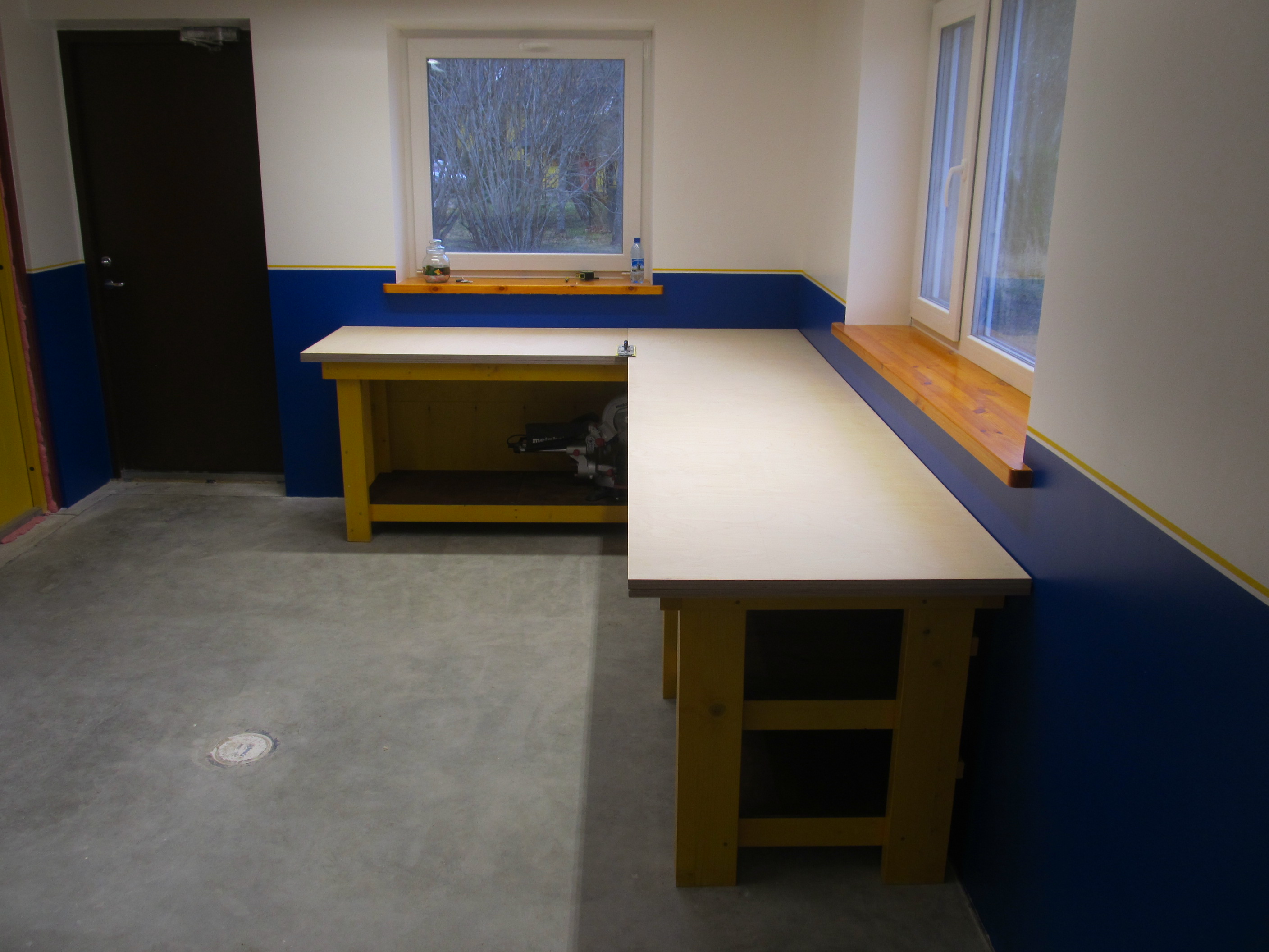

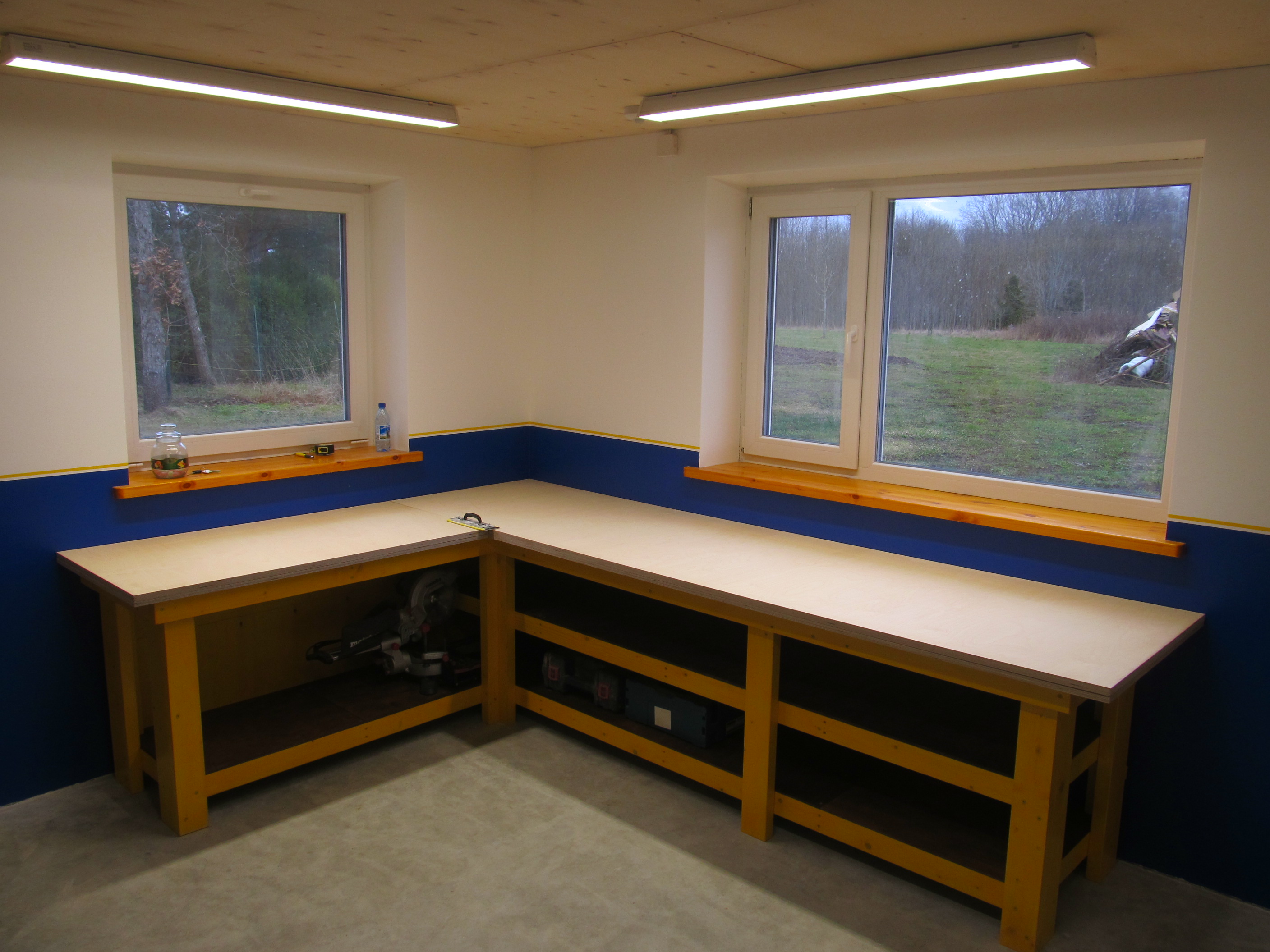

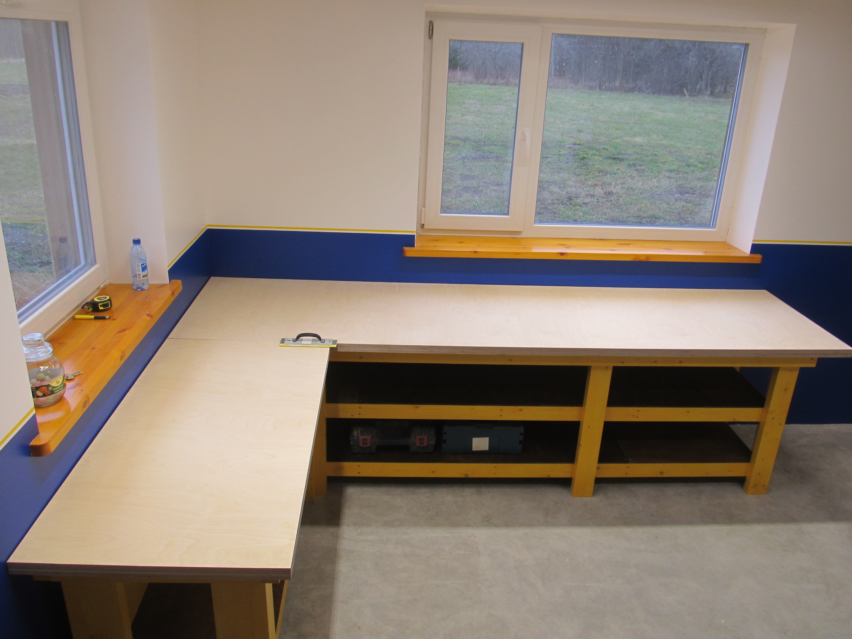

Laua plaadina läks käiku 18mm paksune kasevineer, mida oli mul varasemast ajast paar suurt tahvlit järgi jäänud. Milleks need ostetud sai ja miks kasutusse ei läinud, seda enam ei mäleta. Igatahes oli nüüd hea võtta küll. Pinna lihvisin liivapaberiga kergelt üle, et suurem mustus maha saada.
[Pilt: IMG_5305.JPG?_t=1702568532]
18mm vineer läks peale kahes kihis, ehk kogu plaadi paksus sai 36mm. Kihid panin omavahel laua nurga osas ülekattega. Fotol vasakpoolse vertikaalse osa alumine kiht jookseb taha seinani välja, ülemise kihi puhul jookseb horisontaalne osa seinani.
[Pilt: IMG_5303.JPG?_t=1702568532]
Fotol on plaadid veel lahtiselt peal. Ei hakanud enne kinni kruvima, kuni olin veendunud, et ülemine ja alumine kiht jooksevad täpselt üksteise peal ning et kahe plaadi liitumiskoht hea saab. Laua eest ja otstest kuni tugijalani on plaadi ülekate 150mm (+/-), tagaseinas vähem. Töötasapinna laiuseks tegin 85cm.
Alumise kihi vineeri panin pikkade kruvidega läbi plaadi otse laua konstruktsiooni külge. Pealmise plaadi lasin kruvidega kinni läbi alumise plaadi alt üles. Need kruvid käisin ja tõin küll poest ja kohe õige pikkusega, et võimalikult sügavale ulatuksid ning pealmisest plaadist läbi ei tuleks. Kasutasin osakeermega kruvisid, et kihid korralikult omavahel kokku tõmbaks. Kui plaadid lauale peale said, siis laua otsa enam väga põrandast lahti ei jõudnudki tõsta. Konstruktsioon sai mõnusalt jäik ning kõik kümme jalga toetavad kenasti põrandale. Õhus midagi ei ole ning töötasapind on sirge ja loodis.
[Pilt: IMG_5307.JPG?_t=1702568532]
Töötasapinna peitsisin sama peitsiga, mis riiulidki. Lahustipõhise peitsi suur pluss on see, et imendub hästi ja sügavale puidu sisse. Ei pea muretsema, et iga kulumise või vigastuse puhul hele toon alt välja tuleb. Peitsi läks peale kaks kihti ning tulin oma vanade varudega nibin-nabin välja.
[Pilt: IMG_5308.JPG?_t=1702568532]
[Pilt: IMG_5312.JPG?_t=1702568532]

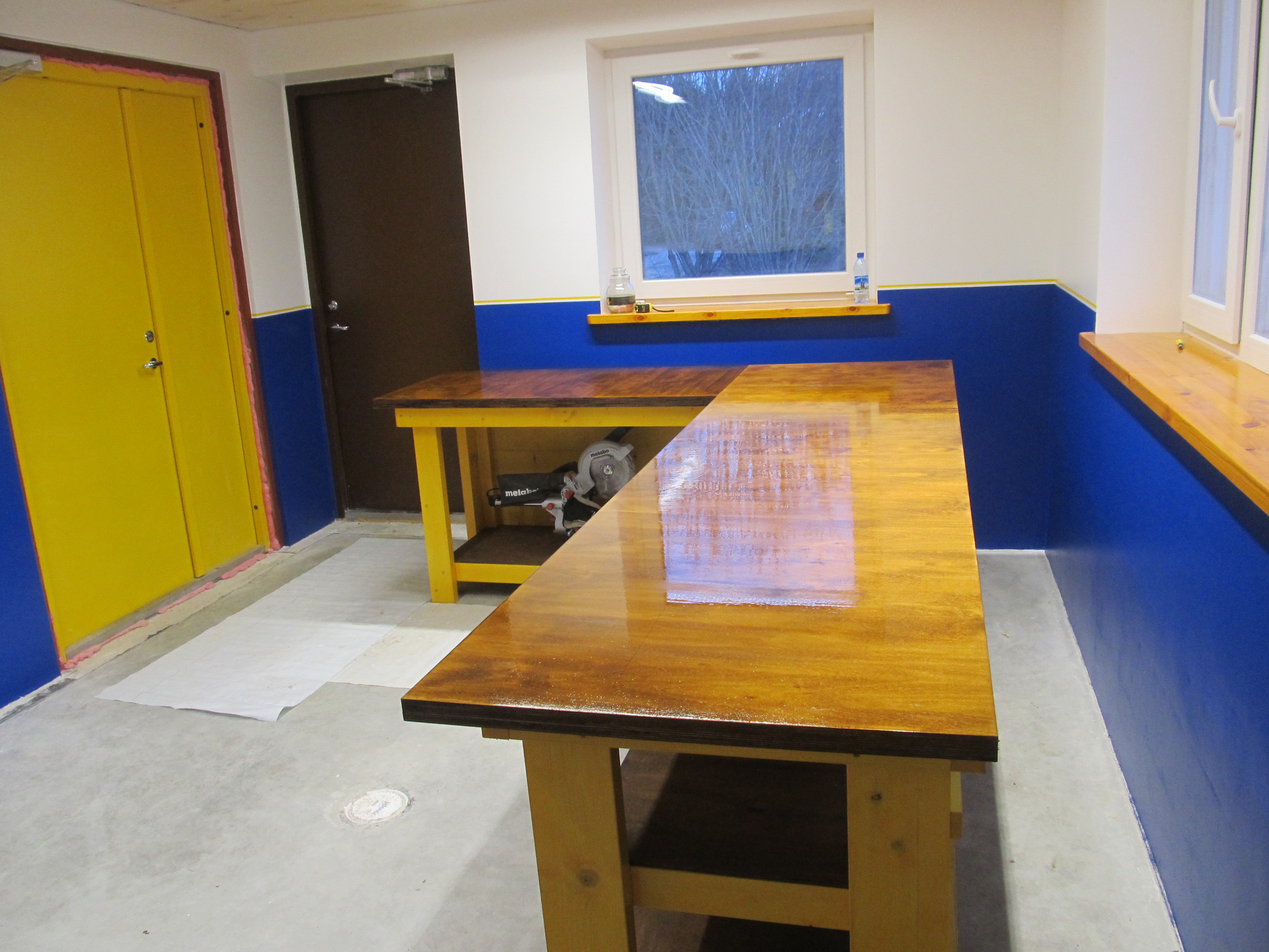

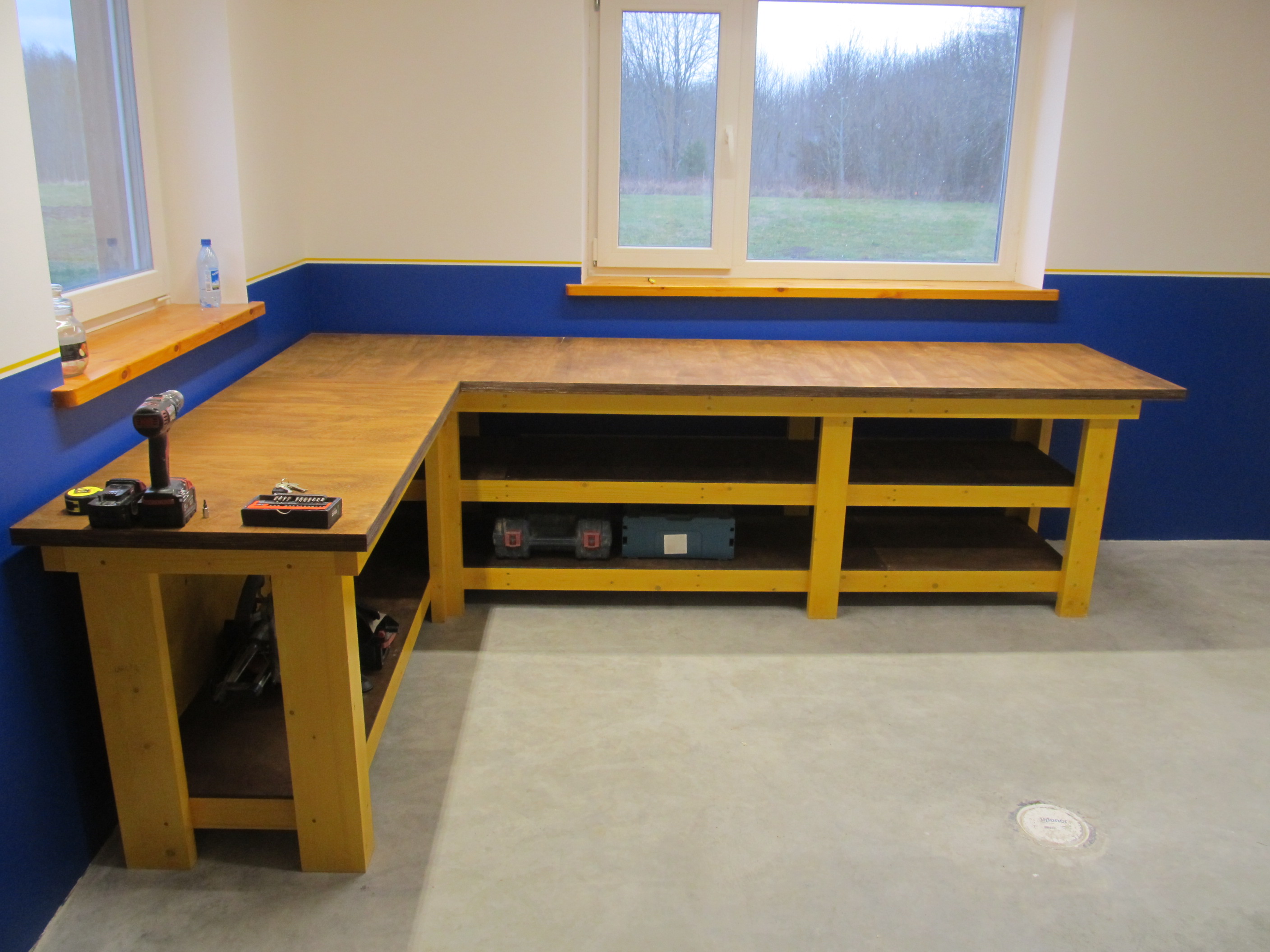

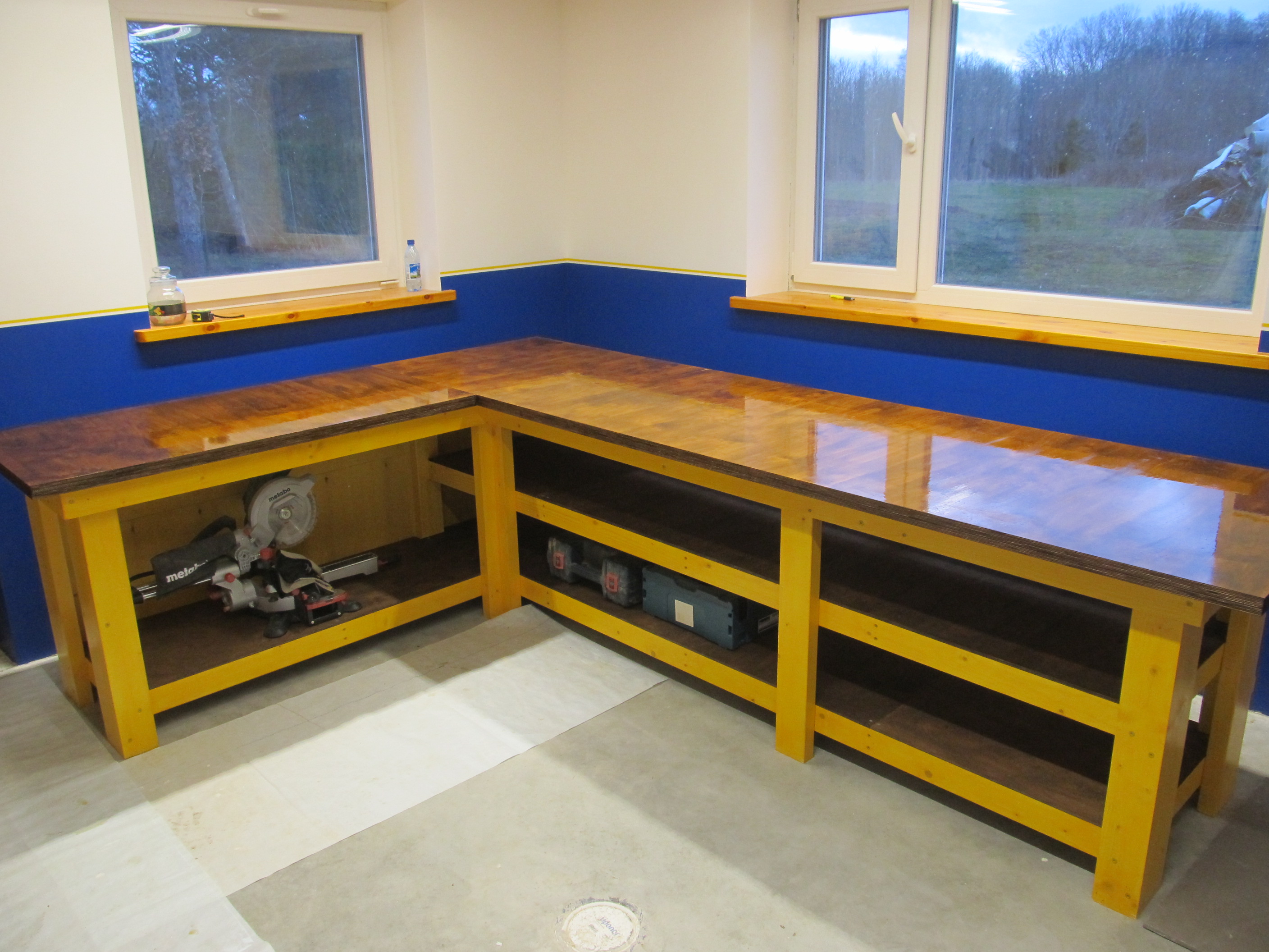

Ning viimase asjana panin töötasapinnale peale laki. Tegemist on poolmati põrandalakiga, mis on sel korral saadud ülejäägina naabrimehe käest. Fotol on lakk võrdlemisi värske. Kuivades võiks pind ikkagi matt jääda. Pärast esimese kihi kuivamist vaatab kuidas tundub ning seejärel otsustab, et kas teine kiht on vajalik või mitte.
[Pilt: IMG_5314.JPG?_t=1702568532]

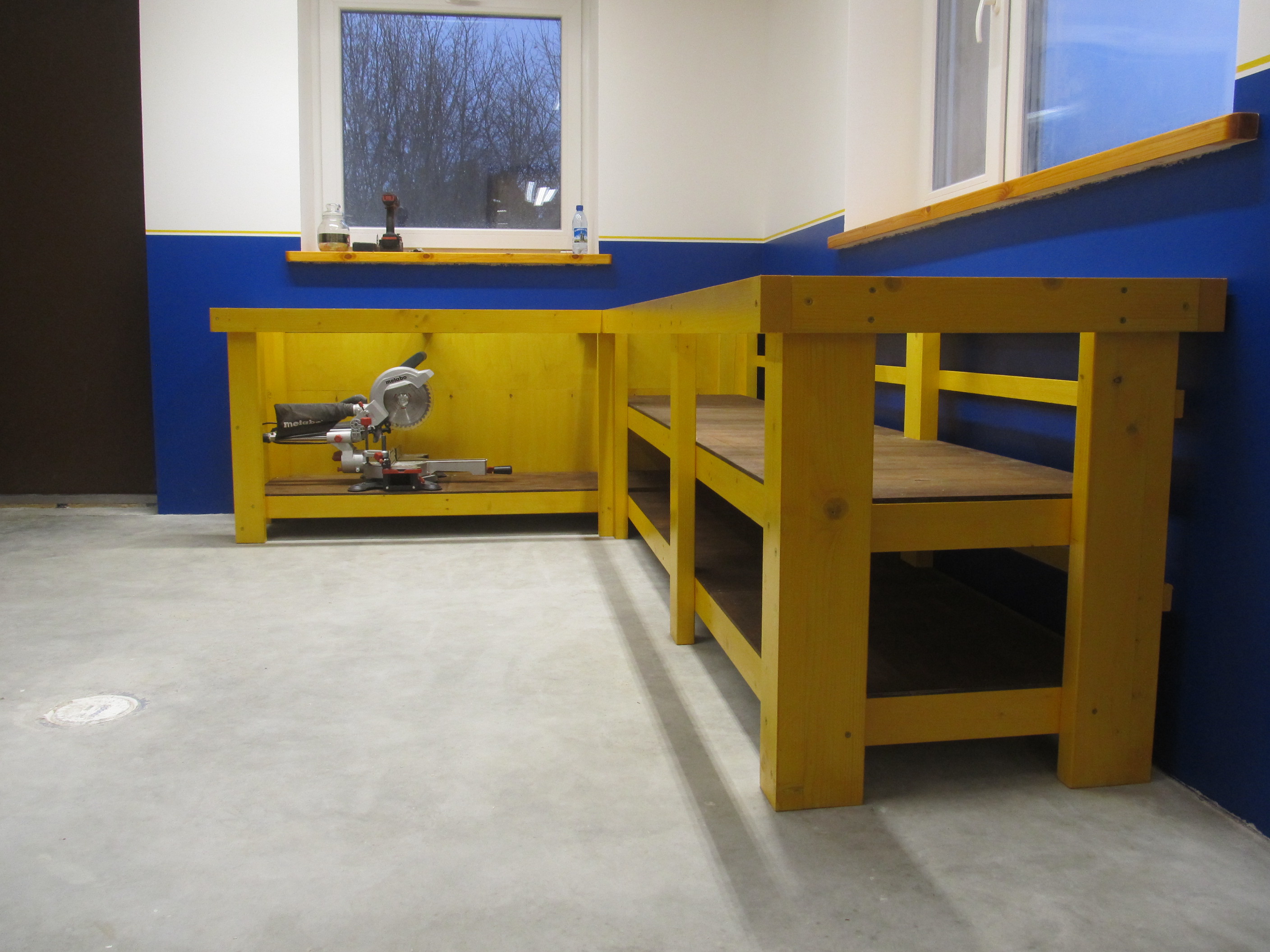

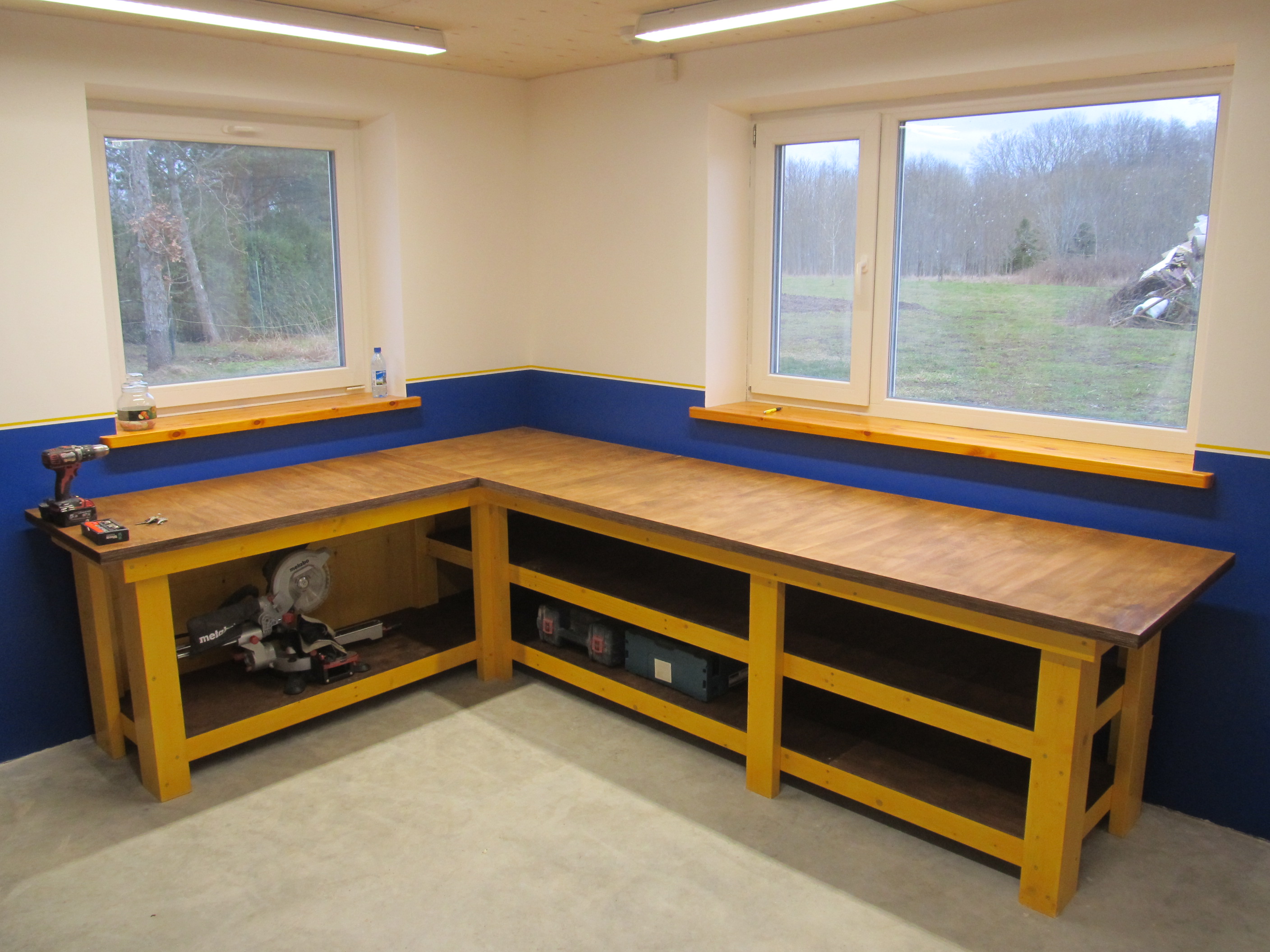

See ajutisena planeeritud ja lõpptulemusena üsnagi toekas töölaud sai seega pea täielikult ülejääkidest ehitatud. Ainult pakk kruvisid sai poest toodud. Aega kulus fotol oleva produkti valmimiseks natuke üle nelja päeva, mis tegelikult oli ka eesmärk - kiiresti ja võimalikult odavalt kasutuskõlbulik asi. Ja veelkord rõhutan, et tegemist ei ole lauaga, mis on ehitatud hea välja nägema. Tähtis on funktsionaalsus esimese universaalse töötasapinnana selles garaažis ja et ei peaks põrandal kükitades tööd tegema. Kui ära laguneb, siis teen uue ja parema. Samas kaldun arvama, et niipea ei lagune ikka küll Rolleyes
