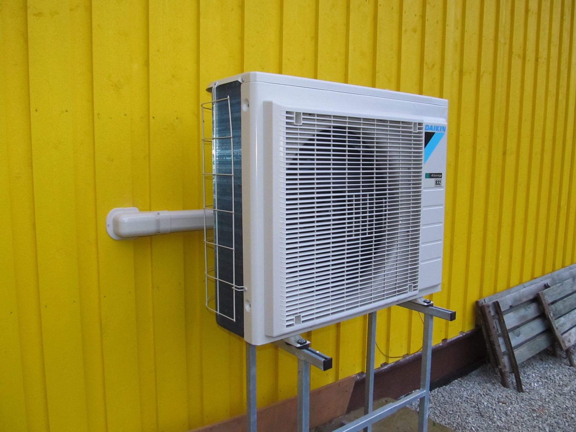

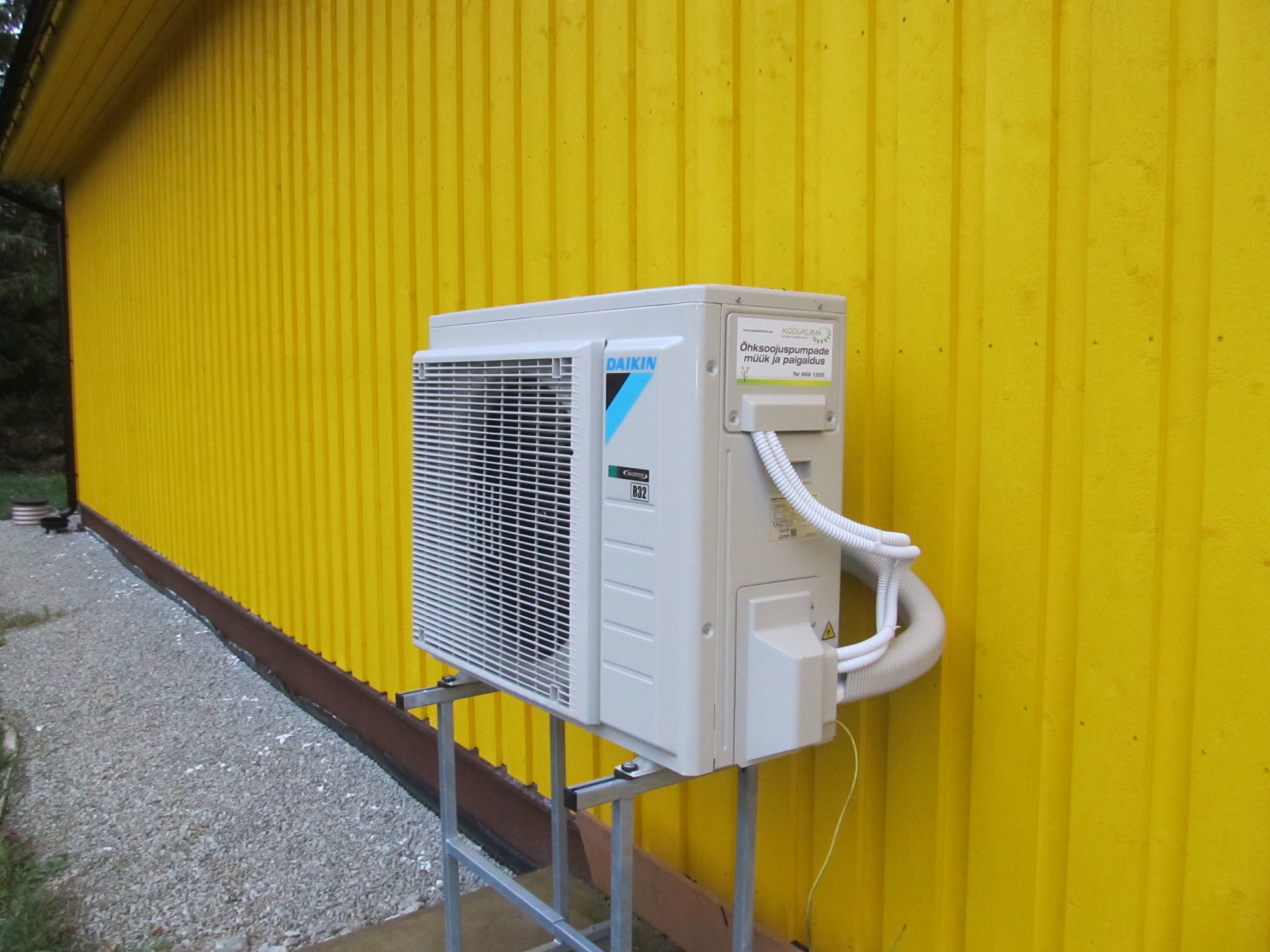

Seadme välisosa istus oma ette valmistatud betoonalusele kenasti ning jäi ilusti kaitsva räästa alla. Paigaldajate sõnul tuleb nii kergeid ja probleemivabasid paigaldusi harva ette, kus välisosa on ühel pool seina ja siseosa täpselt teisel pool sama koha peal ning mõlemad on veel hästi ligipääsetavad ja ei vaja paigaldamisel lisavarustust (tõstukeid, pikki redeleid, tellinguid).

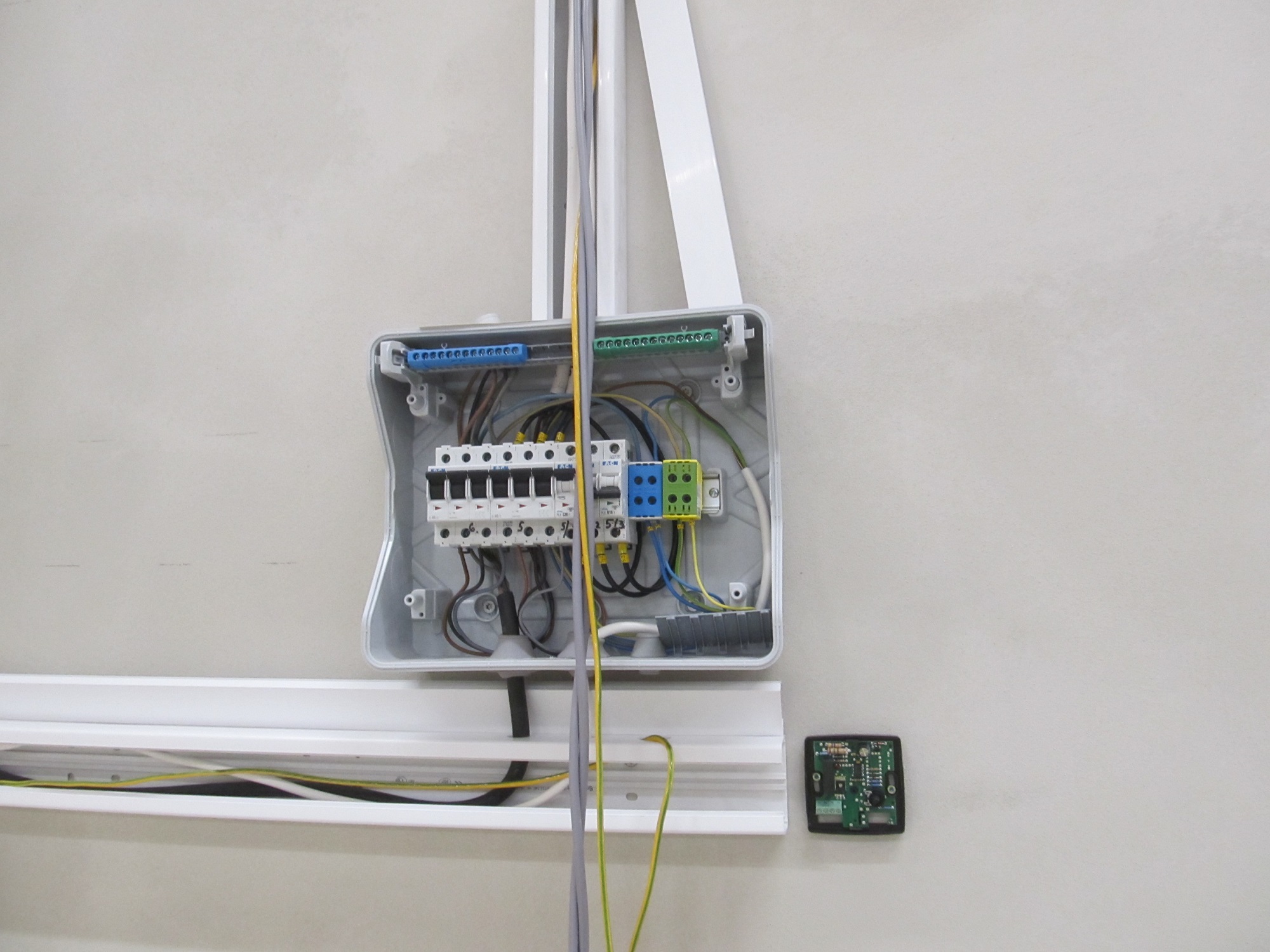

Sise- ja välisosa toiteks koostas ja paigaldas elektrik eraldi toitekilbi, mis saab toite hoone peakilbist. Tegemist siis vaid küttesüsteemile mõeldud kilbiga, kust saavad toite soojuspumba siseosa (3f), välisosa (1f), termostaatide juhtimine (1f). Üks 1f kaitseautomaat jäi kilpi reservi. Must kast kaablikarbi kõrval on suure ruumi õhutemperatuuri mõõtev termostaat.

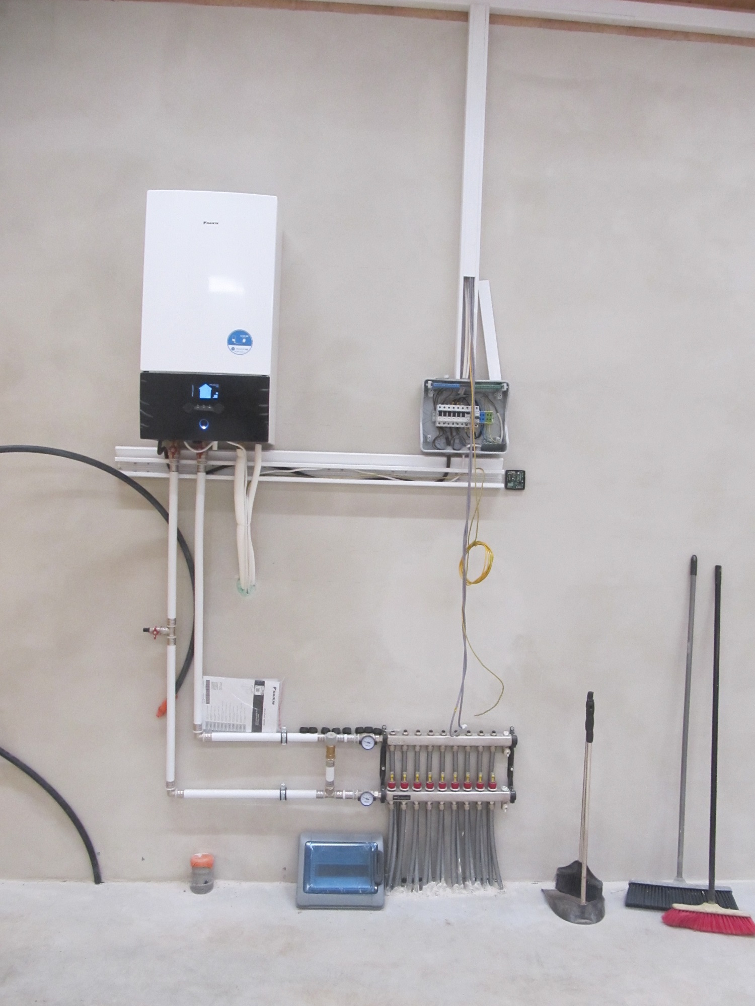

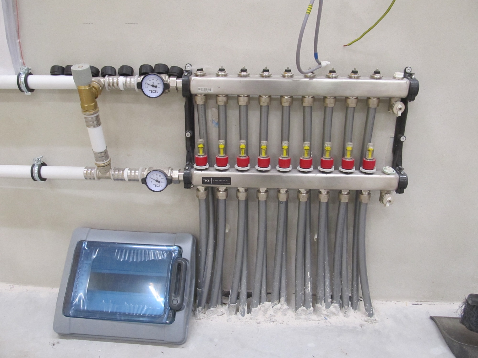

Kokku on üheksa kontuuri, millest seitse on suurele ruumile ning üks kummalegi väikesele kõrvalruumile. Siseneva ja väljuva liini vahel on reguleeritav möödavooluklapp (by-pass). Kollektori vabades otsades on nii õhutus- kui tühjendusklapid. Lisaks on ka seadmes endas olemas tühjendus ning automaatõhutus. Termomeetrid, mis on siseneva ja väljuva liini peal, on tegelikult liinide sulgklapid, et saaks seadme põrandakütte liinist eemaldada. Selle pärast on termomeetritel ka "kõrvad" - lihtsam keerata.
![[Pilt: IMG_5140.JPG?_t=1695744573]](https://www.taskulambid.eu/media/taskulambid-eu/oma/19%20elekter/IMG_5140.JPG?_t=1695744573)

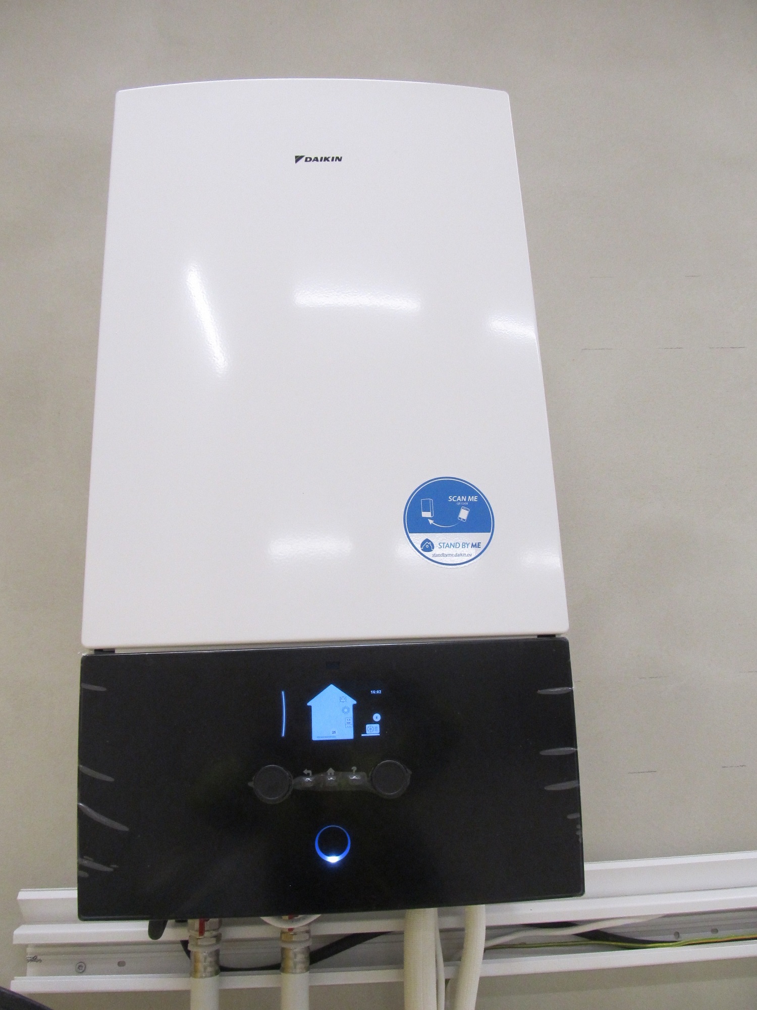

Siseosa sai paigaldatud sellise koha peale, kus käimist kõige vähem ning sellise kõrguse peale, et see otseselt ette ei jääks. Seade ise on võrdlemisi väikese sügavusega ning on ka vähetõenäoline, et see mingit pidi jalgu peaks jääma. Kokkuvõttes on asi kenasti ligipääsetav, hästi hooldatav, hästi jälgitav ning ei jää ette. Pilti ka näitab teeb puust ja punaselt ette, kui kasutaja tekstist aru ei saa.
![[Pilt: IMG_5157.JPG?_t=1695744573]](https://www.taskulambid.eu/media/taskulambid-eu/oma/19%20elekter/IMG_5157.JPG?_t=1695744573)

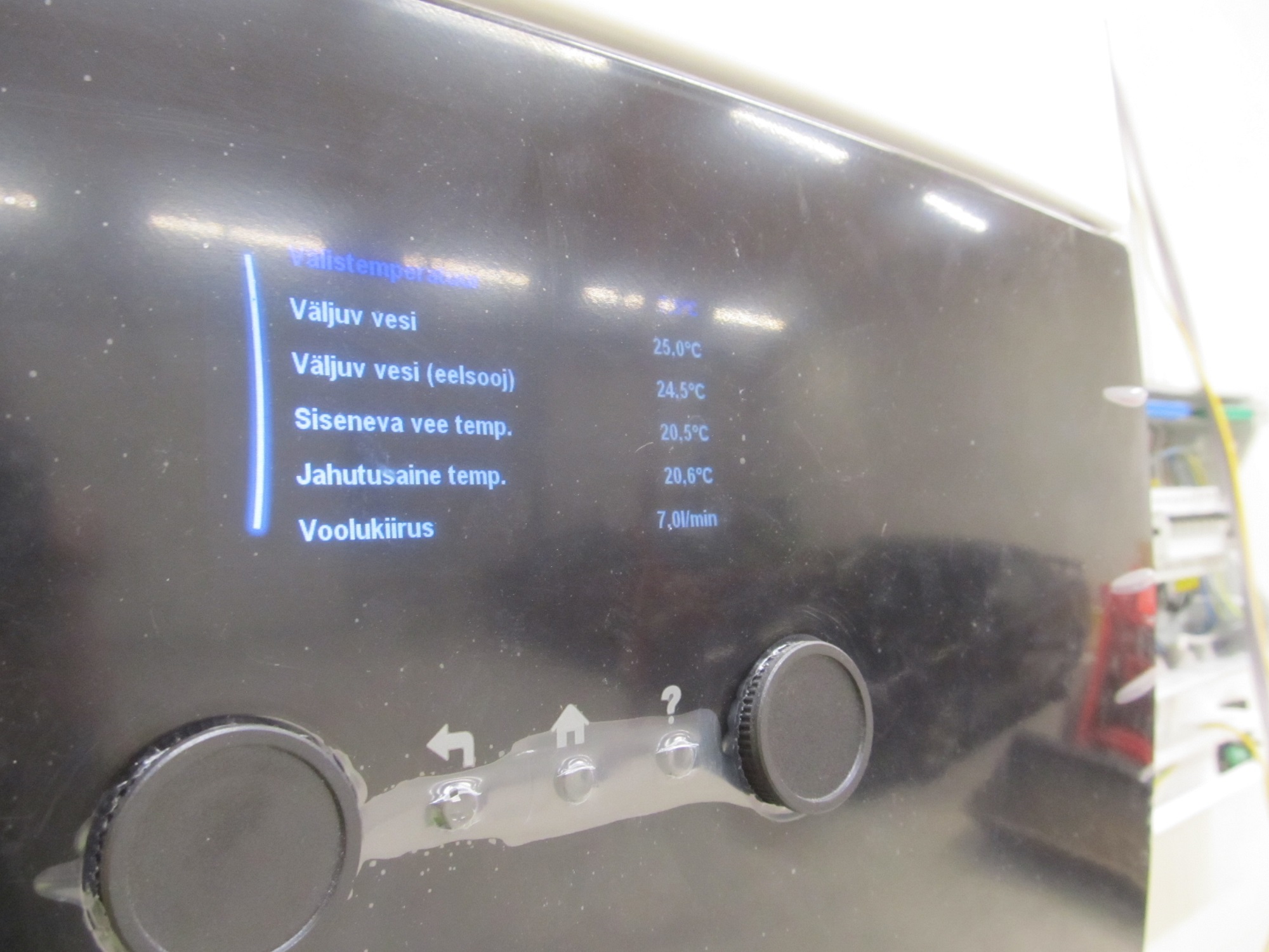

Menüü on eestikeelne. Süsteemi siseneva vee temperatuur sai reguleeritud minimaalse peale, ehk 25 kraadi peale. Sellest peaks piisama ka kõige karmimate pakastega. Kuid eks aeg näitab. Kaitsekilet ei hakanud kontrollpaneelilt ära kiskuma. Mitte-eluruumi värk ning lisakaitse ei jookse mööda külge maha.

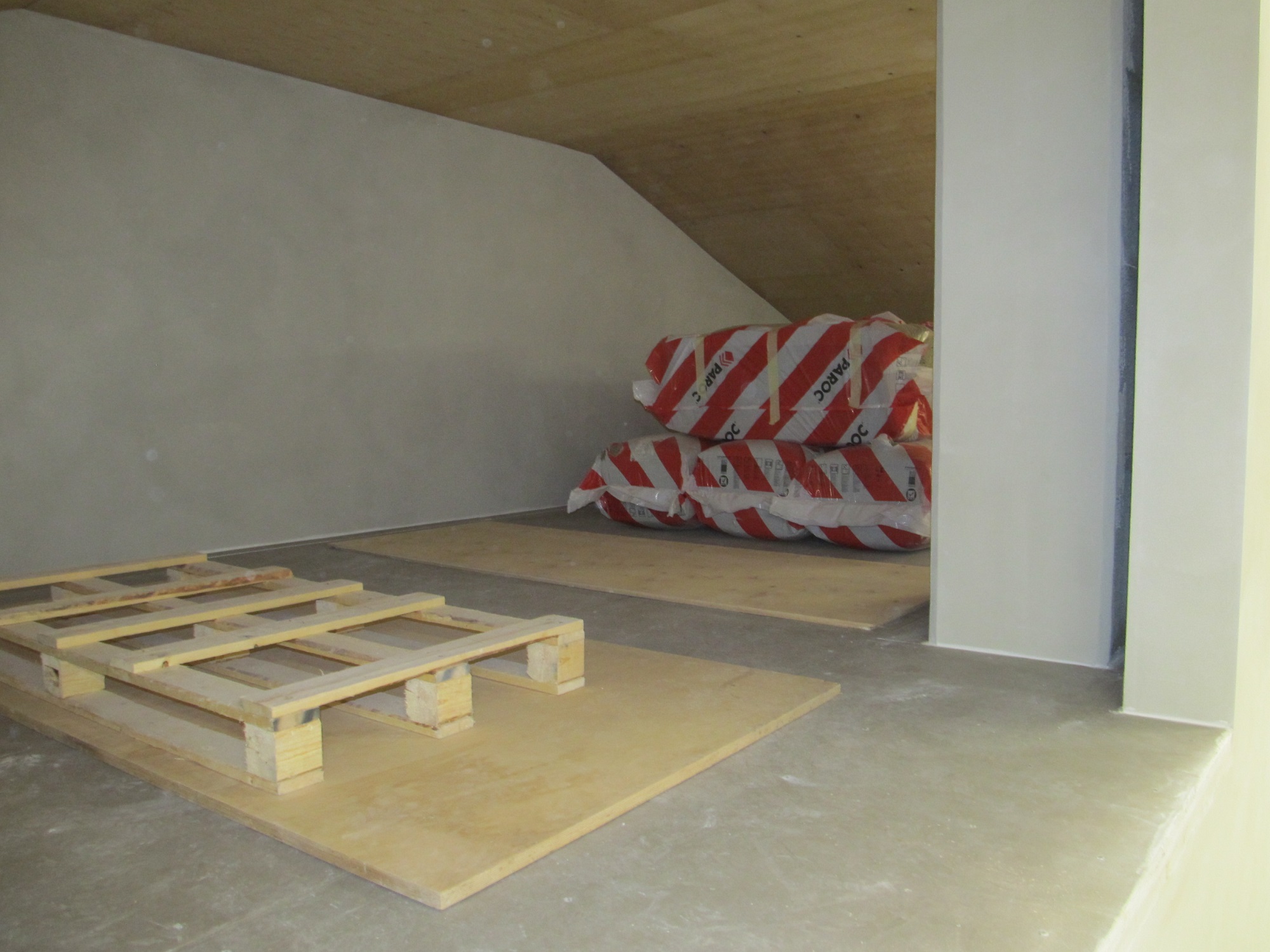

Kõigepealt siis meeldetuletuseks, millest jutt. Sisuliselt 1/3 garaažist on kahekorruseline (foto üleval). All on kaks töökoja ruumi, üleval vaba ruum, millest hiljem peaks tulema meeskoobas. Kuna aga hoone projekti oli selline ülesehitus kenasti sisse kantud, siis pidid need kaks väiksemat ruumi suurema suhtes jääma tuletõkketsoonideks ja vastama vähemalt EI30 suunaga suurest ruumist väikestesse. Esimene etapp oli tuletõkkeuste paigaldamine ja seda käsitlesin varasemalt. Nüüd on järg vahelae enda käes. Vahelagi on 50x200 prussidel ja hetkel pealt kaetud punniga OSB-ga, vahel kivivill, all vineer. Ühesõnaga ükski element ei eraldi ega koos teistega ei täida tuletõkkekonstruktsiooni nõudeid. Põrandapinda on seal üleval laias laastus 33m2. Mõtlemisainet, et kuidas see asi lahendada, oli piisavalt. Etteantud nõudmine oli paigas - peab olema tulekindel vastavalt EI30. EI ja number seal taga tähendab, et tulekahju korral peab konstruktsioon etteantud aja jooksul (minutites, minul 30min) säilitama nõutud kandevõime terviklikkuse ja soojusisolatsioonivõime.
Pärast korralikku ajugümnastikat sai selgeks, et tuleb ikkagi minna kipsplaadi teed. See on odavaim, seob vahelae ühtsemaks ja annab muid plusspunkte, mida mul garaažis tegelikult vaja ei olegi (nt. mürasummutus). Kipsi puhul peab silmas pidama, et tuletõkketsooni ehitamisel peab olema kasutataval kipsplaadil A-klassi (ehk mittesüttiva iseloomuga) materjali tõendav sertifikaat. Vaid väikesed konstruktsiooni osad vahelaes, mis otseselt ei mõjuta tule levikut, võivad olla madalama klassiga. Siia loetakse näiteks vuugimaterjale, mis võivad olla madalama klassi ehitusmaterjalid, kui konstruktsioon tervikuna suudab täita ette antud ohutusnõudeid.
![[Pilt: IMG_5042.JPG?_t=1698523526]](https://www.taskulambid.eu/media/taskulambid-eu/oma/19%20elekter/IMG_5042.JPG?_t=1698523526)
Kõige raskem oli välja nuputada ülesehitus. Nagu üleval oleval fotol näha, siis laetalad jooksid müüriga tasa (tegelikult natuke kõrgemal tulenevalt talade otste ümber mähitud niiskustõkkena töötavast sokliribast) ja seetõttu oli OSB oma paksuse osas müürist kõrgem. Seega jäi kipsi ja müüri vahele ca 30mm vaba ruumi, mis tuli samuti täita nii, et tuletõkketsooni nõudmised täidetud oleksid. Sinna kasutasin kodus ülejääkidena vedelevat 30mm paksusega kaltsiumsilikaatplaati Skamotec 225 (tuntud ka kui Superisol plaat). Tegemist siis tuletõkkeplaadiga, mis leiab antud valdkonnas palju kasutust.

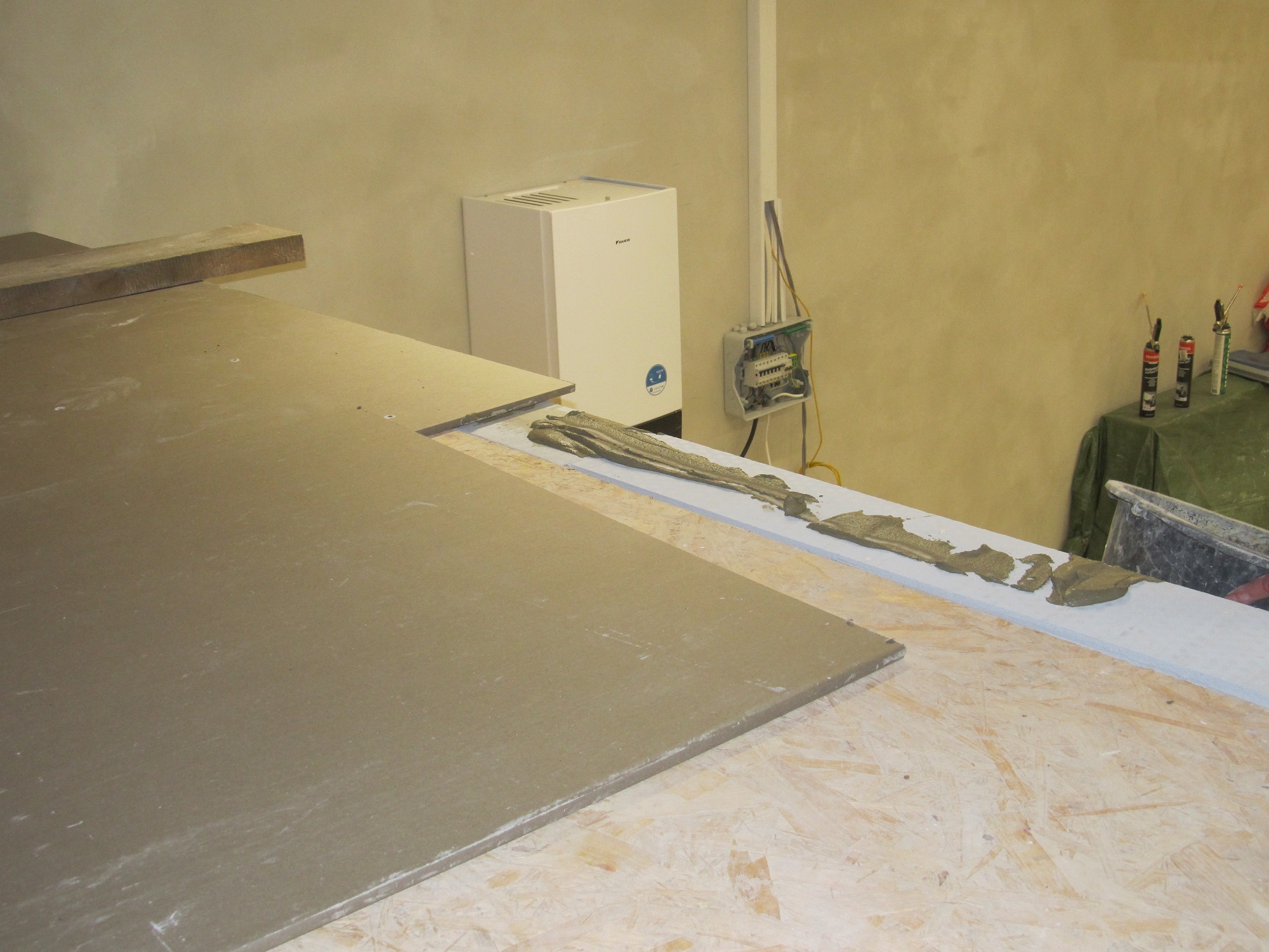

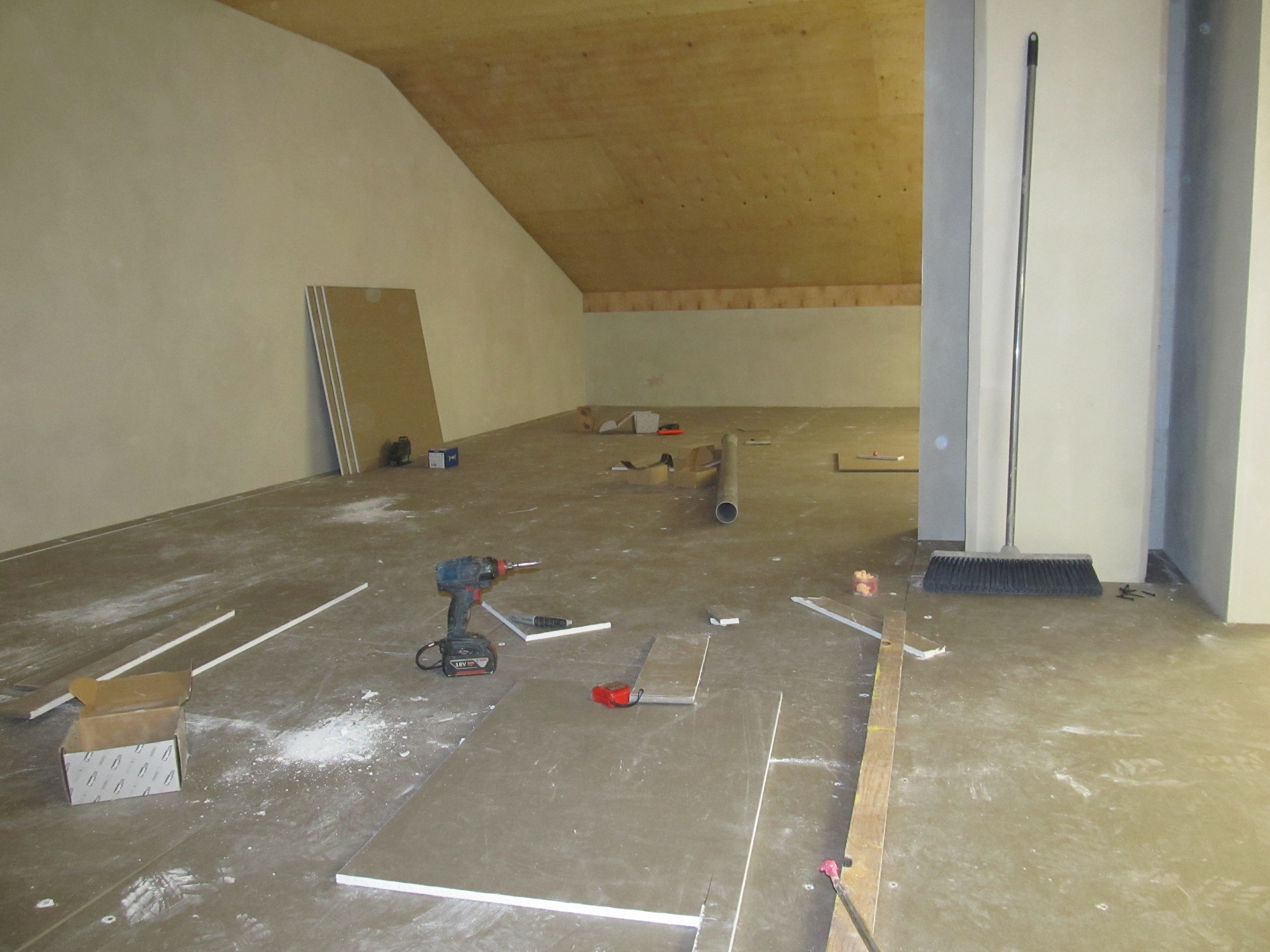

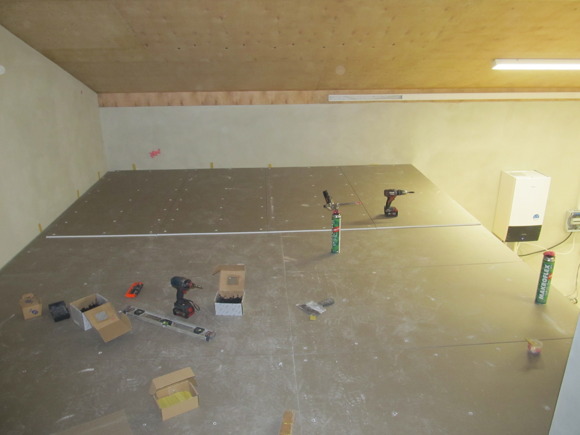

Suuri kipsplaate oli muidugi hea põrandale laduda. Töö läks kiiresti. Seinte ja plaadi vahele jätsin 3-4mm vuugi soojuspaisumiste ja elastse vuugitäite jaoks. Kruvide vahekaugused märkisin maha vastavalt plaadi paigaldusjuhendile.
Need, kes varem pole kipsist tuletõkketsooni ehitanud (nagu mina, veel loll ja ehitab paljuski juutuubi ning kasutusjuhendite järgi), peavad meeles pidama, et enamasti üks kiht 12,5mm A-klassi tuletõkke kipsplaati veel EI30 tulepüsivust ei taga. Vaja on paigaldada, kaks kihti mittekattuvate vuukidega ning liimiga vahepeal, siis saame EI30. Kui on kaks kihti 15mm tuletõkke kipsplaati, siis kahe kihi paigaldamisel saame juba EI60. Minul olid aga 15mm paksusega A-klassi põrandaplaadid, mida tuli nii-ehk-naa EI30 saamiseks paigaldada kahes kihis. Seega nii ka tegin.

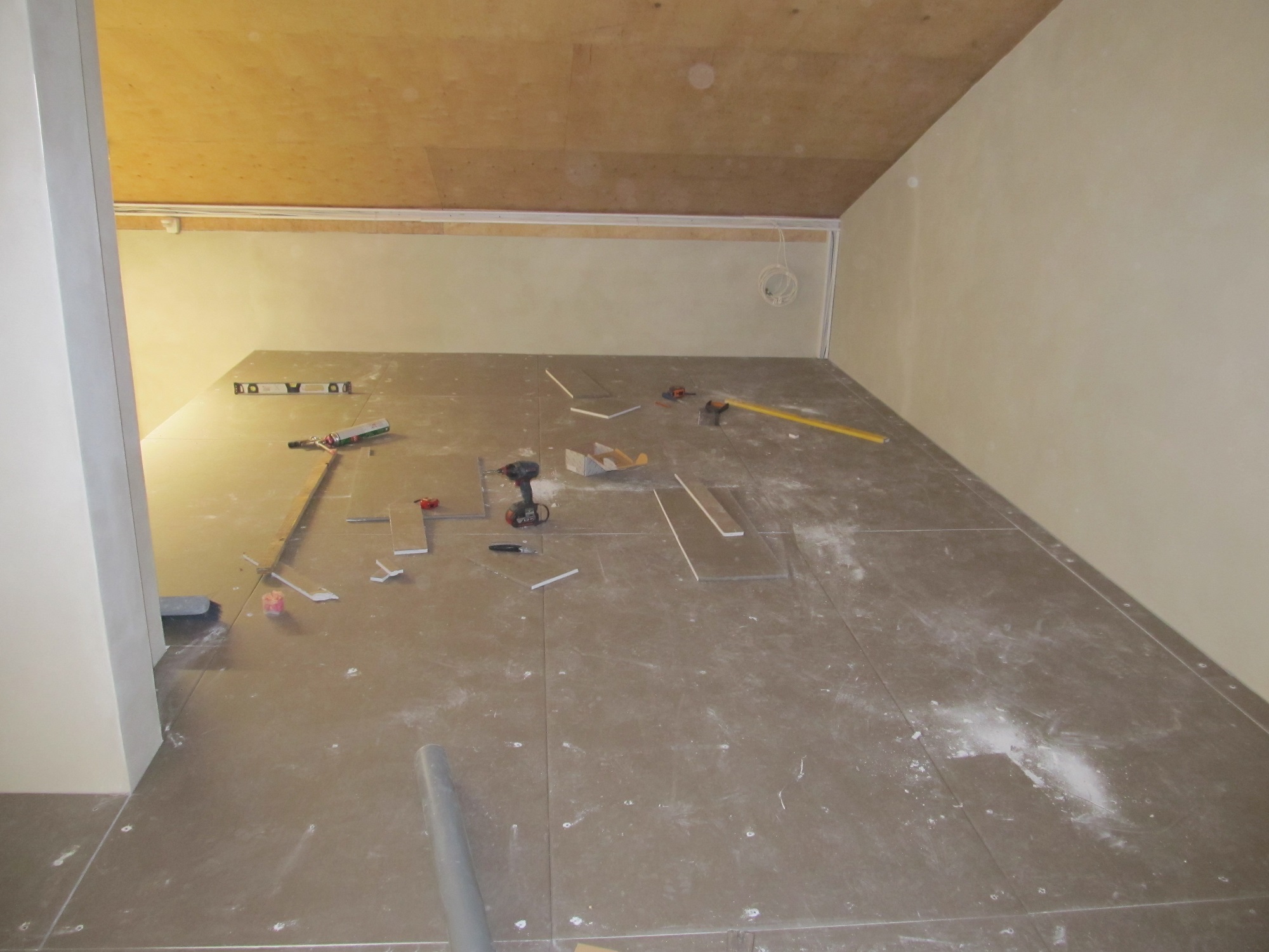

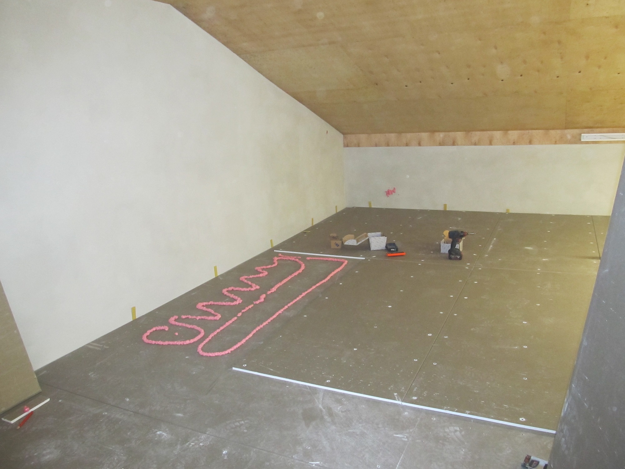

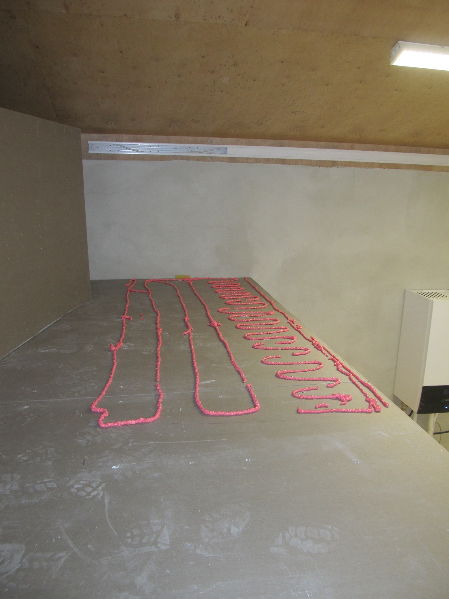

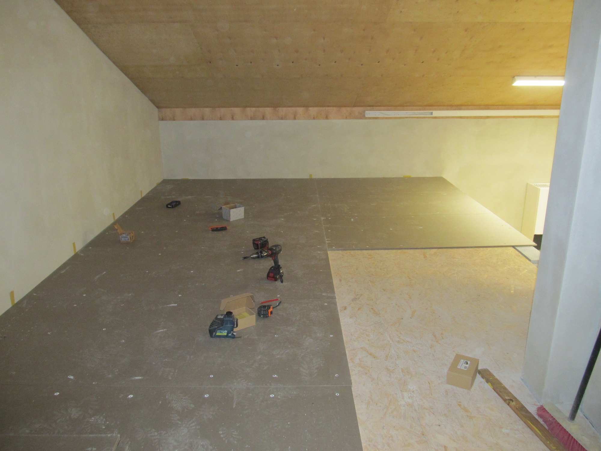

Siin läheb juba teine kiht plaate. Kui esimese kihi puhul panin plaadid vaadates "pikem külg alla", siis teine kiht läks peale "pikem külg üles". Kui esimene kiht maas oli, siis oli veel käies tunda (häälest), et kipsplaadi all on talad ja OSB peal. Kui teine kiht peale läks, siis oli juba tunne, nagu kõnniks kivipõrandal. Vaikne ja null värinat. Sõbral oli kaalu 100+kg ja isegi tema hüppamisel midagi ei muutunud.
![[Pilt: IMG_5054.JPG?_t=1698523526]](https://www.taskulambid.eu/media/taskulambid-eu/oma/19%20elekter/IMG_5054.JPG?_t=1698523526)
![[Pilt: IMG_5053.JPG?_t=1698523526]](https://www.taskulambid.eu/media/taskulambid-eu/oma/19%20elekter/IMG_5053.JPG?_t=1698523526)

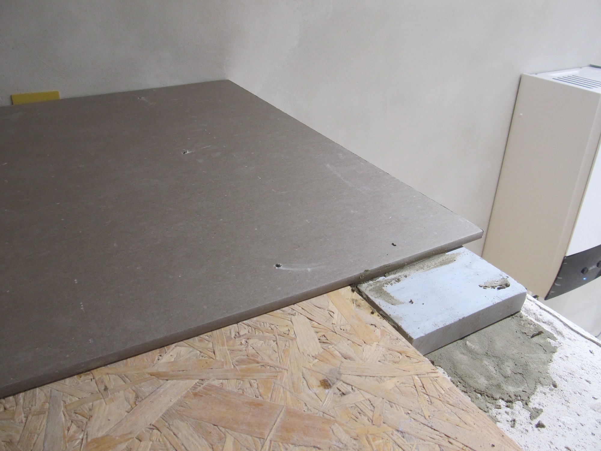

Ja plaadid maas ongi. Mõnus ja stabiilne sai küll, kuid töö pole sellega veel lõppenud. Nüüd on vaja täita seinaäärsed vuugid ning korstna läbiviik. Taga paremas nurgas on näha ka kaablikarbik. Karbik ise lõpeb küll kipsiga, kuid kaablid ise lähevad läbi kipsi vahelakke.
![[Pilt: IMG_5056.JPG?_t=1698523526]](https://www.taskulambid.eu/media/taskulambid-eu/oma/19%20elekter/IMG_5056.JPG?_t=1698523526)

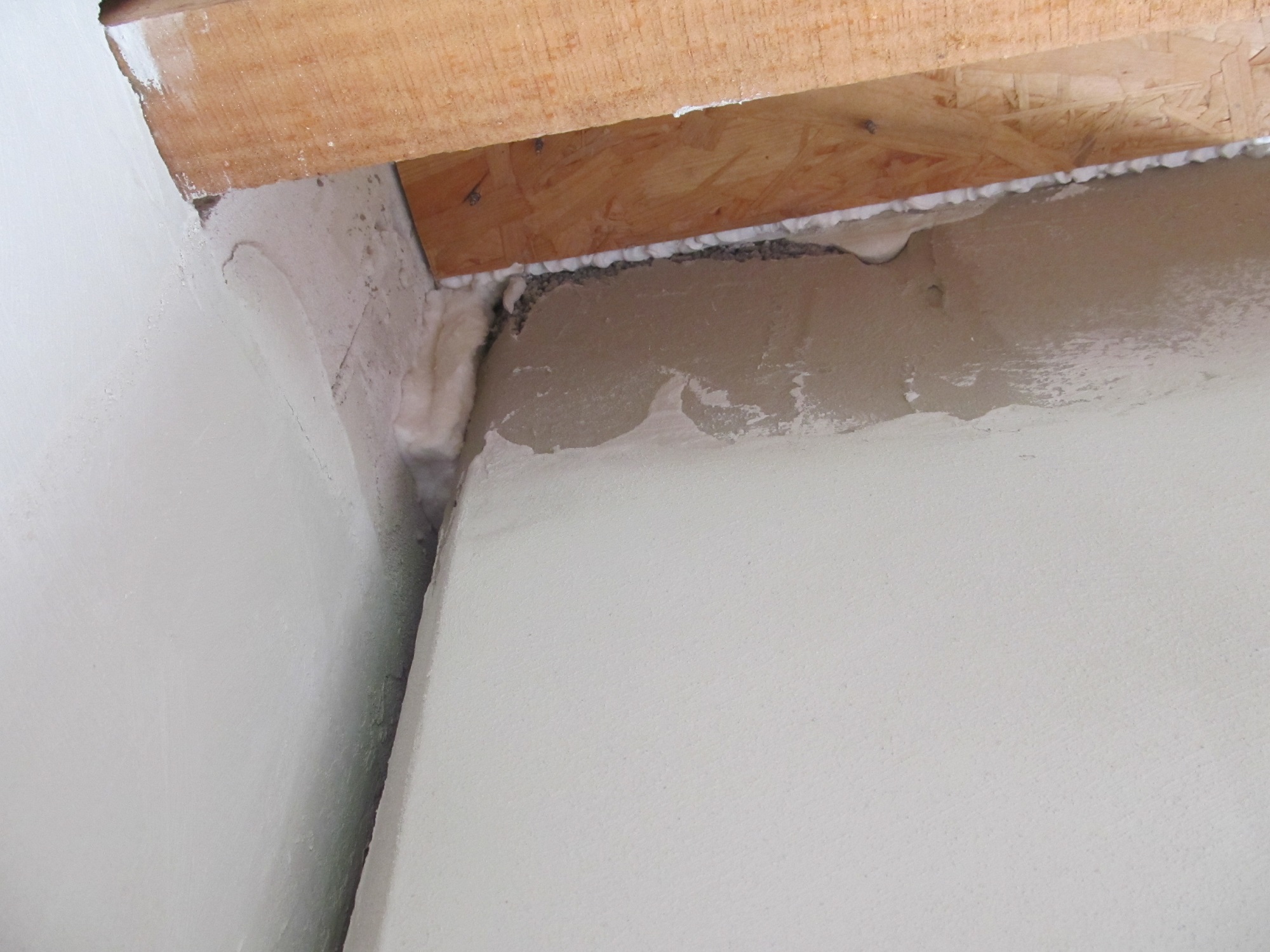

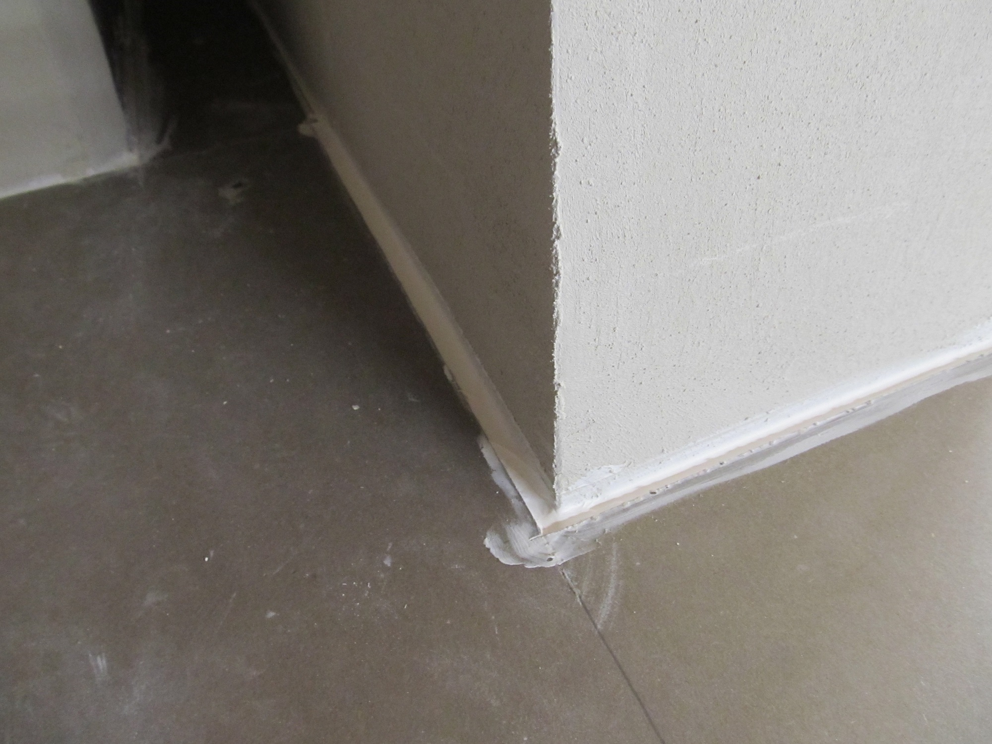

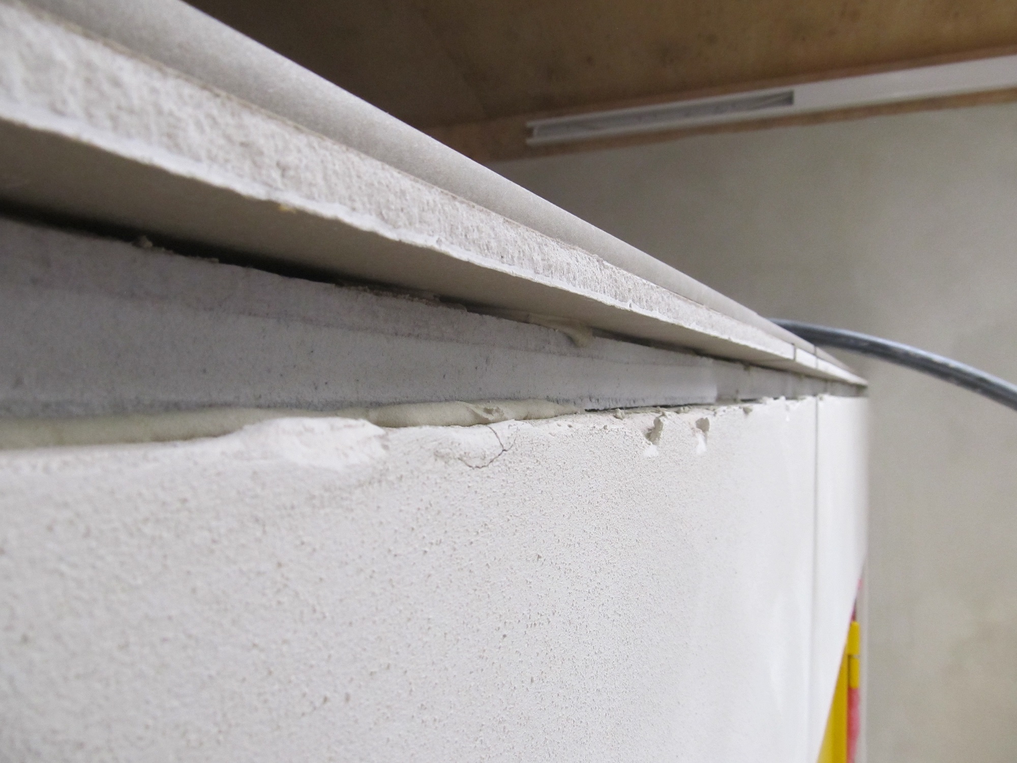

Selline sai siis kipsi liitekoht müüriga. Vahepealne ruum täidetud Superisol plaadiga, mille mõlemale poolele on kantud korstna liimisegu.
![[Pilt: IMG_5075.JPG?_t=1698523526]](https://www.taskulambid.eu/media/taskulambid-eu/oma/19%20elekter/IMG_5075.JPG?_t=1698523526)
Ülejäänud ruum sai täidetud ning sirgeks aetud krohviseguga. Eks hiljem tegeleb juba lihvimise ja järelviimistlusega.
![[Pilt: IMG_5060.JPG?_t=1698523526]](https://www.taskulambid.eu/media/taskulambid-eu/oma/19%20elekter/IMG_5060.JPG?_t=1698523526)

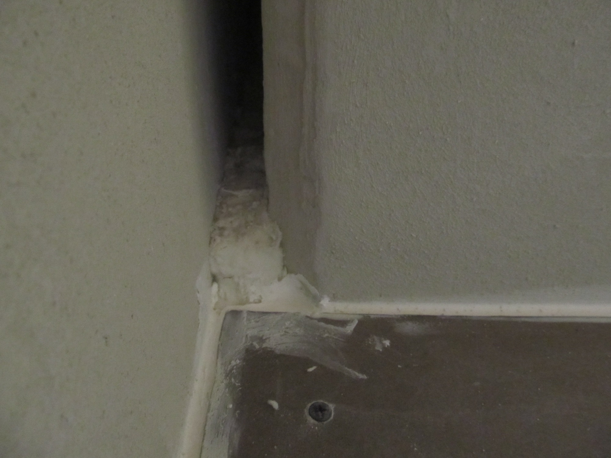

Kipsplaadi ja seinte vahelised vuugid täitsin Penosil'i Firestop Acrylic akrüülhermeetikuga mõlema kipsplaadi ulatuses ehk vuugi kõrgus tuli sinna 30mm kanti. Natuke mäkerdamist oli, kuid lõpuks on tegemist ikkagi garaažiga ning hiljem tuleb kipsile veel täiendav kerge kate peale.
![[Pilt: IMG_5062.JPG?_t=1698523526]](https://www.taskulambid.eu/media/taskulambid-eu/oma/19%20elekter/IMG_5062.JPG?_t=1698523526)

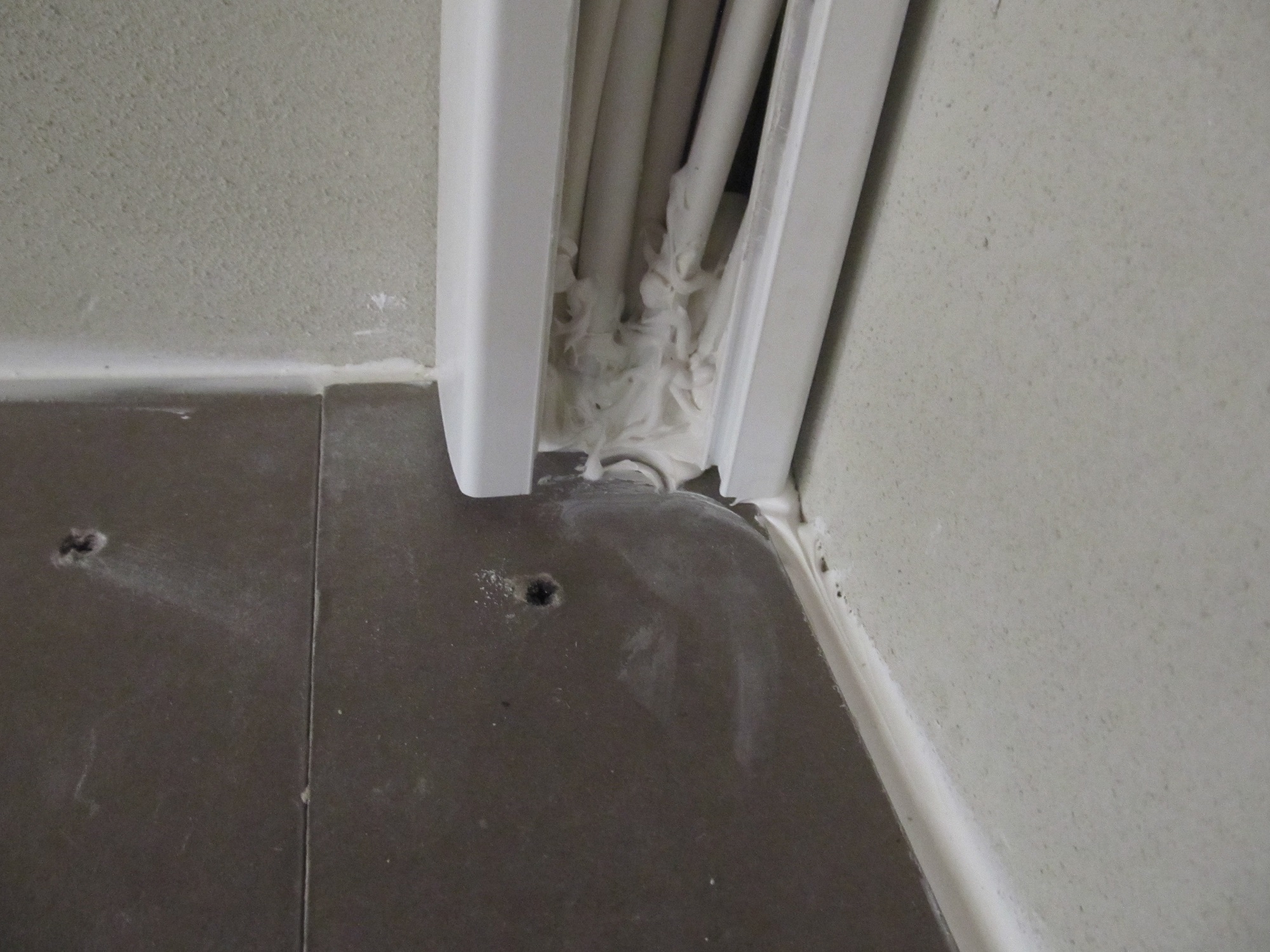

Kaablite läbiviik sai samuti hermeetikuga tehtud. Selle "käkerdise" mis fotol, viimistlesin loomulikult siledamaks. Näha küll ei jää, sest kate peal, kuid teadmine maksab samuti midagi.
![[Pilt: IMG_5066.JPG?_t=1698523526]](https://www.taskulambid.eu/media/taskulambid-eu/oma/19%20elekter/IMG_5066.JPG?_t=1698523526)

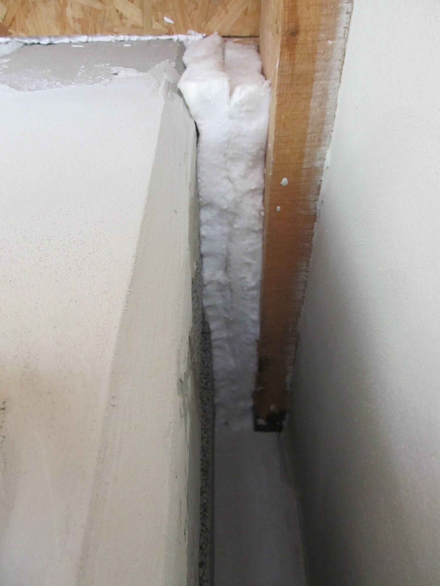

Korstna vahelaest läbiviigu tihendasin T1260 klassi keraamilise villaga. Tegemist on küll vaid ventilatsioonikorstnaga, mis sellist materjali ei vaja, kuid kangem vill oli parasjagu käepärast.
![[Pilt: IMG_5069.JPG?_t=1698523526]](https://www.taskulambid.eu/media/taskulambid-eu/oma/19%20elekter/IMG_5069.JPG?_t=1698523526)
![[Pilt: IMG_5071.JPG?_t=1698523526]](https://www.taskulambid.eu/media/taskulambid-eu/oma/19%20elekter/IMG_5071.JPG?_t=1698523526)
Ühesõnaga laiad vuugid, mis jäid korstna ja seina vahele, said tihendatud 250mm kõrguse ja 25mm paksuse kraamilise villa kihiga (vuuk ise oli seal ca 20mm) ning põranda ja korstna vahelised kitsad vuugid (3-4mm) täitsin tuletõkkehermeetikuga. Vaade alt on kahest ülemisest fotost ülemisel, tulemus pealt kahest ülemisest fotost alumisel. Eks kui vajadus ja tahtmine tekib, siis paneb ülespoole läbiviigule kunagi ka katteliistud peale.

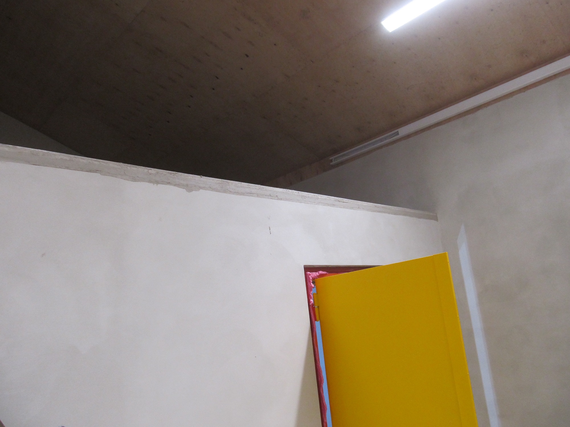

Selline sai lõpptulemus pisut kaugemalt vaadates. Päris sile ning otseselt midagi silma ei torka. Aega kulus kogu asja peale 3 päeva. Üks päev plaatide panemisele (2 kihti), teine päev vuukidega tegelemisele ning kolmas päev kipsplaatide ja müüri vahelise vahe viimistlemisele. Kohe, kui põrand vamis sai, rändasid ehituse ülejäägid "laka" peale jalust ära.
Korstna läbiviiguga oli pisut rohkem pusimist, sest korstna ja seina vahel oli vahe juba suurem ning seda hermeetikut täis ei pumpa.

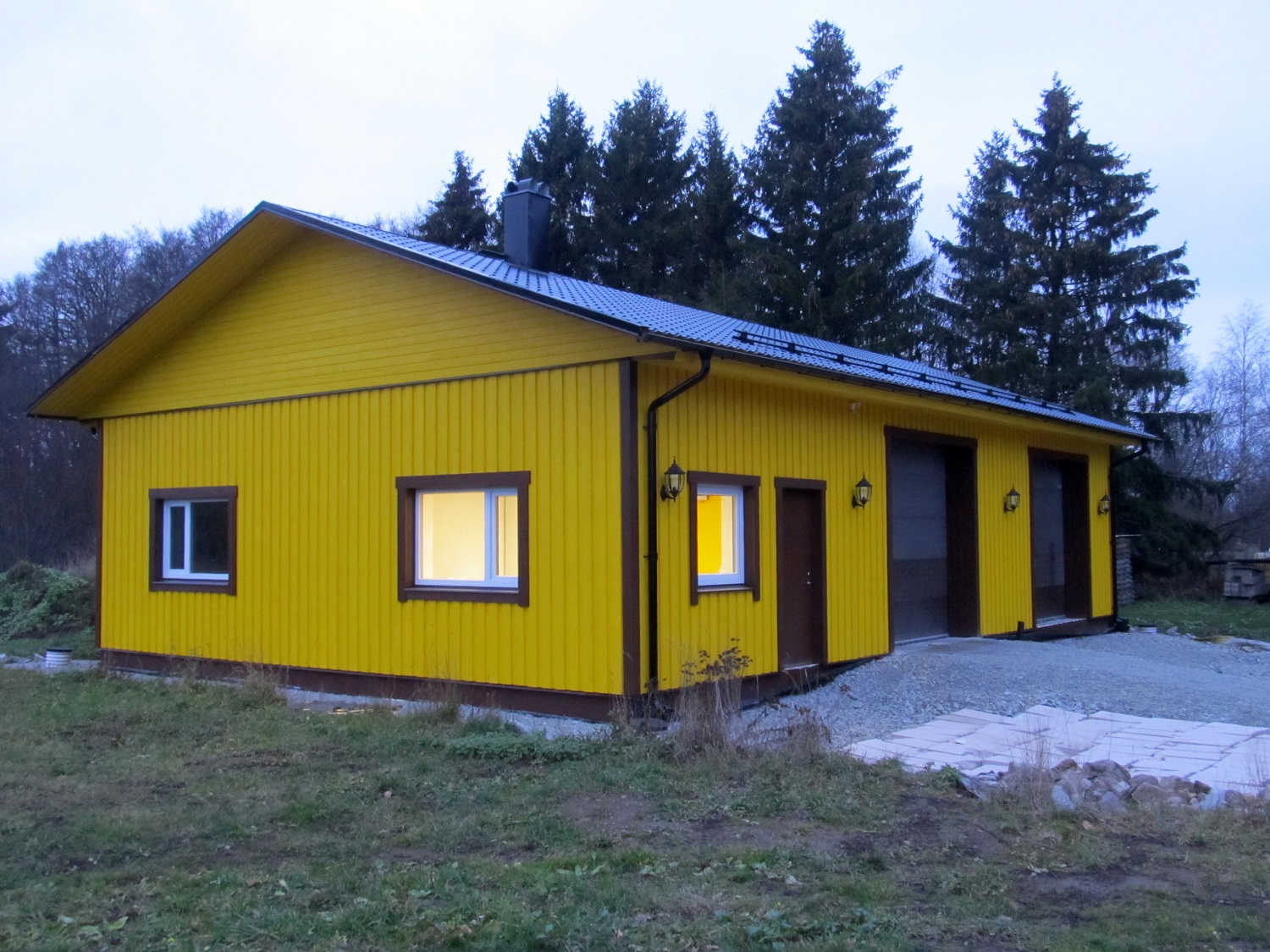

Mõned ööd (ja ka paaril päeval) on väljas olnud juba kergemaid miinuseid. Saab öelda, et garaaži küttesüsteem töötab hästi ja nii nagu loodetud. Hetkel ei ole küll veel ruumide termostaate paigas ja õhk-vesi küte reguleerib ennast vaid süsteemi pumbatava vee temperatuuri reguleerimisega. Süsteemi mineva vee temperatuur on käsitsi reguleeritud miinimumini ehk 25 kraadi peale. Süsteemist tagasi tuleva vee temperatuuriks näitab 21+ kraadi ning ruumi temperatuur eraldi termomeetriga mõõtes on silmade kõrguselt 23 kraadi. Kui tõmmata suured tõstuksed pärani lahti, hoida nii 5 minutit ja siis jälle kinni panna, taastub temperatuur ruumis üsna ruttu - umbes 10 minutiga. Siis võib juba taas soojendusdressi maha visata ja lühikeste käistega tööd jätkata. Põranda ja seinte salvestav mass töötab. Soojuspumba graafika näitab kasutatud elektrienergia kuluks 0,5kWh, kohati 1kWh kogu hoone kohta. Graafika on siis tulpdiagrammina ja kulutatud elektrienergia kuvatakse 0,5kWh astmetena. Kui korrektsed need astmed on ning kui suur viga sinna sisse on arvestatud, seda ei tea. Seadmes on olemas ka täpsemad loendurid, kuid neisse ei ole veel süvenenud. Vara ka, sest suuri miinuseid õues vähe ja tööaega pole sisuliselt kogunenud. Eks hiljem teeb statistikat kui soovi on.
![[Pilt: IMG_5161.JPG?_t=1698863230]](https://www.taskulambid.eu/media/taskulambid-eu/oma/19%20elekter/IMG_5161.JPG?_t=1698863230)
Tegelikult tahtsin jätkata hoopis pooleli oleva elektri teemaga. Varsti on oodata elektriinspektorit hoone elektriauditit tegema ja kogu elektripaigaldist vastu võtma. Selleks ajaks peavad kõik projektipõhised elektritööd olema tehtud ja seadmed nõuetekohaselt ühendatud.
![[Pilt: IMG_5164.JPG?_t=1698863230]](https://www.taskulambid.eu/media/taskulambid-eu/oma/19%20elekter/IMG_5164.JPG?_t=1698863230)
Mulle töid teostav elektrik on üsna pedantne mees. Lubab aidata, seletab, õpetab, soovitab ja annab nõu, kuid kontrollib kõik mitu korda pärast üle. Ega ma ise ka väga tüütavaks ei taha muutuda ja lasen tal erialase rahulikult ära teha. Pigem toimetan samal ajal muude töödega ja aitan siis, kui on midagi vaja või kui kätest puudu jääb. Küll aga usaldati mulle välisvalgustuse paigaldamine - Vedasin valmis kaablid ja panin paika valgustid - neli laternat hoone esiküljele.

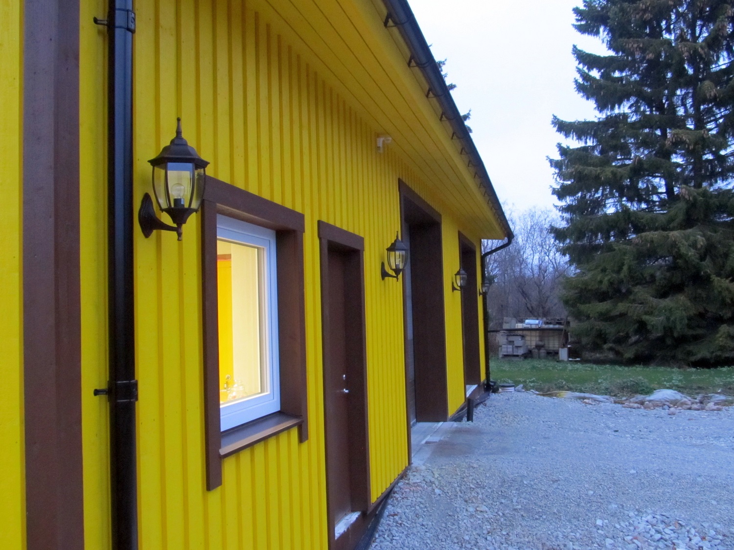

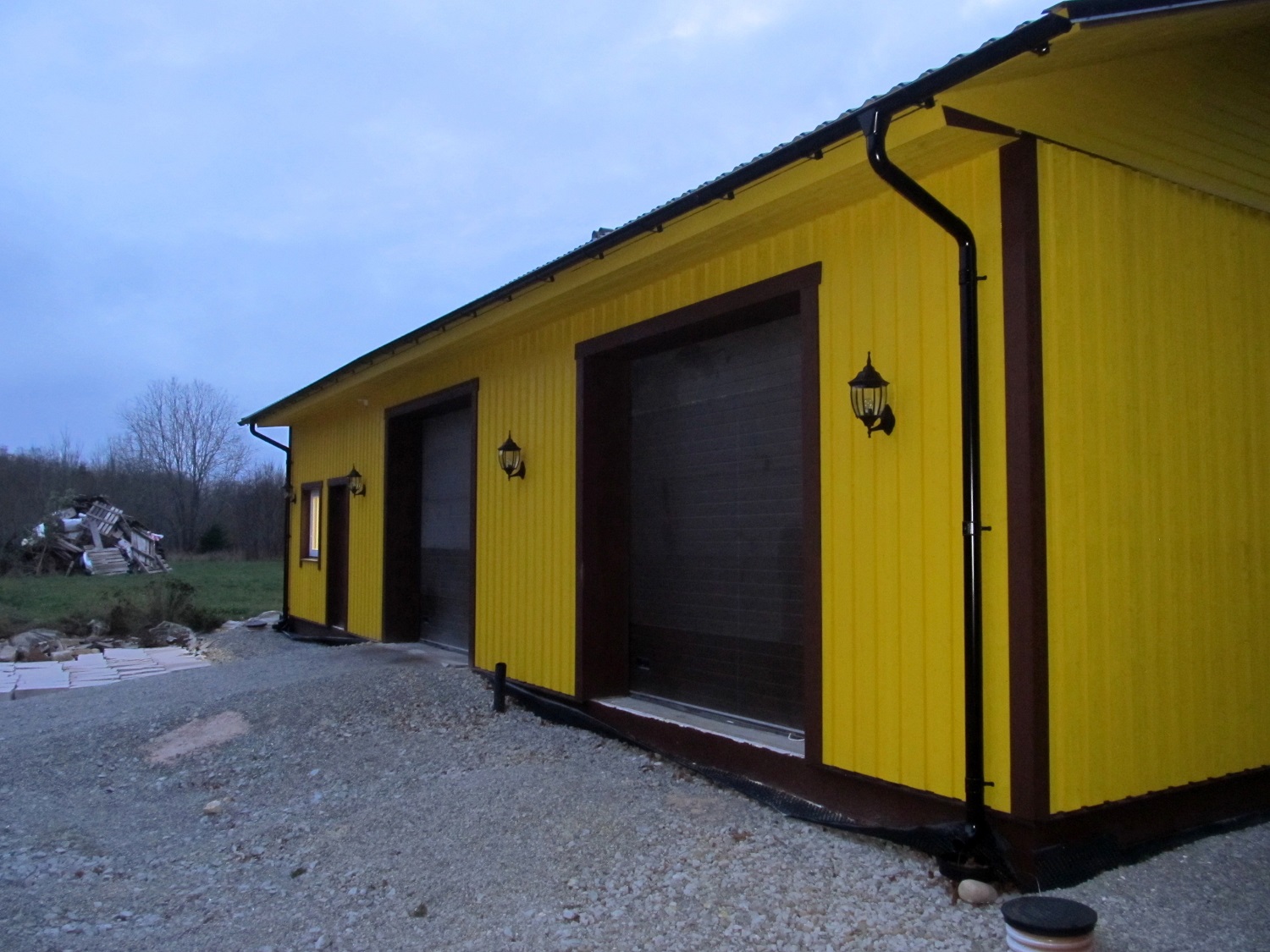

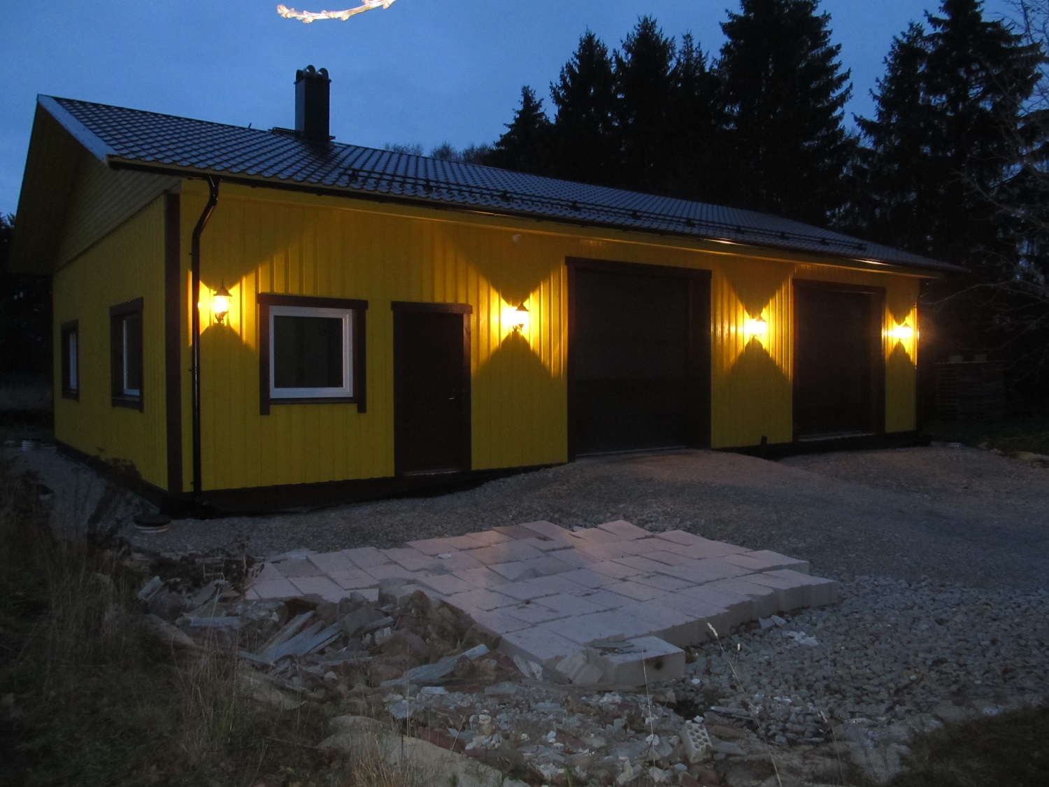

Varasemalt on eespool tulnud paar korda jutuks, et igal hoonel võiks välisseinas olla kuskil mõni pistik või väljavõte, kust voolu saaks. Minul oli selline valmidus juba algselt valmis planeeritud. Nimelt hoonesisene kaabeldus jookseb karbikute sees, mis asuvad hoone seinte ülaosas, kust algab lae (katuse) kaldus osa. See on müürlati asukoht. Sealt karbikust on võetud väljavõtted tarbijatele hoones ning sealt saab neid vajaduse põhiselt juurde tekitada. Füüsiliselt jäävad need karbikud hoones sees 5-6cm kõrgemale kui on tuulekasti sisemise laua kõrgus. Ehk kui on vaja toitekaablit mistahes punkti hoone pikematel väliskülgedel, siis piisab otse august pika puuriga läbi seinal asuva kaablikarbiku põhja ning oledki tuulekastis väljas. Ja kuivõrd hoone vooder on tehtud kattelaudisega, siis saab kaabli igasse suvalisse kohta porbleemivabalt vedada kattelaua alt. Ideepoolest saab nii liigelda kaablitega ka otsaseintesse. Väga mugav ilma lõhkumiseta igal ajahetkel uusi kaableid vedada. Sellisel meetodil said paika ka välisvalgustite kaablid.

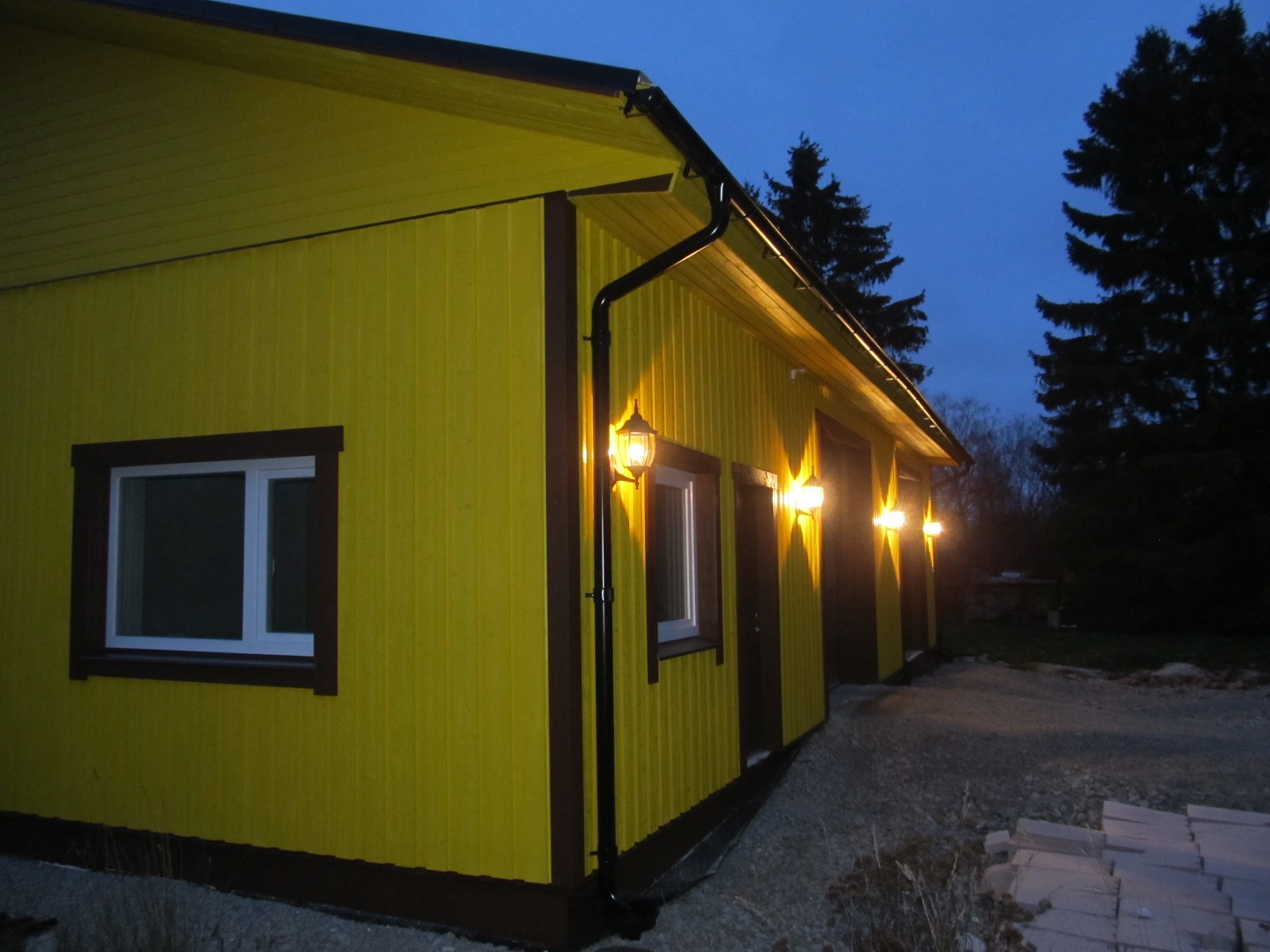

![[Pilt: IMG_5163.JPG?_t=1698863230]](https://www.taskulambid.eu/media/taskulambid-eu/oma/19%20elekter/IMG_5163.JPG?_t=1698863230)

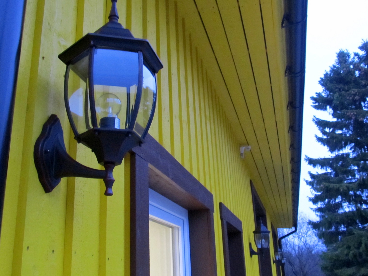

Laternad sain K-Rautast soodushinnaga 12€/tk. Valgustite tööd juhib liikumisandur ning reaalne töö ulatus on ca 12-15 meetrit.
![[Pilt: IMG_5165.JPG?_t=1698863230]](https://www.taskulambid.eu/media/taskulambid-eu/oma/19%20elekter/IMG_5165.JPG?_t=1698863230)
Valgust annavad küll ja veel. Eks mõte ongi pigem selles, et pimedas elusalt garaažini ja hiljem tagasi eluhoonesse pääseda, mitte et masinatele öösel õue peal remonti teha. Liikumisanduri olemasolu teeb asja ikka väga mugavaks.

(01-11-2023, 22:51 PM)Lauri_L Kirjutas: [ -> ]...Valgustite tööd juhib liikumisandur ning reaalne töö ulatus on ca 12-15 meetrit.Vähevõitu?
Toast tulles liigud otse anduri peale?
Tangensiaalse liikumise tundlikkus on neil anduritel palju kehvem radiaalsega võrreldes, tihti ligi kahekordne.
Fotode põhjal ja tee asukohta aimates pakuks, et kas äkki parim anduri koht oleks seina paremal üleval nurgas.
Aga nüüd on juba hilja ja vaevalt keegi midagi katsetada/muuta viitsib.
Ise palusid kriitikat, nüüd said

(01-11-2023, 23:35 PM)olevtoom Kirjutas: [ -> ](01-11-2023, 22:51 PM)Lauri_L Kirjutas: [ -> ]... Soojuspumba graafika näitab energiakuluks 0,5kW, kohati 1kW tunnis kogu hoone kohta. Graafika on siis tulpdiagrammina ja kulutatud elektrienergia kuvatakse 0,5kW ....
Ma palun väga vabandust, aga nii huvitavas ja korrektses teemas tasuks ka energiaühikud õigesti kirjutada. Et siis energiakulu 1 kWh tunnis (ehk võimsus 1 kW). Jne.
Tänud! Andsin endast pairma. Parandatud

(02-11-2023, 00:10 AM)Roomik Kirjutas: [ -> ](01-11-2023, 22:51 PM)Lauri_L Kirjutas: [ -> ]...Valgustite tööd juhib liikumisandur ning reaalne töö ulatus on ca 12-15 meetrit.Vähevõitu?
Selline distants on mulle täitsa paras. Eluhoonel on oma valgusti, mis töötab samuti anduri peale. Kui emma-kumma juurest sammuma hakkad, siis pimedusse ei jää. Garaaži juurdepääsutee jääb täpselt anduri ette, sellepärast ka selline asukoht. Ümber saab andurit tõsta kerge vaevaga, aga hetkel vajadust ei näe.
