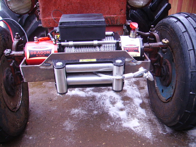

Ei saa elektrivintsiga head klappi palkide tõmbamisel. Suurim probleem on trossi poolile mahtumisega. Originaalis 28M. Selliselt üks kiht juba nihu läheb, on tross vintsi koos hoidvate varraste küljes.
[attachment=91303]
Võtsin 10M maha. Juba parem ja lahedam. Samas pikka maad tõmmates natuke ideaalnurgast väljas jällegi tross ronib ühte äärde. Lisaks on järgi jäänud 18M ikka vähe, eriti kui vaja läbi lisaploki nurga all tõmmata.
Selline vints on hea mülkasse jäämise korral. Tõmbad selle mõne meetri edasi, traktor väljas. Seega, maha visatud rahaks antud vintsi lugeda ei saa.
Mõte liikus taha haakeseadme külge mehaanilise vintsi poole. Hevo oma oli plaanis ära osta. Kaal ka kerge, 130Kg. T-25 sobilik.
Siis aga juhtus ette üks omal ajal tehtud Estre vints. Eks määravaks sai arvestatvalt ka hind.
Selline ta siis on. Seisnud kaua, kaua. Aga tehniliselt on vähe kasutatud. Eks tuleb kõik lahti võtta, puhastada.

Kas õigustab, seda näitab järgmine hooaeg. Eks ta muidugi Hevo omast raskem on ka. Aga plaan ongi nii, et ainult kasutab teda kättesaadavate kohtade juurde tõmbamiseks. Ja siis juba vedu ilma vintsita.
Kui keegi on sellise Estrega kokku puutunud, siis paluks lahkesti kogemusi jagada, mis nõrgad kohad jne.
